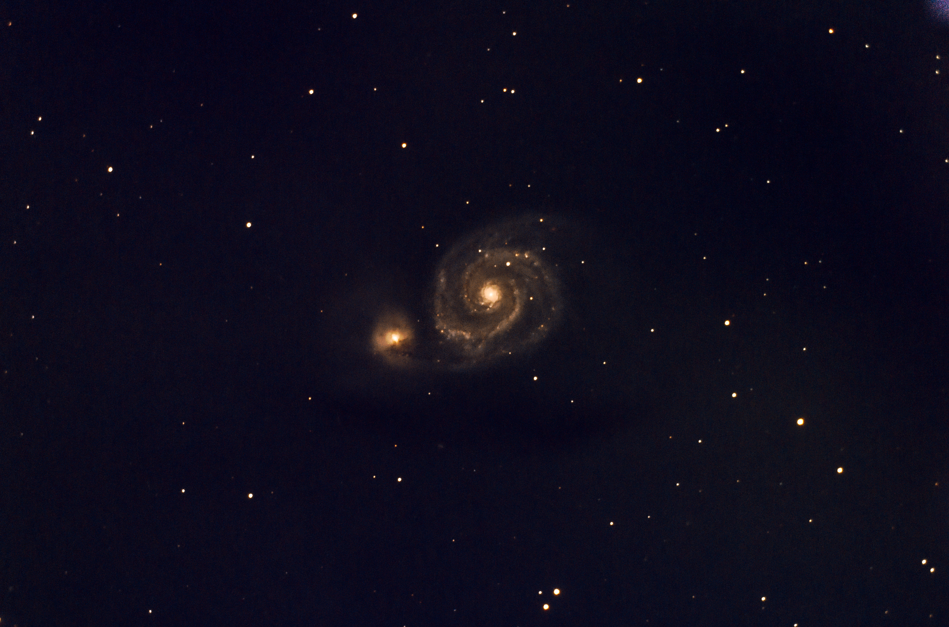

Bonjour à tous, j'ai refait une séquence de prise vue sur M51. J'ai augmenté le nombre de photos pour pouvoir capter plus de détails et notamment les couleurs bleues et rouge de l'oxygène et de l'hydrogène ionisés très présentes dans cette galaxie. J'ai effectué trois traitements différents : Pixinsight (je débute) en photo 1, APP (je débute aussi) en photo 2 et Siril (je maîtrise) en photo 3. Je suis surpris de l'écart de résultat et de la qualité de rendu de Pixinsight qui est le seul à avoir permis d'aller chercher les couleurs...
82 lights, 50 DOF, celestron C6, APN EOS 800D défiltré...

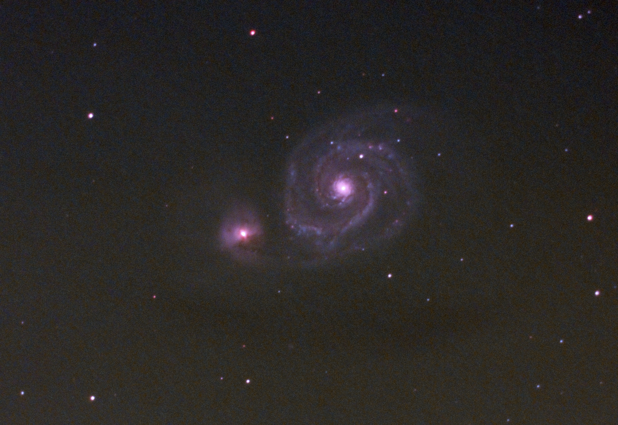

A mon avis, il y a quelque chose qui t'a échappé au traitement avec SiriL car moi aussi je post-traite avec SiriL et je n'ai pas ces problèmes de calorimétriques...
Voici un exemple de M51 avec une CCD couleur sortie de SiriL avec un post-traitement léger sous Lightroom pour le bruit... (50 poses de 90s à F/D 5)
Je ne connais pas bien Pix mais avec SiriL et un petit script l'empilement se fait tout seul et le traitement ne réclame pas beaucoup de temps. On obtient donc assez rapidement une image exploitable...
J'avais eu un problème similaire sur ma première M81 sous SiriL, je m'étais planté sur l'extraction du gradient que j'ai du diminuer le degré et l'appliquer sur chaque image avant empilement. Et j'avais retrouvé un peu de couleur. Mais bon pas sûr que ça soit ça. ^^ Quand j'ai un soucis de ce genre, je rouvre le tuto de @Colmic : D et je refais mes dofs.

Tu fais tes images avec un APN couleur défiltré, je ne vois pas que tu as rajouté un quelconque filtre Ha ou OIII ou même un dual-band.
Par conséquent comment veux-tu faire ressortir de l'OIII ou du Ha de l'image ?
Déjà OIII ce n'est pas bleu pour commencer, mais bleu-vert.
Ce qu'on voit sur M51 en RVB pur, ce sont des étoiles vieilles (donc jaunes) près du centre, et des étoiles jeunes (donc bleues) dans les bras externes. Et c'est à peu près tout, en tout cas avec un APN.
Là ce que tu nous sors dans la photo 1, c'est juste une saturation poussée à l'extrême qui montre des artefacts de partout.

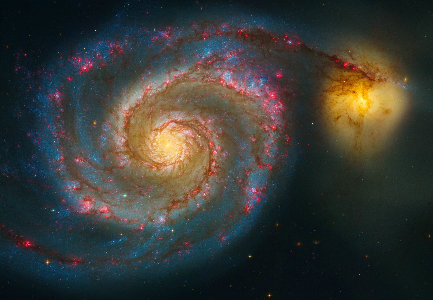

Pour la forme, voici une image de M51 en RGB (sûrement Hubble) : on voit effectivement quelques faibles nébuleuses rouges, mais avec un échantillonnage de malade. Vu ton échantillonnage je doute qu'on puisse les voir.

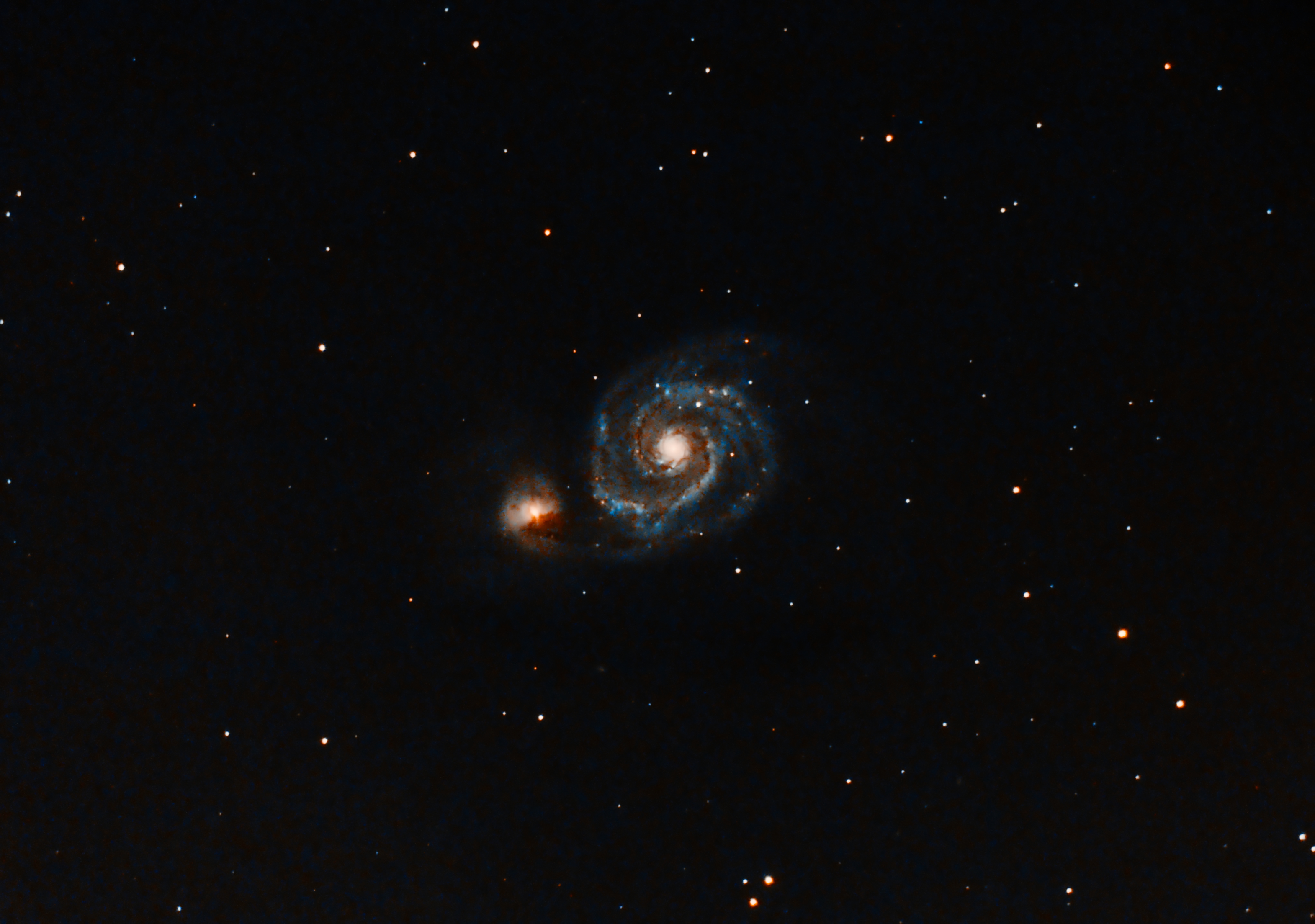

Je pense que tu peux sortir mieux que ça de ton image, as-tu la brute d'empilement à nous montrer ?

Il est clair que ma photo a beaucoup de défauts. Cependant, je ne me trompe pas les couleurs bleues et rouges sont bien dues à l'oxygène et à l'hydrogène. C'est expliqué dans pas mal de sources astro et c'est montré sur des photos comme celle-ci : stellar-indulgence: “ The Whirlpool Galaxy (M51A or NGC 5194) and (M51B or NGC 5195, left). The Whirlpool Galaxy is a grand-design spiral galaxy, interacting with NGC 5195, a dwarg galxy. Both galaxies are located 23 ± 4 million light-years away in...
Je suis d'accord. Siril est un excellent logiciel. Je suis simplement surpris de ne sortir aucune couleur... Habituellement, je n'ai pas ce genre de problème et pourtant j'ai suivi le processus comme d'habitude...

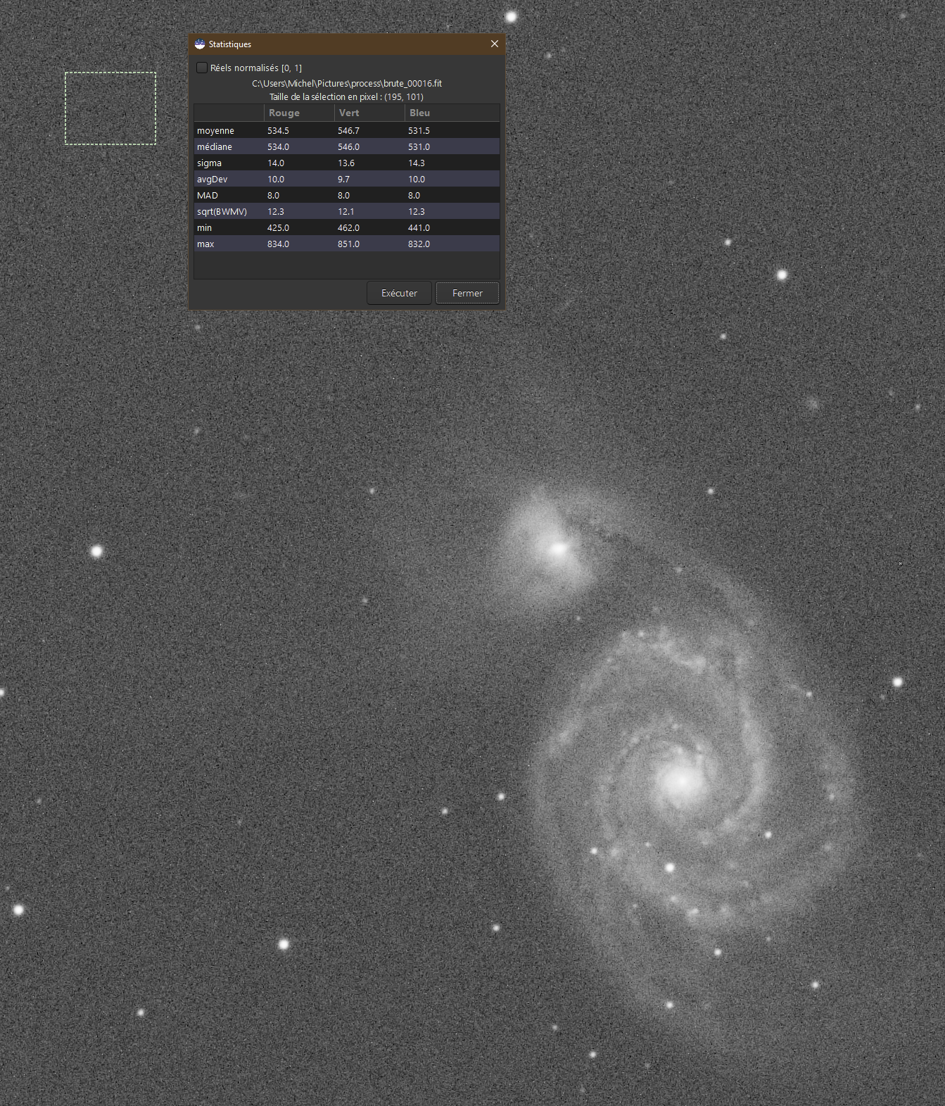

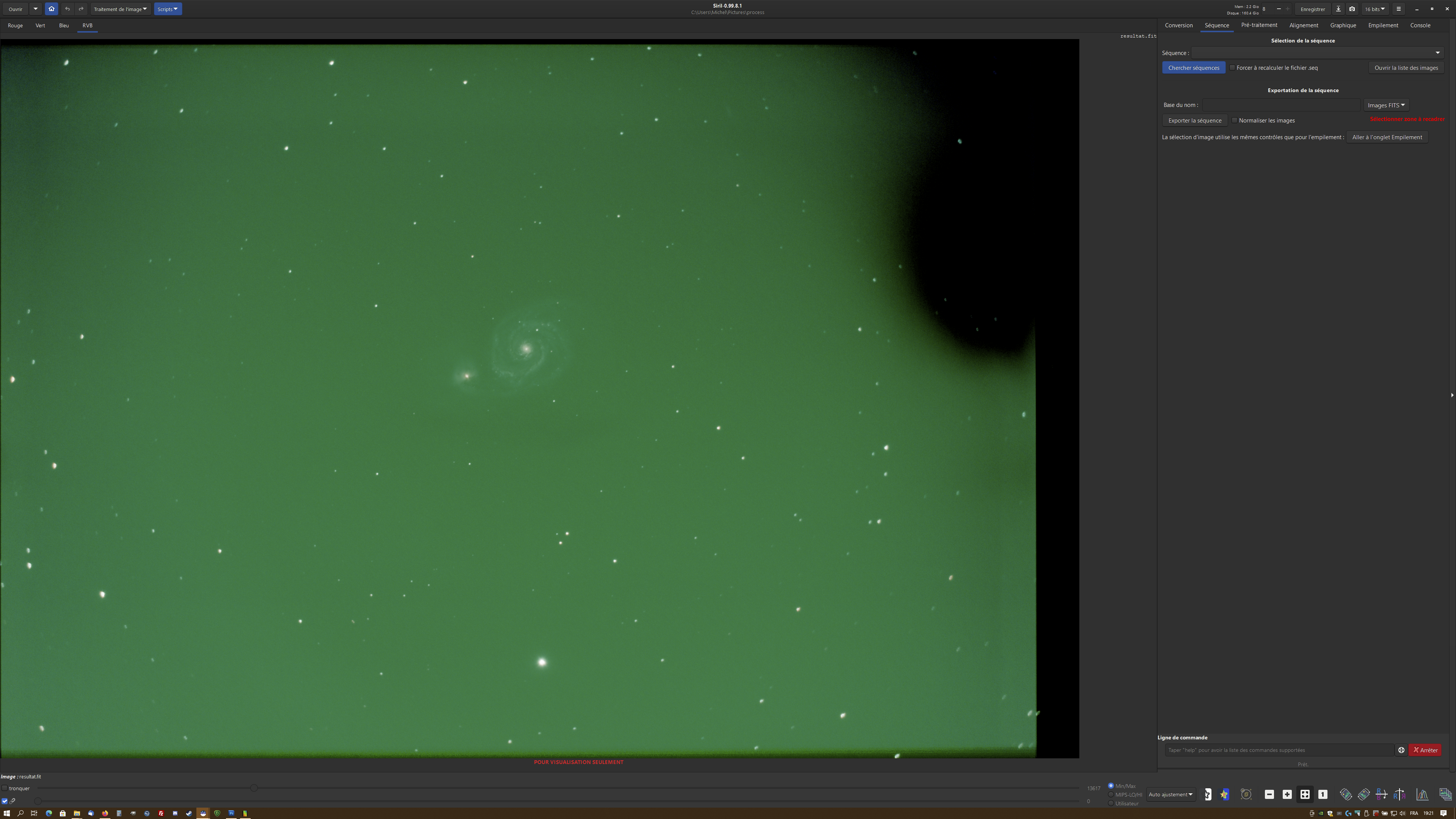

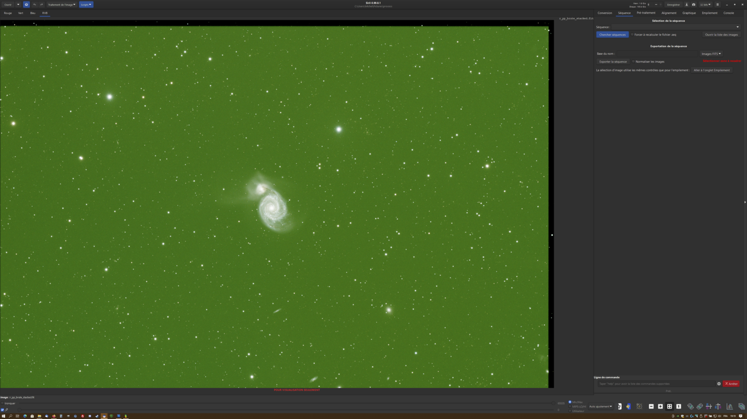

Oui bien sûr. Voici la brute d'empilement sortie sous Siril :
resultat.fit
Je ne vois pas ce que tu peux trouver à la photo que tu montres là, hormis qu'elle est sur-saturée à outrance.
compare-la juste avec l'image de Hubble que j'ai postée au-dessus. Est-ce que tu vois ces couleurs dans l'image de Hubble ?
Là tu nous montres une nième image saturée dont les américains raffolent et qui ne reflètent en rien de la réalité.
Je pense que tu confonds certaines choses. Encore une fois l'oxygène est bleu-vert et surtout pas bleu.
Les bras bleus sont essentiellement dus aux étoiles jeunes. On le voit bien dans l'image de Hubble.
Le rouge je ne sais pas où tu le vois dans l'image de Hubble, hormis dans les très faibles nébuleuses visibles qui ne sont absolument pas accessibles à ta résolution.
J'attends que tu me cites des sources qui prétendent le contraire.

Que veux tu dire en disant 3 sigma ?

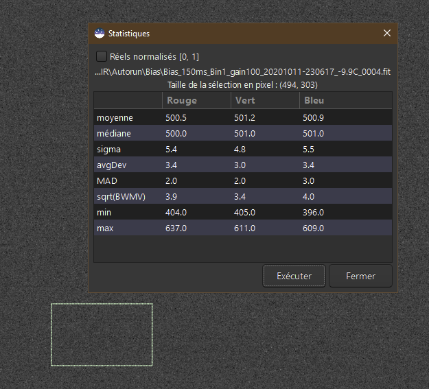

Sous SiriL on prend une brute, on trace un cadre dans le fond de ciel sans étoiles ni nébulosité, clic droit => statistiques.
On regarde la valeur sigma (le bruit).
On fait la même chose avec un offset pris au même gain ou ISO et on compare les sigma des 2.
Rendement = 1 - (sigma de l'offset)²/(sigma de la brute)²
En considérant qu'un rendement de 1 est obtenu avec un temps de pose infini, on voit que :
  • 2 sigma -> RSB à 75% du max
  • 3 sigma -> RSB à 89% du max
  • 4 sigma -> RSB à 94% du max
  • 5 sigma -> RSB à 96% du max
  • 10 sigma -> RSB à 99% du max
  • 50 sigma -> RSB à 99.96% du max
A partir de 3 sigma, on considère que le rapport S/B est suffisant.
A 10 sigma, on ne gagne quasiment plus rien.
En pratique on essaie de rester entre 3 et 5 sigma et on multiplie les poses.
En gros, tu regardes si le sigma de ta brute est au moins de 3x le sigma de ton offset.
Si tu n'atteins pas les 3 sigma, alors ton temps de pose unitaire n'est pas assez long.

il y a 30 minutes, Colmic a dit :

J'ai regardé... Toutes mes brutes ont leur Sigma compris entre 40 et 50. Les offsets ont leur sigma égal à 11. J'en conclue donc que 180" est un temps de pose suffisant. C'est cela ?
Il y a 1 heure, Guy53 a dit :
Tu as un soucis quelque part, soit sur tes DOF, soit sur tes brutes, peut-être trop sombres.
Je ne sors rien de mieux que ça de ton image.
Inutile de triturer les couleurs, on va inventer des choses qui n'existent pas.
Tu as un gros déficit dans ta couche R notamment.
Pour moi tes poses individuelles sont trop courtes, ou ton ciel ne te permet pas d'aller plus loin que ça.
il y a 28 minutes, Guy53 a dit :
Oui. Ton offset est bien au même ISO que tes brutes ?
Essaie de refaire un traitement sans DOF cette fois, pour voir si tu obtiens un résultat différent.

Pour te donner une comparaison, ma brute d'empilement en RVB 40 x 180s (image verte normal puisque 2 pixels verts pour 1 rouge et 1 bleu), et c'était un soir très très turbulent avec d'énormes rafales de vent :
Et ta brute d'empilement 82 x 180s, ce qui donne une bonne idée de la différence de signal :

Affirmatif. Les offsets sont à ISO 800 comme les brutes. Je suis d'accord qu'il est difficile d'aller plus loin. Cela dit, c'était la pleine lune et avec pas mal de lumières de réverbères (j'ai mis un filtre CLS mais est-ce suffisant). C'est pour cela que je n'ai pas trop poussé le temps de pose pour ne pas prendre trop de pollution lumineuse. Je ne suis pas certain de pouvoir faire mieux là où je suis en pleine ville. Je vais quand même essayer sans les DOF. Merci pour le retraitement...
Alors là, je suis extrêmement perplexe.
Les offsets, c'est bien la même chose que les bias ?
Je mesure dans Siril le sigma d'une brute (d'ailleurs, bizarrement, je n'ai que le rouge. C'est normal ?) et je trouve un sigma de 222 (avec une ASI 533 à gain 100 pour une pose de 60s avec pas mal de lune).
Je mesure ensuite le sigma d'un bias, avec un temps de pose de 1/1000ème de seconde, gain à 100, vachement tramé. Et je trouve un sigma de 4...
Il y a certainement quelque chose que je n'ai pas fait correctement (je suis fatigué 😁), mais quoi ?
Parce que là, on n'est plus à 3 sigma...
il y a 19 minutes, Papalima a dit :
Penser à cocher le dématriçage :)
Oui les offsets sont les bias.
EDIT :
pour reprendre mon image du dessus :  je prends le sigma dans le vert, le plus significatif : 13.6
Je prend maintenant un bias à gain 100 : sigma 4.8 toujours dans le vert
13.6 / 4.8 = 2.83
Je vois que je suis encore un peu faible en temps de pose unitaire.

il y a 4 minutes, Guy53 a dit :
Cela dit, j'ai retravaillé ma photo en allant molo sur la sat. JE pense que c'est mieux...
Carrément oui.

J'ai pas tout lu.
La flemme, j'installe mon matos.
Mais quand je vois une image magenta, je pense a "matrice de Bayer mauvaise", ou "orientation de dématricage mauvaise".
Bon il s'agit d'un APN ici, ce qui laisse peu de chance que ca soit ça, sauf si la version de Siril est trop vieille.
