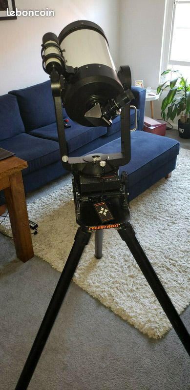

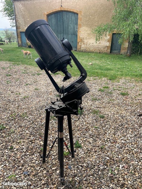

Je sais ça fais quand même beaucoup mais ce soir miracle voici 2 annonces identiques pour un modèle auquel je n'avais absolument pas pris la peine de me renseigner va savoir pourquoi, le C8 !
Donc me voilà partis pour une recherche Google et voici qu'inculte que je suis, je me rends compte que le C8 ben... ça à du vécu, donc je vous poste les images des 2 annonces en pièce jointe.
J'ai l'impression qu'il y'en à un bien plus récent que l'autre, sont t-il tout les deux motorisés ? ( suivis ) Visuellement la monture vous inspire quoi ?
En faisant quelques recherches sur le fofo j'ai l'impression que c'est bien pour débuter, évidemment je vais appeler demain mais j'aimerais avoir quelques avis pour me rassurer car pour une première acquisition j'ai vraiment pas envie de me faire avoir je serais vraiment déçu...
J'ai trouver quelques beau clichés prise avec le C8 et ce serait pile poil dans mon budget ! Merci d'avance 😊

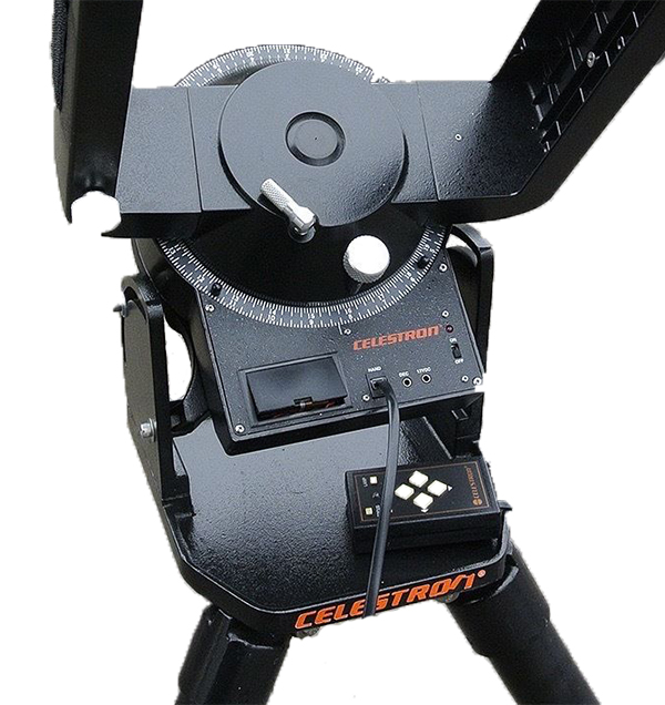

Pour le premier, certains détails laissent à penser qu'il s'agit d'un Celestron 8 Classic, instrument mis sur le marché U.S en 1990 pour prendre la succession du C 8 plus qui n'a pas connu un grand succès, avec pour but de proposer, avec un tarif inférieur à 1 000 $,  un instrument qui se rapprocherait le plus possible de l'original C 8 mais avec une présentation plus "moderne".
Quelques caractéristiques (prix  "neuf" en 1990 : 800 $) :
-  pas d'électronique, une motorisation unique (moteur synchrone) et une "pignonnerie" reprise sur des séries antérieures
-  chercheur ramené à 30 mm
-  revêtement "Starbright" disponible (mais uniquement en option ...)
-  pas de trépied livrée d'origine (en option)
Le second me semble être un "mix" monture Celestar "basic"  légère et pas spécialement rigide (mise sur le marché en 1996)
avec un unique moteur DC alimenté par une pile 9 v et un tube C 8 blanc (type Ultima) des années 98.
Le Celestron 8 classic est vendu 580 € (Télescope Celestron C8 GP - Image & Son (leboncoin.fr)). la fiche du GP C8 n'a donc rien à voir avec le C 8 classic (présenté comme GP) et la boite de rangement ne se présente pas sous un aspect favorable
Le second (Kit de télescope comple - Sports & Hobbies (leboncoin.fr) indiqué comme "neuf" est proposé à500 € et n'est pas une offre particulièrement intéressante.
Ces 2 instruments assez anciens ne bénéficient pas du traitement Starbright XLT, sont présentés de dos et, donc, pas moyen de voir l'état de lame de fermeture et encore moins du miroir primaire.
Par ailleurs, Il n'y a pas de photos permettant de se faire une première idée de ces instruments avant examen préalable à un éventuel achat (état des optiques, fonctionnement de la monture, etc ...).
Tu n'a pas de regrets à avoir.
Ces 2 télescope ne sont pas en mesure de répondre à ton souhait d'astrophotographie

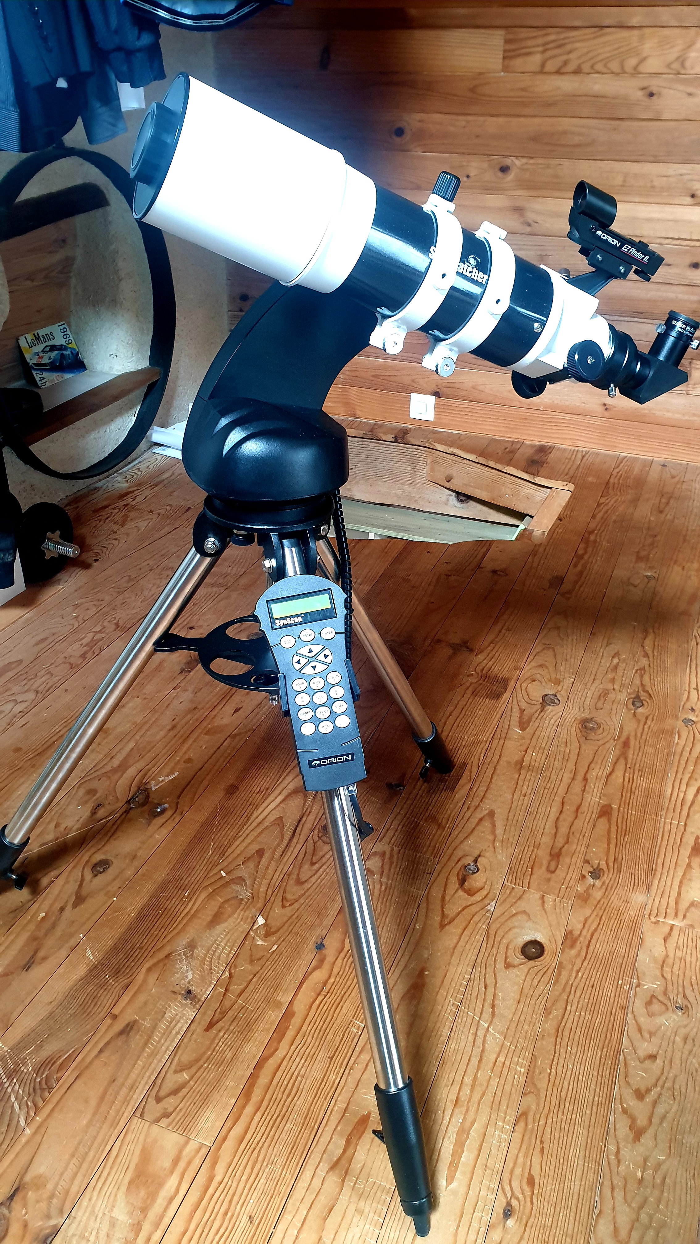

Bonjour @popov encore une fois merci pour toutes ces précisions, c'est précieux pour ma compréhension, parfois obtenir une infos même en parcourant plusieurs forum n'est pas facile.
Donc oui c'est un achat d'occas, j'ai vérifié du coup le filtre solaire est de qualité, ( a priori ) de chez Thousands Oaks Optical ce modèle exact https://thousandoaksoptical.com/shop/solar-filters/full-aperture-solarlite/ mais par contre il y'a une tonne de référence, il est écrit sur mon carton "C-5 3+" et "535P" 152mm. Il est comme neuf. Je vais juste devoir le bricolé pour qu'il s'adapte à mon diamètre d'ouverture.
Bon j'ai eu le tout pour 450€.
Etant donné que je ne peux rien observé en ce moment je me suis demandé si il était possible de passer la monture en équatorial en bricolant une table à adapter sur la monture, ou même l'acheter mais j'ai pas l'impression que ça existe,  je pense que la base motorisé n'est de toute façon pas calibré pour se retrouver incliné de 45°
Malgré tout en parcourant énormément de sujet j'ai trouver des explications sur les temps de pose possible avec une monture Alt az, en jouant justement avec les azimuts, éviter les poses au sud, au zénith etc..
Sinon bien compris on ne corrige pas une lumière qui est entré déformé, à moins de la supprimer 🤔 Ben ça va m'éviter de faire un achat inutile du coup là je n'ai que 2 oculaire, un 25 et un 10, je me tâte à prendre un 5 / 6mm avec une barlow x2 toute simple.
Reste plus qu'à attendre une météo clémente dans ma région, bon ciel ! 😁
Voici le setup, encore très propre pour de l'occas 🤞

Le 22/05/2021 à 15:13, Noé21 a dit :
j'ai donc acquis une monture Orion Starseeker IV Synscan Goto avec une lunette SW 102/500,
Une monture azimutale avec un vrai trépied acier en mesure de porter ta lunette . Son manuel : Télescopes Orion StarSeeker IV GoTo Mode D' emploi (telescope.com)
