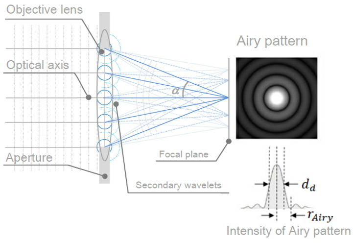

Je préconisais de partir de la taille de l'image de diffraction d'une source ponctuelle. Ça n'a pas été vu en cours ? (Je n'en sais rien.)
Non ça n'a pas été vu en cours, c'est pour ça que je ne sais pas vraiment comment faire.
En cherchant des cours de physique de terminale, j'ai trouvé cette formule pour le rayon de la tache de diffraction (paragraphe "diffraction d'un laser avec une fente") :
Citation
θ (rad) = λ / a
où λ est la longueur d'onde de la lumière et a est la dimension de la fente. Si on assimile l'ouverture d'une lunette à une fente, on n'est pas loin de la formule réelle (non vue au lycée, voir par exemple https://fr.wikipedia.org/wiki/Tache_d'Airy ) θ (rad) = 1,22 λ / a. La différence est que la formule du cours suppose que a n'est pas trop grand par rapport à λ. N'empêche, en négligeant cette supposition, on n'est pas loin.
Si c'était moi, je prendrais la formule exacte avec 1,22 en citant une source et en l'admettant, parce qu'après tout la formule de la fente est admise elle aussi (j'ai vérifié).
il y a 19 minutes, 'Bruno a dit :
En cherchant des cours de physique de terminale, j'ai trouvé cette formule :
où λ est la longueur d'onde de la lumière et a est la dimension de la fente. Si on assimile l'ouverture d'une lunette à une fente, on n'est pas loin de la formule réelle (non vue au lycée) θ (rad) = 1,22 λ / a. La différence est que la formule du cours suppose que a n'est pas trop grand par rapport à λ. N'empêche, en négligeant cette supposition, on n'est pas loin.
Pour la longueur d'onde je peux utiliser 400nm et du coup pour le a je dois utiliser 1,25m ? En convertissant.

Ben un peu quand même… passer de 400 à 500 dégrade la résolution de 25%. Normalement on utilise d’ailleurs 550 nm.
Basez vous sur le critère de Rayleigh le plus connu, c'est à dire la distance entre 2 pic centraux des tâche de diffraction et ce pour une longueur d'onde de L = 550nm (le vert) ce qui après un petit calcul tout simple permet d'obtenir le pouvoir séparateur en arcseconde d'un instrument de diamètre D : Ps = 138/D.
Il suffit ensuite de comparer le Ps à la taille angulaire (arcseconde) d'un homme sur la Lune déjà calculée précédemment. Cela donnera une idée si l'instrument de diamètre D (peu importe lequel vous aurez choisi) pourrait permettre la détection d'un homme sur la Lune. Calculer le grossissement minimum permettra ensuite de savoir quel oculaire pourrait nous montrer cette image d'un homme sur la Lune (à partir de notre acuité visuelle) sous réserve bien sûr que le premier calcul valide que c'est théoriquement possible.

LH44 : le pouvoir séparateur est lié à l'observation des étoiles doubles. Je préfère me baser sur la taille de l'image de diffraction, et ça permet de se raccrocher au cours de physique.
Il y a 3 heures, 'Bruno a dit :
Mais pas seulement :) puisque ici on considère 1 fois la dimension de la tâche de Airy, le cours de physique indique bien ce qu'est le pouvoir séparateur d'un instrument.
