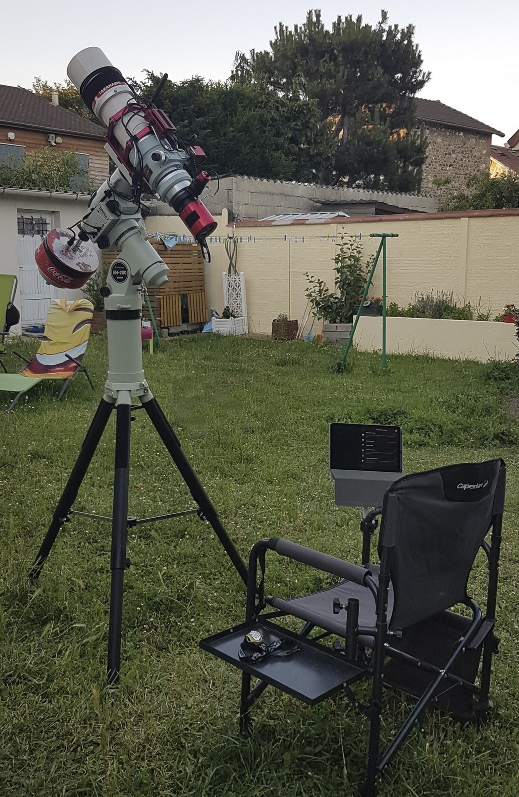

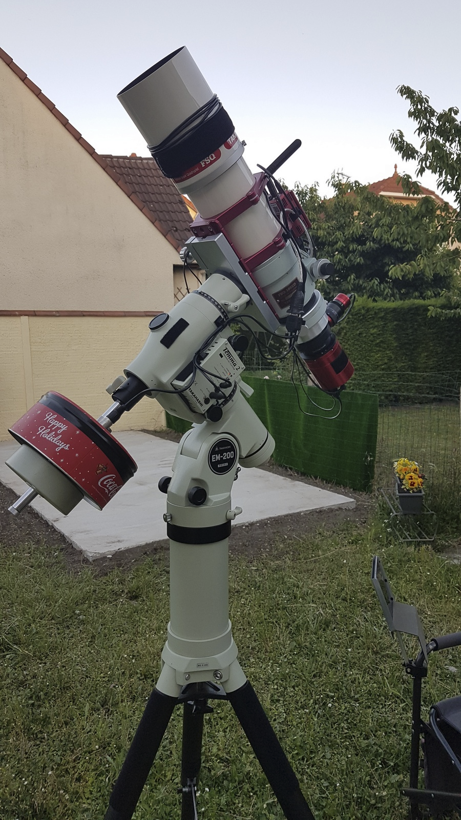

  • FSQ106 à F/5 sur EM200 Temma2
  • filtre Optolong L-Extrême
  • ASI6200MC à gain 100 et Peltier à -10°C
  • MAP auto avec EAF
  • Autoguidage avec OAG ZWO M68 + ASI290 mini
  • le tout piloté avec l'ASiair pro + modif antenne et alim Boîte Accus-Contrepoids !

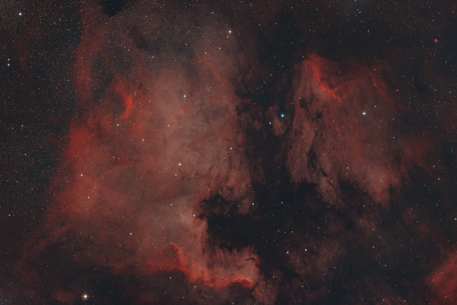

  • Le tout traité avec la toute nouvelle version 0.99.10 de SiriL et le nouveau mode d'empilement Student + pondération

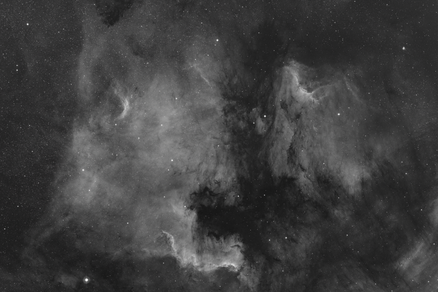

Je n'ai conservé que la couche Halpha car la couche OIII avait un gradient énorme, faut pas trop en demander, on est pas loin du solstice et j'ai Paris au Sud à 3kms :D
Néanmoins la Ha est plutôt correcte...
EDIT : nouvelle version sans aucun crop, l'ancienne version m'avait sorti quelques artefacts bizarres.
Clic dans l'image pour obtenir la full 8k :
EDIT2 : version couleur HHO malgré le gros gradient en OIII, j'ai fait ce que j'ai pu

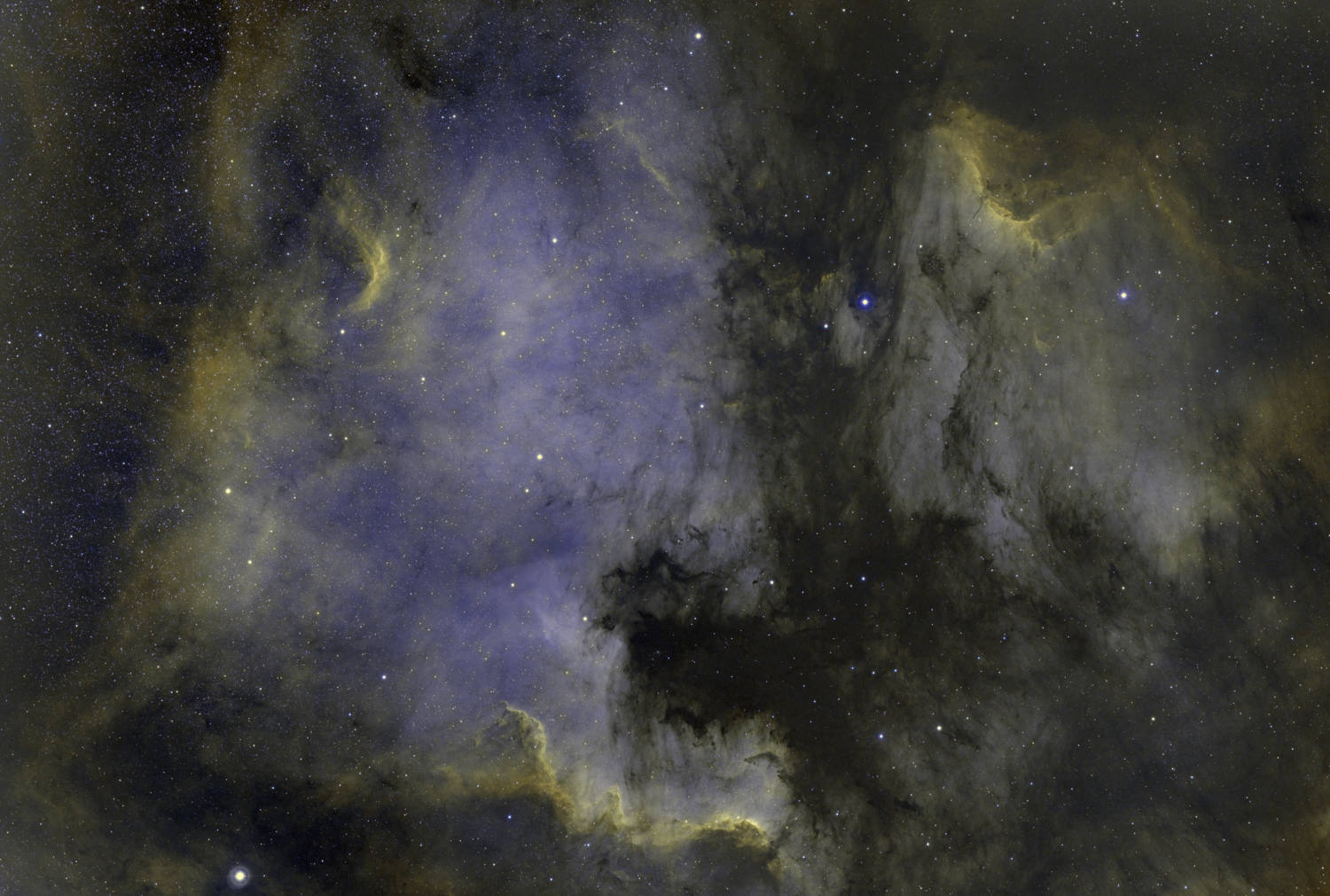

Et une version HOO cette fois.

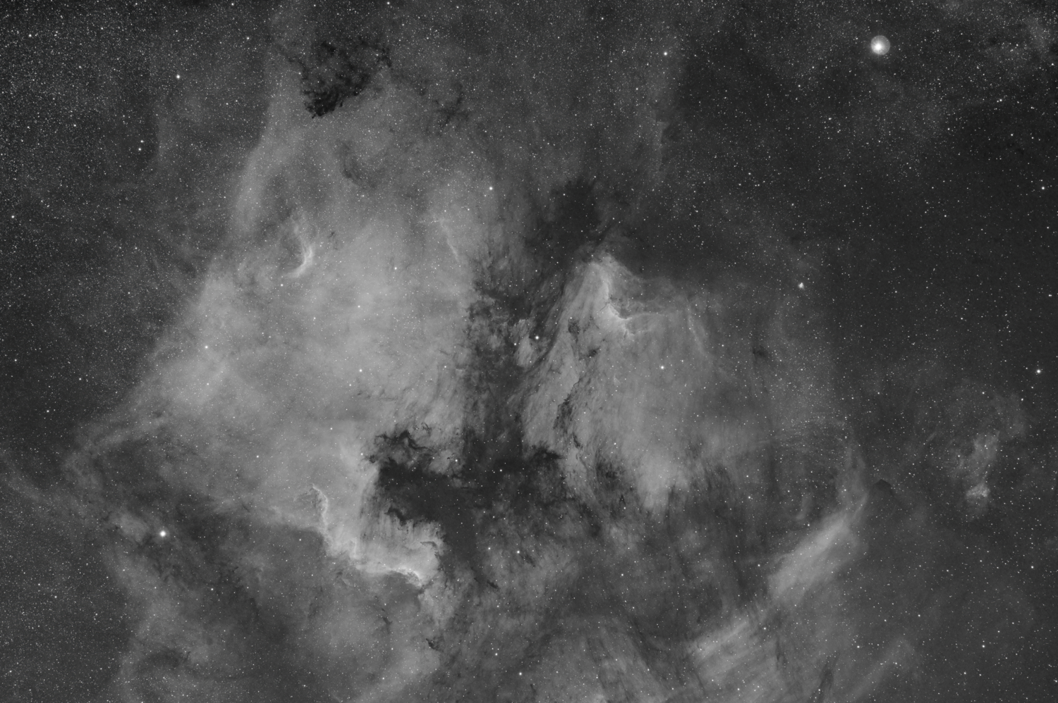

EDIT3 : hier soir j'ai pu tester le réducteur 0.72x, voici cette fois une version toujours 56 x 180s mais à 380mm de focale : C'est Deneb en haut à droite :)

Tres belle prise. 👍 D'accord avec toi l'ASIAIR ce n'est que du bonheur. Ton L EXTREM est en 2" je pense, monté sur roue à filtre ou tiroir et si tiroir, en M48 ou en M54?
il y a 3 minutes, AJL54 a dit :
Merci à toi :)
Mon tiroir est le ZWO M54, le seul compatible avec l'OAG M68. Et le L-extrême est un M48 bien sûr.

hier soir j'ai testé le réducteur, donc j'ai ajouté la même cible avec le même temps de pose (56 x 180s) dans le premier post.
Pas très satisfait de la correction dans les extrêmes bords...

Je suis repassé pour prendre le temps de regarder les fulls; ça claque vraiment!
Vraiment dommage pour le manque de correction des bords avec le réducteur. Je préfère l'image à F/5
Par contre, sur ta nouvelle version, tu as un artéfact (une croix) visible sur tes étoiles moyenne.
Il y a 6 heures, julienESP a dit :
Oui je l'ai remarqué aussi, Cyril est sur le coup pour trouver le soucis qui ne se produit que sous SiriL 0.99.10.

Je viens de passer la nuit sur le retraitement des 2 images au foyer (Ha et HHO).
traitées en manuel sous SiriL (visiblement il y a un soucis au niveau de la ligne de commande Register contenue dans le script).
Plus d'artefacts cette fois, je me suis même permis de poster les full 8k (non croppée pour la Ha).
Là ça devrait claquer encore plus en 8k !

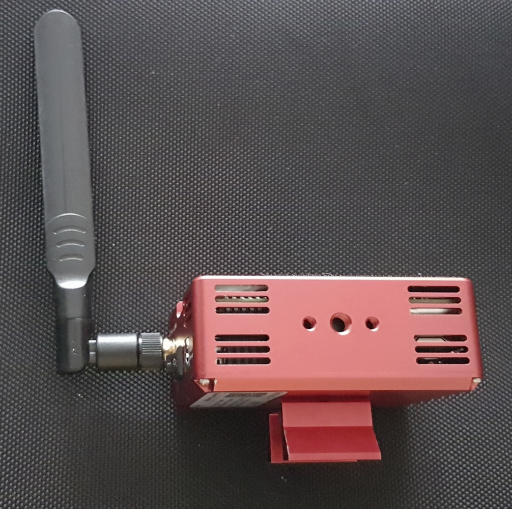

Quel est la portée avec la modification antenne extérieure ??
Cdt Daniel
il y a 20 minutes, teko38 a dit :
Merci à toi :)
On a mesuré chez mon pote une portée maxi de 25 mètres avant décrochage de la tablette (en plein air).
Chez moi je passe 10 mètres + 1 mur béton + 2 cloisons BA13.
Là j'ai monté une antenne +8dB, mais on pourrait mettre une +12dB pour gagner encore un peu.
L'avantage de la +8dB c'est qu'elle reste courte.
   image.thumb.png.19ce15d8d95134644416b80d1b99f94e.png   image.thumb.png.717e175f31a002cfb60c5bdacd266349.png
il y a 51 minutes, Alhajoth a dit :
@Colmic J'aimerais trop te voir dans ton siège. Je t'imagine en train de bouffer un Mars tout en tapotant sur ta tablette. :)
Un Mars non. Mais ma thermos de thé avec des petits gâteaux oui ! Sur la tablette à gauche du siège :)

il y a une heure, Colmic a dit :
je comprends beaucoup mieux maintenant la boîte de biscuit sur le contre poids… mais comment fais-tu pour garder l’équilibrage nickel jusqu’en fin de nuit ?🤪😄🤪
Merci @La Louche du Nord et @Titophe :)
il y a 14 minutes, Titophe a dit :
Ben je rajoute des cailloux à chaque fois que je mange un gâteau lol :D
