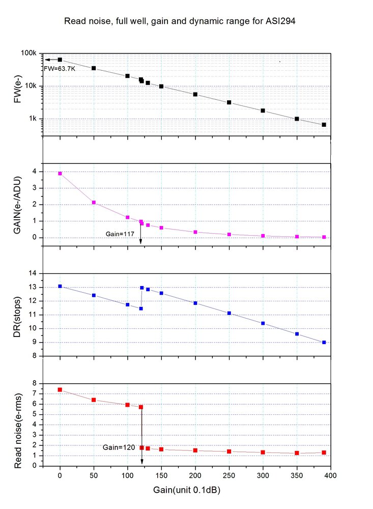

Il faut regarder les graphiques de ta caméra qui sont disponibles sur le site de ZWO, ici
Le gain c'est l'ISO de ton APN. Pour ta future 294, le gain 117 est celui qui donne 1 ADU pour 1 e-, celui qui est appelé Unity Gain. Mais au gain 120 il y a un bouzin électronique qui s'enclenche qui fait diminuer significativement le bruit de lecture (Read noise, graph 4) et remonter la dynamique (DR, graph 3).
Utilise cette valeur de gain 120, elle te donnera satisfaction dans un très long premier temps.
La température : -15° si le refroidissement le permet en n'étant pas au taquet de ses capacités (il fait un poil chaud en ce moment), sinon -10°.
Le temps de pose unitaire : base toi sur la règle des 3 sigmas expliquée dans le post de Colmic relayé ci-dessus par Drase sigma du fond de ciel d'environ à 3 ou 4 fois le sigma d'un offset au même gain et même température. Ca implique d'avoir fait la mesure tranquillement chez toi au préalable sur un offset à -10° et sur un autre à -15° au gain 120..
Tu sais quasiment tout maintenant, fais quelques images comme ça déjà !
