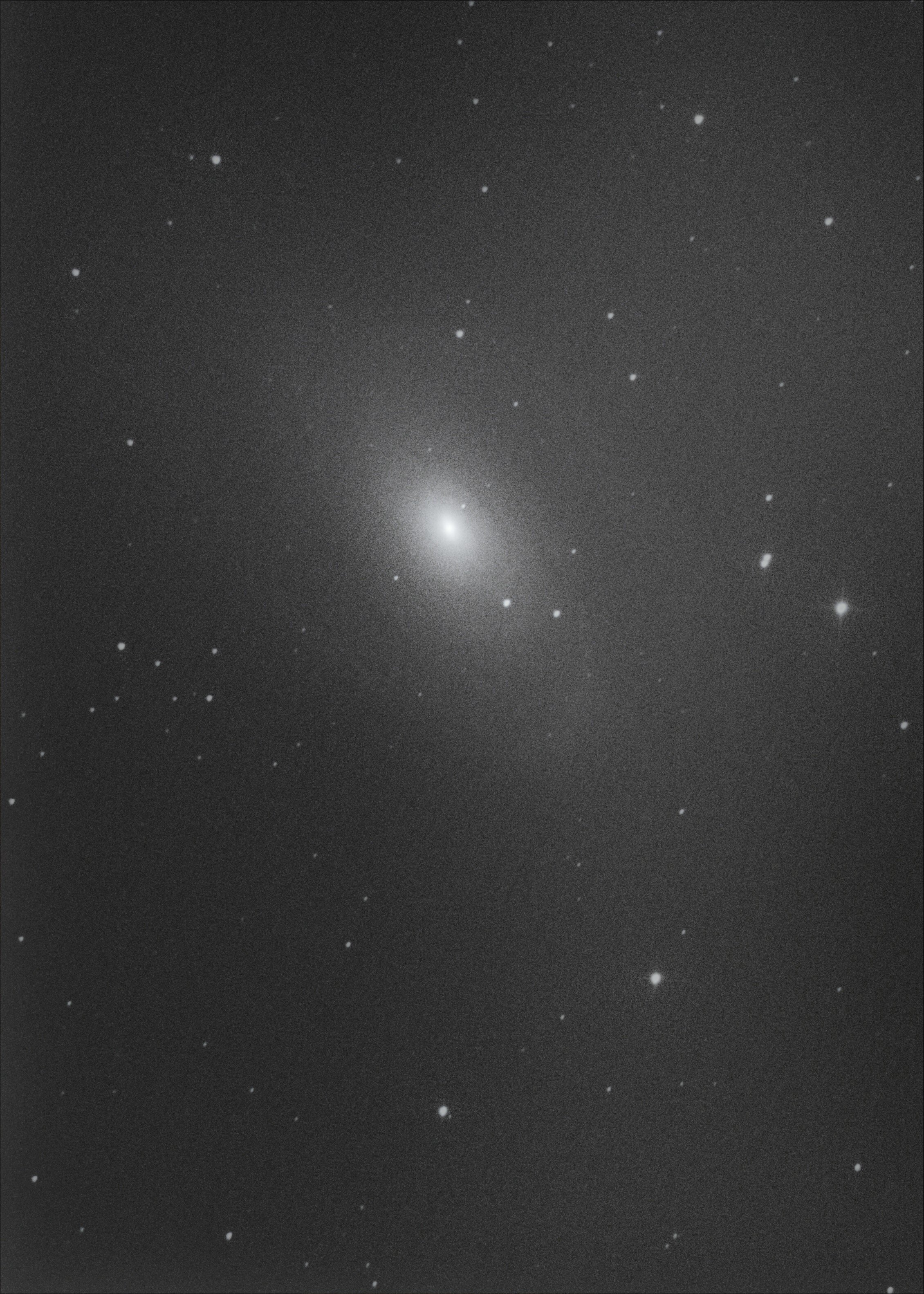

Alors je partais d'images brutes comme ça :

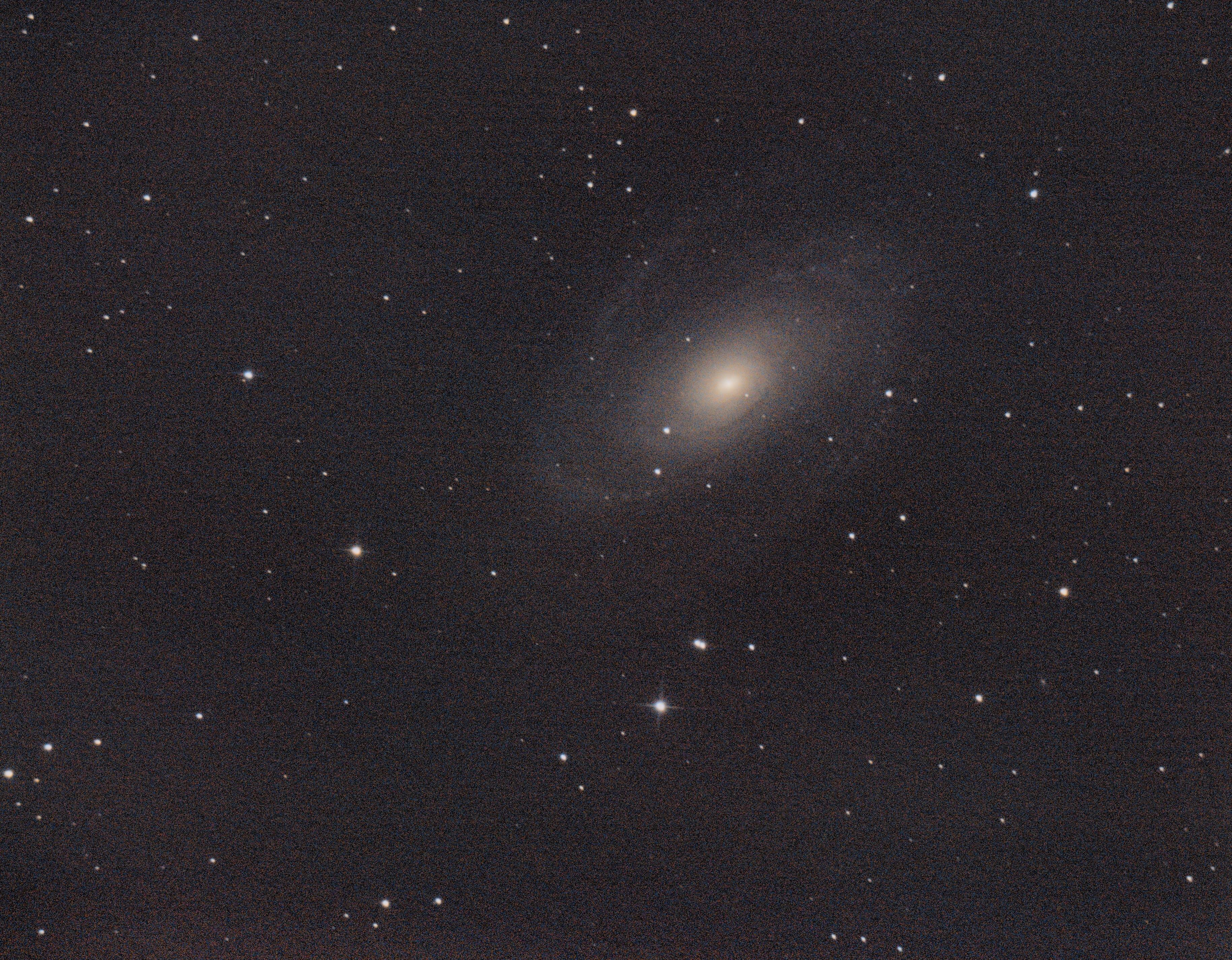

Et après empilement puis après passage sous Darktable, j'obtiens enfin :
Au final je suis plutôt satisfait du résultat vu les conditions de prise de vue. Par contre dans l'absolu le résultat reste moyen. Pour améliorer ça, avec la même technique, je vois comme solutions :

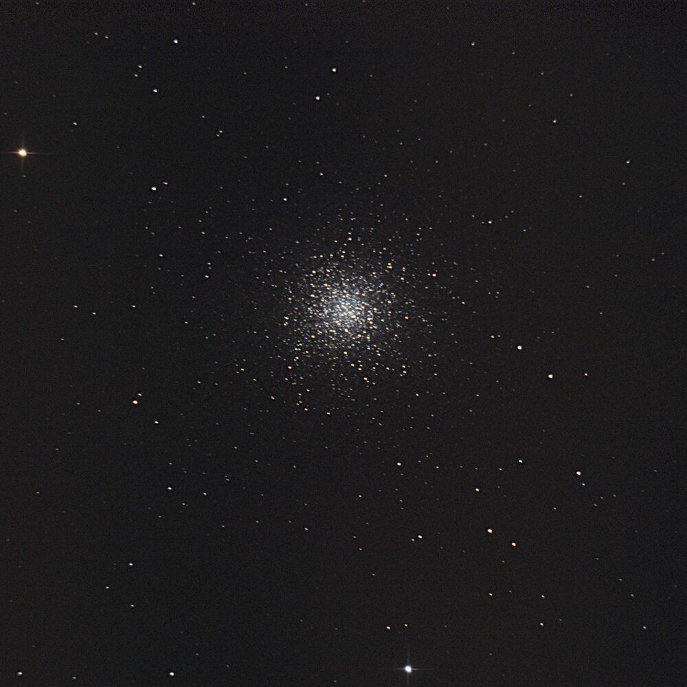

Je continue sur ce fil pour présenter mon résultat sur M13 :).
Toujours réalisé avec le même matériel et dans les mêmes conditions, cette fois avec 1500 images de 0.5s à 6400 iso. J'aurais dû faire une exposition un peu plus courte pour éviter le filé d'étoiles.
