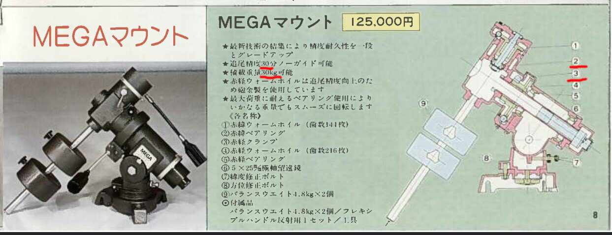

Il y a 13 heures, Jorris a dit :
Peu d'informations sur cette monture Royal Astro "Mega".
Quelques pages du  catalogue 1986 Astro 1986.pdf à partir de la page 8 et suivantes sur lesquelles on voit notamment cette monture et son pied  portant la lunette EX 150.
Il y a 12 heures, macfly51 a dit :
Le poids affiché n'est pas cohérant avec le gabarit de la monture 😲
Je ne serais pas catégorique mais il semble que cette monture Mega est plus volumineuse que l'on pourrait le croire (Il y a une petite photo sous la lunette EX 150 qui donne une impression du gabarit de cette monture).
Justement je trouve que par rapport au diamètre de 150 ou de la crémaillère elle semble bien frêle pour encaisser 30kg 😕
Ce n'est peut-être qu'une illusion d'optique... @Jorris nous dira si elle dévore une SP ou si elle n'est qu'un poil plus grosse :)
@macfly51 Il y a bien les montures CRUX, avec leurs moteurs à réduction harmonique, qui sont rikiki et qui pourtant portent un sacré poids.
Exemple : la CRUX 170DH : poids 4.7kg, charge maxi : 20kg avec 2kg de contrepoids (jusqu'à 10kg sans contrepoids).
Donc attention : le gabarit peut être trompeur quant à la capacité.

Il y a 11 heures, macfly51 a dit :
Un post récent qui apporte des informations : Info monture vintage ROYAL astro optical MEGA - Astronomie pratique - Astrosurf
(D'après les commentaires, il semble bien que la monture Mega n'était pas en mesure de porter une charge de 30 kg).
Il y a 2 heures, staffy a dit :
D'après la gueule de la monture et ce qu'on sait de ces vieilles montures "Japan", on est un plus sur une monture de gamme intermédiaire, comme la (pas très répandue) Sensor de chez Vixen, à savoir, un monture sur laquelle on pouvait charger 17-20 kg, ce qui était déjà bien pour l'époque.
Bon ciel.
Il y a 5 heures, Skywatcher707 a dit :
Oui et qui, d'ailleurs, présente une certaine ressemblance avec la Mega Royal Astro et se situe à un niveau inférieur à  celui de la Vixen Saturn (106 en France).
Voir ce petit descriptif : suw_03_85 (1).pdf

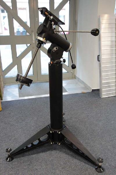

J'ai trouvé quelques choses pour ma grosse Meade.
La monture APM AzMaxLoad 1-arm donné pour 50 kg de charge.
Monture tirante poussante.
https://www.astroshop.de/fr/alt-azimut-sans-goto/monture-apm-azmaxload-1-arm/p,52796
J'ai trouvé une occaz pour 500 euros.
Le vendeur hésitant a envoyé, patiente encore quelques jours, et ci personne ne viens chercher, il veux bien me l'expédier.
Est ce que quelqu'un connait cette monture, notamment la difficulté a l'adapter sur un trépied ?

Salut Jorris,
Tu veux vraiment acheter ce bouzin hideux pour ta magnifique lunette ?  :b:
Tu avais une CI 700 complète, avec pied  ici à 900 Euros :
https://www.webastro.net/petites_annonces/monture-ci700--trepieds-losmandy-_71837.htm
Le pire c'est qu'elle était contemporaine de la Meade 178 ED...
Albéric
Modifié par xs_man
Il y a 3 heures, Jorris a dit :
Beurk ! D'accord avec Albéric, la CI-700 n'a pas très bien fonctionné niveau commercial face à la Losmandy G-11, mais elle tient tout à fait la route et sera adaptée à ta Meade 7". A 900 Euros, c'est une bonne occas (négociable ?). Il faudrait aller la voir selon tes possibilités pour la tester.
Je possède la Celestron CGE, remplaçante de la CI-700 en Go-To, tu la charges aussi à l'aise sans que rien ne bouge. Regarde ce que Jean-Luc Dauvergne possède comme monture pour mettre son Mewlon 300...
Bonnes fêtes.
Il y en a de temps en temps dans les petites annonces, comme les G11.
Mais il faut être patient et se jeter dessus tout de suite surtout quand elles sont complètes,
en état correct, correctement motorisées et affichées à 800/900 Euros...
Albéric
