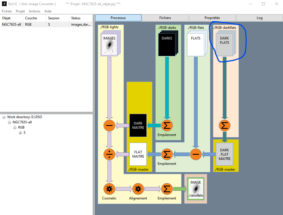

Les darkflats sont plus recommandés avec un capteur CMOS 😉

Merci beaucoup Seb, Bohns, Malik, Vincent et Ryo pour vos messages sympas !
Il y a 22 heures, sebseacteam a dit :
J'avais compris (mais je me trompe peut-être) que les darkflats sont préférables pour certains capteurs comme celui de l'ASI1600m (c'est ce que je fais avec cette cam) mais qu'avec les capteurs plus récents on pouvait faire l'un ou l'autre. J'ai voulu essayer avec des offsets car faire les darkflats de 2sec est un peu délicat avec mon écran à flats, le réglage de la luminosité est très, très sensible.

il y a 34 minutes, danielo a dit :
ben justement un darkflat est un dark avec les réglages de gain/expo du flat. Donc tu fais tes flats comme d'hab, puis tu bouches le tube et tu prends le même nombres d'images que les flats, gain/expo identiques. ça fait une sorte de offset mais bien plus long en expo.
Les offsets étaient plutôt pour capteur CCD.
Pour Cmos ça devient plutôt des darkflats.
Dans Sirilic y a la place pour:

il y a une heure, sebseacteam a dit :
Merci pour ton message et pour tes explications.  J'ai regardé sur mes derniers flats, il sont pris à 0,03s donc tu penses que ça serait mieux qu'avec des bias (qui ont des temps de pose un peu plus courts) ?
Modifié par danielo
Il y a 2 heures, danielo a dit :
C'est ce qui se lit de plus en plus dans les explications de traitements.
Après c'est pas interdit de faire des offsets classiques, si sur tes images ça donne satisfaction, ne change rien.
ça peut valoir le coup de faire lors d'une prochaine session des offsets et des darkflats.
Tu traites 2 fois les mêmes images, une fois avec offsets, une fois avec darkflats et tu verras si tu détectes une différence notable.
