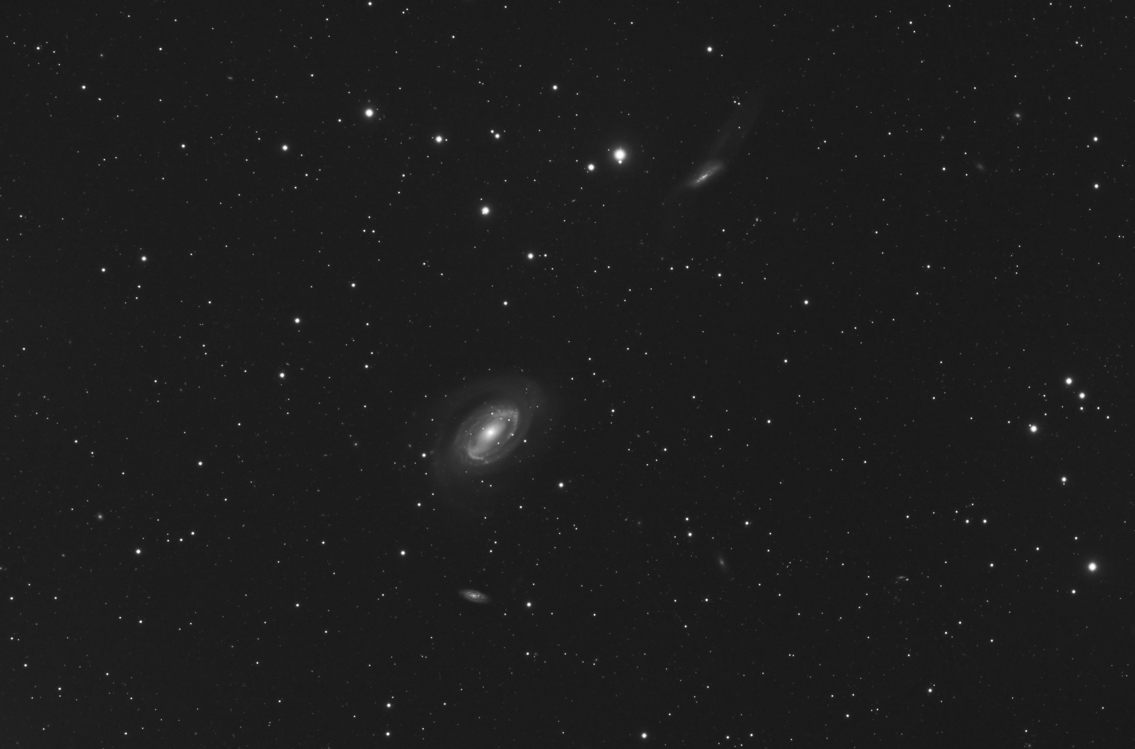

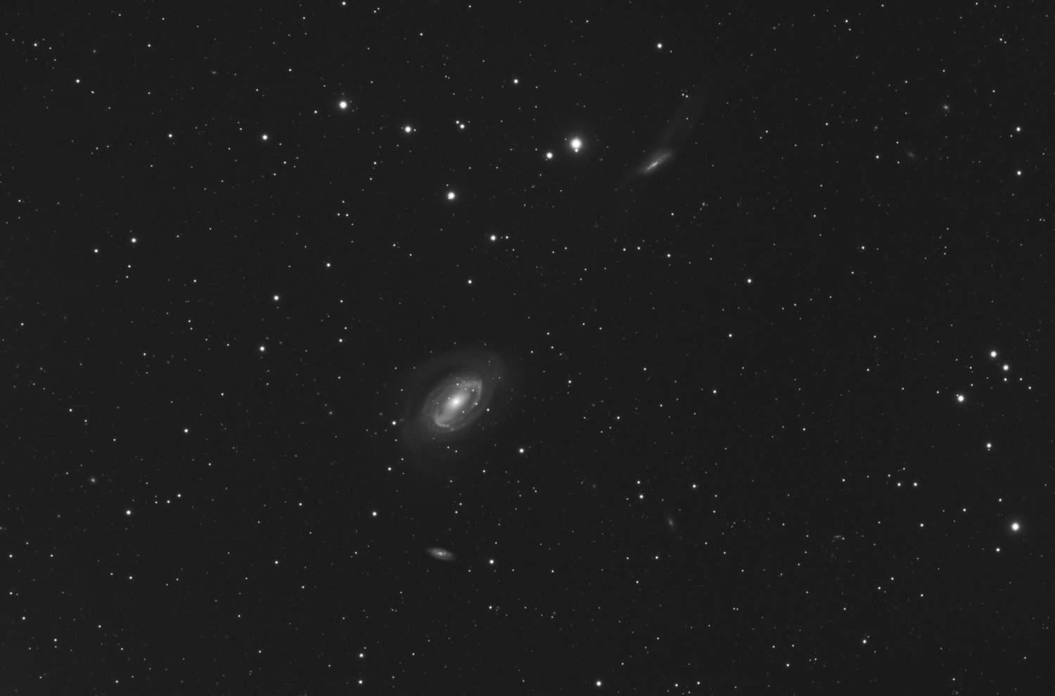

Regarde ce que je sors avec la moitié de ta focale (FSQ106) à F/5 et ma 183 :

Parfois il y a la théorie, puis la pratique :)
Regarde ce que Spego obtient une 1 min de pose sur M51 avec une CMOS avec des photosites de 3.75micron, à F8 avec 3200mm de focale

Je n'ai jamais dit que ça ne marchait pas une CMOS à petit pixels avec un RC mais qu'un bon newton donnerait une résolution équivalente avec beaucoup plus de champ  😉
La brute de M51 dont tu donnes le lien me semble clairement suréchantillonnée.
