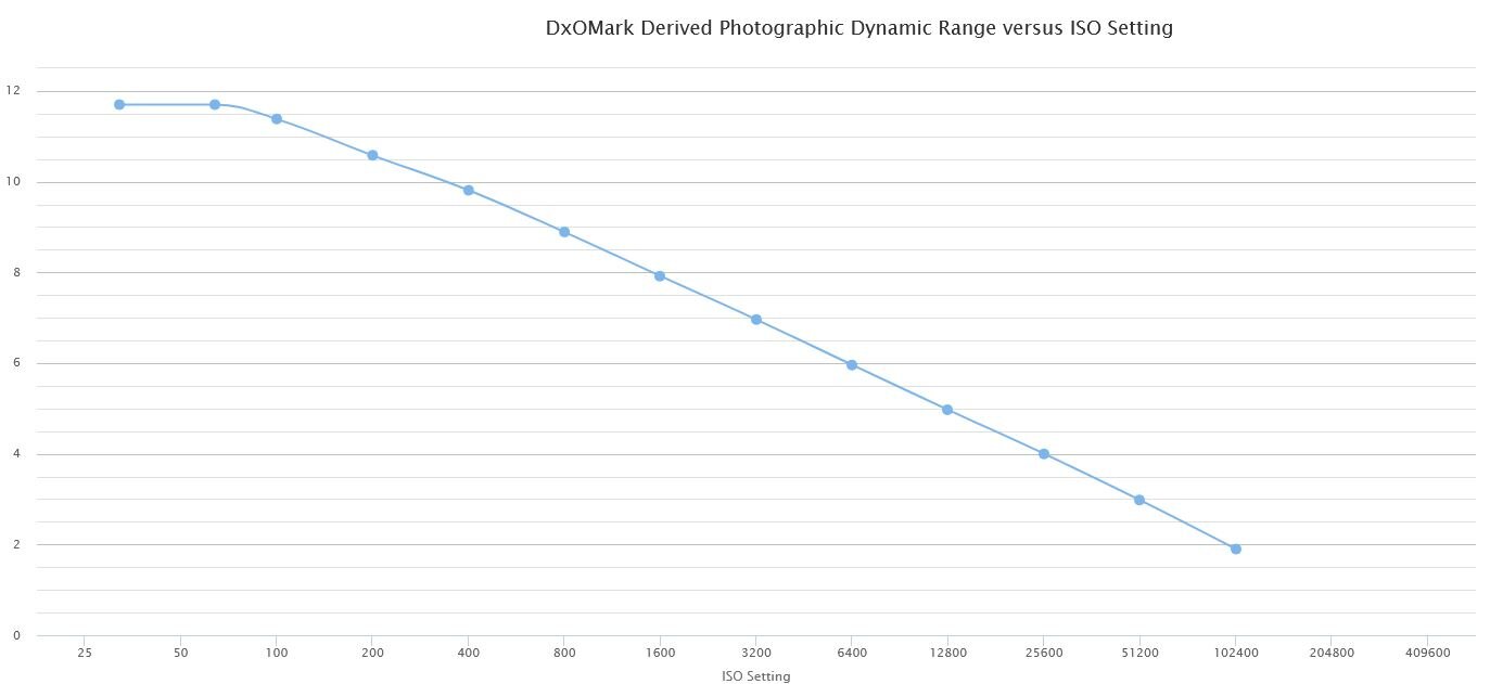

Vu le faible bruit de lecture et la chute en dynamique, je mettrais les iso autour de 200 - 400, pas plus.
monter les iso te fera perdre de la dynamique, mais pas gagner de signal (ça n’augmente pas le débit de photons sur ton capteur).

Ben non en fait (voir courbe) :)  => désolé j'ai mal compris ton propos oui tu as raison dans l'absolu mais monter en iso dans une plage iso invariante ne change pas le bruit dans l'image on peut rattraper l'expo avec le logiciel sans crainte.

Bon, alors j'ai pas compris comment lire certaines courbes 😕
Quand j'avais un apn, je regardais cette courbe pour la dynamique, me serais-je bien planté?
pour le D850 :

  Le 15/11/2021 à 09:56, astronome04 a dit :
la tienne est la plage dynamique traditionnelle du capteur par rapport a l'augmentation de l'iso.
Voir davantage
Donc plus on monte en iso, plus on perd en dynamique. non?
Bon, de toute façon pas grave si j'y capte rien, j'ai laissé tombé les apn :)
  Le 15/11/2021 à 11:01, Tyler a dit :
Voir davantage
Voila c'est exactement ça, moi ce que je fais sur certains de mes appareils qui bruites a 1600 et qui commence a perdre en dynamique/sensibilité à 800 je les sous exposes pour obtenir un résultat au top en post production
