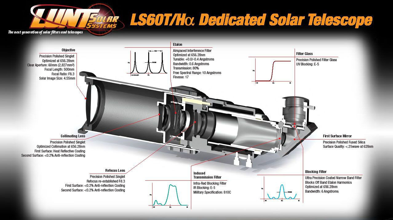

En fait j'ai trouvé l'info par la suite (enfin je crois). Les lentilles sont directement présentes dans l'étalon, c'est ce que je comprends de ce schéma filtre-solaire-interne-01.jpg.167e42513eec6485dca1f85627607a7b.jpg
Donc le montage en "faisceau collimaté" se fait d'office grâce à l'anatomie de l'étalon de Lunt. Dans la modif PST, quand le bloc entier est conservé, la lentille l'est aussi donc même principe.
J'ai également trouvé la réponse concernant la question sur le diamètre de l'étalon posée un peu plus haut, dans le livre "Astronomie Solaire". Ce montage (étalon interne) entraîne la formation d'un "sweet spot" qui diminue le champ utilisable en Ha. Le fait d'utiliser des étalons de plus grand diamètre, permettrait de réduire la taille de ce sweet spot et donc d'augmenter le champ centré sur le Ha (sans décalage vers le bleu). Enfin c'est ce que j'ai compris, les experts me corrigeront si nécessaire :)

La vue éclatée est celle d'une Lunt 60 que j'ai également. Je ne l'ai jamais démontée de peur d'en faire une mais une remarque, son objectif d'entrée est bleu alors que celui de la Lunt 50 est clair. J'en ai déduit, peut être un peu rapidement, que la 60 a un ERF en entrée alors que pour la 50, il est interne et vissé devant l'étalon. Je l'ai d'ailleurs enlevé pour mettre un ERF en entrée de la lunette de 100 mm. Cette remarque pour signaler que les deux lunettes (LS50 et LS60) m'ont bien l'air différentes, peut être même jusqu'aux lentilles de collimation et refocus.
Oui mais à priori elles sont toute sur le même schéma, pour ce qui est de l'étalon. C'est la même vue utilisée sur OU pour la 50, et dans le bouquin je comprends qu'ils disent que toutes les lunettes sont de ce format (sauf les versions modular j'imagine)
