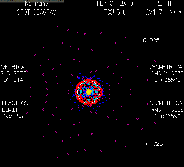

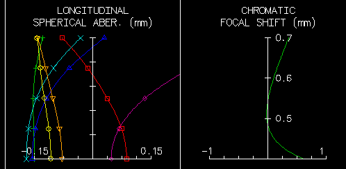

En gros : on dira rien. D'après Mike Jones, que j'ai révisé (et j'ai observé avec) , semi-apo : 120mm f7_5 N-LAK14, S-FPL53-B.len
L'essentiel c'est de l'utiliser.
Bonne année 2022
SkyW120mm f7_5 N-LAF50B, S-FPL53-MYD.lenFetching info...
image.png.abfdb878e1b5e994ed056892c6b5960d.pngimage.png.e20bc06d8ffe6d483f341e9ccd28b1a4.png
http://r2.astro-foren.com/index.php/de/10-beitraege/02-ed-optiken-halb-apos-und-frauenhofer-systeme/531-b008-skywatcher-ed-120-900-proseries-halb-apo
Modifié par lyl
révision de 2023-12-14 formule optique.
