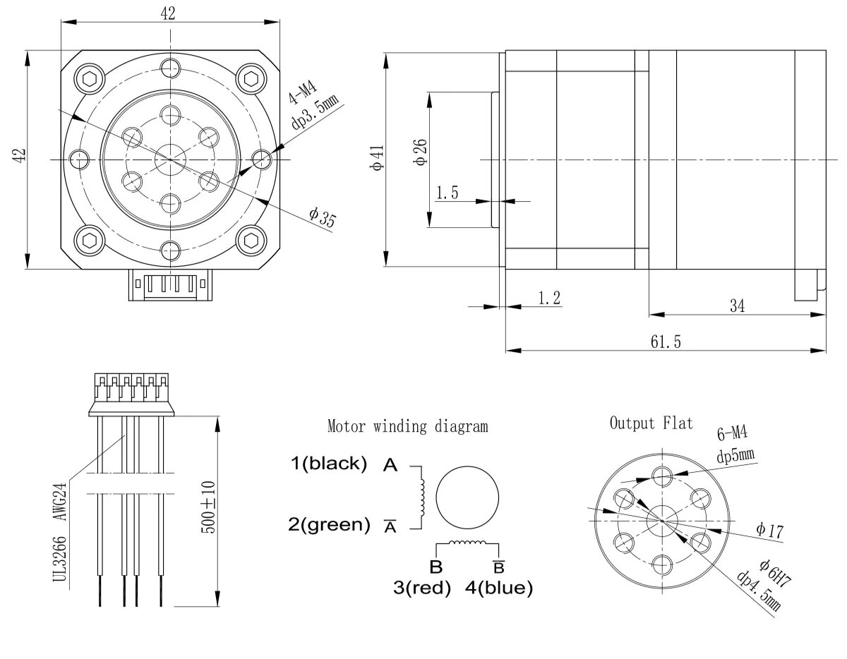

Hello,

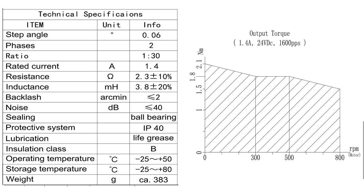

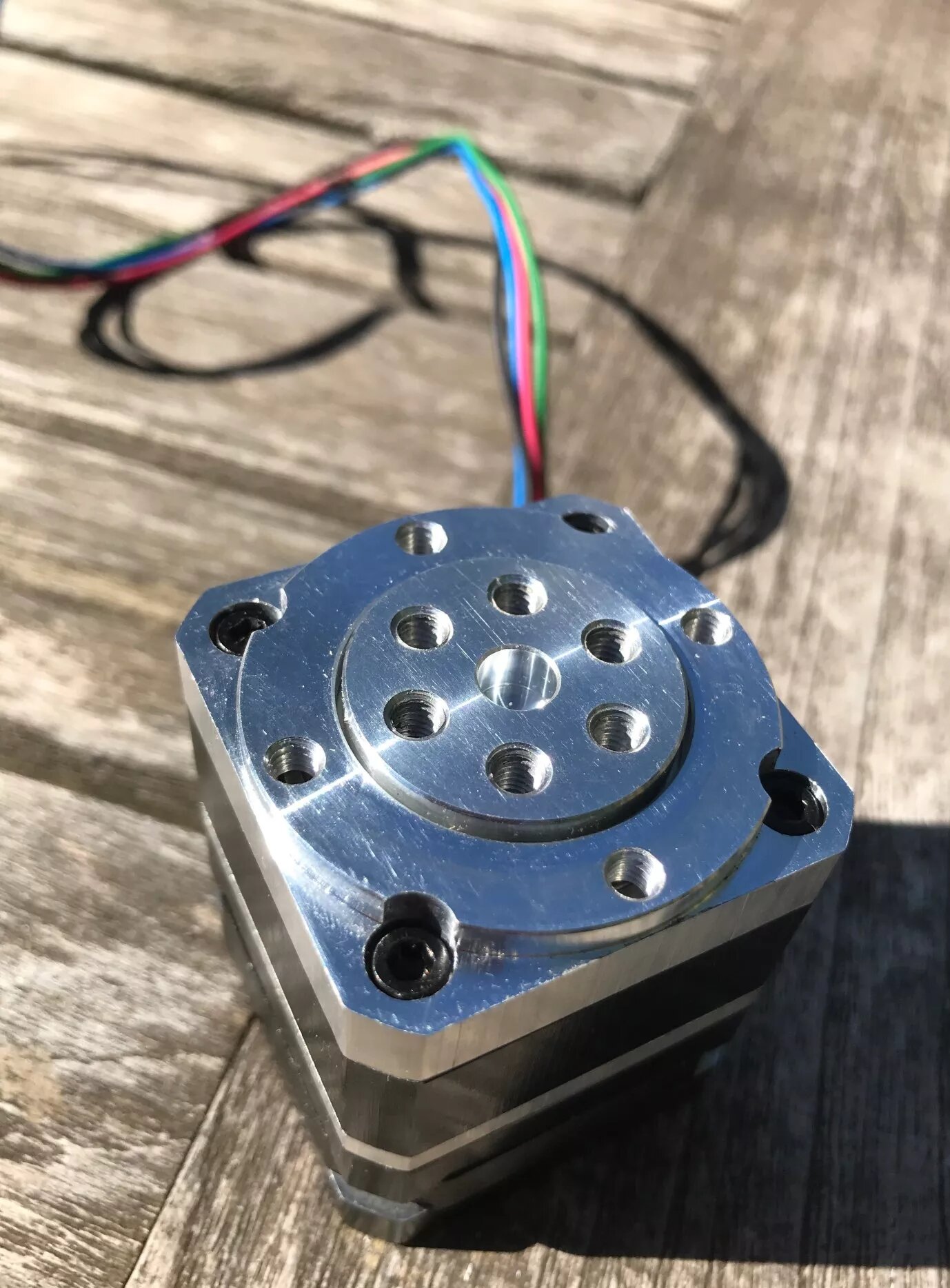

Quelqu'un aurait déjà testé ces réducteurs harmonique pour nema17 ?
Je suis tenté d'en prendre une paire pour faire une mini monture diy..
€ 69,32 | Moteur pas à pas nema 17, boîte de vitesses harmonique, rapport 1,4 a, 30:1, 2Arcmin, petite taille, contrôle précis
https://a.aliexpress.com/_mMosHPm
J'ai envoyé un message au vendeur concernant les frais de port, 70euro ça pique un peu, voir si il propose une solution moins onéreuse...
Une demande de fichiers CAO a été faite également.
Cordialement
Remy

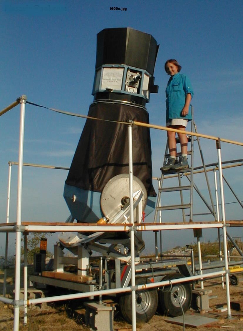

Pour info, nous utilisons des réducteurs Harmonic Drive (les originaux) sur notre 600 équatorial.
http://spt06.perso.libertysurf.fr/t600.htm
Les originaux d'Harmonic Drive marchent très bien : pas de jeu, pas de backslash, bon rendement, compact mais sont hors de prix.
Ca fait un moment que ces copies chinoises me tentent mais par encore essayé. Sinon le concept est très bien...
Je serai curieux de connaître l'avis d'un utilisateur sur les modèles chinois....

Wouah, belle pièce :)

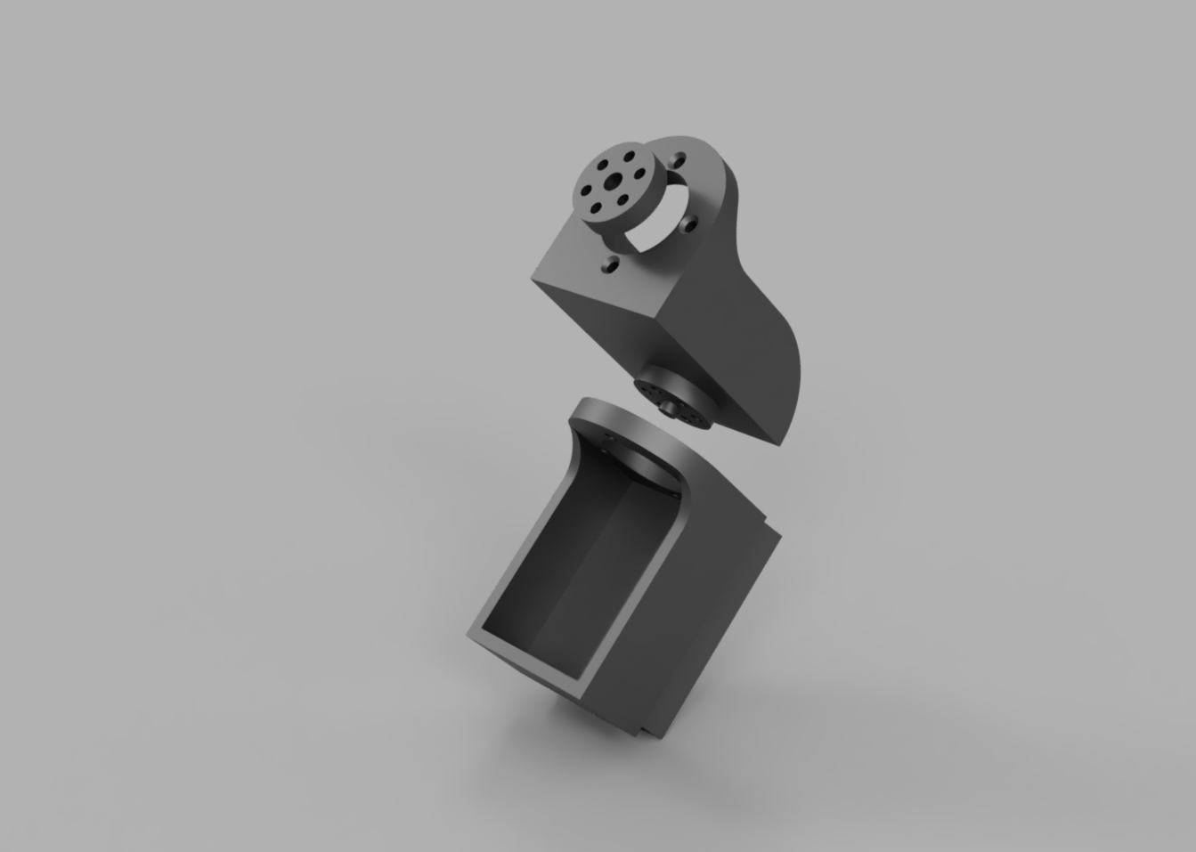

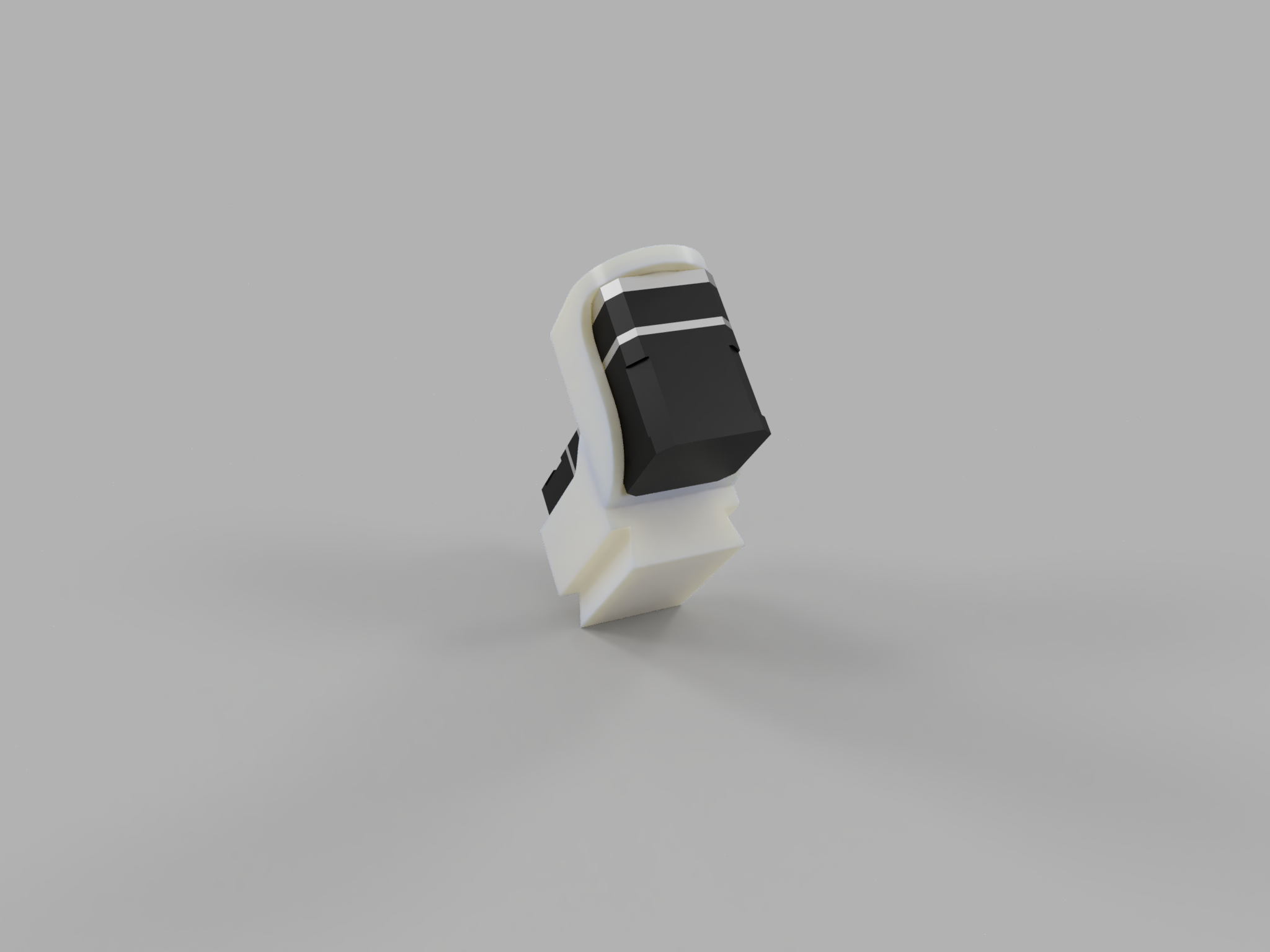

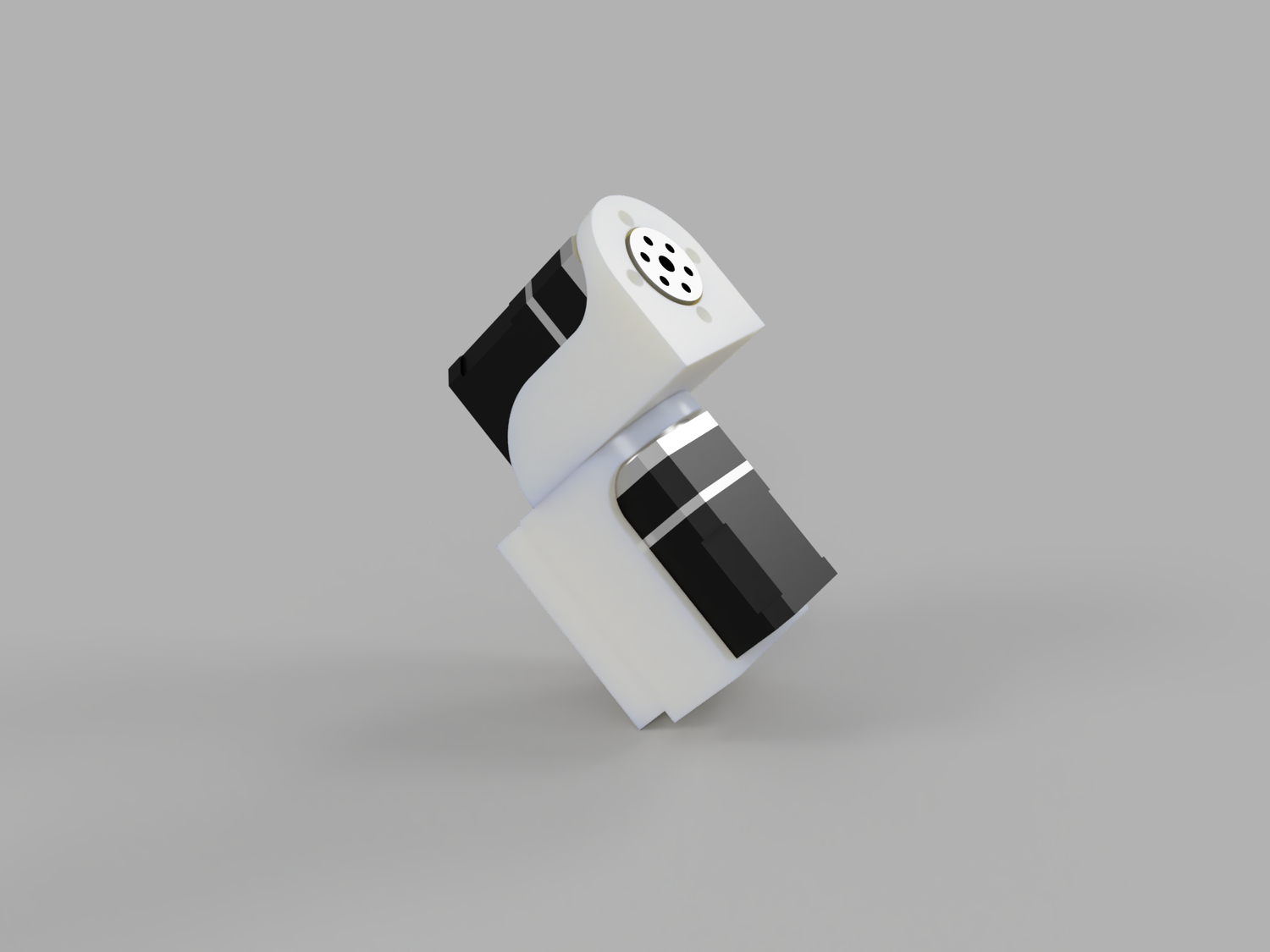

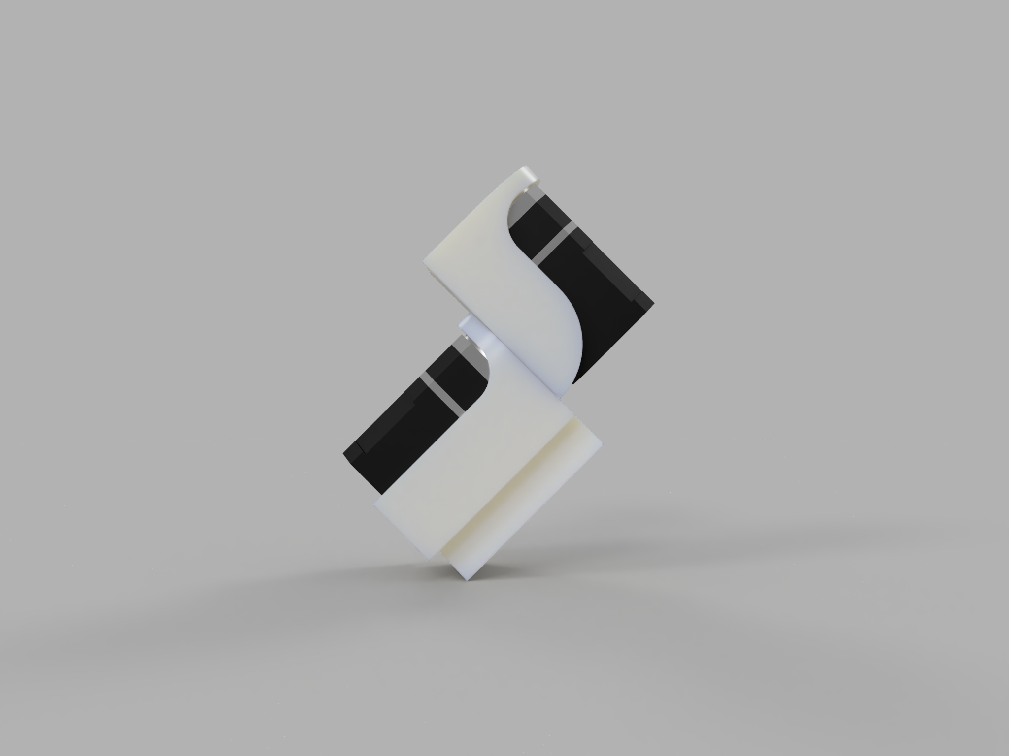

Une mini monture de voyage modélisée avec fusion.. il faut imaginer cela sur un "wedge" de star adventurer ou autre.
Charge maximale a simuler encore, c'est plus pour le concept.. qu'en pensez-vous ?

Il y a 4 heures, norma a dit :
Mécaniquement très épuré : j'adore !
Merci pour ton retour.
Avec les réducteurs harmonique il est assez simple de faire quelque chose de compact.
Cette version utilise des pièces imprimées en 3d. Je testerai en 3d870 recuit et en asa.
Il est assez simple de remplacer les pièces imprimées par deux cornières en alu de 6mm d'épaisseur, avec un peu d'usinage avec une foreuse colonne (ou CNC..)
Après quelques calculs via la feuille excel de Onstep, une réduction de 30:1 sera insuffisante pour proposer une résolution en dessous de la seconde d'arc. Sauf en microstepping 256 mais c'est pas l'idéal.
Vraiment dommage.
J'ai demandé au vendeur si il peu proposer d'autres rapports de réduction (100:1 ça serait bien)

Oui il n'a pas d'autres modèles disponibles.
C'est certainement compliqué de proposer une réduction de plus de 30:1 dans un si petit espace..

Avec 30:1 en "direct drive"(pas de vis sans fin/courrone demultiplacteur) cela oblige le microstepping en 1/256 pour avoir quelque chose de potable en suivi.
Mais ça c'est la théorie. Un nema17 microsteppé en 1/256 il ne reste plus grand chose comme couple..

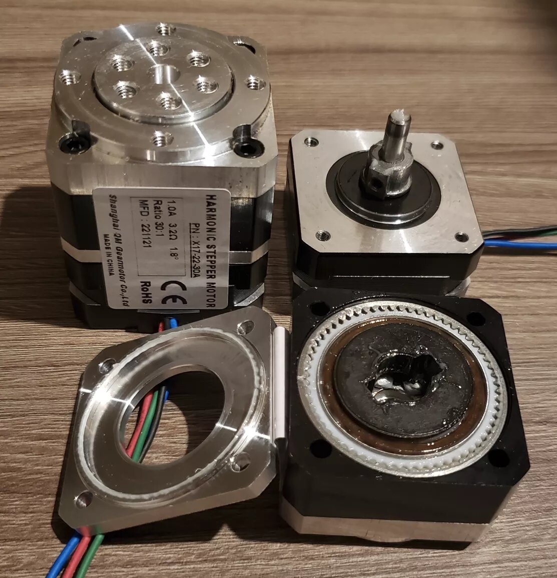

Ce qui est dommage à la base dans son produit, c'est l'usage de moteur 1.8°/steps au lieu de 0.9°.. cela peut se changer mais ça augmente encore le coût.
à l’instant, RemyB a dit :
Il vend le reducteur seul...
Je dis ça je dis rien...

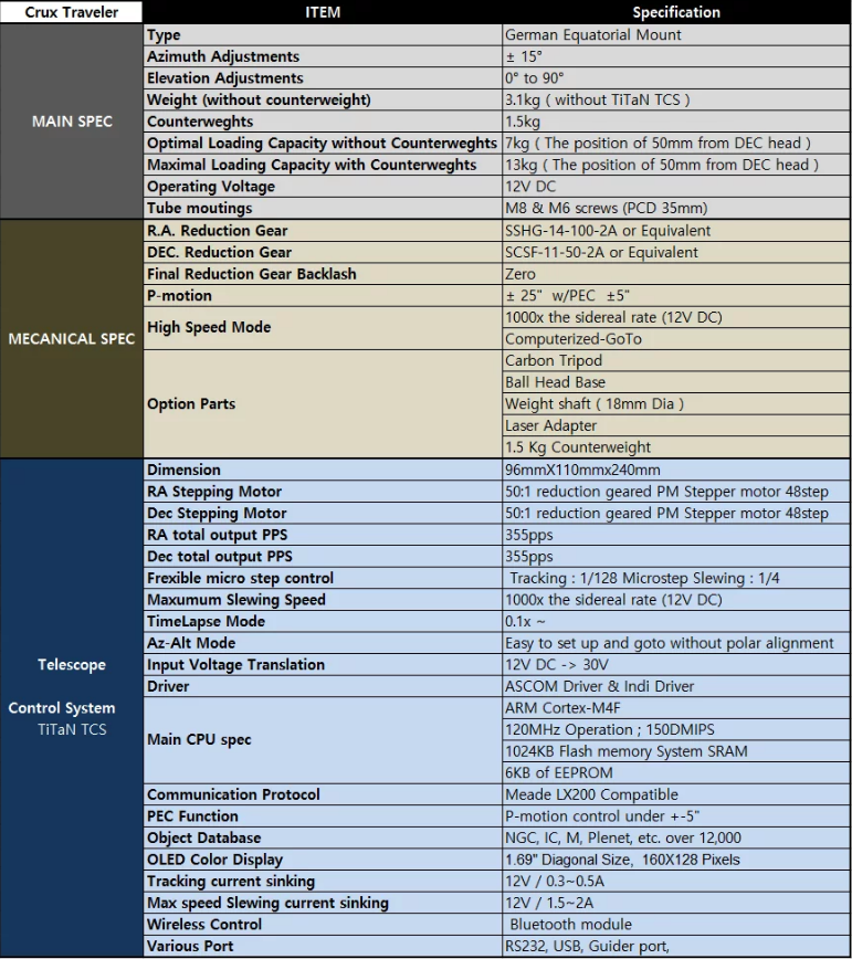

Il y a 18 heures, gehelem a dit :
Les specs de la petite crux 140
Je ne comprends pas... Un moteur à 48 pas par tour, un réducteur de 50 fois et des 128è de pas, ça nous fait 48x50x128 = 307 200 micropas par tour. Un tour fait 360x60² = 1 296 000" d'arc, donc un peu plus de 4" par micropas. Si ce n'est que l'inertie (mécanique comme électrique, un moteur étant une charge inductive rétive aux variations de courant) doit "lisser" le mouvement, le mouvement pourrait, vu les résolutions dont nous avons besoin pour un suivi astronomique, paraître saccadé (par sauts de 4" d'arc).
il y a 20 minutes, Moot a dit :
bonne question en effet ...
