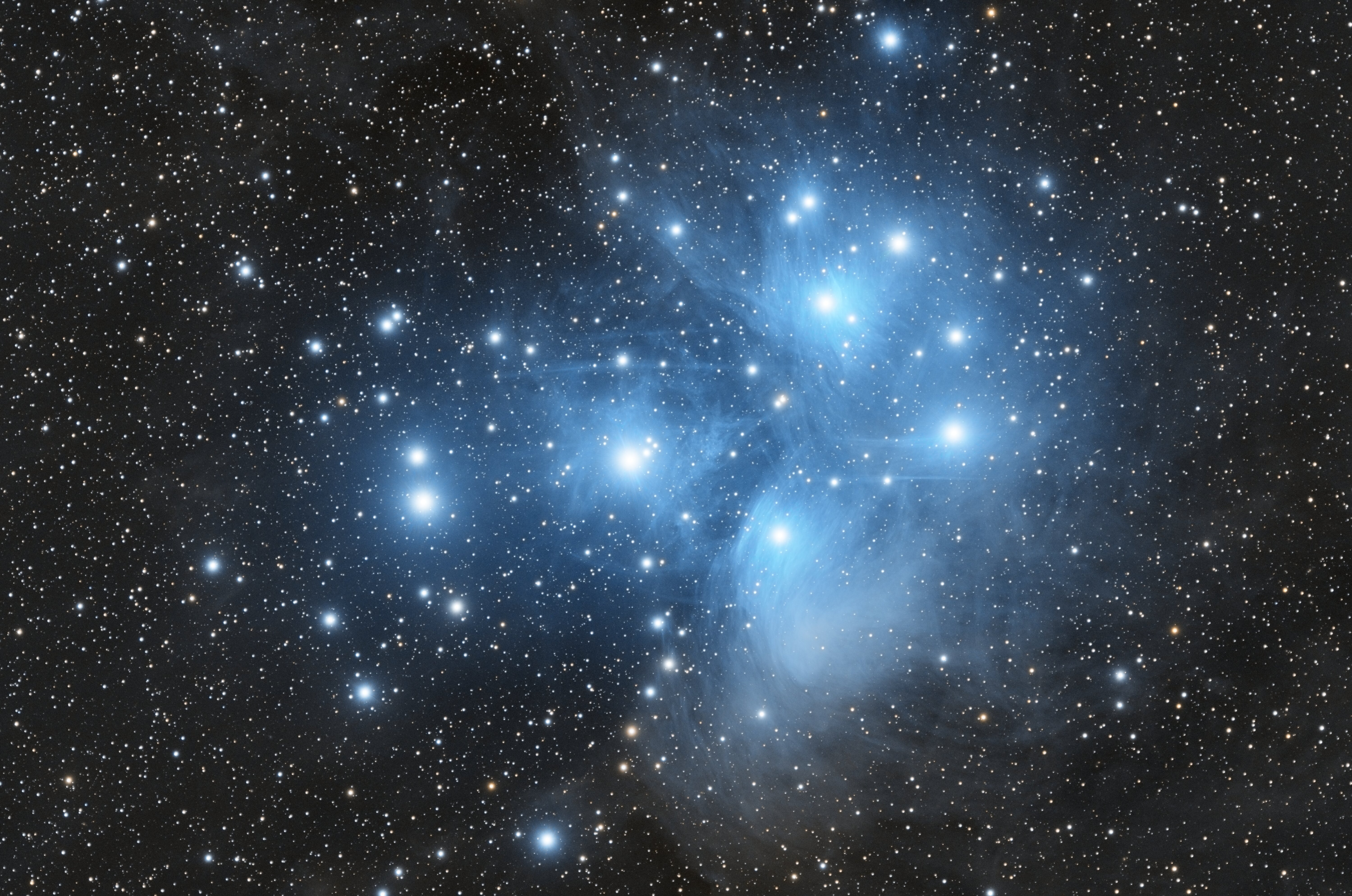

Rien de très original mais je n'avais encore jamais pointé M45 depuis mes débuts en astrophoto il y a 2 ans.
Les acquisitions ont été réalisées sur 2 nuits le 9 novembre 2021 pour les couches RVB et le 24 janvier 2022 pour la Luminance (on a pas eu beaucoup de nuits dégagées dans le nord entre novembre et fin janvier 😥🌧️)
Le set-up:
lunette skywatcher 80ed/correcteur-réducteur 0.85/ asi 2600 mm/ RAF/DO avec asi 290 mini/AZEQ6/ pilotage via Asiair pro
Lieu de prise de vues: Grévillers
Acquisitions:
Luminance: 80*3min à gain 0
RVB: 1h par filtre avec sub de 3 min à gain 0
DOF
Traitement Pixinsight
Toutes remarques sont les bienvenues,
  • J'aime 9
  • Merci / Quelle qualité! 4
Un grand bravo pour cette image de 7 Soeurs vraiment magnifique. Il y a du détail dans les filaments bleus et l'on commence à voir apparaître les IFN autour de l'amas des Pléiades. Le traitement est vraiment très bien dosé, félicitation.
Par contre, petite question : pourquoi le Gain 0 sur ta caméra. Personnellement, je règle à Gain 100 pour bénéficier de la réduction importante du bruit de lecture. L'inconvénient principal est le risque de saturation des zones les plus lumineuses car le "Full Well" maxi est nettement plus faible. Dans ce cas, il faut réduire le temps de pose, ce qui permet d'augmenter le nombre de pose sur une session et ainsi espérer gagner en RSB.
Autre petite question : pour le filtre L, utilises-tu le filtre de base ZWO ou un filtre anti-pollution style L-Pro ou autre ?

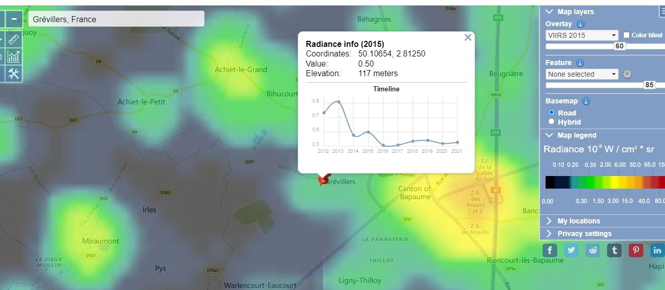

Je shoote ici pour te donner une idée de la qualité de ciel en L-RVB:
Où as tu trouvé cette carte de pollution lumineuse ? De mon côté, je passe pas celles fournies par AVEX, mais il faut passer par google earth...
https://www.avex-asso.org/dossiers/wordpress/fr_FR/la-pollution-lumineuse-light-pollution/carte-de-pollution-lumineuse-de-la-france-2020

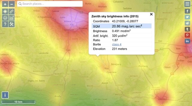

Et bien, voilà mon ciel depuis mon jardin, pas formidable mais pas catastrophique… c’est pour cela que je pense qu’un filtre L-pro pour la luminance serait utile.

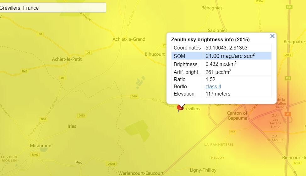

Voilà mon ciel avec carte SQM: on est assez proche finalement ( tu es chanceux car tu es dans ton jardin alors que c'est un spot à 45min de chez moi😩)

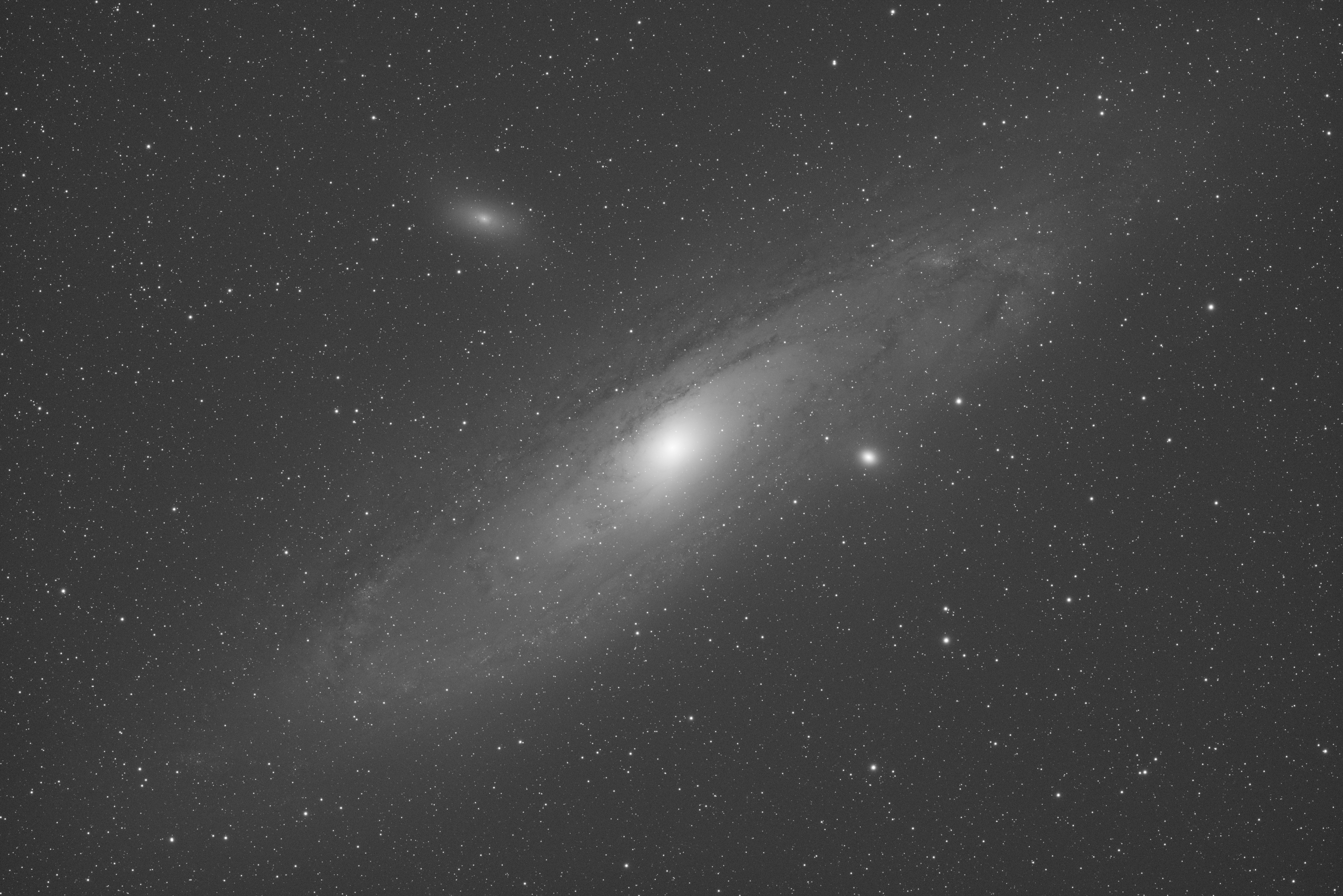

On verra ce que donne le réducteur quand il sortira mais on peut déjà télécharger une brute de M31 de 200sec  faite en Luminance  avec une asi 6200 mm à gain0 ( à 749mm de focale); çà claque:
m31_2021-10-03_gain_0_-5C_200sec_L_L_0011.thumb.jpg.e9271b3e00aafd8323c69ca2bd2ceb5a.jpg
Tu peux télécharger le Tiff  de cette brute ici: https://drive.google.com/drive/folders/1n9eA4aHboFMFi-P9PxAN3eQVvMkH7d-i?fbclid=IwAR21JZEa10fkx0CsecBOztUmDMFjcbTD7_Wzw2Ke3L0COYt9aPFC_CM0a_E
