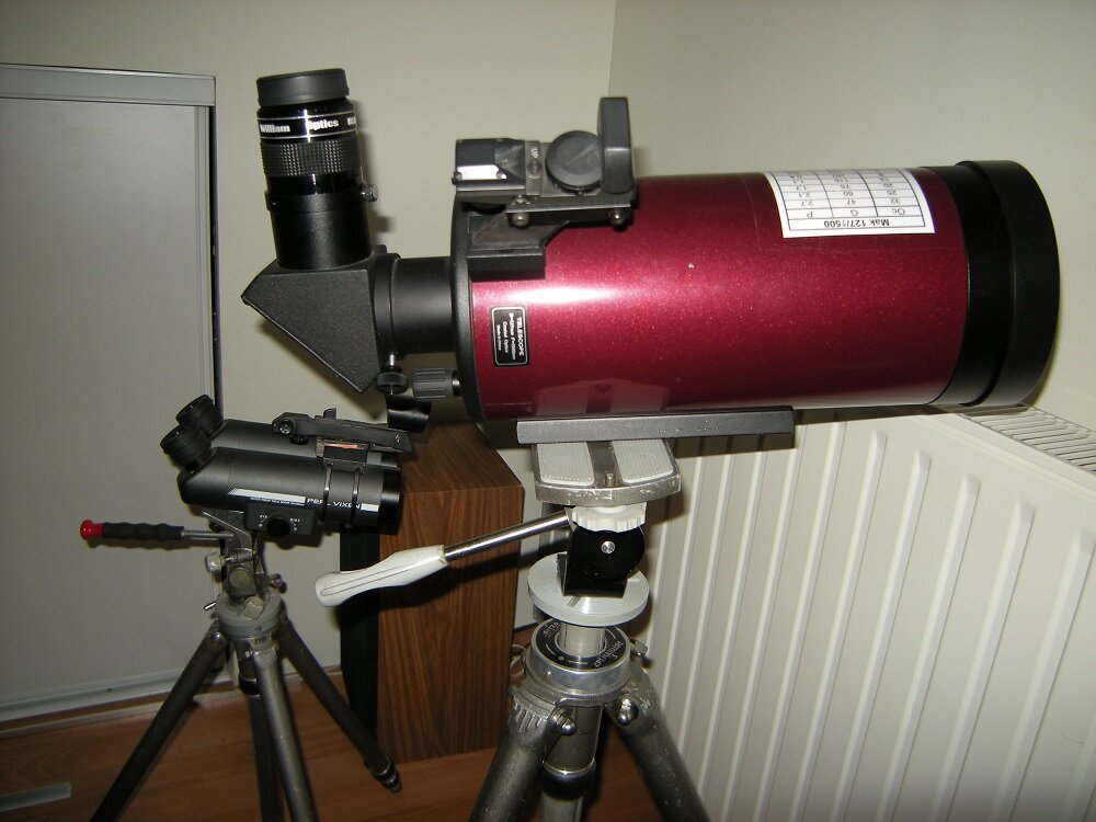

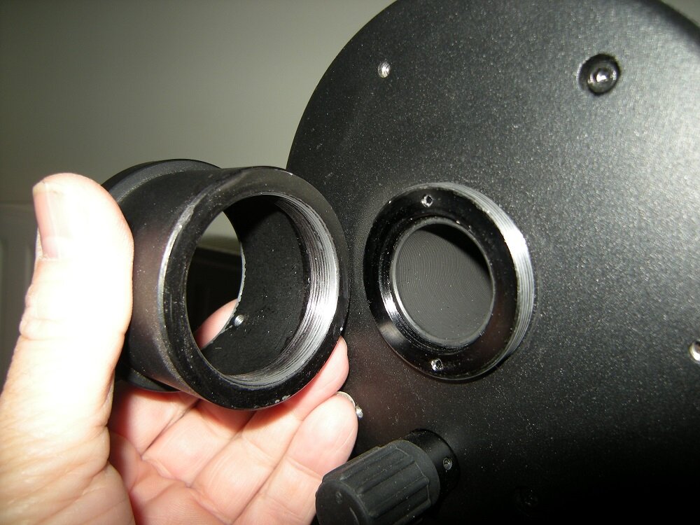

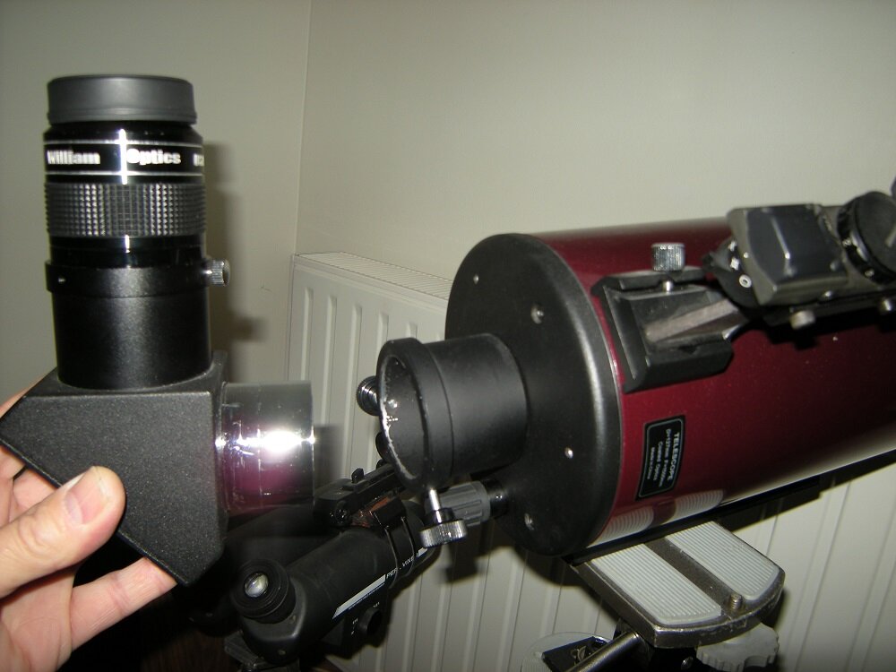

Malheureusement, après essai, le fait de passer en 2" n'apporte pas grand chose pour le 127. En effet, on augmente le tirage en utilisant un RC 2" et on s'éloigne de l'optimum en focale. A mon sens, mieux vaut rester en 1.25 avec un RC 1.25 puisqu'on ne bénéficiera pas de l'augmentation 2" (vignettage, éloignement de la focale => diminution de la surface utile du miroir).
Les maks sont vraiment à utiliser tel quel et là ces tubes sont des tueries.
Ca permet surtout d'utiliser ce joli tube vers ses limites !
Je dirais autour d'un oculaire de 35mm à 70°.
Le 32mm à 70° passe avec un peu de marge, un 40mm à 68° est légèrement obstrué.
pour utiliser ce dernier on doit le reculer un peu sur son support.
 J'ai acheté une bague pour cela et ça fonctionne.
Après, question champ réel sur le ciel, à chaque fois on  gagne encore un peu,
mais  pas grand chose, comme le dit bb-9e:
pour permettre la mise au point, la focale augmente un peu, le grossissement
ne diminue donc pas autant que le permettrait la focale plus grande de l'oculaire.
C'est simplement pour  bénéficier des limites réelles de l'instrument, et c'est assez satisfaisant !
Mais j'aimerais essayer avec un 30mm à 80°, quelqu'un l'a-t-il tenté ?
