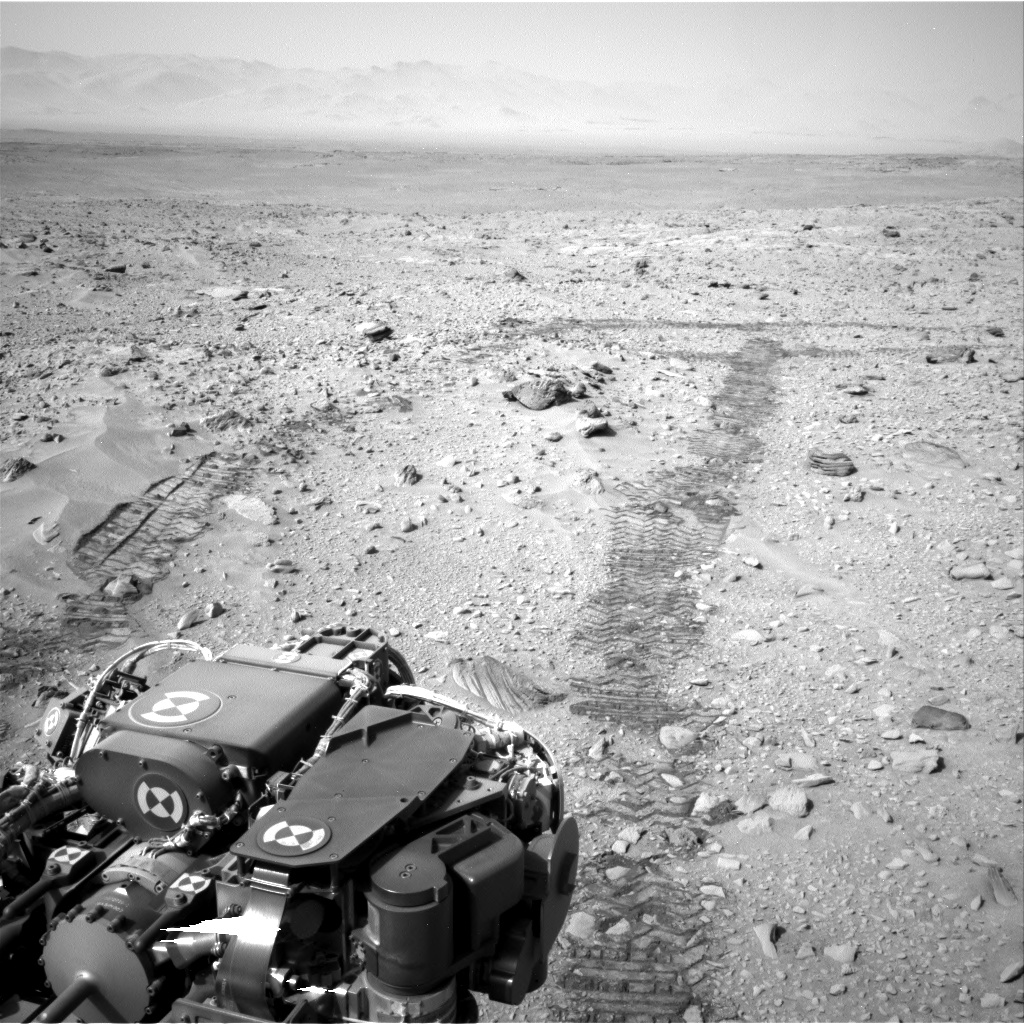

Pioneer : "Oui, la logique voulait cela et c'est ce qui était prévu. Mais le rover a patiné beaucoup plus que dans les dunes de sable précédemment rencontrées, et comme Hidden Valley n'offre pas beaucoup de portes de sortie, c'était le piège idéal."
Quetza : Tu n’as pas l’air d’envisager que la dégradation des roues à justement eu pour effet d’interdire à Curiosity de poursuivre sur cette route. Un rover avec des roues en bonne état aurait certainement franchi l’obstacle sans risques. C’était du moins l’objectif assigné par les ingénieurs qui l’ont conçu à l’origine.
Je peux te dire que l'état des roues n'est pas en cause dans le fait de ne pas pouvoir traverser Hidden Valley. C'est la profondeur du sable qui fait que le rover ne prend pas appui sur le bedrock, ce qui entraîne un patinage important (et en général un arrêt automatique du drive). Il y a aussi des problèmes de déviation de trajectoire lorsque les roues d'un côté patinent plus que celles de l'autre côté.
  pioneer6014 a dit :

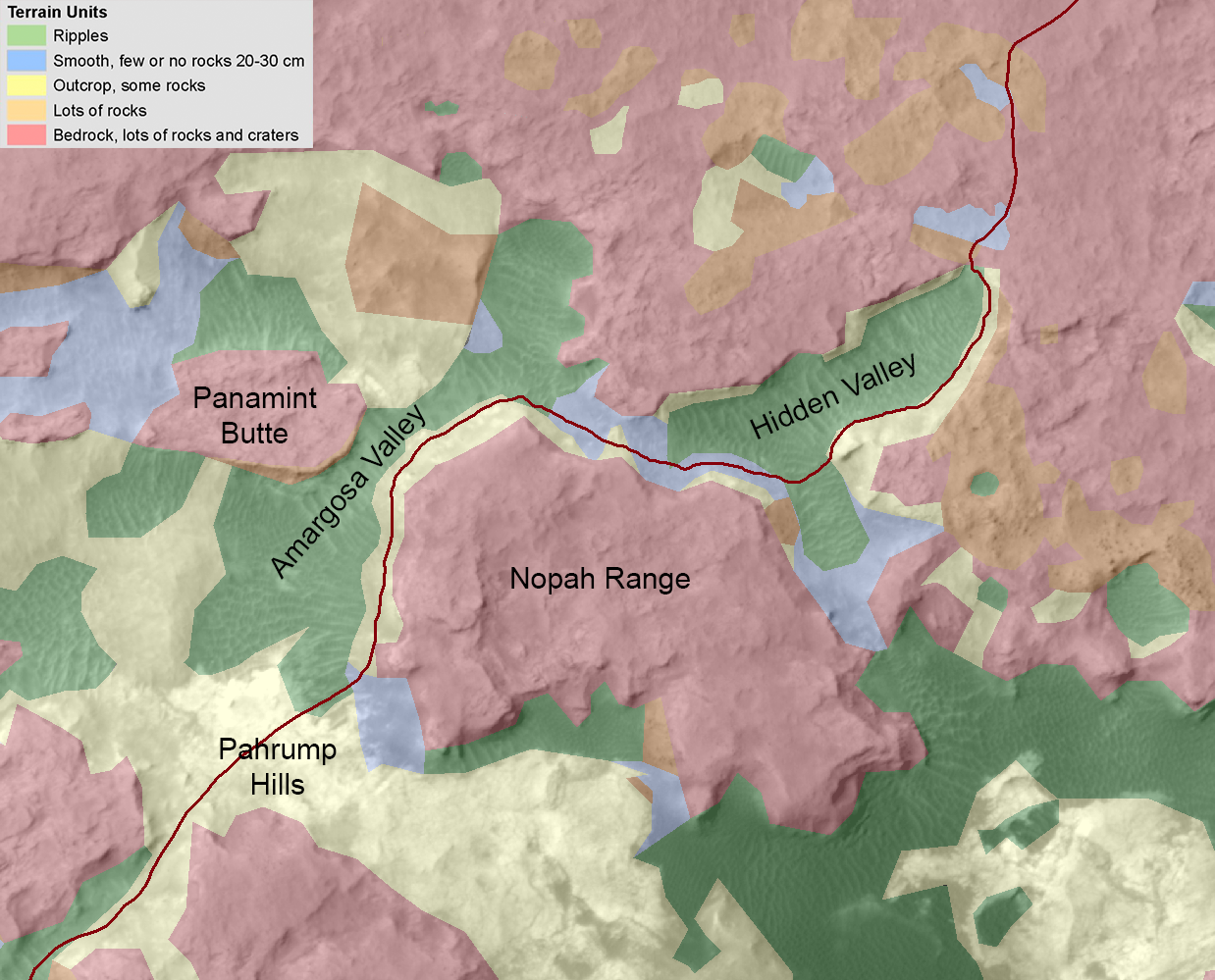

Voici une carte extremement intéressante avec le degré de dangerosité pour les roues du rover en fonction du terrain :
En rouge la route initialement prévue. Elle passe un maximum par les zones bleues et jaunes, qui sont des terrains ni trop sabloneux ni trop rocailleux.

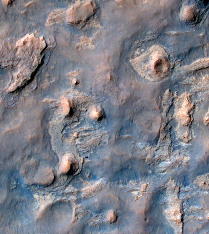

Pour expliquer que Pahrump Hills puisse signifier une arrivée au Mont Sharp, nous allons observer ce monticule depuis l'orbite, dans un contexte plus large. Voici une bande couleur de HiRISE (voir lien) qui localise la position actuelle de Curiosity (près du haut de la longue bande) et presque tous les types de roche que la mission espère étudier au cours de la mission prolongée, et qu'ils ont surnommé « Mission au mont Sharp ».
Vous pouvez faire glisser d'avant en arrière l'image HiRISE et ma carte brute pour voir tous les types de roches qui se trouvent sur la route du rover. (Notez que vous n'avez pas besoin d'utiliser la souris pour saisir le curseur vert insaisissable. Cliquant n'importe où dans l'image le curseur se déplacera pour ajuster la position verticale de l'image)
C'est une unité de roche fondamentalement différente de ce que nous avons eu l’occasion d’étudier jusqu’à présent.
Cette image HiRISE et la carte brute représente les différents types d'unités de roche que Curiosity va rencontrer au cours de sa «Mission au mont Sharp."
L'échantillonnage de l'unité de Pahrump Hills pourrait nous permettre d'évaluer la nature particulière de la plus basse strate du Mt. Sharp.

2/ traces des roues vues de l'orbite
voici une photo satellitaire des traces de MSL datant du début αvril mais ayant l'air authentique. En pensant aux usagers smartphone, je clique sur la petite trombone...
Je n'ai pu envoyer qu'une image dégradée car Webastro ne prend pas encore des jpegs au delà de 100Ko, sauf si le Boss veut bien modifier le paramètre ;). le rapport quantité/prix de OVH, face à la concurrence, augmente de jour en jour !
Voici le lien sur la bonne image bien fine celle-ci.
http://upload.wikimedia.org/wikipedia/commons/a/a9/PIA18081-MarsCuriosityRover-TheKimberley-20140411.jpg
Croyant (car je le suis) aux coups de stylo à bille, j'ai vérifié l'image wikimedia en remontant au site hrise
http://www.uahirise.org/releases/msl-kimberley.php
et en stéréoscopie ici (mais on dirait qu'ils ont un peu forcé l'écartement)
La vue des traces, c'est en quelque sorte un hommage aux chauffeurs car elle témoigne de la précision de la conduite millimétrée par endroits. Si tu descends jusqu'à la fin des traces, MSL est une sorte de scarabée bleutée sur leur gauche. Si tu es comme moi, et tenté de prendre un raccourci pour descendre au pied de la montagne, il est instructif de voyager un peu sur la droite de l'image stéréoscopique. Comme je n'ai jamais bien aimé le travail en hauteur, j'étais vite refroidi.
Bizarre que personne n'a encore affiché ces images sur le fil. Merci de me reprendre si je me trompe.
