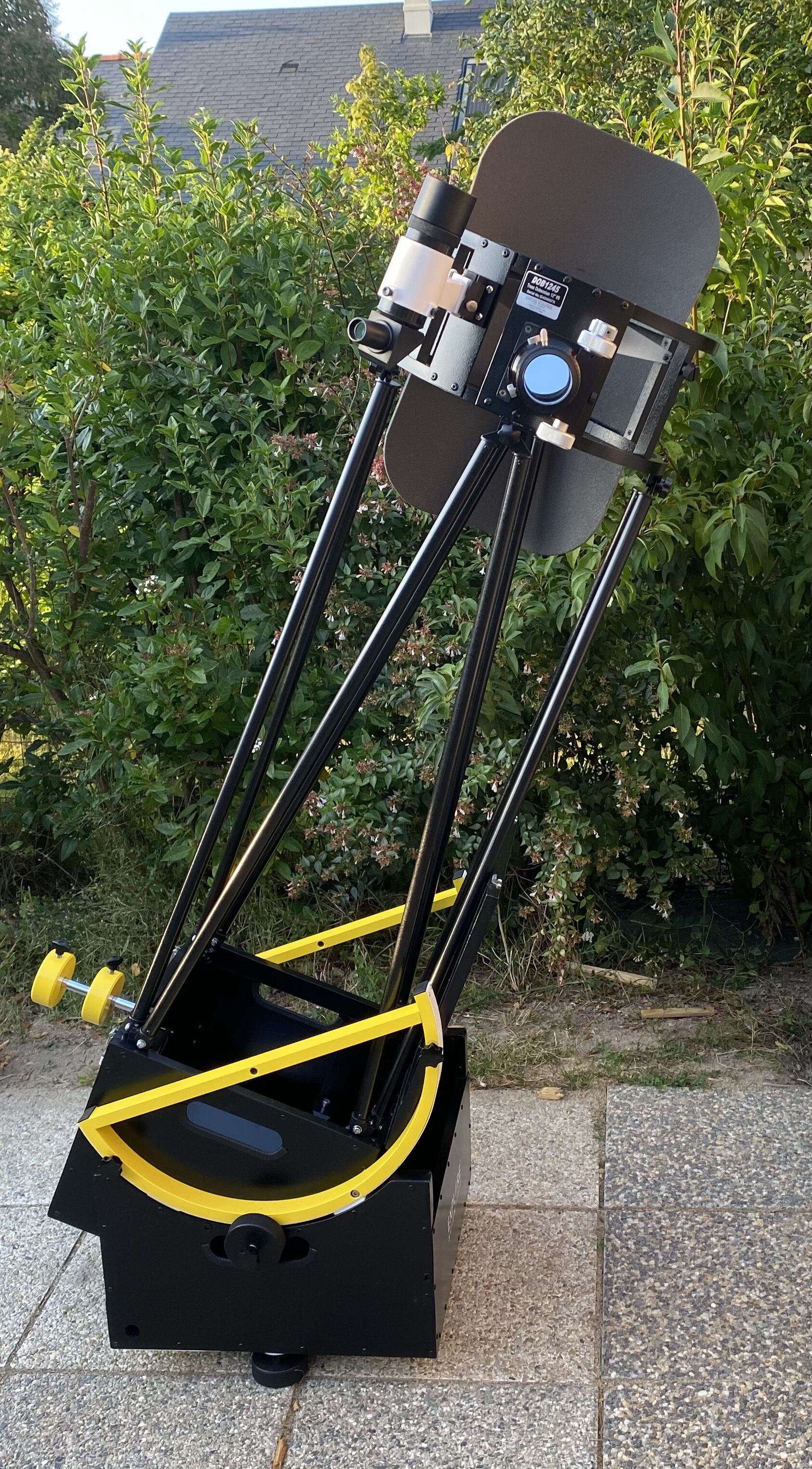

Oui tout à fait. Comme vous pouvez le voir sur cette photo.
Il y a la caisse du primaire (pouvant se fermer avec de chaque coté deux demi arceaux jaunes) qui surplombe la base (une caisse cette fois-ci ouverte) en dessous dans lequel la cage du secondaire peut se loger.
