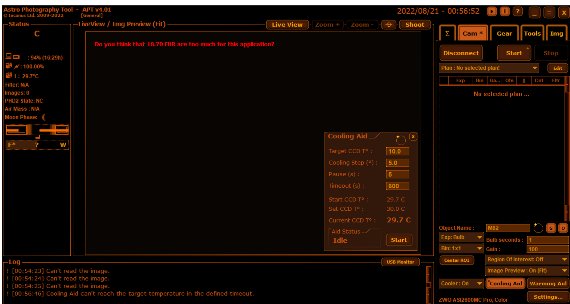

Depuis mon dernier post, les choses ont un petit peu évolué puisque j'ai décidé de sauter le pas en téléchargeant le logiciel APT qui, à la lecture de nombreux avis, semblait offrir beaucoup de fonctionnalités intéressantes tout en étant plus accessible que NINA (pour le néophyte que je suis).
Le problème : au bout d'un certain temps d'utilisation lors d'une session, il ne peut plus lire les images en Liveview (voir les log sur la 2ème pièce jointe). A partir de là, le "bug" se généralise et je ne peux plus réchauffer ma caméra par exemple -> Je dois alors redémarrer APT, ce qui n'est pas l'idéal lors d'une session !

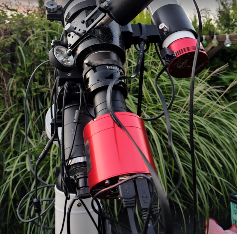

Mon setup : ZWO ASI 2600 MC Pro alimentée en 12V 5A (sur secteur donc...) et ordinateur DELL "Latitude 5420" avec 2 prises USB3 qui est neuf, donc aucun programme/logiciel parasite. D'après certains forum le débit de l'USB3 peut causer des problèmes, je l'ai donc réduit à 40% (1ère pièce jointe).
Est-ce que certains d'entre vous ont rencontré ce problème et ont une solution ?

Il y a 4 heures, +quasar2 a dit :
Au debut j'ai fais comme toi, j'étais sous APT, nina me paraissait compliqué.
Puis j'ai eu le même genre de bug : camera qui se met en "busy", "Can't read the image",  cooler bloqué...
la solution : je suis passé à NINA  , problème résolu. :)
NINA n'est pas compliqué à prendre en main, c'est même au final plus intuitif qu'APT, et tu n'est pas obligé d'utiliser toutes ses fonctions ;) . (je dois en utiliser 1/4 à tout casser, et encore, pas sûr).
Même genre de Bug avec APT : ce soft semble pourtant prometteur
C'est le seul que j'avais trouvé qui possède en natif  le driver de ma vieille Sbig ST8300 : en l'occurrence, le driver officiel n'est plus maintenu et il n'existe pas de driver Ascom. Alors pas moyen de piloter ma cam avec plus récent que WIN 7, donc avec un vieux PC qui n'est pas éternel et le soft d'acquisition CcdSoft qui ne sait pas faire de dithering et plante sous Win10.
Donc à éviter, dommage.
Et si quelqu'un a une solution pour moi, je ne le remercierai jamais assez !

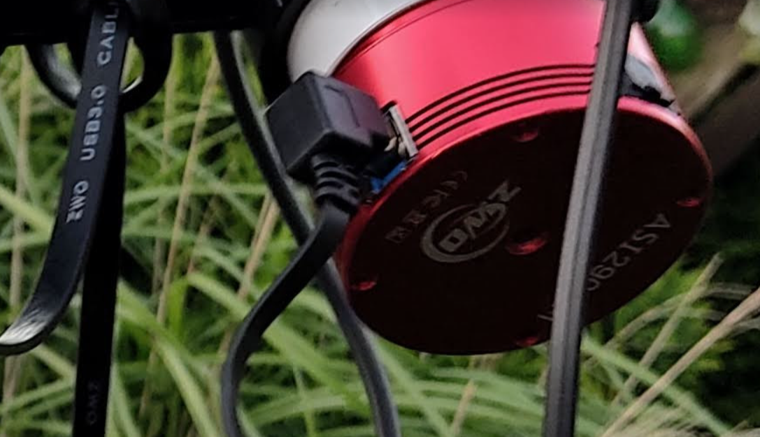

il y a 35 minutes, +quasar2 a dit :
une option semble parfois marcher : un câble USB2 à la place de l'USB3. Je vais peut-être essayer ça ...
Je suis en USB2 avec la sbig compte tenu du temps de chargement, ça n'est pas un frein

à l’instant, +quasar2 a dit :
on est bien d'accord ?
oui et ça marche très bien comme ça.
c'est ce que je fais avec la Asi290mm en USB3 qui me sert pour autoguider, avec un câble USB2.
C'est fait exprès ;)
on voit qu'il reste un peu de bleu qui est visible, dans la prise USB3.
C'est un coup bas 🙃 !

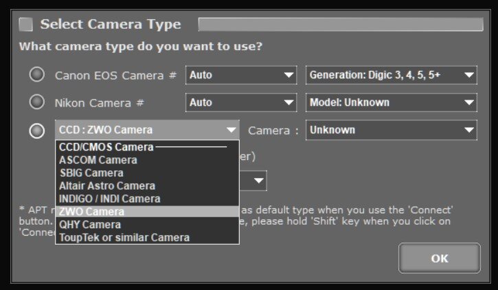

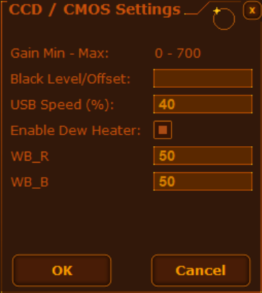

Mais bon, une piste peut être : tu peux connecter ta caméra de deux manières, soit en ZWO Caméra, soit en ASCOM.
La différence entre les deux est sur la possibilité de réglage gain/offset. Dans un cas c'est accessible directement via APT (si connectée en ZWO caméra de mémoire) et dans l'autre il faut passer par le driver de la caméra en cliquant je ne sais plus trop où...
Cette option a été évoquée sur "cloudy nights" mais ne semble pas concluante. Néanmoins, chaque cas étant particulier, je vais peut-être tenter. Je suppose qu'il faudra que je télécharge le driver ASCOM de la caméra mais est-ce que je devrais obligatoirement télécharger la plateforme ASCOM  étant donné qu'actuellement je n'utilise le logiciel que pour la caméra ( pilotage de la monture par la raquette) ?
