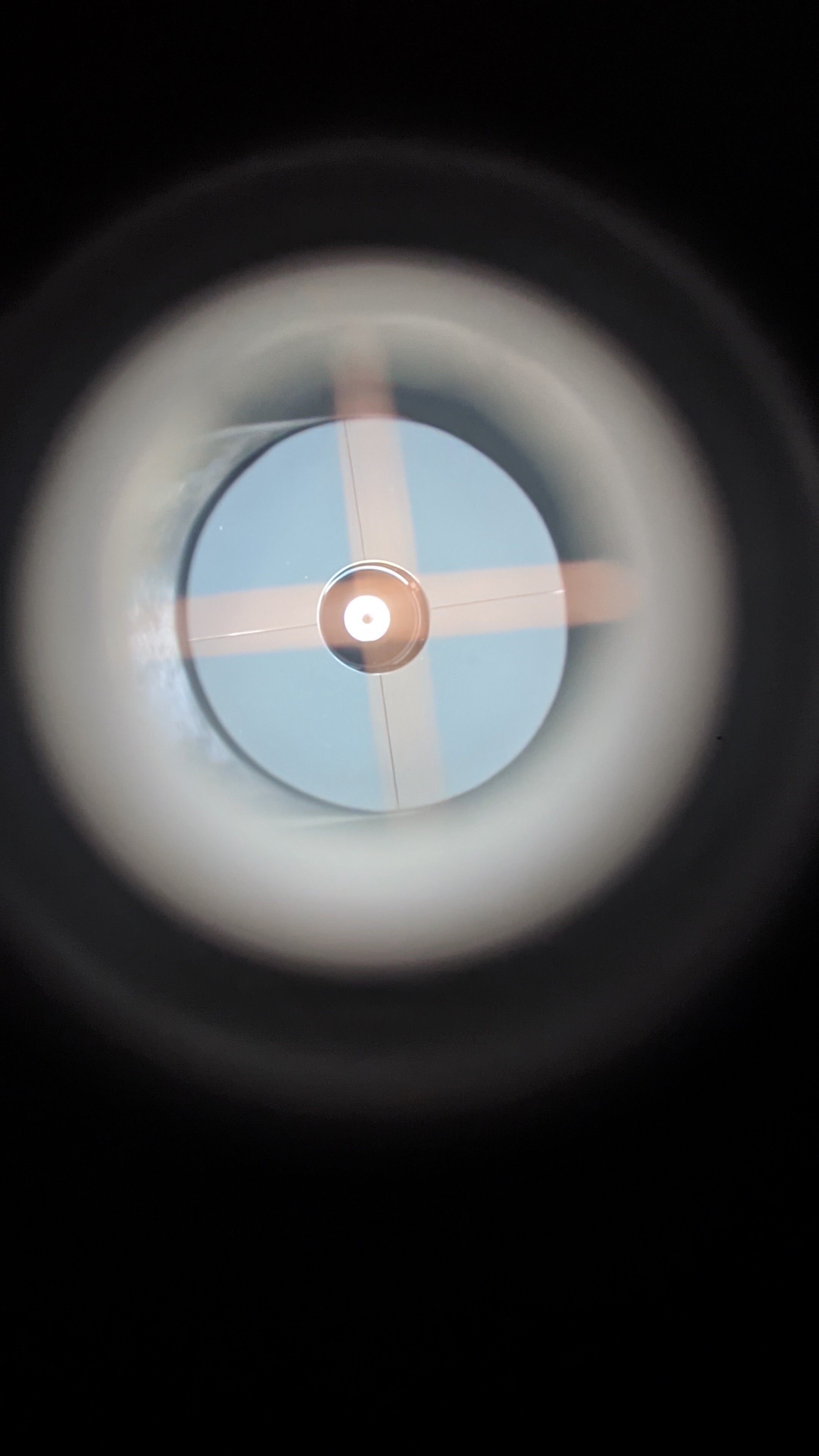

Bonjour.
J'essaie de peaufiner la collim' mais je galère.
Je procede comme indiqué dans les bons tuto
1) alignement du secondaire a l'aide d'un cheshire sous le PO
2) réglage du secondaire en orientation pour qu'il soit bien rond.
Puis je passe au reego
3)réglage des 3 vis du secondaire pour centrer le reflet du primaire dans le secondaire (a l'aide des pâtes d'attache)
4) réglage du primaire pour aligner le centre dans l'oeillet.
Seulement voilà, je trouve que le reflet du secondaire dans le primaire est décalé (cf image en PJ)
Je ne sais pas pourquoi.
Le PO a l'air bien orthogonal.
Le secondaire ne serait il pas centre (araignée ?)
Peut être que cela n'a pas d'incidence ?

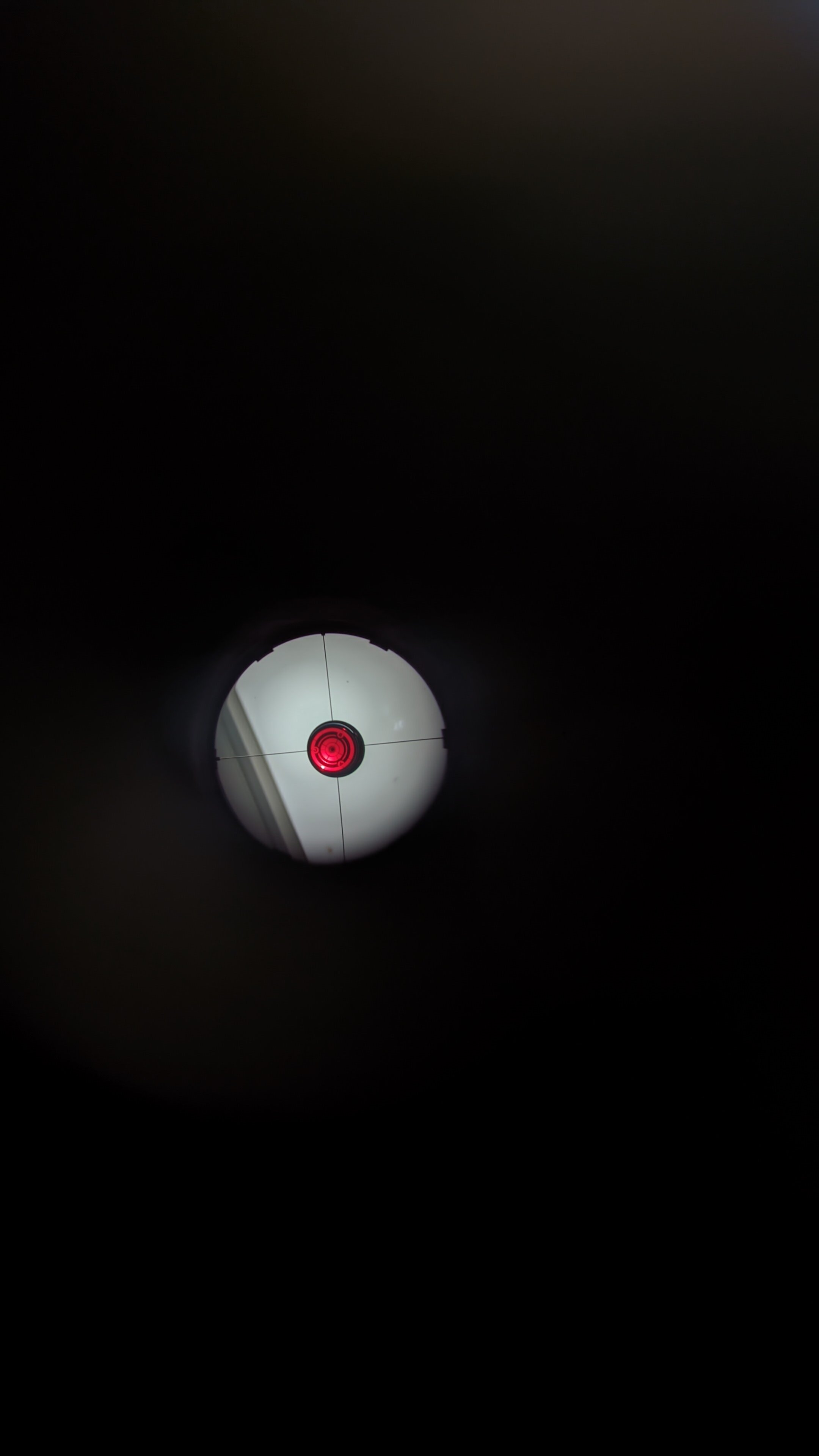

Au cheshire :
C'est le reflet du support du secondaire qui est décallé, c'est normal.
Il faut se concentrer sur l'alignement optique ;).
Sur ta dernière photo, c'est pas encore ça. Ce n'est pas centré par rapport à l'intérieur du tube du PO, et ton œillet n'est pas centré sur la crois du cheshire.

Donc que le reflet de mon reego ne soit pas centre dans le reflet du secondaire ce n'est pas grave?
Par contre tu as raison, je crois que c'est encore perfectible. :-)

Pas sûr de comprendre. Pourquoi ne devrait il pas être au centre?
Je ne connais pas le reego, mais au cheshire (ou à l'oeilleton) tu dois avoir les reflets centrés sur le secondaire bien rond et lui aussi centré dans le tube du PO.
il y a 43 minutes, bpollet a dit :
le support du secondaire n'est pas aligné avec le miroir secondaire, tu dois avoir de l'offset sur le secondaire. (tube F/D5, F/D4?)
Du coup, le support du secondaire (on parle bien du support entre les branche de l'araignée) ne peut, et ne doit pas être pris comme référence pour la collimation.
Il ne sera pas centré et c'est normal.
les choses à centrer :
le secondaire physique dans le tube du PO. ( c'est l'étape la plus longue si on est pointilleux). Il doit être rond et centré dans le PO. à l'aide des trois vis du secondaire, voire la centrale si besoin.
Le reflet du primaire dans le secondaire (à l'aide des 3 vis du secondaire), si le secondaire est bien positionné à la première étape on ne dois pas être d'être ok.
l'oeillet du primaire au milieu de tout le monde à l'aide des vis du primaire.
normalement après ça, la collim est nickel.
