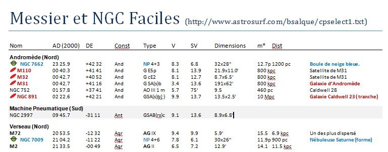

Je crois que ta liste vient de mon site : http://www.astrosurf.com/bsalque/cpselect1.txt . C'est une liste de tous les objets du ciel profond qui ont les mêmes propriétés que les objets de Messier, donc en gros que Messier aurait vu s'il avait visé par là. Il y a forcément les Messier, ainsi que les NGC qui lui sont dignes. Par exemple NGC 4697, avec sa magnitude de 9,2 et sa magnitude surfacique de 11,6 (c'est brillant !) est quasiment aussi brillante que M65 et M66. Bref, c'est une très bonne idée d'utiliser ma liste (qui est forcément mieux que le catalogue Messier vu qu'il a oublié pas mal d'objets... ;) )
YES !!!
C'est bien ça! je reconnais bien  !!  Elle est super ta liste !!! donc, MERCI MERCI !!!
c'est vrai que je trouve que c'est plus facile d'avoir quelque chose qui te donne les objets que tu as une petite chance de trouver.. car des fois, je passe une demie heure sur un truc noté sur des cartes..  et ... ????? rien... et ça démoralise la débutante que je suis... 😉
Tu va trouver ça con, mais je rajoute plein de "fioriture" à ta liste.. des petits logos..  je mets les AG en gras pour mieux savoir (sans lire) ce que je vais regarder... nébuleuse planétaire ou galaxie...
(Du coup, j'ai aussi mis le lien dans mon fichier histoire de retrouver ma source! hier, j'étais bête quand j'étais pas capable de retrouver le lien)
