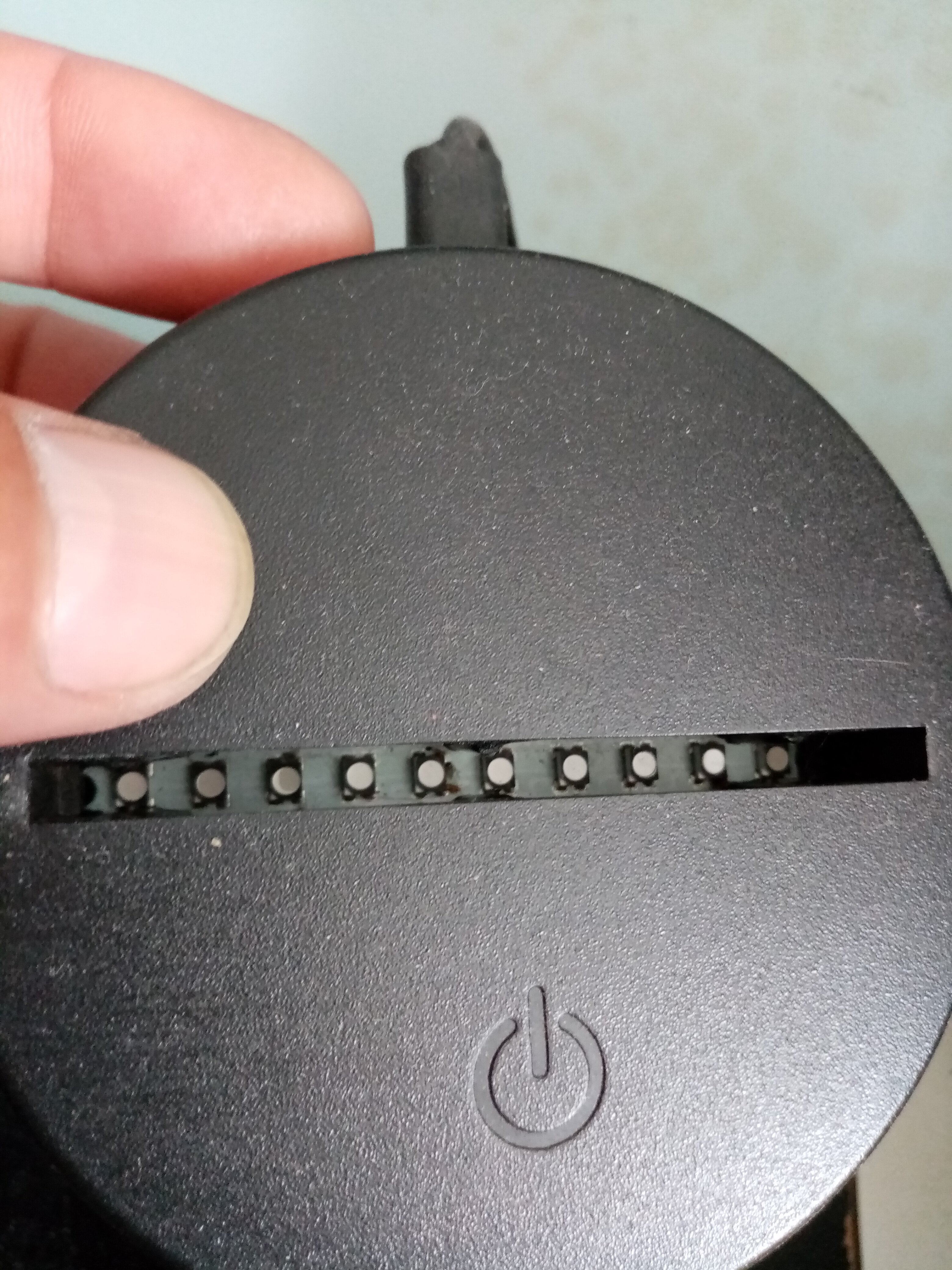

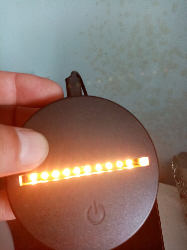

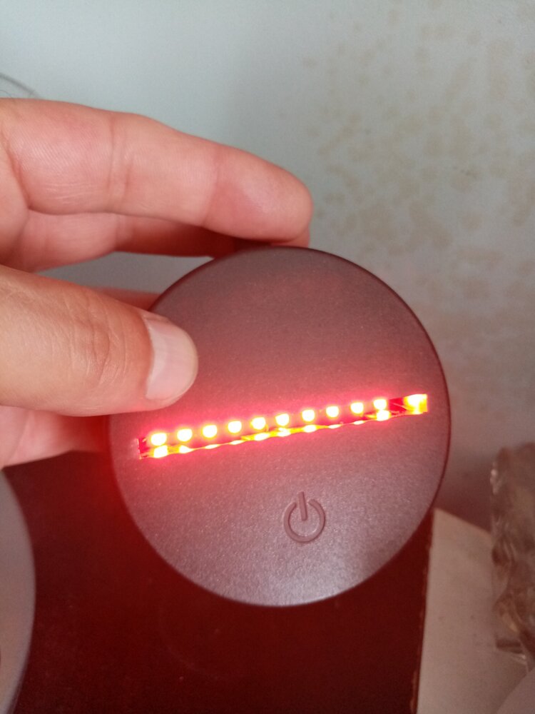

Il y a même mieux, certains objet décoratifs éclairé par leds te font du blanc, rose, violet, orange, ...en alternance.
Peut être qu'en faisant varié le voltage du courant, la couleur varie aussi.

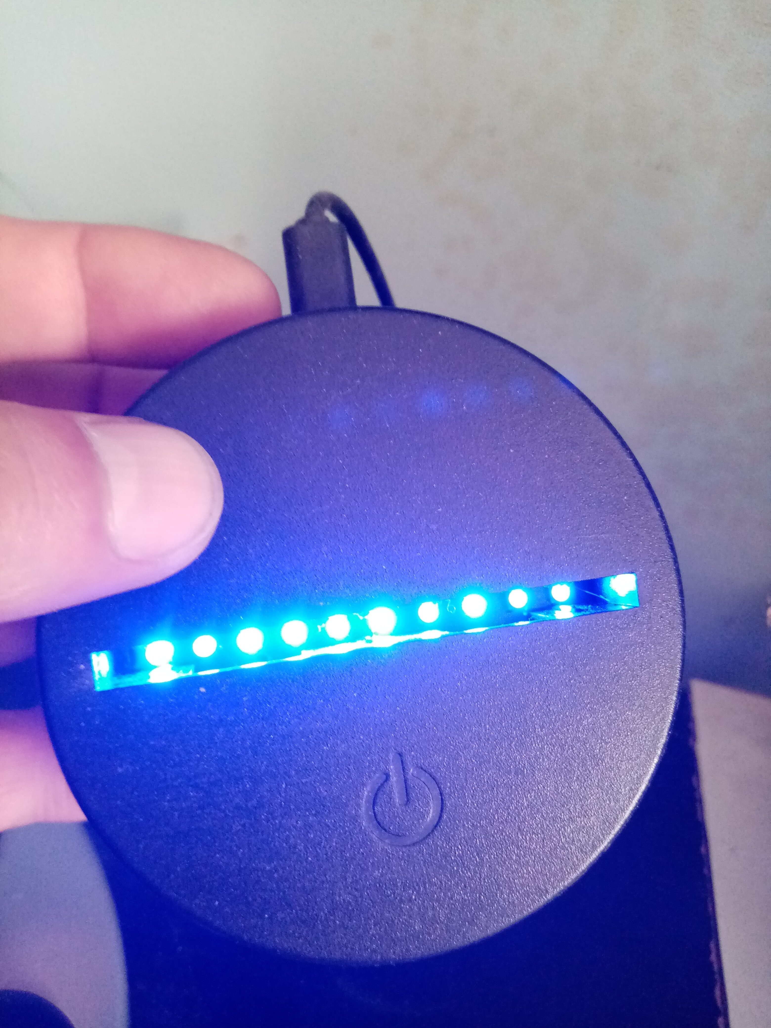

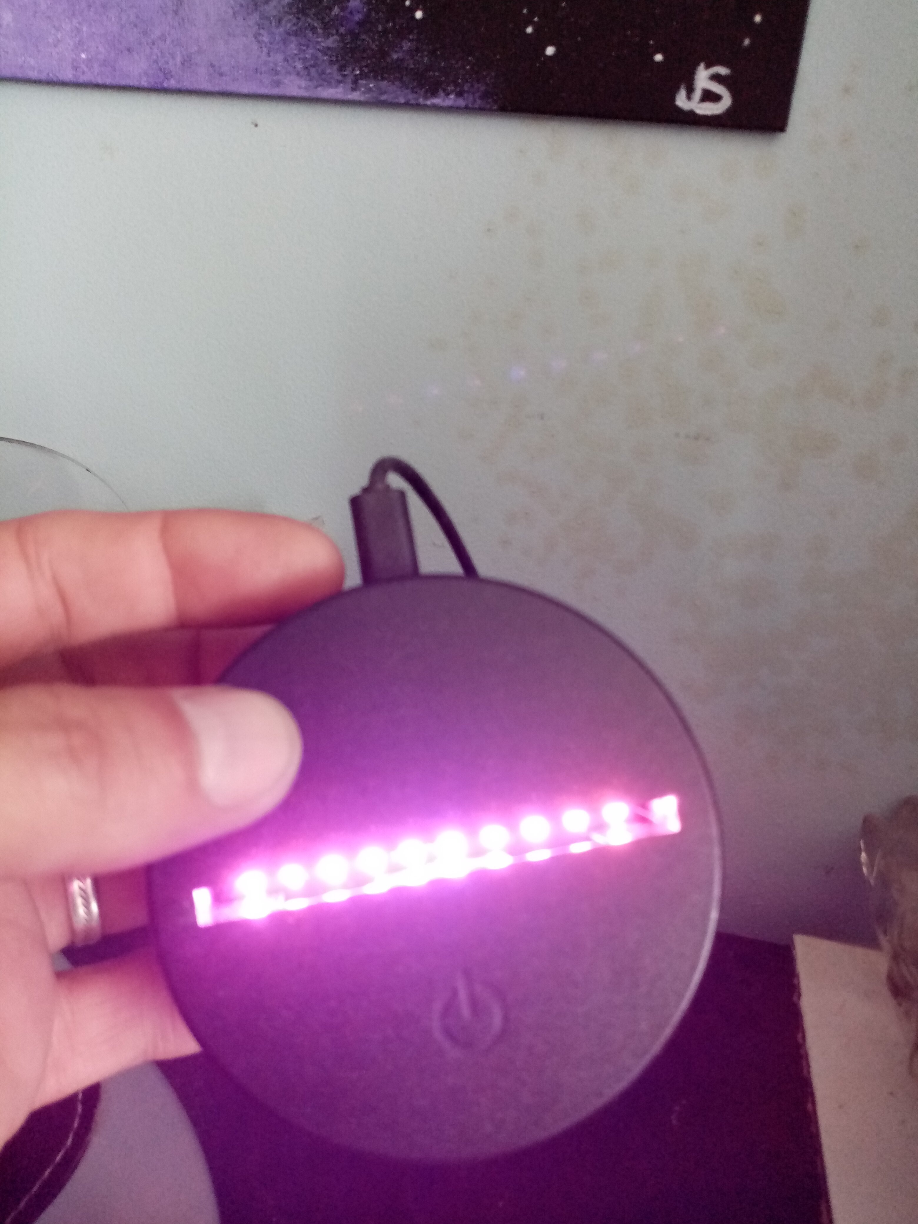

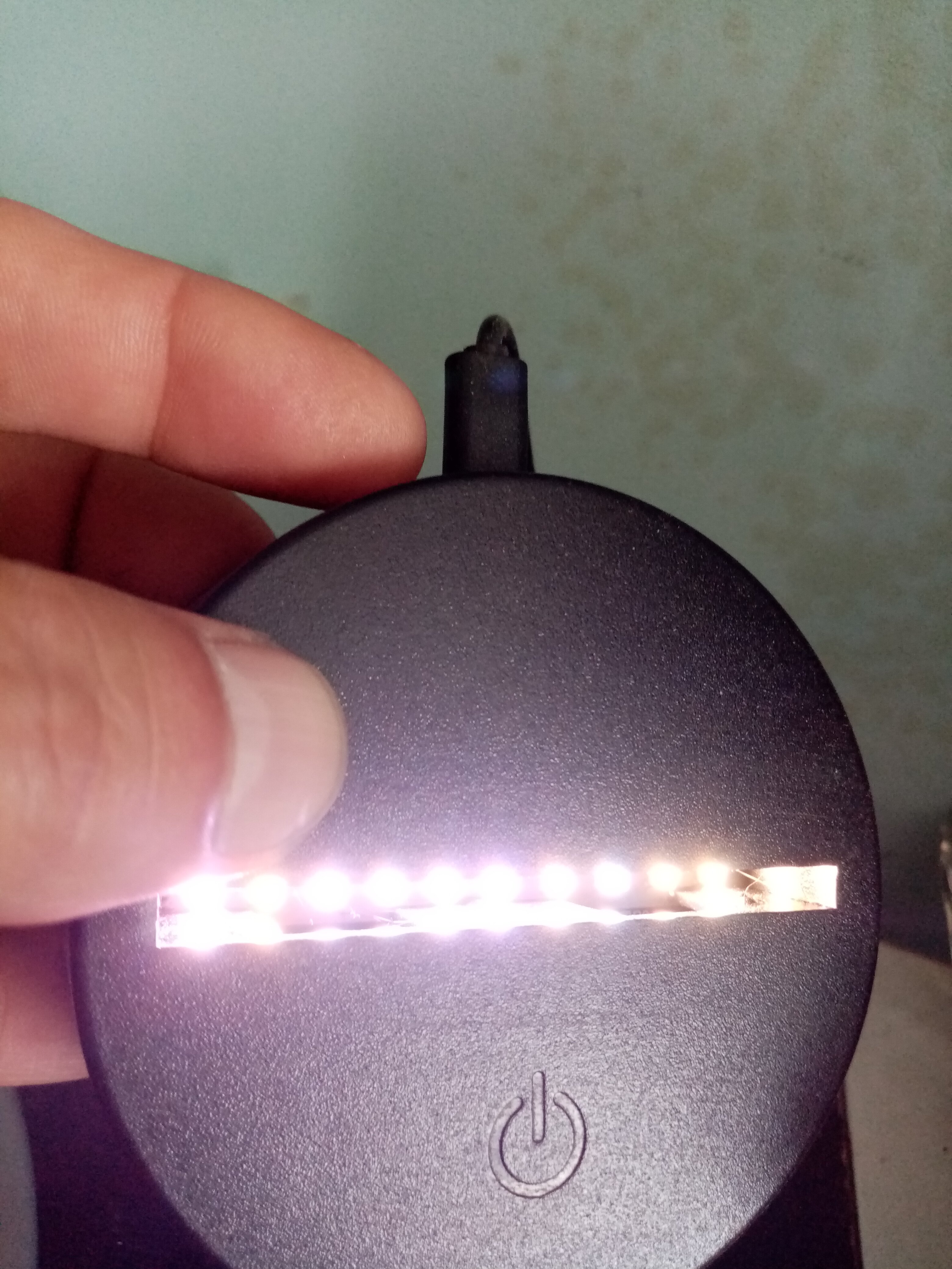

Ce sont juste plusieurs leds encapsulées dans le même boitier. Avec un type de substrat on ne peut produire qu'une couleur.

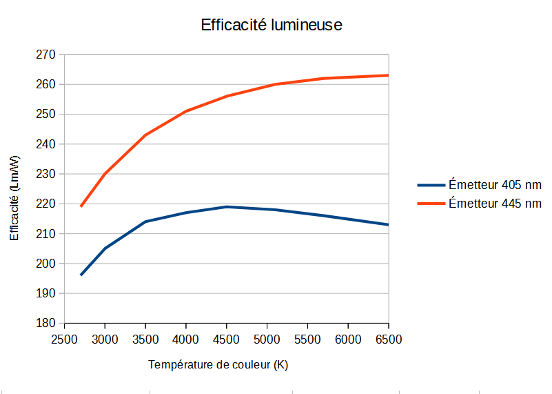

En tout cas, c'est une évolution qui a vraiment marqué : https://www.pourlascience.fr/sd/physique/le-prix-nobel-de-physique-2014-pour-les-led-bleues-11991.php
Si les DELs blanches exploitent la fluorescence pour produire un spectre donnant cette "couleur" à-partir d'une lumière de courte longueur d'onde, des recherches sur les "phosphores" (les composés fluorescents utilisés) sont encore faites pour couvrir un spectre plus large et pour atténuer le pic dans le bleu. On trouve aujourd'hui des lampes dites "à haut indice de rendement des couleurs" (IRC) et certaines imitent remarquablement bien le spectre solaire. Souvent, l'émetteur primaire n'est plus bleu mais violet, voire ultra-violet.
Produire toutes les couleurs avec une source UV n'est pas très rentable. En fluorescence la différence d'énergie des photons est perdue  (un photon bleu produit un photon rouge + la différence d’énergie sous forme de chaleur). Il faut au contraire une source avec la longueur d'onde la plus proche possible de ce que l'on veut produire.
La solution d'avenir est plutôt de combiner plusieurs leds ; idéalement une rouge, une bleue et une verte, afin de produire de la lumière blanche. Le problème actuel est qu'on ne sait pas faire de led verte avec un bon rendement énergétique...
Dans chacune des ces petits lampes il y a 3 leds qui viennent éclairer la surface dépolie. En faisant varier la puissance de chacune on modifie la couleur perçue. Tu peux utiliser un bout de dvd (ou un petit réseau si tu en as un) pour refléter la lumière, et voir la composante de chaque led.
Il y a 23 heures, Hans Gruber a dit :
Certes, mais le but de ce genre de produit n'est pas d'optimiser le rendement énergétique mais d'avoir un éclairage aussi fidèle que possible à la lumière naturelle. On a fait de même à une époque avec les tubes fluorescents : le "blanc industrie" est abominable au point de vue du rendu des couleurs, à tel point qu'il était banni des commerces alimentaires (la viande fraîche avait l'air douteuse sous cet éclairage à dominante verte) et des bureaux, etc. (ça donne un teint maladif).
Et la différence de rendement n'est pas si terrible que ça : je vois sur une fiche de caractéristiques une émission de 22 lm pour 200 mW consommés (3V et 65 mA) et il s'agit d'un modèle avec une température de couleur équivalente de 2700 K. On est donc à 110 lm/W.

En dehors de ça, voilà des maxima théoriques :
Spectres de corps noir, coupés en-dessous des longueurs d'onde des émetteurs (coupure selon la largeur de bande typique de ces DELs) et au-dessus de 680 nm (coupure plus douce). On suppose en outre que le pic de l'émetteur ne dépasse pas le continuum du spectre et que tous les rendements (conversion de l'énergie électrique dans l'émetteur et conversion de fluorescence) sont à 1. Autant dire que c'est très optimiste.
La classe A paraît utopique pour un éclairage vraiment blanc...
