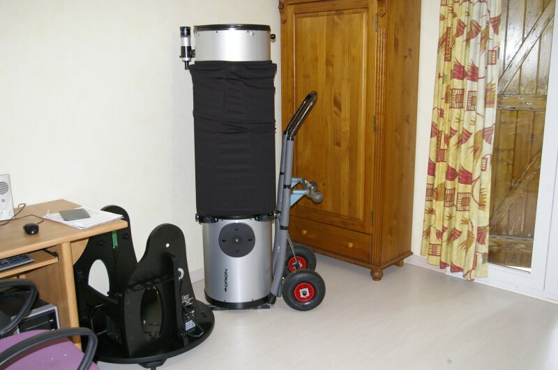

Salut
J'ai utilisé quelques années un XX14i, je ne sais pas si la base est de la même dimension que le XX14g mais si c'est le cas, un diable classique ça le fait très bien
Pour aller du bureau a la terrasse, deux voyage et c'était fait

oui, mais il roule :)
Pour le protéger j'avais récupéré un pneu de VTT que j'avais coupé et que je refermais autour de la base grâce à une attache grenouille
