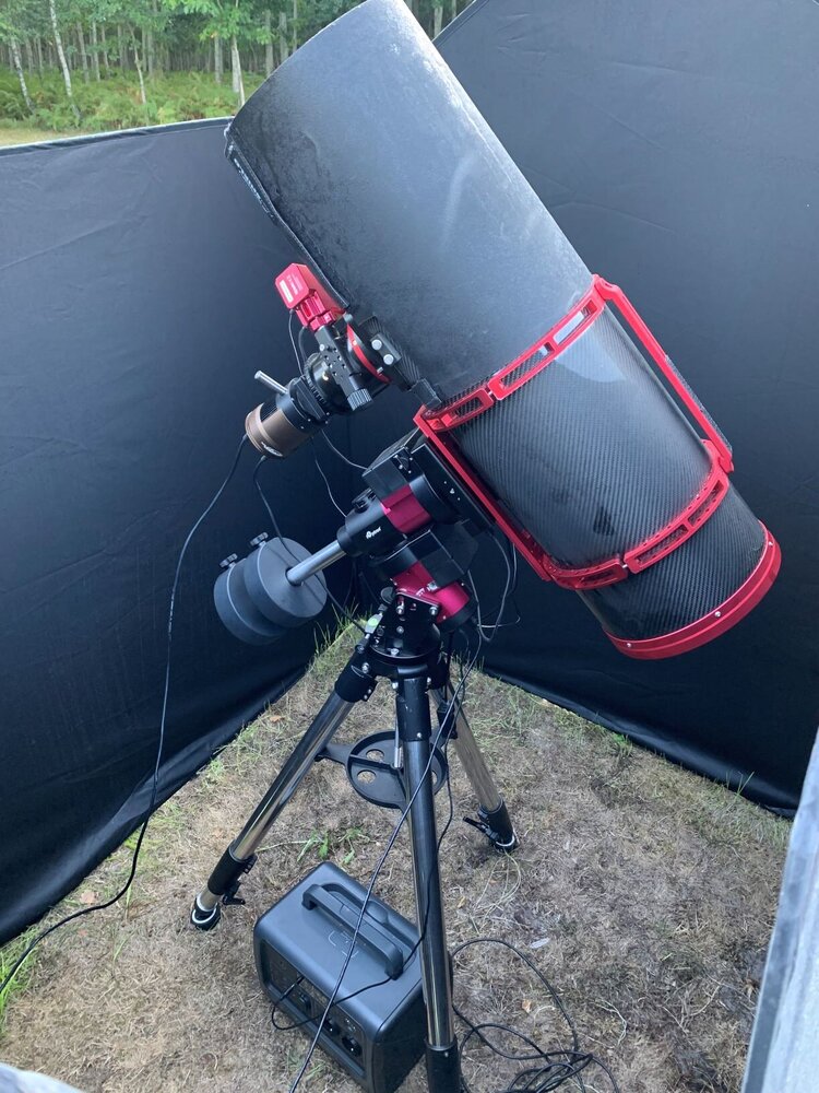

Dans le cadre de mes activités d'astrophotographie, je cherchais un moyen de pouvoir laisser mon matériel pour des périodes pas trop longues (qqs semaines) afin d'éviter de tout trimbaler et de devoir refaire les réglages d'une semaine sur l'autre (surtout la MES)
Je suis tombé sur cette tente qui a l'avantage, par rapport à la tente Omegon d'avoir deux pièces séparées, une pour le scope et sa monture, une pour le PC et l'observateur.
Après 4 semaines, avec du vent et de la pluie, mais aussi de très belles nuits, voici ce que je peux, modestement, en dire:

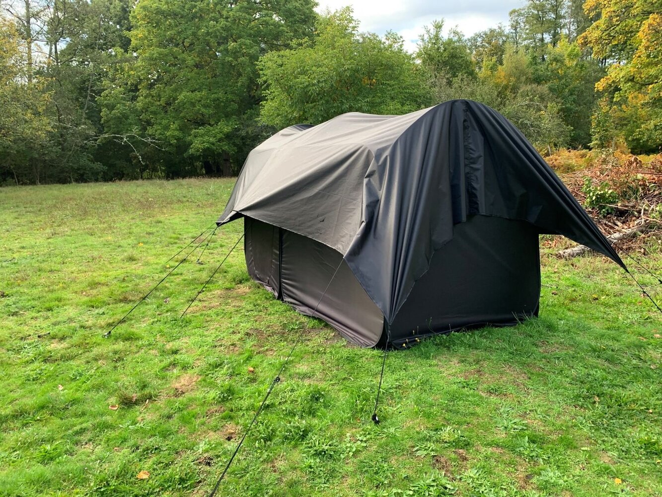

Installation :
- Très facile pour les murs, très galère pour la bâche de protection. Les murs se montent comme une tente Quechua, en pop-up, et les deux pièces sont solidarisées par deux velcro verticaux sur toute leur hauteur. Les murs tiennent au sol, d'une part par des pattes en tissu au pied des murs (le point faible étant la couture les reliant à la base de la tente), d'autre part, par des cordes (3 de chaque côté). Les cordes et les pattes sont fixées au sol par des sardines (pas terribles et pas assez nombreuses).
- La bâche est très difficile à mettre en place ca, contrairement à une tente à double toit, il n'y a pas (et pour cause) de barre métallique au milieu. Il faut s'y prendre à deux, et qu'il n'y ait pas trop de vent

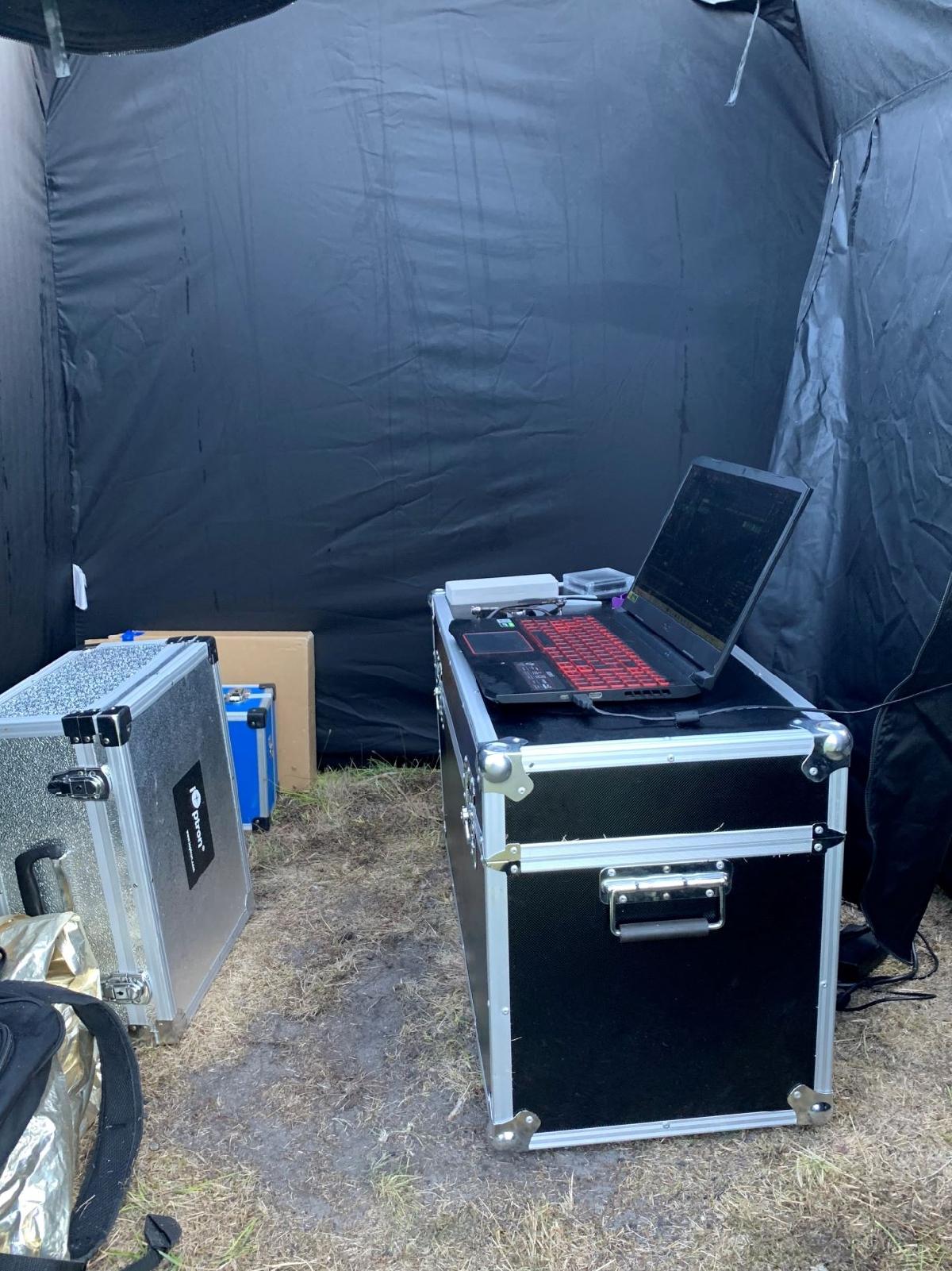

Utilisation

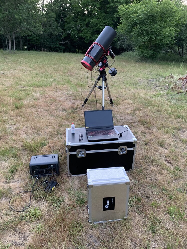

- le vrai avantage de cette tente, et ce n'était pas ce que j'anticipais, c'est qu'elle agit comme un pare-buée géant. Quand j'imageais avant, même en pleine sècheresse, je retrouvais mon PC trempé par la rosée. Avec cette tente, il n'y avait pas une goutte d'eau dessus. La protection contre le froid est plus légère, le toit étant évidemment absent, et la toile pas bien épaisse
Tenue aux intempéries
- Cela va dépendre de la solidité de la fixation de la bâche toit qui assure la protection contre la pluie. Je recommande de protéger le scope et la monture par une solution type Telegitzmo ou autre pour éviter de ruiner un matériel couteux au cas où la bêche s'envolerait, ou si un coup de vent avec de la pluie venait à faire pleuvoir à l'intérieur. La tente protège en revanche très bien du givre.
En conclusion, c'est plutôt bien, mais il faut acheter quelques sardines supplémentaires (au moins 6) et être deux pour mettre la bâche, qui constitue, par ailleurs, le point faible de par l'importante prise au vent.

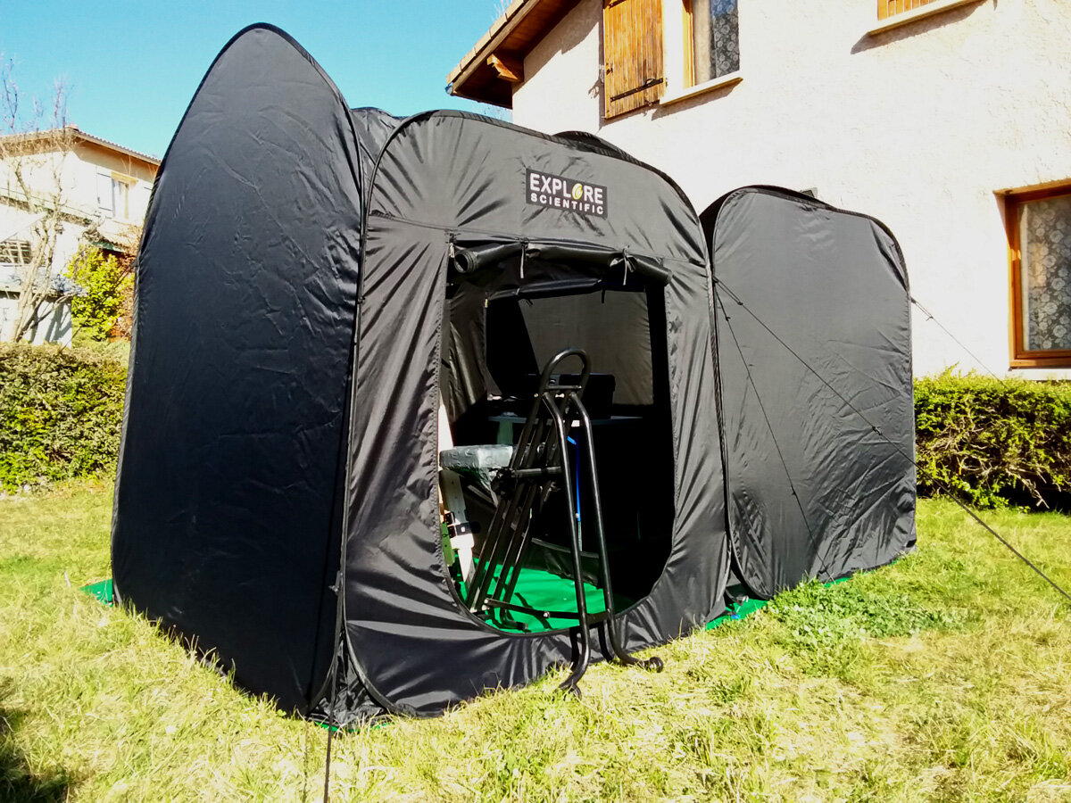

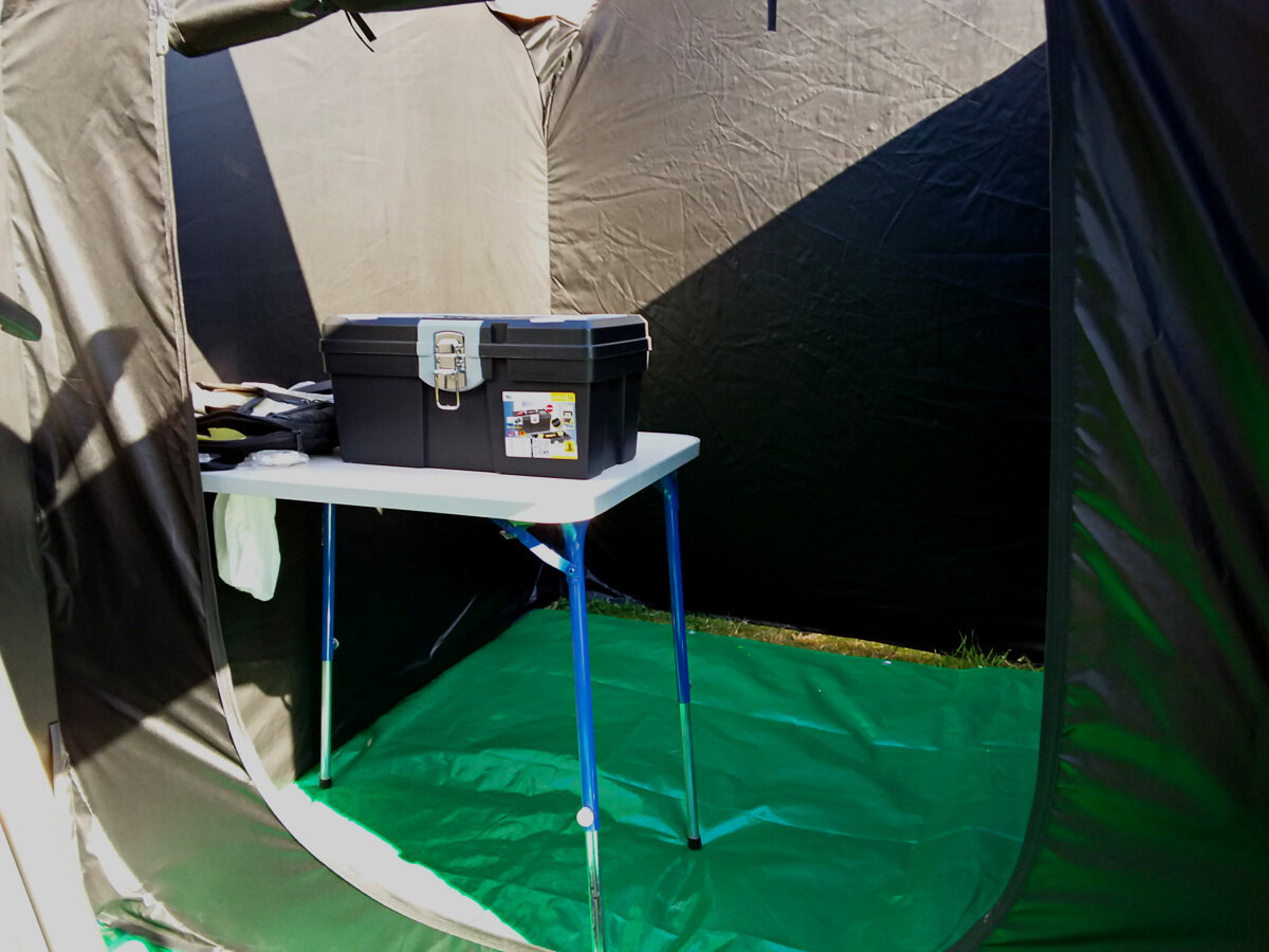

Cette tente astro est sympa, elle fait le job. Elle est nettement plus rapidement installée que la tente astro Omegon.
Pour une pratique visuelle, j'aurai préféré que chaque pièce fasse 2m x 2m et non pas 1m52 x 1m52. Ce serait plus pratique pour circuler autour du télescope (avantage à la tente Omegon sur cet aspect: 2m80 de diamètre au sol, pour une ouverture de 2m en haut)
Je n'ai jamais utilisé la bâche de protection coiffante sur cette tente astro Explore Scientific.
Pour une meilleure protection contre la remontée d'humidité et du froid en provenance du sol herbeux, je fixe au sol une bâche de protection étanche de 3m x 2m. Je place ensuite la tente astro en une ou deux parties par-dessus.

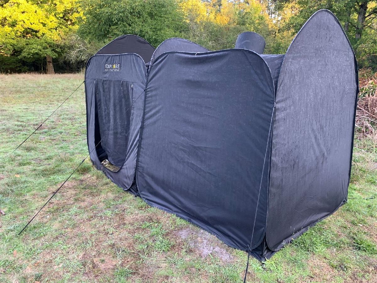

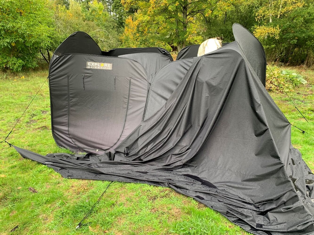

Après 3 semaines avec du vent et de la pluie le bilan est très mitigé
Elle ne tient clairement pas les intempéries, à cause de la conception même de la bâche de protection et de son système de fixation au sol
En l'état elle ne peut servir de protection, et elle ne dédouane certainement pas du besoin d'une couverture solide type Telegitzmo en plus
Son usage est clairement limité à la protection de l'observateur (froid en hiver, moustiques en été), et à de longues périodes sans pluie (automne et printemps exclus).

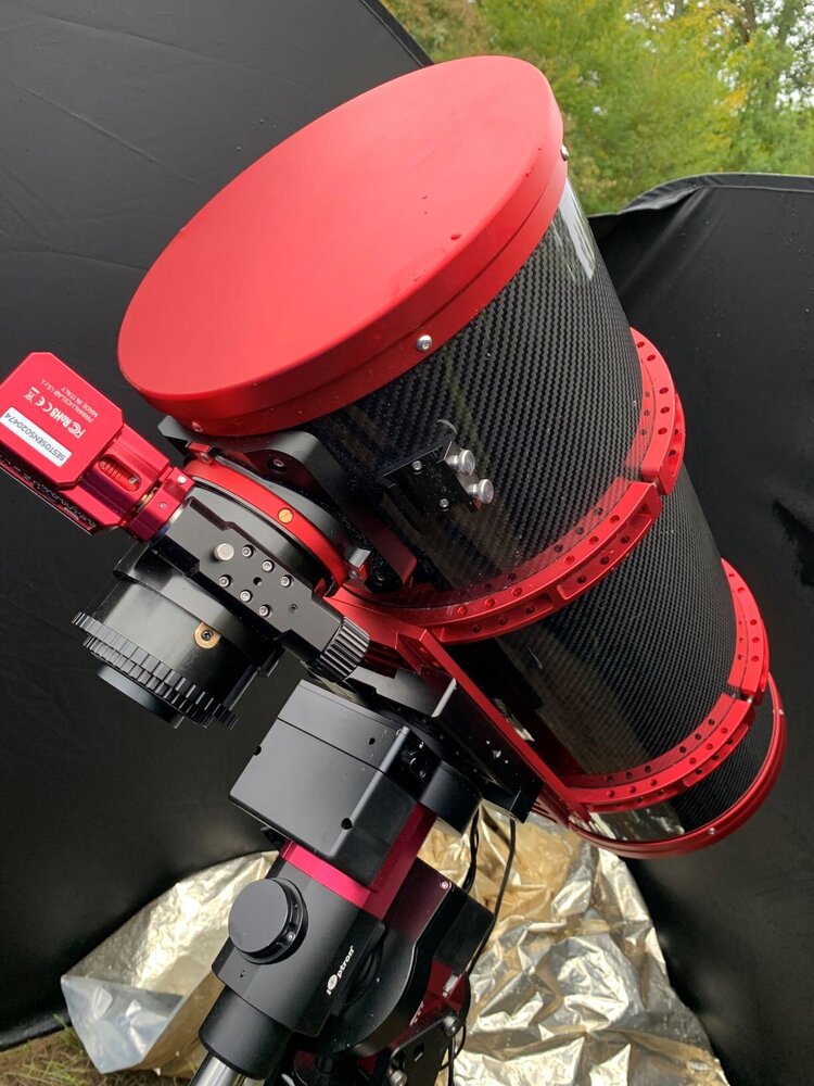

Je vous joins les photos prises ce WE après l'épisode pluvieux de samedi soir

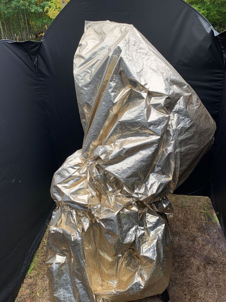

Le tente était complètement effondrée, mais le matériel n'avait pas une goutte de pluie grâce à la couverture de protection Geoptik.
J'ai tout démonté, remisé au sec et remonté la tente (vide)

En fait, le principal point noir, je m'en rends compte après tout ce temps (et les pluies d'automne), c'est que l'eau s'accumule dans la bâche au dessus, ce qui provoque l'effondrement de la tente sous le poids
J'ai donc retiré tout le matériel et laissé la tente sans toit. Avantage, elle ne risque pas de s'écrouler - Inconvénient : il faut tout réinstaller à chaque fois (surtout la MES à refaire)
Pas possible de créer une pente avec un mat central ? (genre un tasseau coiffé d'une balle de tennis).
Technique adoptée sur mon salon de jardin dont la housse se prenait pour une piscine 😫

Pour l'humidité, il y a l'humidité qui tombe et là la tente n'y peut rien s'il n'y a pas de bâche de toit. Par contre il y a l'humidité environnante et notamment celle qui se dégage de l'herbe humide sous nos pied. En posant un bâche par terre en guise de tapis de sol (voir mes photos plus haut), cela coupe cette sensation d'humidité et de froid associé se dégageant du sol. De plus en observation visuelle assis, les parois de la tente masque la pollution lumineuse sur l'horizon, des phares des voitures qui peuvent passer à proximité, etc...
Pour l'astrophoto, la tente Explore Scientific se compose de deux pièces indépendantes accolées avec un porte de communication. La 2ème pièce est facultative on peut ne pas la monter (voir mes photos ci-dessus). Dans ce cas, l'instrument est dans une pièce à ciel ouvert et l'observateur et son ordi sont dans l'autre pièce pouvant être coiffée avec la bâche de toit. Dans ce cas, côté utilisateur c'est fermé et on est bien à l'abri de l'humidité, des courants d'air et des lumières parasites.
