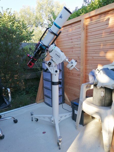

J'ai acheté en Mai-Juin une lunette TS 102 / 714mm f/7 triplet Apo FP55 qui globalement répondait à mon cahier des charges et devait prendre la place de mon newton SW 200/800 et tous les soucis que j'avais eu non pas par le matériel très probablement, mais par des décisions malheureuses je pense...
En plus de ma TS 102, j'ai acheté l'aplanisseur conseillé par Pierro Astro afin d'obtenir une bonne qualité dans les angles et le choix de l'aplanisseur pour moi découlait du fait que je souhaitais préserver la longueur focale contrairement à un réducteur qui m'aurait fatalement rapproché de ma TS 76 EDPH que j'aie depuis quelques années...

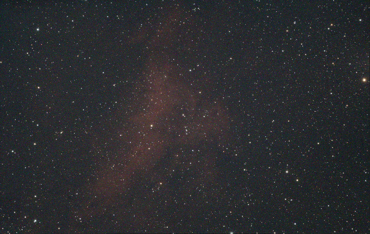

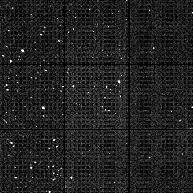

Mes premières photos m'ont semblé correctes, pas trop de déformation dans les angles, un tilt apparemment correct (entre 1 et 4 %) et cela semblait bien parti.
Mes premières photos, ici IC 1318 (capture écran d'une brute) :

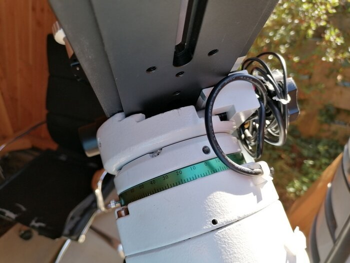

Ce fut fait il y a une semaine, et le coupable, déjà parmi la liste des potentiels suspects, a été appréhendé !!

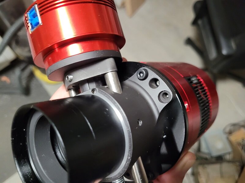

Ils 'agissait de la bague qui permet d'effectuer la rotation, pas un vrai rotateur mais l'équivalent que l'on retrouve sur toute lunette !
Cette semaine, j'ai donc pu profiter de deux soirées qui ont confirmé que le tilt était dorénavant jugulé, et ne dépassait plus les 10%, la moyenne se situant plutôt à 4/5 %, ce qui est déjà nettement mieux !

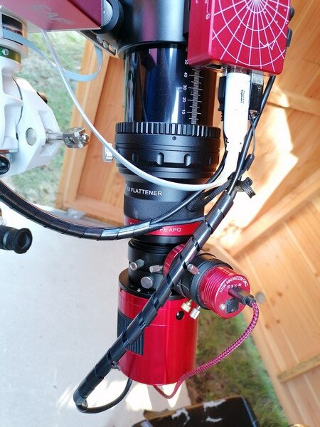

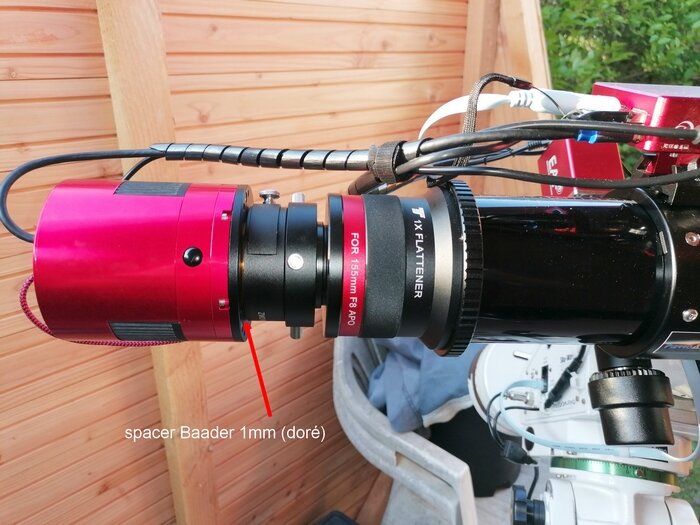

Précision sur les opérations déjà menées : il faut respecter deux backfocus :
- backfocus de la chaine optique : 55mm de mon D.O + porte filtre + ASI 2600 MC Pro
- backfocus de mon aplanisseur : bague de 4mm vissée au M48 de mon aplanisseur pour respecter les 59mm nécessaires
Ces deux BF sont sujets comme d'habitude à une légère variation due à l'usinage...

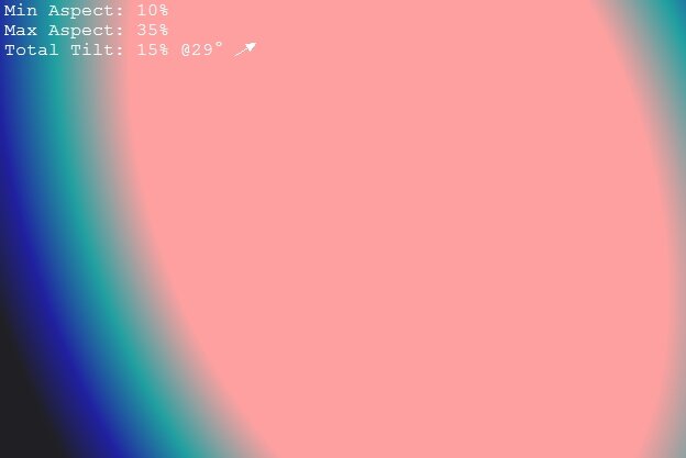

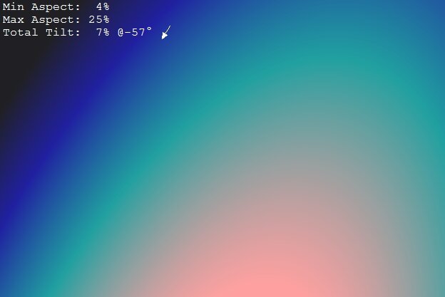

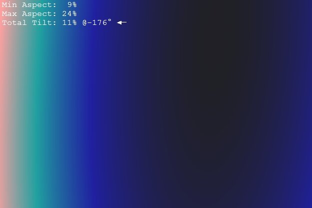

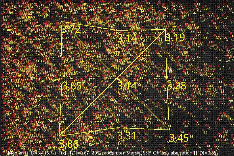

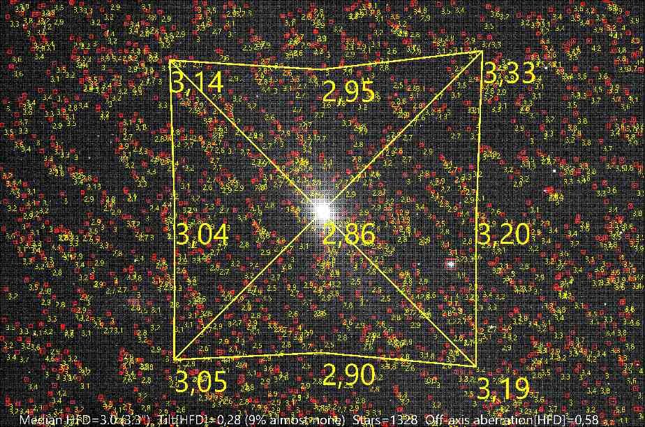

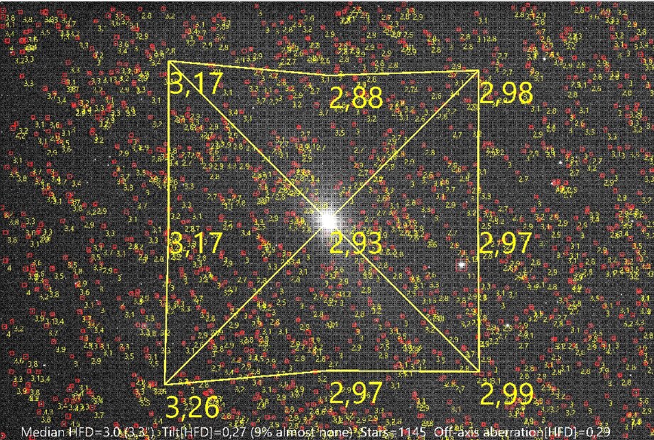

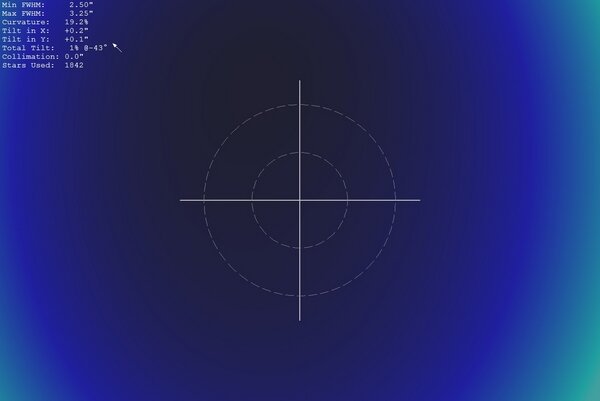

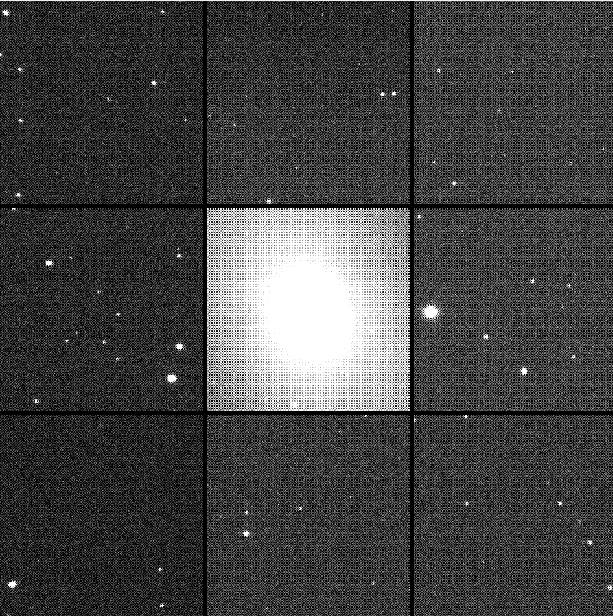

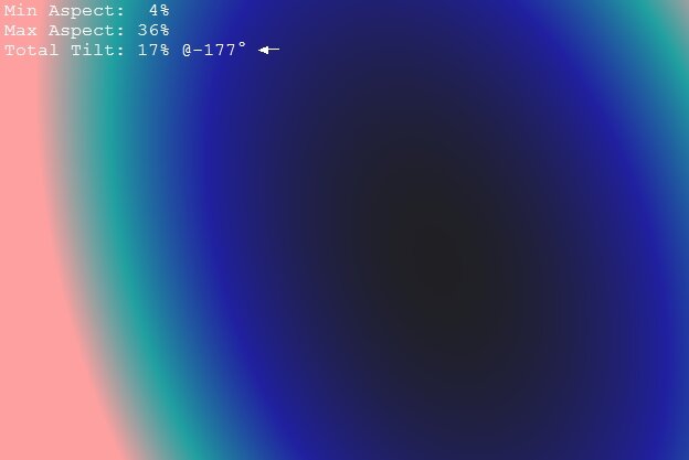

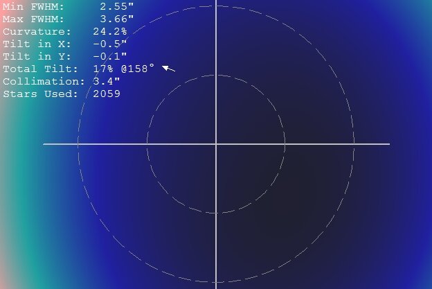

Voici quelques images d'analyse pour être plus concret (angle supérieur droit de M31, dernière cible hier soir au zénith) :
L'analyse d'ASTAP de cette image (noté le pourcentage qui diffère de l'analyse de CCDi en dessous) :
D'ailleurs comment peut on expliquer cette forme un peu hexagonale, que dénote t'elle car j'en ai quand même quelques unes qui sont carrées quand on approche des 1% ?
Je comprends bien que cela suit les valeurs numériques, mais physiquement qu'est-ce que cela traduit comme défaut physique ?

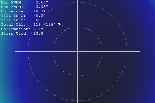

Aberration inspector d'ASTAP :

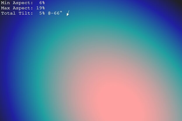

L'analyse de la même image par CCDinspector (lui trouve 1% !!?? ) :

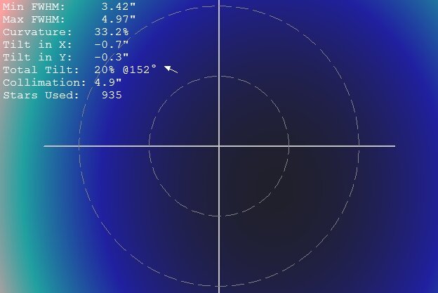

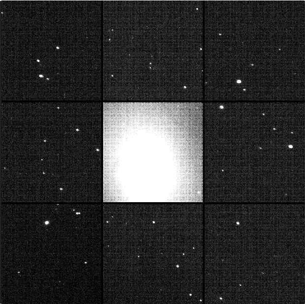

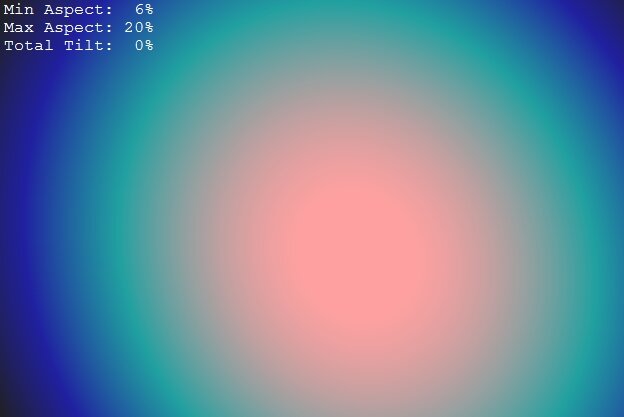

Et ce que CCD inspector appelle l'aspect map qui mesure l'écarte dans la MAP, on voit les bords qui sont nettement moins bons et en règle générale, sur la plupart des photos c'est à peu près la même chose, parfois, sans explication, dans la même série, la forme change beaucoup...

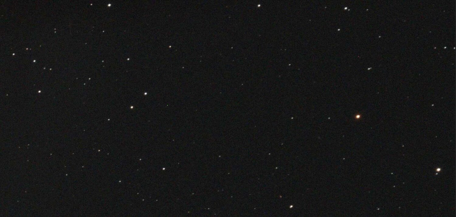

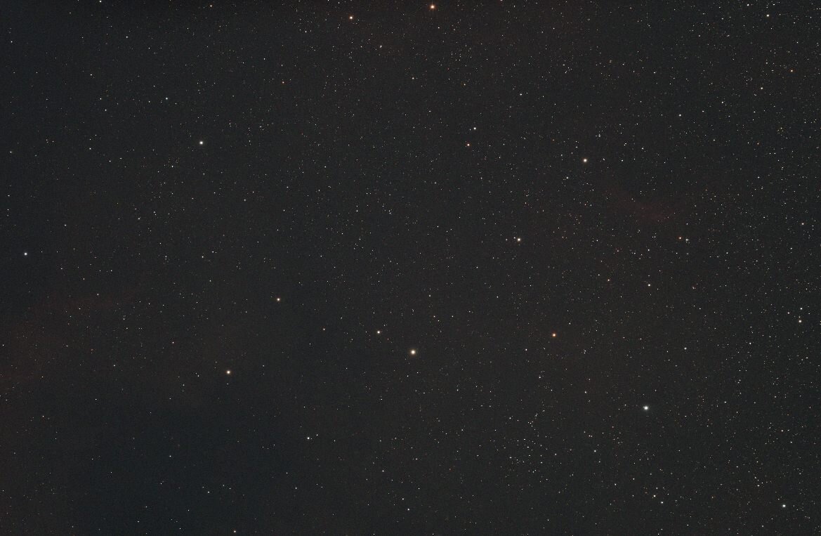

Voici une photo basse définition de NGC 7000

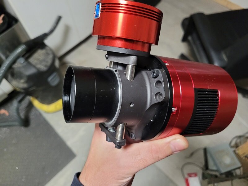

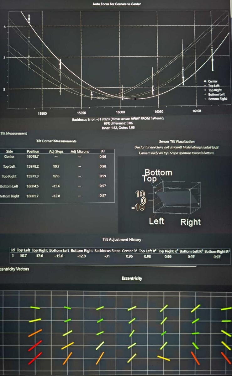

Quelques conseils puisque ton setup est équipé d'un EAF et que tu utilises aussi un PC en plus de l'Asiair pour ASTAP et CCDI :
- Remplacer la bague rotative par une bague de réglage de tilt. Le CTU de Gerd Neumann est plutôt efficace (17.5 mm d'épaisseur plateaux en contact). Avec le capteur au format APS-C de la 2600 , je serai surpris qu'il n'y ait pas de tilt une fois tout vissé..
- Faire fonctionner ton setup avec NINA au moins pour le réglage du tilt et du BF. Ce soft a un outil redoutable (entre autres..), le plugin Aberration Inspector de Hocus Focus qui te calcule le réglage et surtout l'endroit et le sens de la correction à apporter. A ma connaissance il n'y a que Prism (payant) qui le fait. Avec ma lunette et une 2600MM, l'orientation donnée par le schéma est la bonne (top/bottom - left/right).
Tu as un historique des mesures (ligne ID 1 sur l'image) qui te permet de vérifier au fur et à mesure si tu as corrigé dans le bon sens et trop ou pas assez.
Le compte rendu de l'analyse qu'on ne voit pas sur l'image t'indique si tu es trop près ou trop loin (BF) grâce à la mesure de courbure du champ. Il faut que le rayon de courbure soit le plus grand possible pour avoir l'image la plus "plate" possible).

- Et comme tu n'as plus de bague rotative, fais tourner la lunette dans ses anneaux pour modifier le sens de cadrage. Ca t'évitera aussi de remettre le bazar dans ton réglage de tilt !
La première soirée, c'est une ou deux heures pour maitriser le truc (hors install-réglages NINA), ça va beaucoup plus vite après si besoin de retoucher.
Bonjour Krotdebouk,
Alors pour le CTU j'y avais pensé notamment pour mes soucis avec mon RC8, j'avais même contacté Gert, mais hélas, impossible de caler le 17,5mm dans ma chaine optique. si je veux respecter le BF de 55mm avec une petite marge de manœuvre comme déjà évoqué..
Il a essayé de proposer un ré-usinage mais cela risquait de condamner l'usage de filtres...
Pour la bague rotative, elle est retirée, donc plus de risques, et je me suis hélas fait à l'idée que je devrai tourner la lunette dans ses anneaux...

C'est vrai que le CTU ne passe pas sur mon setup (SW Esprit 80/400 - CTU/DO/RAF/2600MM) qui demande pourtant 65 mm de BF au correcteur. Comme la focale est courte, j'ai enlevé le DO pour un guidage au mini guide ZWO ce qui m'a permis de loger tout juste le CTU :)
La bague de tilt ZWO qui se monte en face avant de la 2600 est une m*rd* infâme, les vis de réglage viennent poinçonner la face de la caméra. Je ne vois pourtant pas d'autre solution pour régler ton tilt

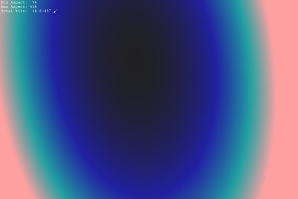

Ce qui me turlupine c'est la forme du diagramme de CCD inspector pour l''aspect map, en forme de selle, bien que je ne sache pas trop si elle est en creux ou en tonneau...
Le diagramme d'ASTAP laisserait penser que c'est en creux, mais...
Comment peut-on avoir ce genre de déformation ?

Comme tu parlais e la bague rotative que j'ai aussi sur ma 61EDPH :  une fois la caméra tournée, j'ai complètement oublié de serrer la vis de blocage ... j'ai du tilt sur un coin, sût que ça vient de ça

Le 09/10/2022 à 15:07, Phil49 a dit :
c'est typique d'une courbure de champs,
d'ailleurs on constate a l'œil que tes coins filent vers l'extérieur,
ta courbure est sous corrigée,
tu dois encore affiner ton BF en ajoutant un peu d'espace,
perso je déconseille les bague variables,
pour en avoir une grosse en M68, c'est clairement tres pénible a utiliser,
le desserrage / réglage / re-serrage n'est pas aussi doux que l'on peut le croire,
et si on ajoute le poids de la cam derrière ca complique encore plus les manipulations,
malheureusement la meilleure méthode reste les spacers, c'est chiant mais ca tient bien une fois que c'est fait,
et on a jamais le doute d'avoir généré du tilt en en ajoutant ou retirant
sinon un accessoire qui peut faciliter la vie mais il faut avoir la place pour l'insérer :
https://www.teleskop-express.de/shop/product_info.php/language/en/info/p9998_TS-Optics-360--Rotation-and-Quick-Changer---M68x1---short.html
a l'origine c'est fait pour régler la rotation du champs,
mais perso je m'en sert comme bague pour retirer et remettre le train le train optique
et c'est suffisamment bien usiné pour ne pas générer de tilt après démontage/remontage
lorsque tu regles ton BF n'hésite pas a balayer la zone de map et analyser comment évoluent les coins,
c'est très instructif !

Mais j'ai une question : j'ai deux BF à respecter:
- BF de ma chaine optique (55 mm)
- BF de mon aplanisseur (59 mm)
Est-ce que dans le cas de l'aplanisseur, un BF non respecté peut se manifester par le même type défaut ?
C'est un peu ma crainte, savoir si l'on a faire à u seul BF car seul celui de la camera compte ou non..
Une idée sur la question ?
il y a 26 minutes, Malik a dit :
Intéressant, d'autant plus si tu dis qu'il est bien usiné !!
Je suppose qu'il se placerait AVANT ma chaine optique et comme j'ai libéré 3 cm avec la fameuse bague en moins, cela pourrait le faire ?
Le hic c'est que je suis en... M82 je crois, il faut que je revérifie !
dsl je n'ai pas compris pk tu parles de deux BF ?
il y'en a qu'un seul a respecter, et il est different selon la focale de l'instrument
voici les specs trouvées sur le site de pierrot :
dans ton cas tu dois pouvoir le trouver autour de 59mm + prendre en compte l'épaisseur du filtre
attention d'ailleurs, le jours ou tu images sans filtre, il faudra changer cette distance
si ton capteur est trop proche de l'aplanisseur tu sous- corrige : les etoiles filent en s'etirant vers l'exterieur,
si ton capteur est trop loin de l'aplanisseur tu sur-corrige : les etoiles filent en formant une figue circulaire autour du centre de l'image

Hier soir, j'ai changé sur les conseils de @Malik le spacer en passant à celui de 1mm, voici ce que cela donne sur ma chaine optique :
J'ai juste dévissé mon bloc après la bague de 4mm derrière l'aplanisseur et j'ai revissé la camera et remonté la chaine optique.
J'ai ensuite démarré ma session comme d'habitude, j'ai regardé les premières images sur ma tablette, cela semblait bien rond partout sur l'image, hélas, tout à l'heure après être revenu du travail, j'ai récupéré mes images de ma clef USB et j'ai lancé les analyses, et là, patatras...
Trois cibles, NGC 7000, NGC 1499 et M31.
Sur les deux premières cibles, les images ont fait un bond spectaculaire au niveau du tilt qui est passé de 4/5% à 17/20 % sur toutes les images alors que celles de M31 montrent une moyenne de 10%, allez comprendre  !!! 😞
L'analyse de la courbure et du tilt par CCDi :
NGC 7000 :
NGC 1499 :
M 31 :
L'aspect map montre un schéma à peu près identique pour la plupart des images, certaines s'en démarquent sans explication dans la même série...
Quant à M31, c'est le délire total, 4 images 4 schémas différents !! 😞
L'analyse d'ASTAP confirme malheureusement les mesures (NGC 7000 ci-dessous) :
Pour M31, on retombe a environ 9 à 12% au lieu de 17 à 20% pour les deux autres objets :
ça c'est une interprétation tendancieuse de CCDI. En aucun cas il ne mesure le defocus vu que c'est fait sur une image unique.
Donc si tu veux vraiment savoir si il y a du tilt et/ou un mauvais réglage de backfocus, fait toit même une vraie mesure : à la main
- fais la mise au point au centre
- refais la mise au point précisément dans chaque coins et note la différence par rapport au centre pour chaque coins
Si les 4 coins sont en intra focale, alors la correction est insuffisante et il faut augmenter la distance correcteur capteur
Si ces le contraire et que les coins sont en extrafocale, alors il y a sur correction et il faut diminuer la distance correcteur capteur
Si les 4 coins n'ont pas la même mise au point, alors il y a du tilt et c'est pas forcément la lunette, ça peut être la caméra
Si tu as du tilt, tourne la caméra de 90° et recommence la mesure. Si tu constate que le défaut reste le même dans les 4 coins, alors, c'est la caméra qui a du tilt.
Mais avant tout il faut commencer par vérifier la collimation au centre, sur une étoile haute

il y a 8 minutes, Phil49 a dit :
Comment peut-on avoir de tels écarts sur les défauts mesurés par CCDi ??
il faut vraiment prendre l'interprétation de CCDI avec des pincettes. il extrapole en fonction des défaut d'étirement.
Donc le plus probable en si peu de temps est un défocus progressif du à un changement de température : un défocus se voit en premier dans les coins, l'étirement des étoiles augmente vite avec le défocus, particulièrement si le backfocus n'est pas optimal, on a moins de marge. (en supposant que ce n'est pas un problème de suivi bien sur, à vérifier sur poses courtes)

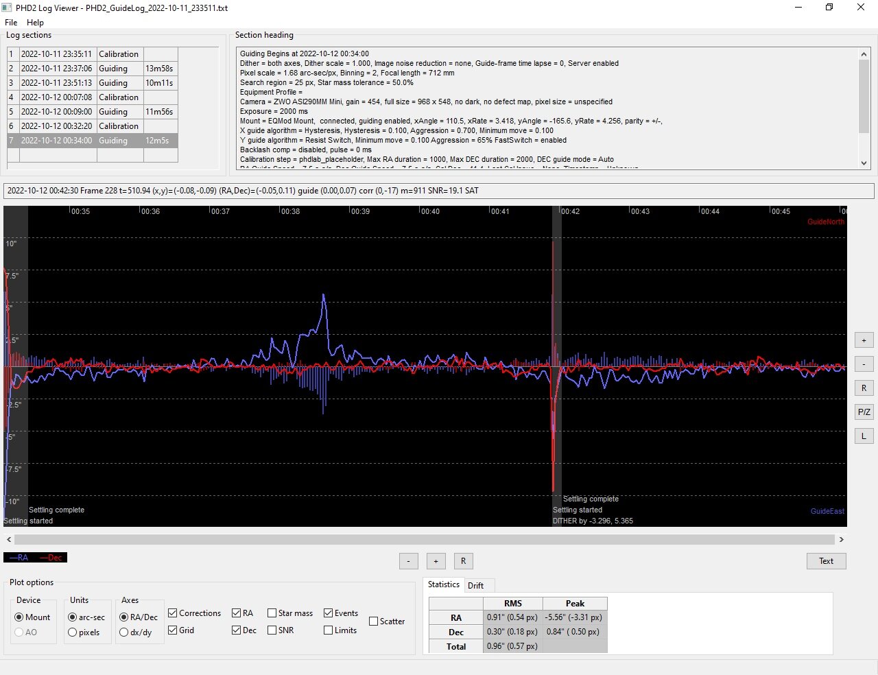

Pour ton info olivedeso, j'ai aussi un doute sur la monture puisque des pics apparaissent aléatoirement depuis quelques mois dans le guidage et pour cette raison j'ai décidé après plus de 3 ans de bons et loyaux services de la renvoyer en révision chez Pierro Astro à qui je l'avais acheté.
Ceci dit, ces pics n'apparaissent pas toutes les 2 ou 3 mn ce qui pourrait expliquer les dérives de certaines valeurs mais plus rarement.

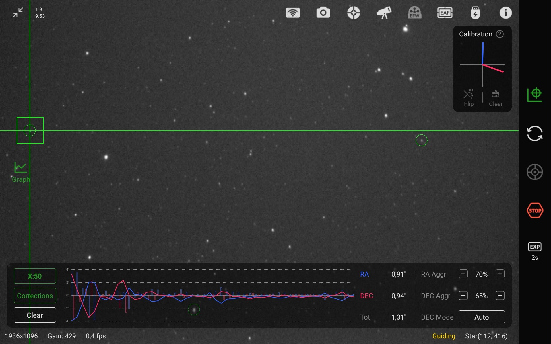

Voici un exemple pour M31 suffisamment éloquent pendant les 4 x 120 sec de ce guidage car je n'avais pris que 4 photos (hormis dithering effectué toutes les 3 images et sur 10 pixels, mais même dans ce cas je el trouve énorme par rapport à l'habitude):
Philippe
effectivement un problème à résoudre là... pas normal du tout.
à première vue j'ai cru que la courbe bleue était le DEC ! ça ressemble à un rattrapage de backlash. Mais c'est bien l'AD et il n'y a pas de backlash à rattraper en suivi sidéral.
Donc il y a bien un truc qui bouge. je ne pense pas que ça vienne de la monture, du moins de l'entrainement. éventuellement la queue d'aronde dévissée...
- quelle agressivité dans PHD et quelle vitesse de guidage ? tu aurais le résultat de la calibration?
- pas de vent?
- pas de câble qui pend ou qui tire?
- tu guides au diviseur optique : il ne bouge pas, pas de flexion dedans : pareil, essaye de bouger la caméra de guidage à la main pour vérifier
car on voit que c'est sous corrigé en permanence en AD : donc soit agressivité trop faible, soit vitesse trop faible, soit jeu dans la fixation de la lunette, soit frein qui patine, soit câble qui tire...
en tout cas en poses longues tu aura des étoiles étirées en AD

Là, pour rappel, c'est la variation aléatoire du tilt qui me pose question plus que les valeurs absolues, enfin dan une certaine mesure !
moi aussi ça m'a interpellé l'autre soir, du coup, j'ai pris 5 photos de 5 secondes, puis j'ai regardé dans astap, ben j'en avais 3 qui n'étaient pas du tout dans les mêmes tolérances de tilt que les deux autres.. (genre deux à 9% et 10%, les trois autres à 20 - 28%)
Maintenant que je suis à peu près bien réglé, sur une session de 50 photos, le tilt bouge d'une photo à l'autre (certainement du à plein de choses comme les flexion, dilatations, mon newton avec son araignée trop souple et son crayford pas top top...), mais au final, une fois tout empilé, ça passe largement, l'oeil n'y voit rien, ou alors il faut vraiment zoomé comme un dingue.
De plus, je me suis aperçu d'un truc. J'ai exposé trois de mes photos pour une petite expo dans un musée, bref, dans le tas il y en avait une d'Orion vraiment pas géniale, faite avec une lunette il y a quelques années, backfocus mal reglé, du chromatisme blau autour des étoiles... et bien une fois imprimée sur un 60 x 40, on y voit rien.
Un truc qui me revient aussi, j'ai démonté le capot de ma camera pour assécher les dessicants, et j'en ai profité pour vérifier le serrage de la platine sur laquelle est fixé le capteur. Ben j'ai bien fait, j'ai resserré trois vis sur les quatre et j'ai gagné énormément sur le tilt à rattraper.
Il y a 1 heure, Phil49 a dit :
Quand tu dis "je règle el tilt à l'œil", tu fais cela via une bague de tilt je suppose ?
Oui avec une bague de tilt ZWO, à l'oeil parce-que je regarde l'image et leur forme des étoiles dans les coins, je ne regarde plus astap ou CCDi pour le "réglage fin". Au final l'image est vue par des yeux :) .

Voilà comment est positionnée ma monture dans mon observatoire, pour mémoire.
La losmandy est glissée dans la mâchoire de l'AZ EQ6, mais il est vrai qu'en mai dernier, j'avais pu effectuer plusieurs soirées avec Colmic, à l'époque, j'avais mon newton, et il était un peu dubitatif vis à vis d'un léger angle que forme la mâchoire à droite.
Sur cette photo, le câble d'alim gêne un peu la vue, mais on voit bien l'angle formé.
Pour autant, tout est bien maintenu, il n'y pas de mouvement à ce niveau, est-ce important, je ne saurais dire !
Cela fait longtemps que c'est comme cela, et j'ai pu sortir des photos correctes avant mes soucis...
Alors cela je peux te le dire car j'ai la manie de garder ces infos pour chaque sortie, surtout avec tous les soucis que je rencontre depuis un an !
Ci-dessous début du guidage, donc les valeurs retournées pour le RMS sont faussées, il faut attendre un cycle de vis presque pour que cela se stabilise, parfois c'est plus rapide, au bout d'une ou deux minutes cela redescend aux vraies valeurs ou je fais un clear si besoin.
En été je descends vers 40 ou 50% max car ces valeurs me donnent un meilleur guidage (mais pas en-dessous)
J'ajuste donc selon le seeing !
Non, les câbles sont tous rigides, voici ce que cela donne :
Même le câble rouge USB de la camera de guidage est tressé et raide, comme les autres !
Le bleu de l'eqmod aussi !
Franchement, comparé à il y a quelques mois j'ai vraiment essayé d'écarter ces possibilités au niveau câble !
Par contre, un truc qui me gène aussi : depuis que l'on a retiré la bague de rotation, j'ai dû avancer encore pas mal la losmandy qui repose juste entre les mâchoires de l'AZ EQ6 !
On voit d'ailleurs le scotch qui me sert de repère pour la pose de la losmandy !
Est-ce que cela peut jouer ?
J'au un poids que j'utilise fixé à une mini vixen avec mon RC 8, mais là avec la losmandy impossible de l'utiliser car il utilise une vis au pas Kodak !
Débile mais je ne peux pas le fixer cela m'aurait permis de reculer un peu !
Avec la capture écran de la partie guidage de l'ASIair, dis moi ce que tu en penses !
2 secondes pour le temps de pose (si c'est ce que tu entends par "vitesse") c'est en général ce qui est recommandé avec une AZ EQ6 et maintenant une lunette à F/D7 au lieu du F/D 4 de mon ancien newton.

sur certaines image le coin bas droite est quasi nickel,
cela veut dire que le correcteur est bien capable de corriger le champs couvert par ton capteur,
et que tu n'es pas loin du tout du BF parfait, peut etre meme que tu y es et qu'il ne te reste plus que du tilt à régler
j'ai téléchargé tes brutes, je les ai passée a l'œil et dans ccdi, effectivement le tilt bouge mais c'est difficile de déterminer la cause a distance, parfois c'est peut etre juste la map qui n'est pas bonne...
A vue de nez c'est le coté gauche du champs qu'il faut éloigner
quelques conseils supplémentaires pour la suite,
- avant de chercher a toucher les vis de la bague de tilt il faut repérer les  coins du capteur et les faire correspondre aux coins de l'image (il y a des inversion miroir selon l'endroit ou se place)
pour ca un bout de scotch (quelques part dans le train optique) qui crée une obstruction sur un coin, un peu comme pourrai le faire le prisme du DO, et tu devrais pouvoir en deduire les autres
- faire les test au zenith, lunette verticale (pour eliminer les biais de flexinions)
sur un champs d'etoiles homogene, M31 par exemple c'est pas top, amas globulaire non plus lol,
et avec un filtre L ou equivalent anti PL mais eviter les narrowband car les defauts sont moins visibles,
courage

vu comme ça je ne vois rien de particulier, c'est quand même assez propre tout ça.

-> Oui il faut rebalayer les fondamentaux afin d'avoir des résultats reproductibles et stables quels qu'ils soient. Ensuite seulement tu peux affiner les réglages.
Sur la capture Asiair, ce que je trouve étrange, c'est l'angle AD et DEC lors de la calibration. C'est pas normal non plus, mais ça arrive souvent à cause du backlash en DEC. Mais bien sur en réalité les axes de la monture sont bien orthogonaux.
-> Si tu as accès aux réglages de PHD2, coche l'option : " supposer les axes AD et DEC orthogonaux" ça évitera d'avoir un couplage AD/DEC lors des corrections (les corrections AD et DEC viennent se perturber mutuellement)
On voit sur la capture d'écran que l'agressivité en AD est de 70% et en DEC 65%.
-> Donc en AD ça ne devrait pas sous corriger comme ça, 70% c'est correct
-> il faudrait vérifier la vitesse de guidage. Dans EQMOD, il y a deux curseurs pour ça, AD et DEC. il faut les mettre à 0,5 pour commencer . Avec l'asiair je ne sais pas par contre
sinon concernant l'AZ-EQ6, il n'est pas impossible que le frein d'AD glisse, ça ne serait pas la première fois. Mais en principe c'est dans un seul sens, alors que là on voit que ça sous corrige dans les 2 sens.
Bref pour le moment, faire de la pose courte, et tester le retournement au Mériden, photo de chaque coté, puis au zénith et voir ce que ça donne sur les flexions. Une fois que c'est stabilisé, là tu peux passer au réglage.
Bonjour Malik,
Tes propos me donnent un peu de courage, j'avoue que la pente est dure à monter, la pierre sisyphienne finirait elle par se fixer ?
il y a 43 minutes, Malik a dit :
Merci d'avoir pris ce temps pour jeter un coup d'œil ! 🙂
Oui, c'est vrai que c'est pénible cela car selon le soft utilisé tous ne font pas la même chose, certains inverses d'autres non !

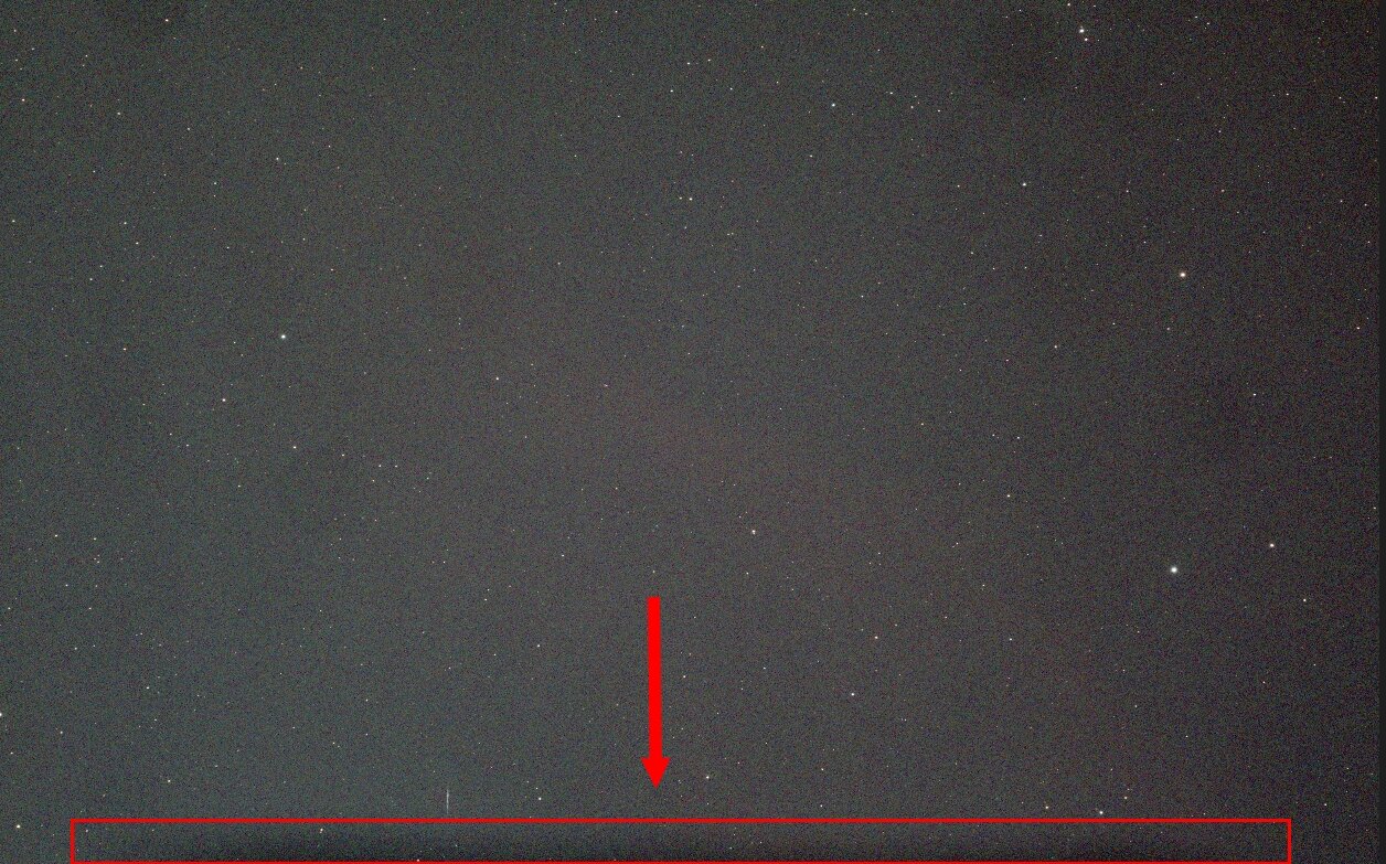

Bah écoute, je pense que je peux utiliser l'ombre de mon prisme, je pensais l'avoir remonté suffisamment, mais non !
Si tu as regardé les photos de NGC 1499 beaucoup plus claires car en pleine Lune ou presque, on voit en bas une bande sur les deux tiers, je suis quasiment certain que c'est le bord du prisme.
Donc cela voudrait dire que l'on est inversé dans cet axe déjà.
Maintenant cela ne dit pas si le bord gauche est le gauche ou le droit, en effet, et si la symétrie n'est que sur un axe...
Il faudrait faire une analyse via la PSF ou ASTAP
Ouvert avec ASI Studio ici pour la photo.

il y a 12 minutes, Phil49 a dit :
oui ça y ressemble tout à fait. avec des flats tu pourras régler correctement.
C'est vrai que cela m'a intrigué aussi, car en règle générale, les deux banches sont orthogonales et plus ou moins alignées sur l'axe, mais là, vu que je ne peux plus faire de rotation à volonté c'est compliqué car si je tourne toute la lunette c'est l'EAF, l'ASIAir bref tout qui tourne et cela va poser des soucis à certains angles...
En parlant de cet alignement des axes orthogonaux, quel repère puis je utiliser pour tenter de m'en rapprocher ?
C'est la camera de guidage qui donne la position, donc vis à vis de quoi puis-je me repérer maintenant ?
Il y a 15 heures, olivdeso a dit :
A ma connaissance non, mais notre grand gourou en la matière ; Michel ; corrigera si c'est le cas ! 😉
Ah ok, alors si c'est ce que je pense, il s'agit de la vitesse sidérale alors ! ?
Elle est sur 0,50 sur l'ASIair et c'est mon cas, et elle l'a toujours été même quand cela marchait avec mon newton.
Mais sur l'ASIair c'est global, on n'a pas de distinction pour les axes.
