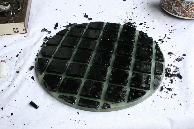

Pour le premier pressage :
Fait chauffer le miroir dans l'eau (ou l'outil mais pas longtemps) puis entercalle une grande feuille de papier calque entre le polissoir et le miroir. Ne pas faire le pressage directement , c'est vrai, car la poix est collante et ne comporte pas encore de produit (rouge ou RZ).
Lorsque le pressage à l'air correct (voir surtout au centre ) enlever le miroir et enlever d'un coup (comme l'épilation féminine !!) le calque.
Après, mettre du produit et faire de petites courses en w en appuyant bien

Ah ben oui, évidemment, si tu n'as pas mis de calque... On t'avait prévenu ! Enfin, tu le sauras maintenant...
Sinon, j'en connais un qui aurait séparé les deux disque vite fait... au décapeur thermique (technique à réserver aux experts immunisés contre Murphy ;) )

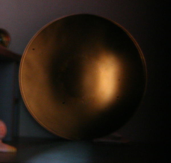

la mésaventure terminée et de retour apres 4 jours au Forez voici l'état d'avancement du polissage:au bout de 2 h çà donne çà!!!!!!çà brille!!!!
J'ai pu faire un test au foucault, globalement la forme est proche de la sphère ce qui est bon signe.J'ai pu regarder des rideaux et un filament de lampe avec un occulaire: c'est pas encore parfait mais on voit quelque chose.
Juste une question aux spécialistes: le miroir se polis plus vite en periphérie qu'au centre je voudrais savoir si c'est normal.
la focale mesurée est de 2205 mm pour un diamètre utile de 458 mm soit f/d 4.81
Moi aussi le miroir (350 ) se polissait d'abord en périphérie. C'est normal si tu fais des courses avec l'outil dessus qu'il reste du gris au centre. Par contre, si le phénomène continue avec le miroir dessus, c'est que les carrés du centre ne touchent pas bien et il faudra refaire un pressage :cry: 9a m'est arrivé plusieurs fois. On croit souvent (à l'oeil nu)à que tous les carrés touchent mais en fait ce n'est pas toujours le cas...

voilà le polissage avance bien.J'ai commencé à regarder au couteau de foucault qui montre un trou central assez marqué quand même.
J'aimerai bien avoir l'expérience des uns et des autres par rapport à ce genre de défaut.Il me reste environ 5/6 h de polissage.
Je suis en train de travailler miroir dessous pour attaquer plus les bord que le centre; çà se voit à l'avancement du polissage plus important en périphérie.J'estime la différence de tirage entre le bord et le centre à 4/5 mm quand même.Je pense que d'ici la fin du polissage çà sera récuperer mais je suis pas sur .
Merci d'avance ppour vos conseils
Oui, si tu as un trou central, il n'y a qu'à continuer à polir miroir dessous. ça risque de te faire perdre du tirage mais tu pourras commencer à faire des courses de parabolisation sur une base saine.
ok bon ben je continu miroir dessous.
J'ai encore pas mal de polissage à faire donc je pense que le trou viendra en grande partie.Enfin c'est infiniment moins grave qu'un bord rabatu.L'ombre du secondaire masque en grande partie ce défaut.
En dehors de çà il est bien sphérique et ne presente pas de mammelonage ou d'astigmatisme.C'est déjà un gros point positif.
bon voilà avec une heure de polissage en plus miroir dessous voilà ce que çà donne.En plus du trou apparait un bord légèrement surélevé.Au lieu de deux zones j'en ai 3.
Peut être devrais je alterner deux sèchés miroir dessous et une dessus ?Qu'en pensez vous?
Là il a un peu une gueule parabolique et à ce stade c'est pas bon car j'ai pas terminé de le polir
Sinon la zone centrale s'est élargie et est plus évasée qu'au début.

Tutu56, pas évident quand même d'analyser ta photo... De toutes façons, tant qu'il y a du gris, ça donne pas une image très propre au foucault, non ?
A ta place, je continuerais les courses normales (éventuellement en alternant miroir dessus/dessous) jusqu'à disparition totale du gris.
je pense que je vais faire çà: alterner miroir dessus et dessous en privilegiant un peu miroir dessous.

tant que tu n'as pas de défauts redibitoires ( fin bord rabattu , courrone, mamelonnage etc ) tu pourras envisager la parabolisation, il suffirra de faire un pointé avant de démarrer la parabolisation pour savoir comment la conduire.
Mais pour l'instant y a ka enlever le gris ...........:)
