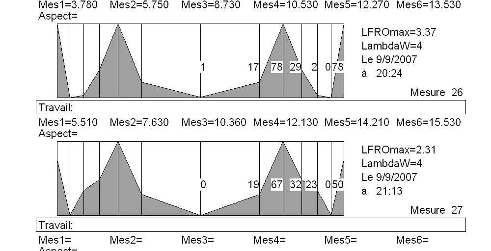

Pour les spécialistes sachez que la parabolisation avance.
Hier soir j'avais 3.5 mm de tirage entre la zone centrale et celle de la périphérie.Après 30 min de travail ce matin je suis passé à 6.7 mm sachant que je dois atteindre 10.4 mm.
Je m'aprête à faire 20 min de passe passe encore avant de regarder de nouveau.
Voilà voilà

je suis maintenant à 8.4 mm de tirage, encore 2 mm à gagner.
Il est actuellement à un monstrueux Lambda / 1 !!!!

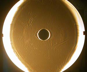

Par contre j'ai besoin d'un conseil.Je trouve que la qualité de mon polissage est moins bon qu'hier et est apparu à un moment un genre de trace au foucault (defaut de polissage???) rectiligne et assez large comme si on avait laissé une trace de doigt avec un peu d'eau.
Apres 15 min de course de parabolisation çà s'est atténué mais j'aimerai savoir d'où çà vient
hmm!! j'imaginais bien un truc dans le genre.Alors comment faire ...
C'est apparu qu'en fin de parabolisation.Pourtant je fais des course très douce sans brusquer.
Pour ceux qui verraient pas ce que c'est çà fait comme si une limace s'était promener sur la surface du miroir..On les trouve principalement au centre du miroir et celle ci parte un peu en étoile.
Par contre je vois pas trop de solution.J'ai éssayé de modifier deux trois détails sur le polissoir afin de les reduires mais pas grand chose à y faire: j'ai rogner les carré et effectuer une bonne pressée sur un miroir tièdi.
Je ne trouve pas de solution dans mes bouquins pour remedier à çà.C'est domage car l'état de surface est vraiment nickel .
ça viendrait pas d'un mauvais rinçage, tout simplement ?
Tu vois TUTU , on s'occupe de toi !:be::be::be:
Faut dire qu'on est un petit peu intéressés , car on est très en vue sur ce genre de diamètre avec FVB !
Refais un bon rincage du miroir... pour voir ..
dac
Merci de vos conseil.Je verrais çà.Je cartographierai les defauts observé puis apres une retouche je regarderai de nouveau.
Ce qui est bizare c'est que c'est venu comme çà apres 20 min de course de parabolisation.Faut dire que les dernière cours à l'opaline ont concidérablement amélioré l'état de surface.Possible que ce qoit un défaut de sèchage
question bète : le DOS du miroir ????parfois la lumière se reflète par transparence
sur le dos du miroir.....:?:
Sinon, je verrai bien des carré de poix un peu trop dur...ou alors tu appuye peut ètre trop ?? essaye de faire quelques sechées dessus=dessous en travaillant uniquement avec le poids du miroir ou de l'outil... sans appuyer du tout..
Tiens nous au courant et bon courage ;)
Claude
et si ! le dos ! oui, j'en ai fait l'expérience cet été avec un 300 dont le dos était poli (enfin façon de parler) et lors de la préparation du foucault, il fallait faire attention car 2 faiseaux revenaient lorsqu'on pointait le lazer sur le miroir !!
De plus (et j'en ai fait quelques uns) on peut voir les traces sur le dos du miroir au foucault !:be:
Peut être, mais je ne suis pas un spécialiste...
Fais une photo au foucault pour voir les défauts, fais une marque sur la tranche du miroir pour avoir un repère et regarde ensuite au dos si tu vois quelque chose...
As tu refais le polissoir après ton incident (collage avec miroir) ?
oui le polissoir a été refait apres l'incident de collage
Par contre le defaut est visible sans que le couteau ne penetre le faisceau de lumiere.
En gros des que l'on est au centre de courbure de la source lumineuse.Donc le couteau n'a pas grand chose a voir dans la revelation des défauts
bon il semblerai bien qu'il s'agissent de trace d'essuyage!!!!!!!!!!!!!!
J'ai regardé tout à l'heure au foucault, fait un petit croquis.Ensuite j'ai fait une seance de polissage, lavé soigneusement et laissé egouté sans essuyer.
Les traces ont disparu; je me suis inquiété pour rien.Faut dire qu'en regardant de nouveau les formes etaient vraiment tres géométriques, un peu douteux quand même pour des defauts de polissage.
Ouf rassuré on continu ...
je me fixe L/10 çà sera déjà bien.A delà de L/8 on a un bon miroir et il y a pas que le lambda qui compte!!!La qualité de polissage est certainement aussi importante!!!!Un L/20 avec du mammelonnage donnera de moins bonnes image qu'un L/10 très bien polis.Ma mains au feu....
voilà le profile du Miroir: un mignon L/4 !!Bon çà se précise petit à petit.J'effectue des retouches locales au pouce.
Mais bon le critère de Couderc n'est pas encore respecté LRFO 2.35 mais la progression est très sensible depuis les dernière retouche: c'est bon signe
