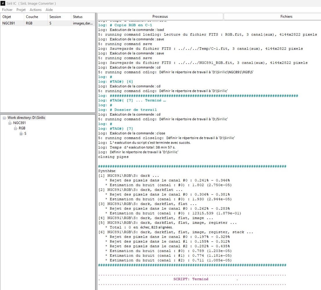

J'ai également fait le test Pix-WBPP vs Sirilic/Siril sur une session faite avec une ASI294MC sur RC8 à F/D 5.4, 823 x 30", 31 flats + 51 darks de flats, 51 darks, pas de bias. Je mets des copies d'écran car je ne sais pas interpréter finement les résultats.
Sirilic avec tous les paramètres (propriétés) par défaut en 38'57" + 5 minutes environ pour la première partie (copie des fichiers)

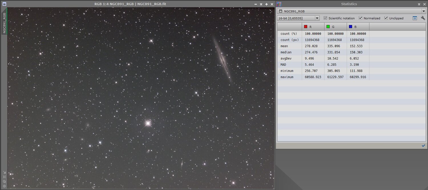

Mesure du bruit avec le script de Pix
Scaled Noise Evaluation Script v2.1.1 - Bayer CFA Version
Calculating scaled noise standard deviation...
Ch |   noise   |  count(%) | layers |
 0 | 2.373e-01 |   12.82   |    4   |
 1 | 2.377e-01 |   12.82   |    4   |
 2 | 2.370e-01 |   12.81   |    4   |
 3 | 2.369e-01 |   12.85   |    4   |

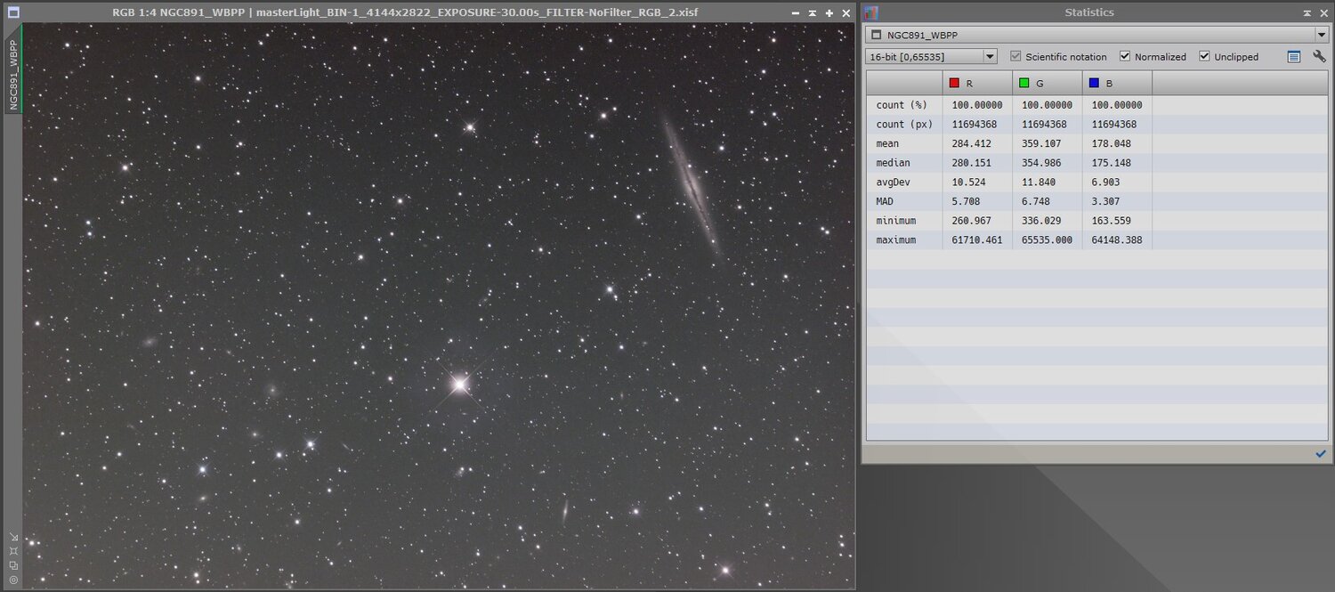

Pixinsight avec tous les paramètres par défaut et niveau de qualité maximum en... 3h28 !
masterLight_BIN_1_4144x2822_EXPOSURE_30_00s_FILTER_NoFilter_RGB_2
 0 | 2.991e-01 |   16.21   |    4   |
 1 | 2.936e-01 |   15.77   |    4   |
 2 | 2.983e-01 |   16.14   |    4   |
 3 | 2.923e-01 |   15.67   |    4   |

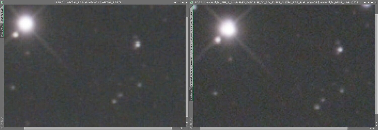

Et pour finir, un aperçu zoomé avec l'image Sirilic à gauche

Mais quand même, je pense que le résultat de Pix/WBPP est moins bon que celui obtenu à l'arrache par Sirilic/Siril (bruit). Je vais même retester Sirilic avec des paramètres de tri pour voir si l'écart se creuse encore..
On peut peut être reconnaitre que côté prétraitement Pix est devenu trèèès lourd pour un résultat discutable face au(x) soft(s) concurrent(s) dont APP que je ne connais pas ? Et je ne parle même pas d'un prétraitement manuel en peaufinant les paramètres de réjection (un tour de manège à chaque itération).

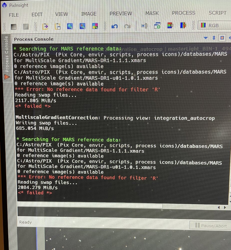

Je viens d’installer la dernière database MARS-DR1-1.1.1 de Pix, mais il semble ne pas trouver l’objet (astrométrie OK, sur m81/82): ci joint l’erreur remontée
(caméra OSC sans filtre particulier)
- As tu une idée ? La database serait pour la 1/2 hémisphère nord, on y est…
- sur le forum Pix, je ne serais pas le seul à avoir cette erreur: voir ici https://pixinsight.com/forum/index.php?threads/error-no-reference-data-found-for-filter-r.24989/
merci pour ton support
