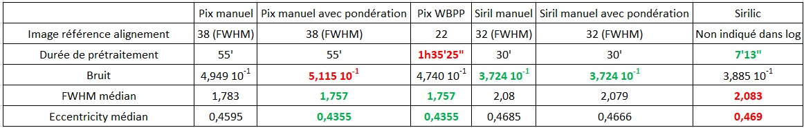

J'ai fait 6 prétraitements pour comparer les résultats avec des mesures sur les images stackées, bruit, FWHM et excentricité tout en relevant les durées pour chacun. Mon but est de tordre le cou aux quelques avis voire ressentis de type machin est mieux que bidule qu'on peut lire parfois. En tous cas, ça faisait un moment que j'avais envie de vérifier tout ça et de découvrir Siril. Il s'agit de :
  • Pixinsight en manuel
  • Pixinsight en manuel avec pondération des images (FWHM, eccentricity, SNR)
  • Pixinsight via le script WBPP pour automatiser la séquence (WeightBatchPréprocessing)
  • Siril en manuel
  • Siril en manuel avec pondération des images sur.. j'en sais rien
  • Siril via Sirilic
Les brutes de 60" unitaires ont été acquises avec une ASI2600MM sur Barnard 169, une SW Esprit 80/400 (ech:1.94"/pixel) et un filtre CLS, dans la nuit du 18/09 entre 22h55 et 03h15. Il faisait donc bien nuit, une belle nuit comme on en trouve à 10 km d'une grande ville...
Les stacks sont faits sur un lot de 220 images qui est resté le même à chaque fois. Ces images ont préalablement été triées sous Pix (SubframeSelector) pour ne pas garder d'images foireuses dans le lot.
Prétraitement par master dark de flats (51) pour Pix en manuel comme pour Sirilic et par offset synthétique pour Siril, 51 darks et 31 flats pour le reste des DOFs.
Le workflow a été complet sous Pix, y compris DOF + évaluation des brutes par SubFrameSelector puisque c'est fait avec les autres méthodes (en partie avec Siril, je n'ai vu que la mesure de FWHM sur le lot d'images). En utilisant une bibliothèque de masters (darks et flat), j'aurais gagné environ 10 minutes.
Pour Siril (1.0.6), comme je n'ai pas l'habitude de m'en servir, j'ai minoré un peu le temps passé de 40' réel à 30' car c'est mon deuxième prétraitement seulement. Il est basé sur ce tuto.

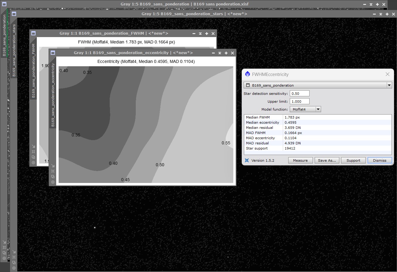

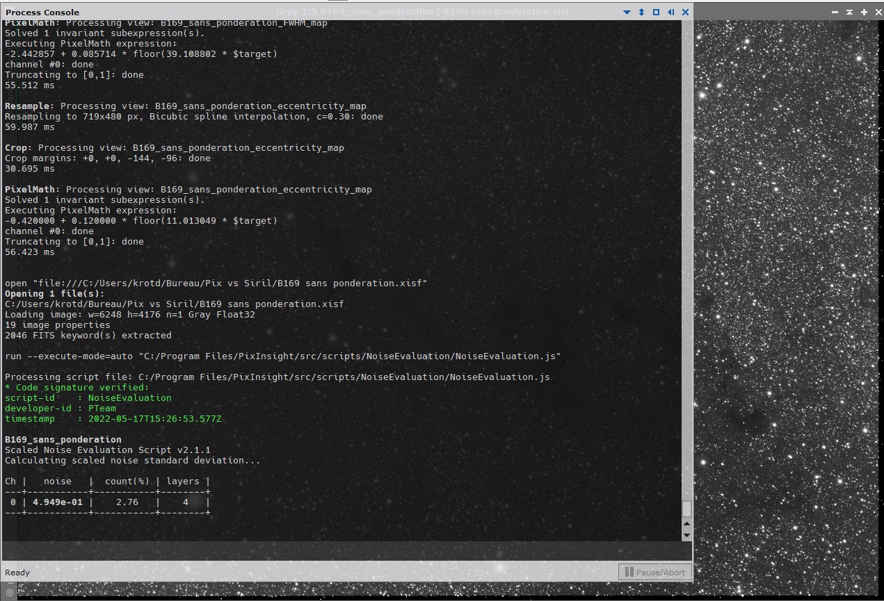

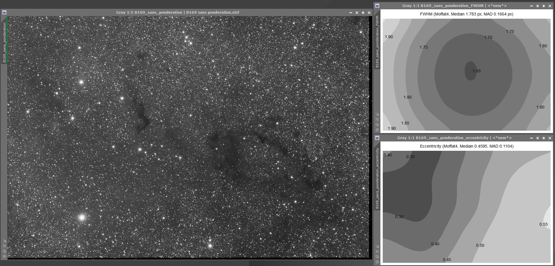

Le bruit, la FWHM et l'excentricité de chaque image stackée a été mesuré sous Pix. Je ne sais pas interpréter les valeurs de bruit mais au moins elles sont comparables entre elles.
Alors oui et comme je m'y attendais, machin est mieux que bidule... mais ça dépend sur quoi ;)

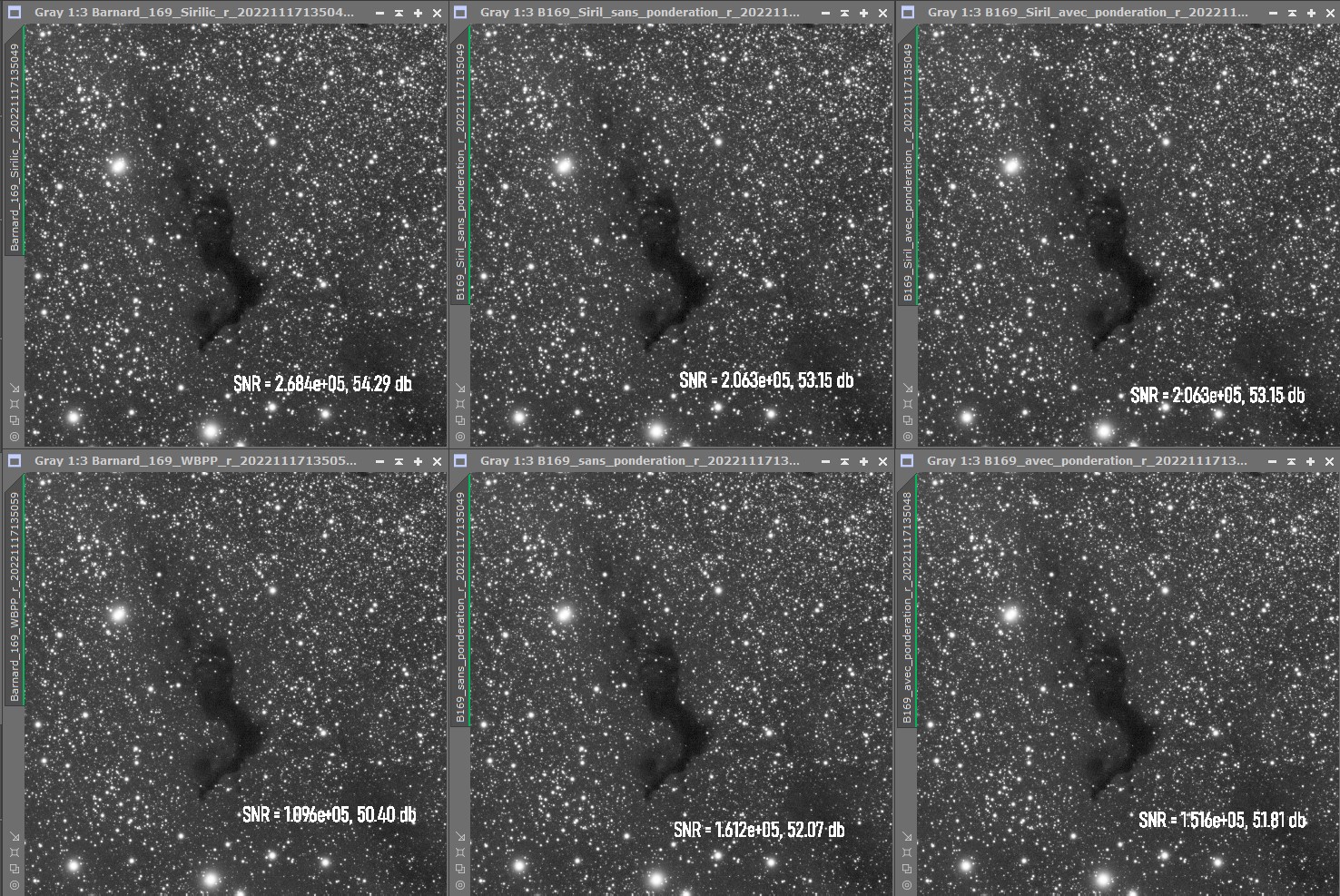

Ci-dessous les copies d'écran des mesures pour Pix, je n'ai pas mis les autres pour ne pas alourdir le post mais ce sont les mêmes méthodes. J'aurais bien aimé savoir mesurer le RSB de l'image finale, je suis preneur si quelqu'un sait.
Je vous laisse à vos conclusions ;)

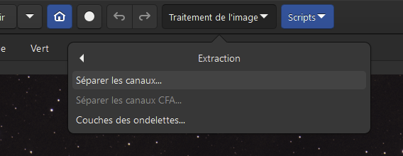

mais après avoir fait un premier empilement, j'ai vu qu'il ne m'était pas possible de corriger les couche RVB individuellement, j'ai bloqué et je suis revenu à PigInside
Heu. C'est déjà possible aujourd'hui, suffit d'extraire les couches.
J'étais justement en train de regarder le SNR de mes différents stacks et sur une zone de l'image en utilisant un script de Herbert Walter, SNR forcément.. Résultats avec la première ligne pour Siril et Pix en dessous.
La rapidité de Siril est clairement un avantage mais je réserverai la luminance au bouzin Pix et plutôt en manuel sous réserve que la v1.2.0 de Siril ne vienne chambouler tout ça évidemment !
mais je n'ai aucune envie de séparer les couches. Comment je vérifie la chromie sur l'image avec des couches séparée ? je réassemble ? puis re-sépare pour corriger ? puis re-sépare ? puis réassemble ?????
pour l'instant Siril est le seul logiciel astro que je connaisse  que ne propose pas de correction chromatique sur les couches d'une image. Je suis sûr que c'est juste un "oubli" et que cela sera bientôt résolut. De mon point de vue, c'est à 1000% fondamental
Modifié par fredogoto
il y a 10 minutes, fredogoto a dit :
Exprime correctement ton besoin exact alors ;)
Moi pour la correction chromatique j'utilise l'ajustement des couleurs par photométrie de SiriL et ça marche très bien.
Ou alors j'ai pas compris ta question et c'est fort possible :D

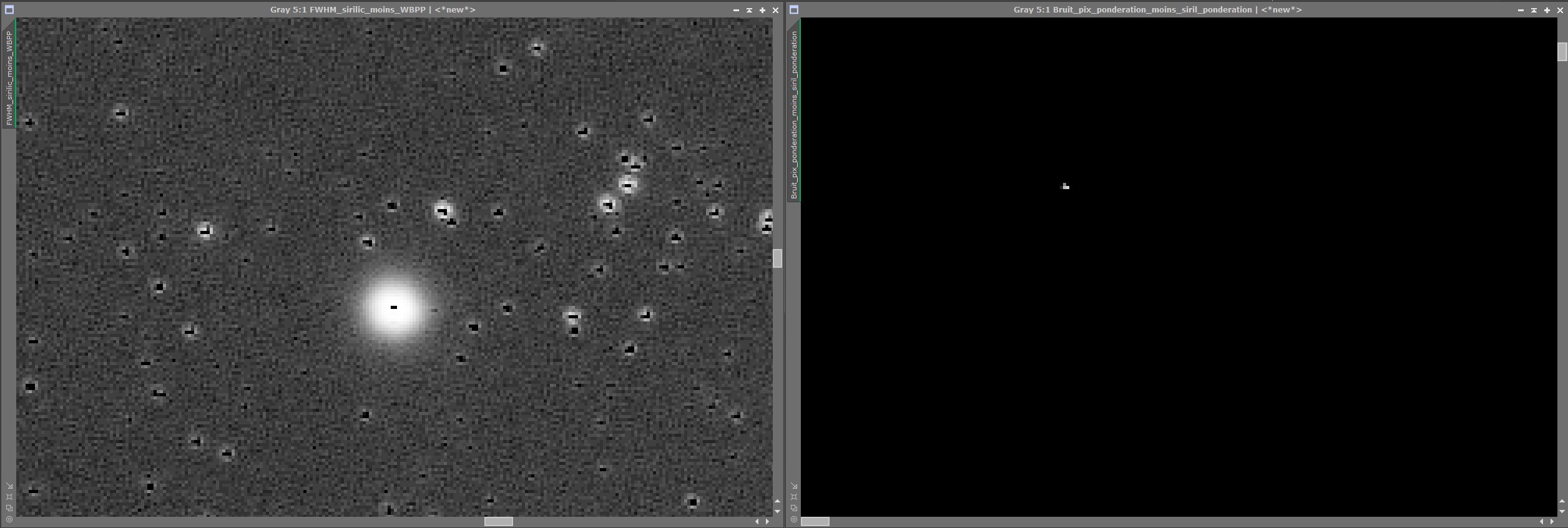

Si j'ai bien compris la manip, j'ai aligné les images, cropé les bords et avec un pixelmath j'ai fait deux soustractions :
L'image qui a la FWHM la plus élevée moins celle qui a la FWHM la plus fine (Sirilic - Pix/WBPP) puis celle qui a le plus de bruit moins celle qui en a le moins (Pix avec pondération - Siril avec pondération). Les images sont auto stretchées.
Et donc si j'interprète bien le résultat, concernant la FWHM c'est pas tout à fait pareil, côté bruit effectivement on peut laisser les mouches tranquilles.. J'ai bon ?
Modifié par krotdebouk
il y a 28 minutes, krotdebouk a dit :

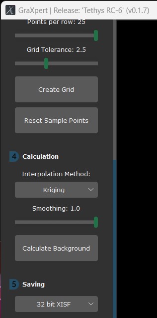

Une autre évolution qui serait sympa serait que Siril sauvegarde en 32 bits XISF, le format de Pix. Je ne sais pas ce qui se perd entre un .xisf et un .fit mais j'imagine qu'il y a quelque chose. GraXpert (l'algo de retrait de gradient de Siril si j'ai bien suivi) le permet.
Alors ça c'est très peu probable que ça arrive.
Ce format est un format créé par Pixinsight pour Pixinsight. Le FITS est très bien et tu ne perd rien a l'utiliser, sauf des mots clés et autres spécificités propres a Pixinsight.

C'est par principe ou techniquement-juridiquement impossible ?
Ok, je pensais que comme GraXpert (gratuit) le faisait c'est qu'il devait y avoir cette possibilité.

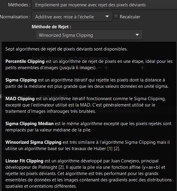

J'y ai aussi cru à cause de l'algo de rejet Linear Fit Clipping utilisable dans Siril, tant pis..

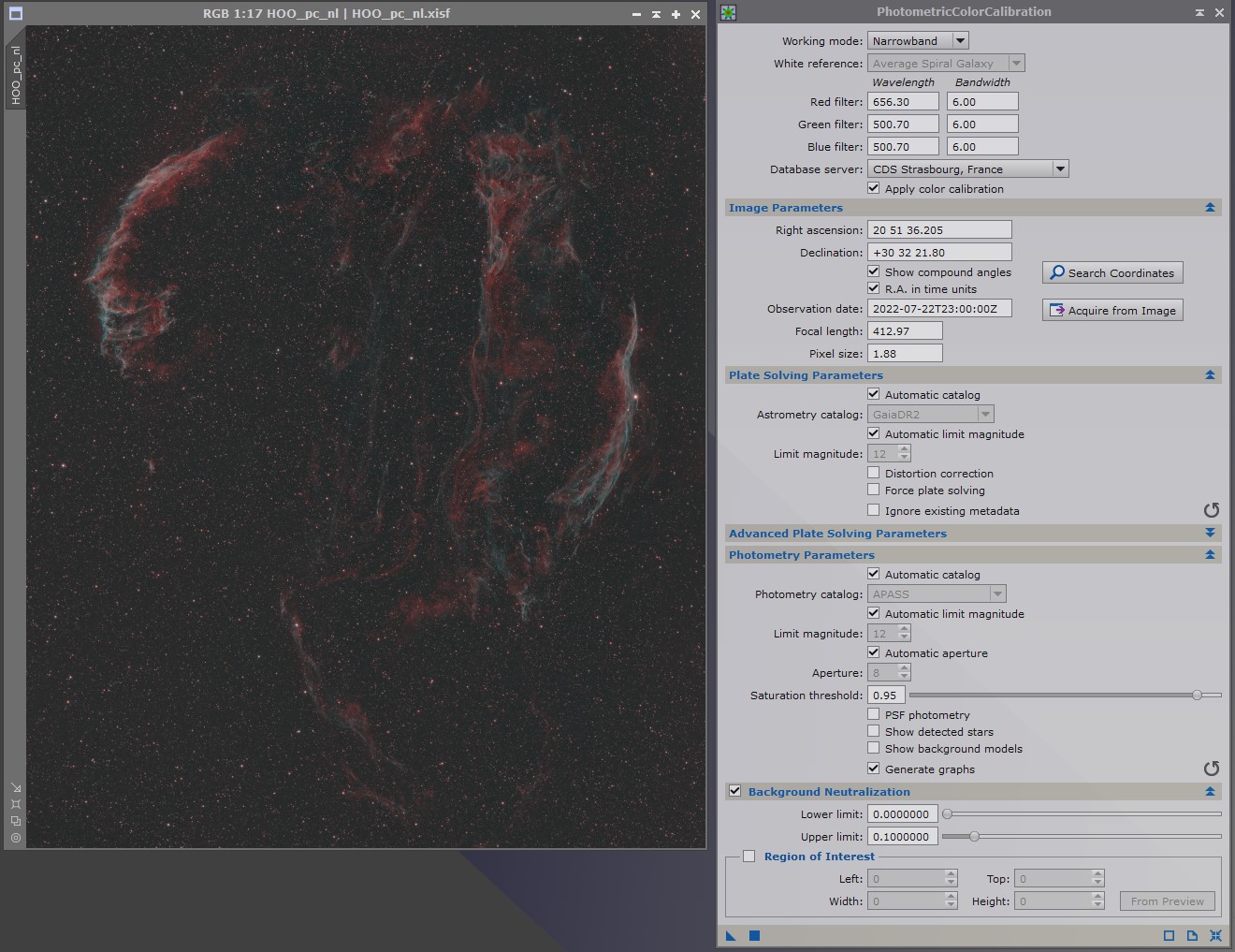

pas en sho....
Oui mais là c'est pas pareil. C'est un algorithme sur papier que j'ai reproduis. J'ai pas pris du code de PI.

Je n'ai pas essayé la calibration photométrique en SHO avec Pix mais en HOO si. Il faut que l'image soit linéaire pour que ça le fasse et il faut renseigner les caractéristiques des filtres. Les coordonnées de l'image et la focale sont dans les métadonnées de l'image.
