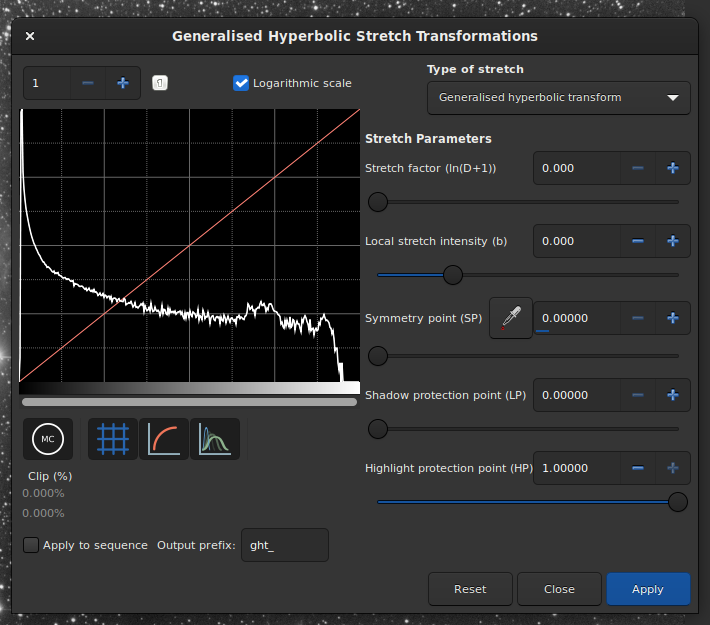

comme le superbe "Generalized Hyperbolic Stretch"
Il est aussi dans le future Siril, avec un tuto écrit par les concepteurs de l'outil.

Le Generalized Hyperbolic Stretch , c'est une fonction qui est au niveau de l'histogramme ?
C'est une nouvelle méthode pour étirer les images.
Siril 1.0.6 la possède déja, mais en version très basique sans histogramme.

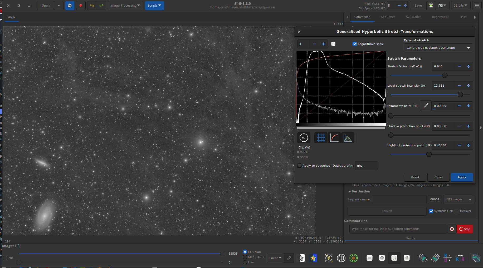

Moi aussi je n'utilise plus que ça, c'est magique pour les IFN et ca preserve les étoiles.

Oserai-je faire la demande, avec la plus grande modestie, d'une photo illustrant ces propos ?! :be:;)
En quelque clics on les fait sortir tout en protégeant le centre des galaxies, comme on peut le voir sur M81.

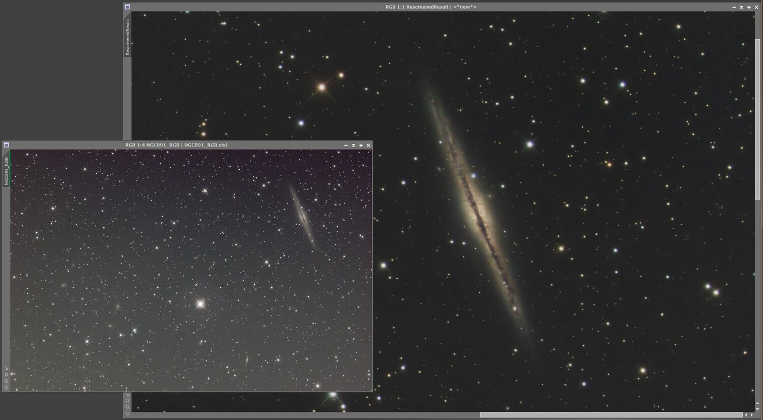

je vien de faire des test avec siril vs pix....
siril est incomparablement plus rapide pour le prétraitement. mais il m'a fait des merdouilles. je ne doute pas un seule seconde que c'est ma compétence sur le soft qui est assez faible. le w& prochonai on se fait un weekend AVEX en Normandie, j'ai des potes qui maitrisent  bien on va se challenger pour voir
Excellente illustration, merci ! :pou:

Bravo @krotdeboukpour ces tests. Dans mon cas (caméra mono), je pense que je vais arrêter  WBPP de Pix au profit de Sirilic:  le gain de temps est faramineux (2h?) et je ne vois pas la différence à l'œil nu. Si je réinvestis le temps gagné dans un traitement plus poussé sur Pix et PS, mes images gagneront sans aucun doute en qualité...
il y a une heure, Manny1977 a dit :
De mon côté et en attendant la version 1.2 de Siril, je réserve le prétraitement de la luminance à Pix.
J'ai aussi une caméra couleur, une 294MC, dédiée à l'origine aux galaxies avec un RC8. Le prétraitement de ses images est juste une horreur avec Pix surtout que j'ai plusieurs centaines de brutes en fin de nuit.. Et en plus, les quelques images que j'ai pu faire jusqu'à maintenant ne m'ont pas vraiment épaté par rapport à ma 2600MM.
Il y a quelques plugins Pix qui font parler d'eux ces derniers temps, NoiseXterminator et surtout BlurXterminator, NXT et BXT pour les intimes. BXT viens tout juste d'avoir une mise à jour, j'en ai profité pour reprendre une image à la 294MC par curiosité.
Ci-dessous c'est le résultat depuis la brute d'empilement Sirilic avec BXT, montée d'histo par le script EZ soft strech, starless, NXT sur la starless, retouche fond de ciel et saturation couleurs, réassemblage starless + étoiles, curves pour fignoler, tout ça en en 15 minutes chrono.

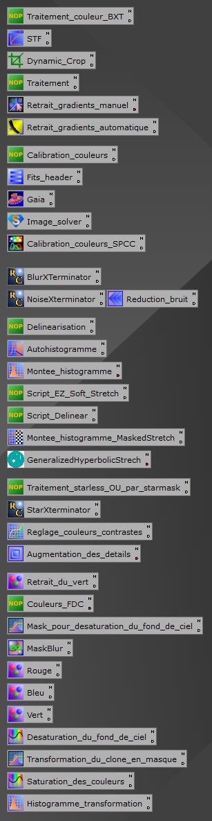

Mon workflow pour une image de caméra couleur mais avec les plugins _Xterminator, désolé je n'ai pas gardé mon ancienne méthode.. Mais tu peux aller voir les tutos de JB Auroux qui traitent de chacun de ces sujets avec les process natifs de Pix (détails, bruits, starless etc..).
Mon WF : Traitement_couleur.xpsm
Quelques commentaires :
Comme j'ai retiré les gradients lors du prétraitement sur chaque brute, un retrait de gradient en linéaire (function degree 1) est normalement suffisant avec ABE sur l'image stackée.

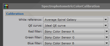

Pour la calibration des couleurs par SPCC, il faut télécharger et installer les fichiers Gaia DR3/SP ici (à faire une fois pour toutes) : https://pixinsight.com/dist/browser.php.
>> Idem : tuto JB Auroux pour l'utilisation et les paramètres pour l'ASI294MC sont ceux là d'après le forum Pix (clikici)
BlurXterminator permet d'augmenter les détails ET de corriger + réduire les étoiles, NoiseXterminator c'est pour le bruit >> voir tuto de JB Auroux pour faire avec les process Pix.
Pour la délinéarisation, j'ai mis tous les process que je connais. Le plus efficace est GeneralizedHyperbolicStrech mais je ne le maitrise pas (en fait je n'ai pas vraiment regardé, faudrait que je m'y mette...). J'utilise souvent le script EZ_Soft_Stretch qu'il faut installer, rien de compliqué et c'est expliqué ici  : https://darkarchon.internet-box.ch:8443/
Tu peux utiliser Starnet2 à la place de StarXterminator, encore un truc à télécharger et à installer : https://www.starnetastro.com/download/
Je te conseille d'aller voir ce tuto pour le traitement des images couleur avec filtre duo :
Les liens pour télécharger les process de Bill Blanshan sont dans les commentaires du tuto, si tu ne les a pas vu c'est ici : https://drive.google.com/drive/folders/138L6Z2vbTzNAutbfe5cuhL9Pl0-iltRp
Normalement arrivé à ce stade tu devrais avoir une image starless et une image d'étoiles qu'il faut réassembler. Il y a plusieurs méthodes qui permettent de faire une réduction d'étoiles ou pas par la même occasion, voir les process et tuto de Bill Blanshan entre autres. J'en ai fait un mix : Traitement_etoiles.xpsm
C'est ma méthode actuelle, il y en a certainement d'autres ;)
A toi de jouer !
il faut installer tous ces fichiers et cela va servir à quoi ?
Ok je crois avoir compris l'utilité au niveau des couleurs , sacré paquets de fichiers à télécharger....
