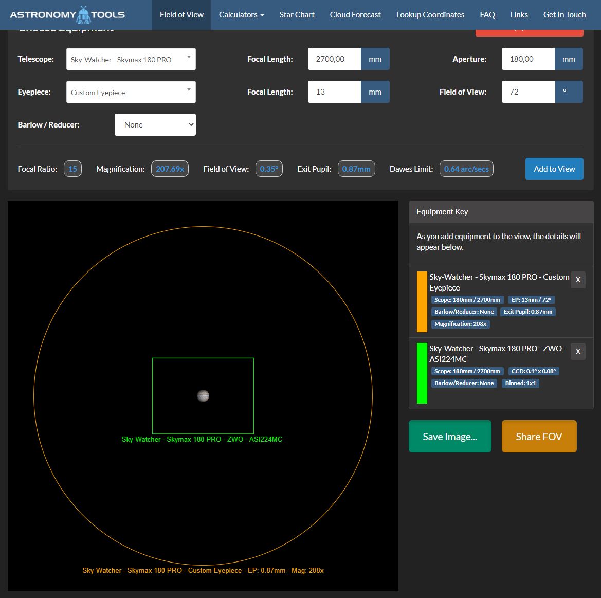

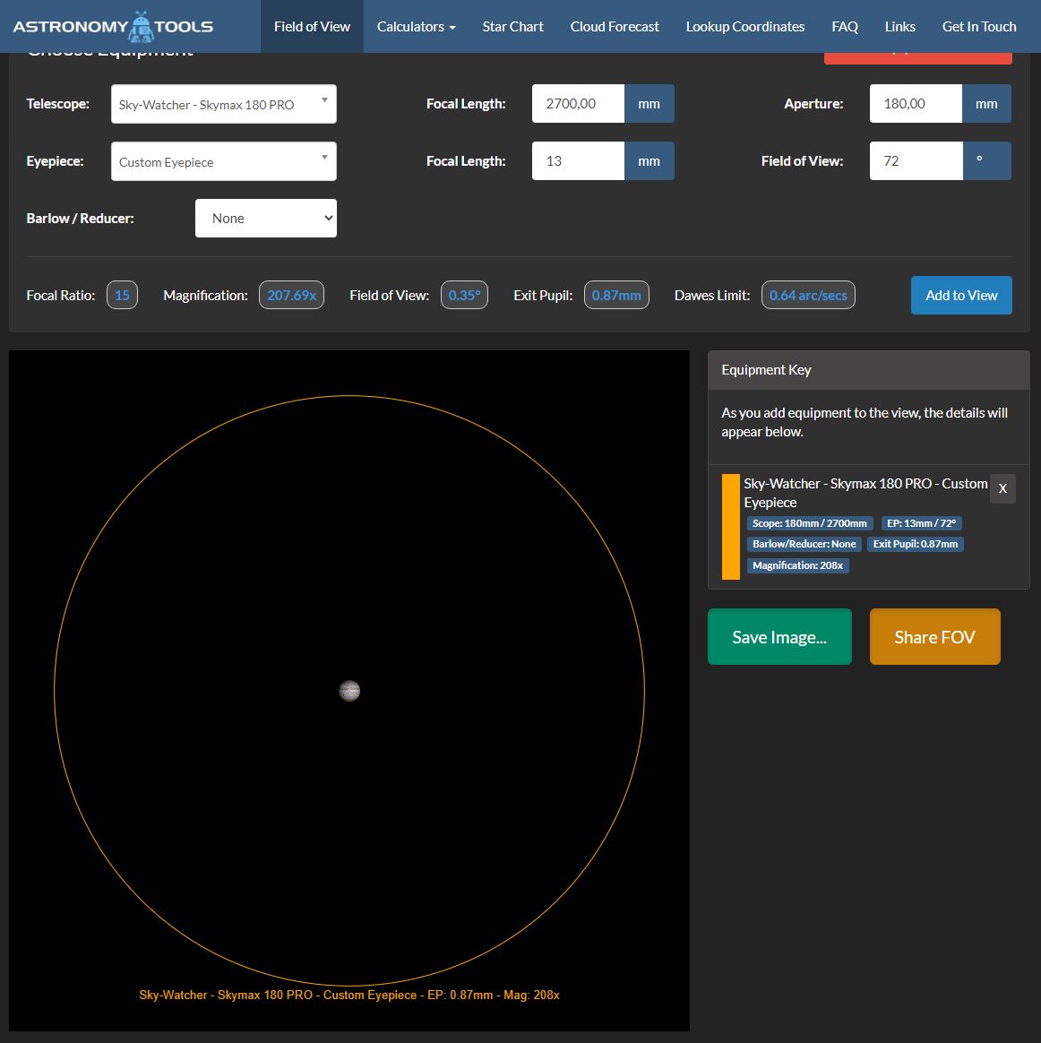

Avec mon setup sur Jupiter au 13mm, ça donne ça :
C'est déjà pas bien gros malgré ce grossissement !

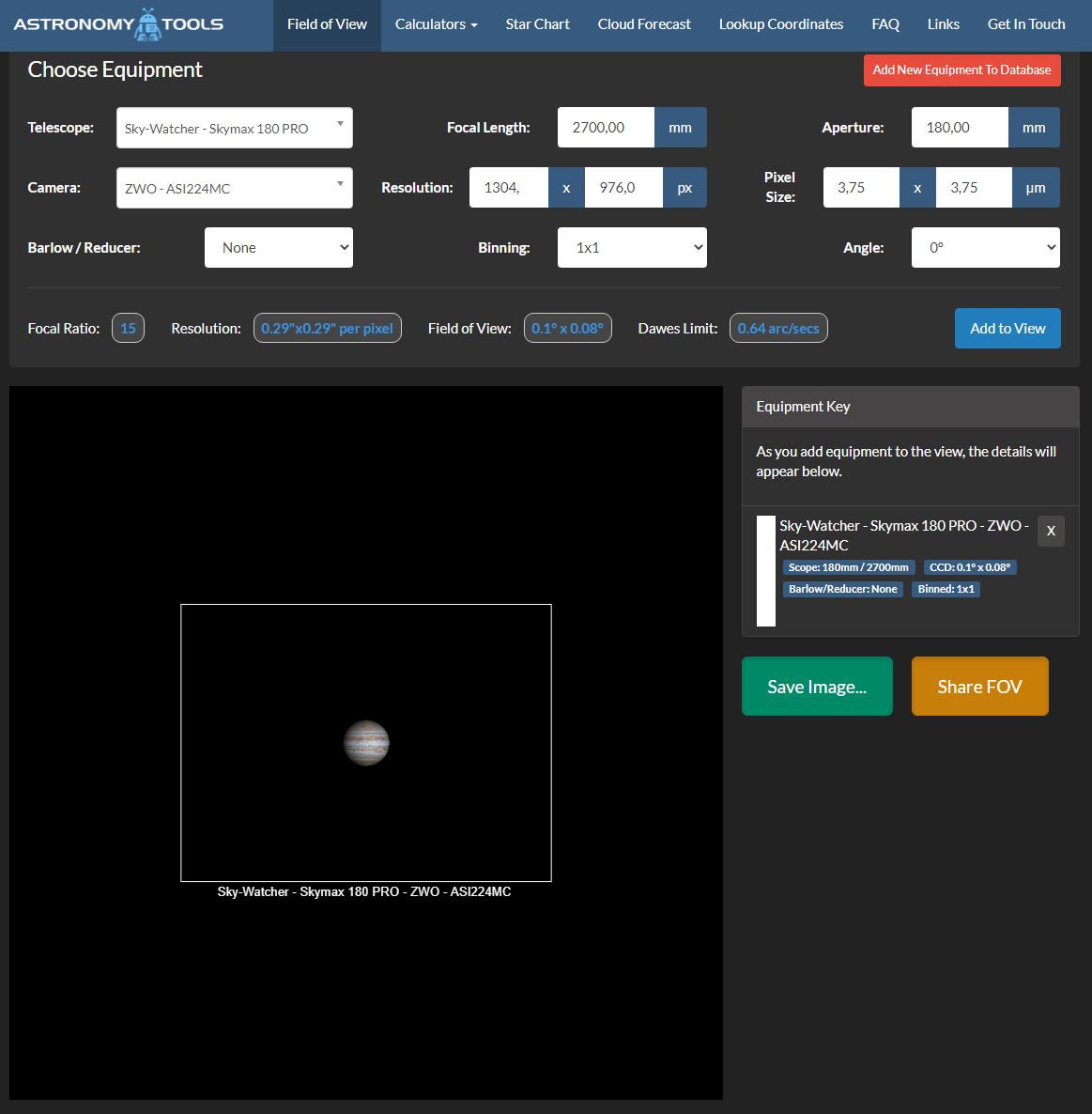

Mais quand je simule avec une caméra, ici ZWO ASI224MC, ça donne ça :
Comment est-ce possible qu'un capteur CMOS seul, sans oculaire/optique pour "zoomer" puisse donner une image si "grosse" ?
Pouvez-vous m'orienter vers une lecture ou m'expliquer ?
Car suivant la simulation, je me dis qu'un SkyMax 180 + ZWO ASI224MC doit pouvoir commencer à donner des images sympa !?

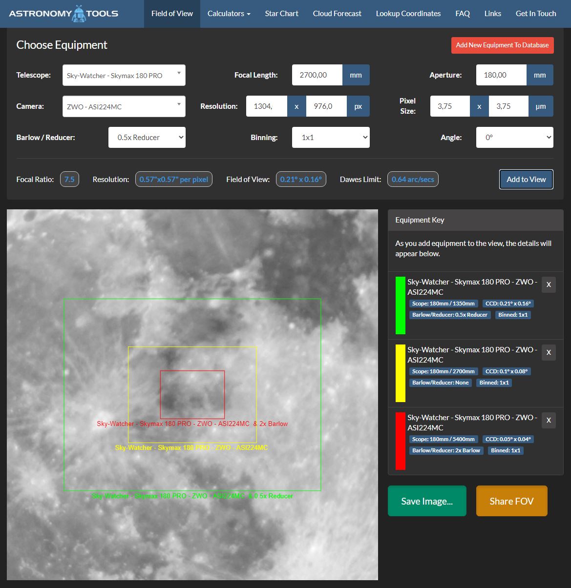

Ca veut aussi dire que je ne pourrais jamais avoir la Lune complete avec ce matos ???
Il y a un truc que je ne comprend pas...
La Lune compete je l'ai au 31mm il y a donc moyen de l'avoir, pourquoi je ne pourrais pas l'avoir en placent le capteur CMOS au bon endroit, en l'avançant par exemple ?

il y a 10 minutes, Michel Boissel a dit :
Tout simplement parce que les capteurs sont tout petits comparés aux diamètres des lentilles de champ (d'entrée) des oculaires.
Ce qui fait que le capteur ne reçoit pas la totalité de la lumière renvoyée par le tube ?
En reculant ce capteur, il doit pouvoir "prendre toute limage" ?
Le capteur reçoit la totalité de la lumière pour chaque point du champ du senseur. Ce qui n'est pas capté n'est pas de la lumière "en plus" pour ces objets, ce sont les cones de lumières pour d'autres objets.
Un télescope focalise la lumière passant par tout l'objectif sur un seul point du plan focal pour chaque object à l'infini. Ce qui arrive sur les autres points sur le capteur est issu de cônes de lumière qui entrent sous un autre angle (et correspondent donc à un objet autre-part dans le champ).
Un capteur se met sur le plan focal. Par contre, un oculaire est une "loupe" pour observer le plan focal si on est un être humain, en reconvertissant les faisceaux convergés en faisceaux parallèles qui passent par la pupille de sortie et sont alors refocalisés sur la rétine par l'oeil humain.
Modifié par sixela
Salut. :)
-JFK-, pout t'aider à mieux comprendre, en fait il faut que tu considères les deux chaînes optiques suivantes (je pars de l'élément collecteur en amont, "côté ciel"), et que tu les décomposes respectivement:
(1) collecteur  convergent (système réfracteur ou réflecteur ou catadioptrique) -> oculaire -> oeil
->  collecteur  convergent (système réfracteur ou réflecteur ou catadioptrique) -> oculaire -> cristallin (lentille convergente) -> rétine (capteur)
-> collecteur  convergent (système réfracteur ou réflecteur ou catadioptrique) -> optique "relais" -> rétine (capteur)
-> collecteur  convergent équivalent "catadioptrique" -> rétine (capteur)
(2) collecteur  convergent (système réfracteur ou réflecteur ou catadioptrique) -> caméra (capteur)
à partir de là, tu te rends compte que si tu considère ton oeil dans la chaîne cpomplète, la configuration totale entre le mode "visuel" et "caméra" est qualitativement identique en fait.
Une fois cela perçu, en fait tu vas te rendre compte que pour un collecteur convergent (lunette, télescope) donné ayant une focale donnée F, l'image projetée de ton astre à l'infini, dans le plan focal de ton collecteur convergent, à cette distance focale F va avoir une certaine "taille" (on va dire avec Jupiter, dans ton exemple), une image avec un certain diamètre en mm (par exemple).
du coup:
- si tu considères un capteur très grand qui va recevoir par projection cette image, et bien le disque de Jupiter va occuper peu de place, si on considère la totalité de la surface du capteur.
- si tu considères un capteur tout petit qui va recevoir par projection cette image, et bien le disque de Jupiter va "remplir" en grande partie la surface dudit capteur.
Ce qui fait que le signal délivré par le capteur, lorsqu'il sera traité par l'ordi en aval de la caméra, va donné sur ton écran une image correspondante (en rapport direct avec la surface du capteur):
- dans le premier cas: une toute petite Jupiter au milieu de ton écran représentant la totalité de la surface 2D de ton capteur.
- dans le second cas: une grosse Jupiter remplissant plus ou moins ton écran représentant la totalité de la surface 2D de ton capteur.
En ce qui concerne ta différence de ressenti au niveau visuel, observation à l'oeil, tu as là la réponse à ton questionnement..... en effet reviens à l'analogie faite ci-dessus et répétée ici:
(1) Observation à l'oeil:
collecteur  convergent équivalent "catadioptrique" -> rétine (capteur), ta rétine ayant une dimension (en simplification extrême, un diamètre de l'ordre de 15 mm)
On a:
focale de ton télescope: 2700 mm
focale de ton oculaire:  13 mm
focale de ton cristallin (environ) au repos (tu "regardes" à travers ton oculaire à "l'infini": 17 mm
cela donne donc un collecteur  convergent équivalent "catadioptrique" ayant une focale équivalente de l'ordre de 2700 x17/13= 3531 mm environ.
ce collecteur convergent équivalent de 3531 mm de distance focale va projeter ton image de Jupiter sur ta rétine de 15 mm de diamètre (simplification: capteur plan de 15 mm de diamètre)
(2) Observation à la caméra:
collecteur  convergent (système réfracteur ou réflecteur ou catadioptrique) -> caméra (capteur), ton capteur faisant 4.8 mm x 3.6 mm.
On a
Si on considère, pour comparer ce qui est comparable avec ta rétine, un diamètre éclairable inclus dans le capteur, on va dire que cela ferait un diamètre de 3.6 mm.
Si on considère  un diamètre éclairable exclus du capteur, ou si tu veux, le capteur inclus dans le diamètre éclairable, on va dire que cela ferait un diamètre de 6 mm.
Pour se simplifier la vie, imaginons en gros un capteur circulaire avec un diamètre "moyen" de l'ordre de, allons, 5 mm.
Du coup:
ce collecteur convergent de 2700 mm de distance focale va projeter ton image de Jupiter sur un capteur de 5 mm de diamètre.
cas (1): avec Jupiter aux alentours de 30" de diamètre apparent, par exemple, et 3531 mm de focale, tu as une image projetée de l'ordre de 0.52 mm de diamètre, sur ton capteur "rétine" de 15 mm de diamètre.
cas (2): avec Jupiter aux alentours de 30" de diamètre apparent, par exemple, et 2700 mm de focale, tu as une image projetée de l'ordre de 0.39 mm de diamètre, sur ton capteur de caméra de 5 mm de diamètre "moyen" équivalent.
Là tu te rends compte assez facilement que ta Jupiter projetée sur ta rétine couvre bien moins de surface que sur ton capteur de caméra.
C'est dû aux différences de focale combinées à la différence de taille de tes capteurs respectifs...
et l'ordi, pour la caméra, et ton cerveau, pour ton oeil, vont donc te donner une image résultante de Jupiter de taille différente: plus grosse à l'écran de ton ordi avec ta caméra, et plus petite dans ta "représentation cérébrale" finale (je ne sais pas comment le dire autrement...).

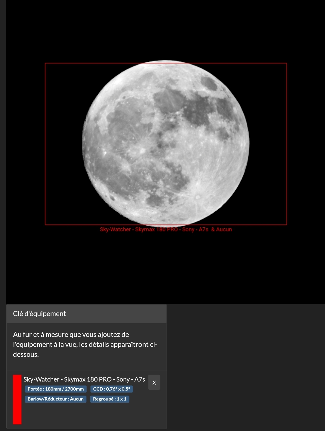

Il y a 2 heures, -JFK- a dit :
Il te faudrait un capteur plus grand, par exemple, avec un apn plein format, tu as presque la lune en entier (d'après simulation, ne tenant pas compte d'éventuels problème optiques en bord de champ):
Pour faire simple, tu as un plan focal sur lequel se dessine le cercle d'image produit par le telescope. L'oculaire, c'est comme mettre une loupe sur cette image, le capteur, c'est comme decouper cette image (à la taille du capteur)
Ça, ou un réducteur de focale. Certains x0,7x comme l'Antares ne marchent pas mal sur des Maks. Ou alors certains 0,33x qui marchent bien mais uniquement pour petits capteurs. Des 0,5x "génériques" peuvent également marcher plus ou moins sur un Mak, il y en a des masses (il n'y a pas d'optimum pour le placement: plus on l'éloigne du capteur, plus il réduit, plus il y a d'aberrations, mais heureusement sur un f/12-f/15 ça marche encore assez bien).
https://www.telescopes-et-accessoires.fr/reducteur-de-focale-05x-kepler-vissant-508mm-c2x30313589
https://www.amazon.fr/Madezz-réducteur-Objectif-Accessoire-télescope/dp/B07XQGW3MP
Vu la longueur focale d'un Mak 180 la Lune prend pas mal de place sur le plan focal (environ 23mm). Donc pour réduire (comme le réducteur est en amont) faut déjà passer en 2" si on ne veut pas de vignettage.
Modifié par sixela
