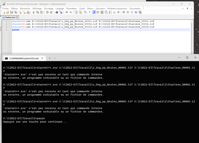

Bonjour @Pulsar59
Merci pour les explications.
Je viens de faire un essai mais j'ai eu cela quand j'ai lancé l'exécution. Qu'est ce que je n'ai pas bien fait?
Pour info, c'est la 1ère fois que j'utilise cette application
As-tu bien téléchargé la version de starnet en ligne de commande ?
Si oui, appelle ton fichier "run_Starnet.bat", mets-le dans le même dossier que Starnet, et lance-le en double-cliquant dessus, ca devrait marcher.
Modifié par Pulsar59
Il y a 1 heure, Pulsar59 a dit :
YES! Merci @Pulsar59
C'est un peu long à rentrer toutes les lignes mais après, l'ordi peut travailler tout seul pendant la nuit
