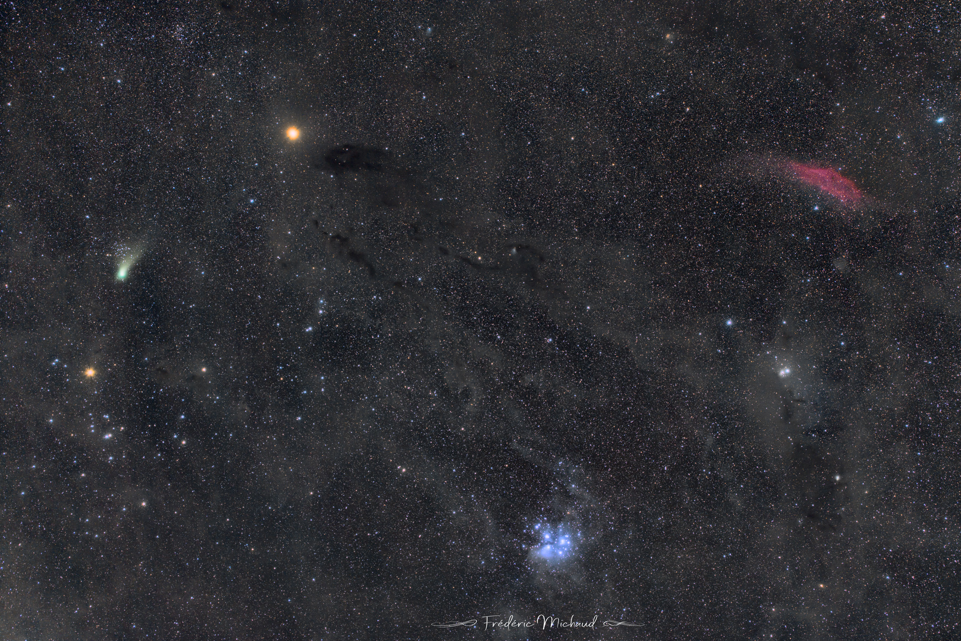

Le champ de l'année (voire plus). C'est super bien rendu, bravo !
Une précision que j'aimerai avoir, j'imagine qu'il n'est pas défiltré ton R6 ? Si c'est bien le cas, je trouve que la Californie ressort bien ce qui en ferait un APN assez redoutable, astro compris.
Merci @VNA @DDS @krotdebouk !
Il y a 2 heures, krotdebouk a dit :
Il n’est effectivement ni défiltré ni modifié, mais oui, il est vraiment bon en basse lumière (tout comme ses concurrents à 20-24 MPix comme le Z6 de Nikon ou le A7 mk III/IV de Sony, par contre le Sigma FP lui met une claque même s'il est moins pratique d'emploi).
J’ai cependant renforcé la luminosité et la saturation des nébuleuses (sous Photoshop avec l’outil Viveza de DxO-Nik). N’oublie pas aussi le nombre de poses (près de 2h20 cumulées) et l’excellence de l’objectif qui ne montre presque pas de coma même à pleine ouverture (f/2.8).
Il y a 1 heure, Fred_76 a dit :
Sur un FF en plus..

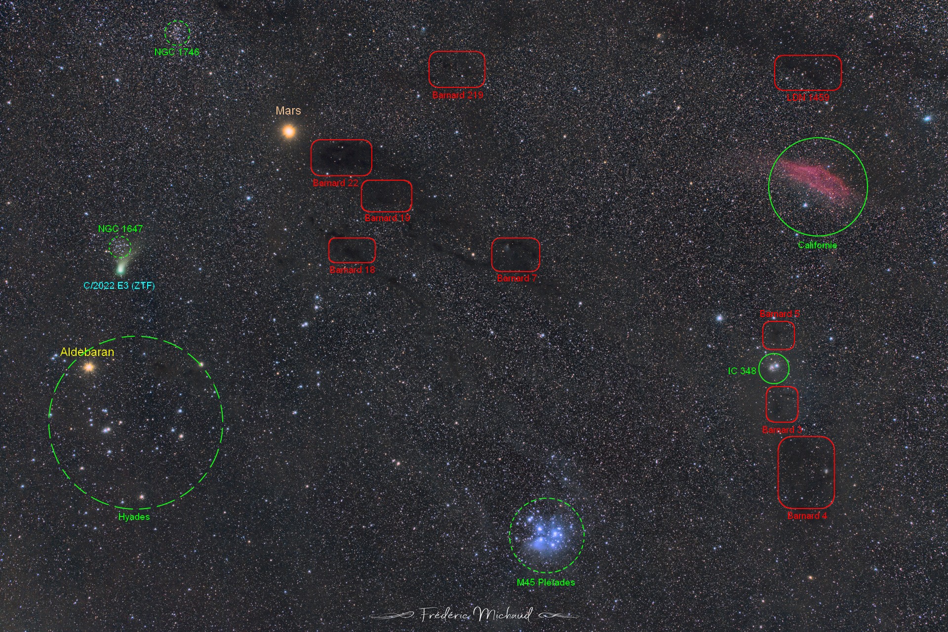

Bonjour, voici une deuxième version où j'ai fait ressortir les IFN après un passage dans Starnet.
Laquelle préférez vous ?
  • J'aime 5
  • Merci / Quelle qualité! 4
il y a 2 minutes, Manny1977 a dit :
La deuxième! L’as-tu postée sur Astrobin? Elle le mérite!

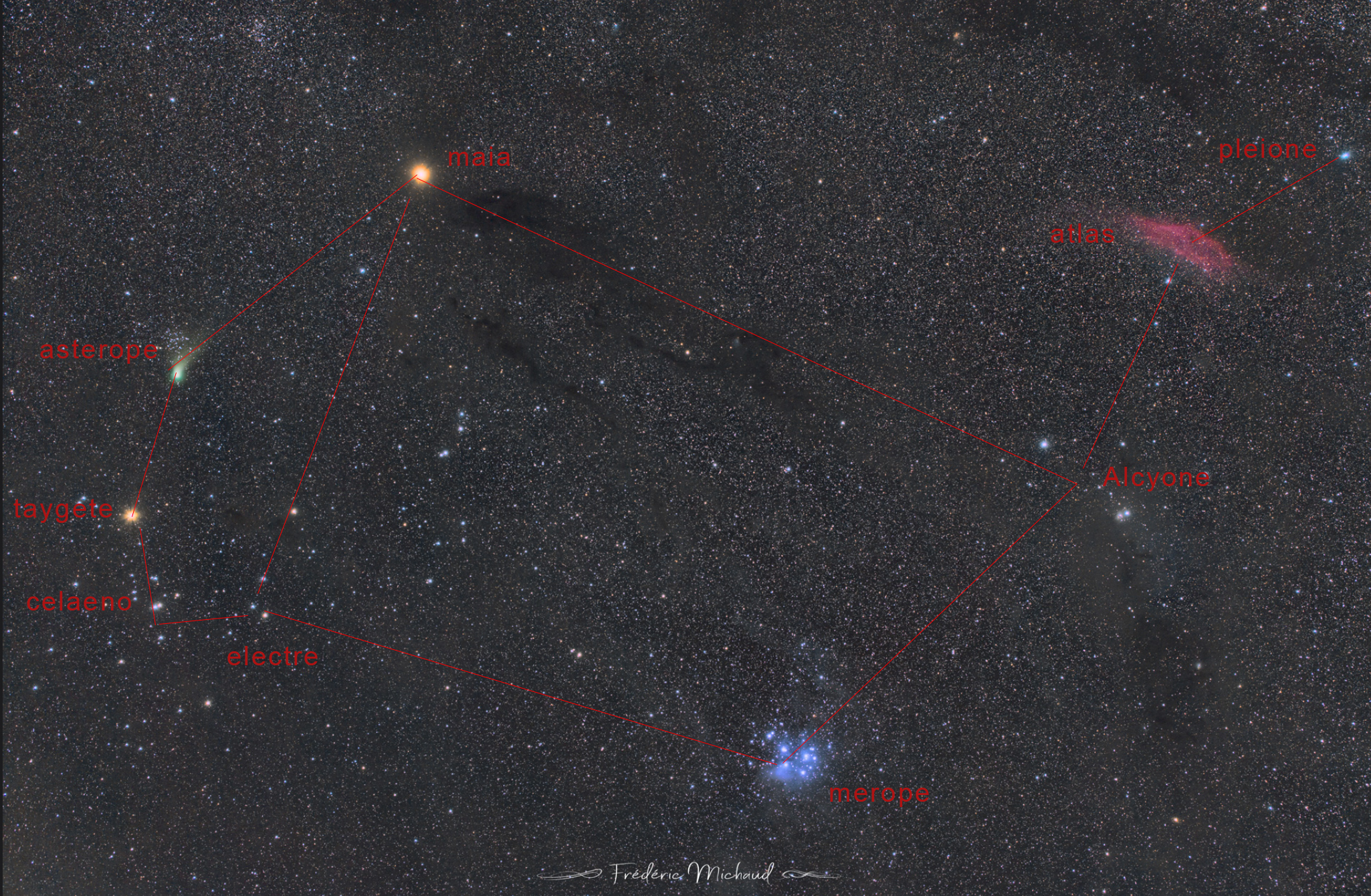

il y a 13 minutes, olivufu a dit :
En effet, je vois bien toutes les sœurs :)
* ( @Fred_76,  si tu ne le prends pas avec le sourire, je vire ça de suite)

Superbe champ, bravo ! Est-ce que tu as fait du dithering ? J'ai retenté l'autre fois avec ma SAM + Samyang 135mm (4' entre chaque pose en AD) mais ça m'a quand même laissé de vilaines trames... Je pense que je je ferai un peu de décalage manuel toutes les 10s sur l'axe DEC. Je soupçonne aussi un mauvais ciel (pollution lumineuse + Lune) car je n'avais pas ce problème autrefois.
@Cocatrix non je n’en fais pas, l’Astrotrac ne le permet pas. Alors je prends mes photos par paquets de 30 (ici en fait 50) et je refais la mise au point entre chaque paquet. Ça bouge toujours un peu le champ ce qui revient à faire du dithering.
En plus l’Astrotrac est limité à 2 heures de suivi, donc au bout de 2 heures, je dois « rembobiner la monture » et recadrer l’appareil photo sur l’objet (rotation de 30° en AD de l’appareil photo). Ça fait aussi office de dithering.
Le 17/02/2023 à 08:57, SteamPunk a dit :
les IFN en grand angle font trop penser à des nuages
Oui je suis tout à fait d’accord, c’est d’ailleurs pour ça que j’y suis allé’ très léger sur les IFN. J’aurais pu aller beaucoup plus loin, comme l’ont fait Michele Guzzini et Lorenzo Cappella ici (je trouve leur traitement vraiment trop agressif même si ça ressort bien sur un écran de téléphone) :
https://flic.kr/p/2ohfoby
Évidemment ça flashe plus qu’avec ma photo…
