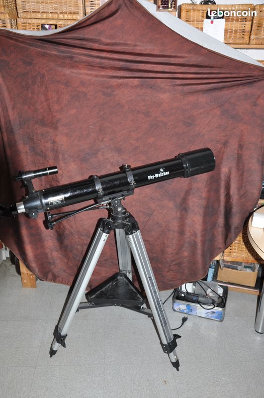

J'ai repéré un lunette sky watcher 90 900 mais quelle monture me proposez vous car il y à plein de modèles azimutale az 3 - eq1 eq2 eq 3-2 quelle monture vous me conseillé déjà azimut ou eq ?
car la je peut avoir une lunette sky Watcher 90 900 monture azimutale - 3 je pense pour 80 euros et un autre pas au même prix 190 euros qui est dans mon budget sur monture ? eq 1 ou plus je ne sais pas pour les connaisseur vous reconnaitrais bien la monture je pense je joins les deux photos quand pensez -vous Cordialement428eeb808460a02db702080ef2d6594c0476da62.jpg.97bddf79cbf46435f4abfe421b454782.jpg
pouvez vous répondre assez rapidement car urgent
Modifié par Christ59
La première photo est une monture AZ3 (https://www.astroshop.de/fr/telescopes/telescope-skywatcher-ac-90-900-evostar-az-3/p,21947)
La seconde photo est une monture EQ2 (https://www.astroshop.de/fr/telescopes/telescope-skywatcher-ac-90-900-evostar-eq-2/p,5002)
Connais tu les différences entre les deux types de montures ?
L’équatoriale nécessite une mise en station mais ses mouvements permettent un suivi par alignement sur l’axe de rotation de la terre.
L’azimutale ne nécessite pas de mise en station mais ne permet donc pas ce suivi. Il faut régulièrement recentrer l’objet.
Au regard de tes demandes et de tes messages précédents, je te conseille une azimutale.

Il y a 4 heures, 'Bruno a dit :
Sur la première photo, j'ai un peu peur que ce soit difficile d'observer près du zénith. Peut-être que c'est un point à vérifier ?
Bonne remarque, elle a pas l'air toute jeune la lunette !
A méditer
Il y a 2 heures, dob250 a dit :
Elle a surtout besoin d'être nettoyée... Comme souvent ce genre de matériel qui a traîné dans un coin et d'un seul coup, on se dit "Tiens, autant le vendre". Elle ne demande qu'à revoir le ciel...
