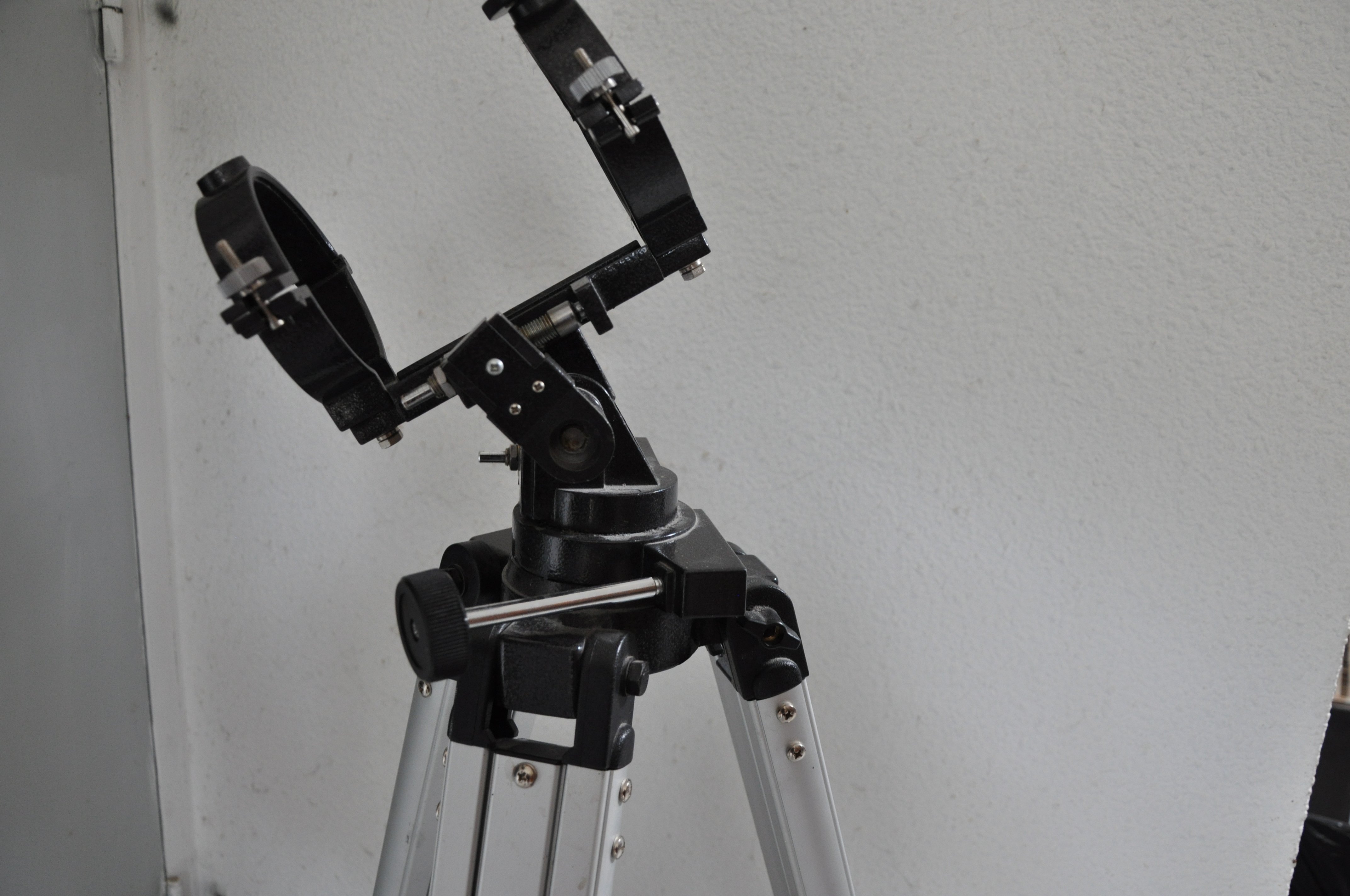

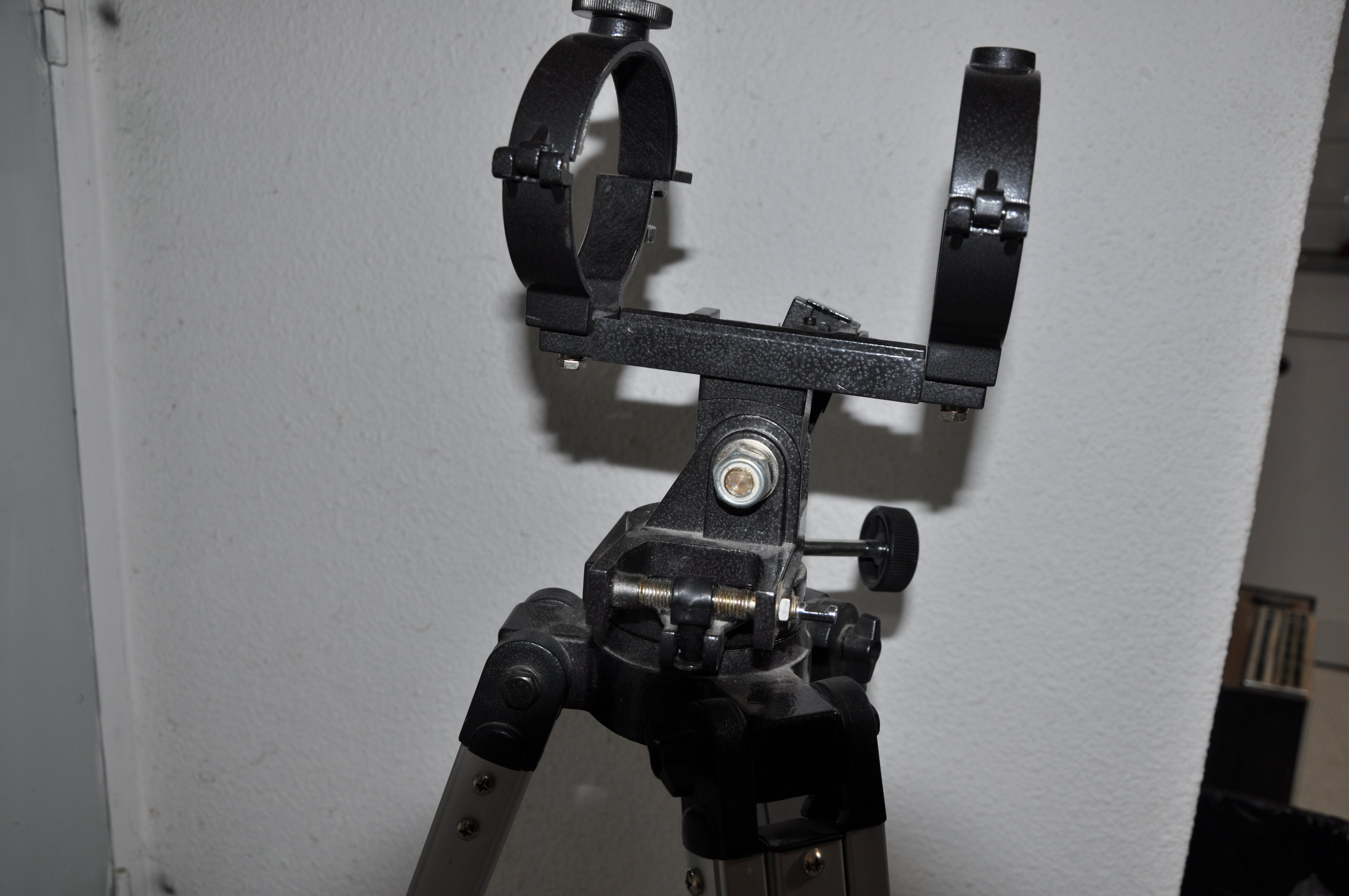

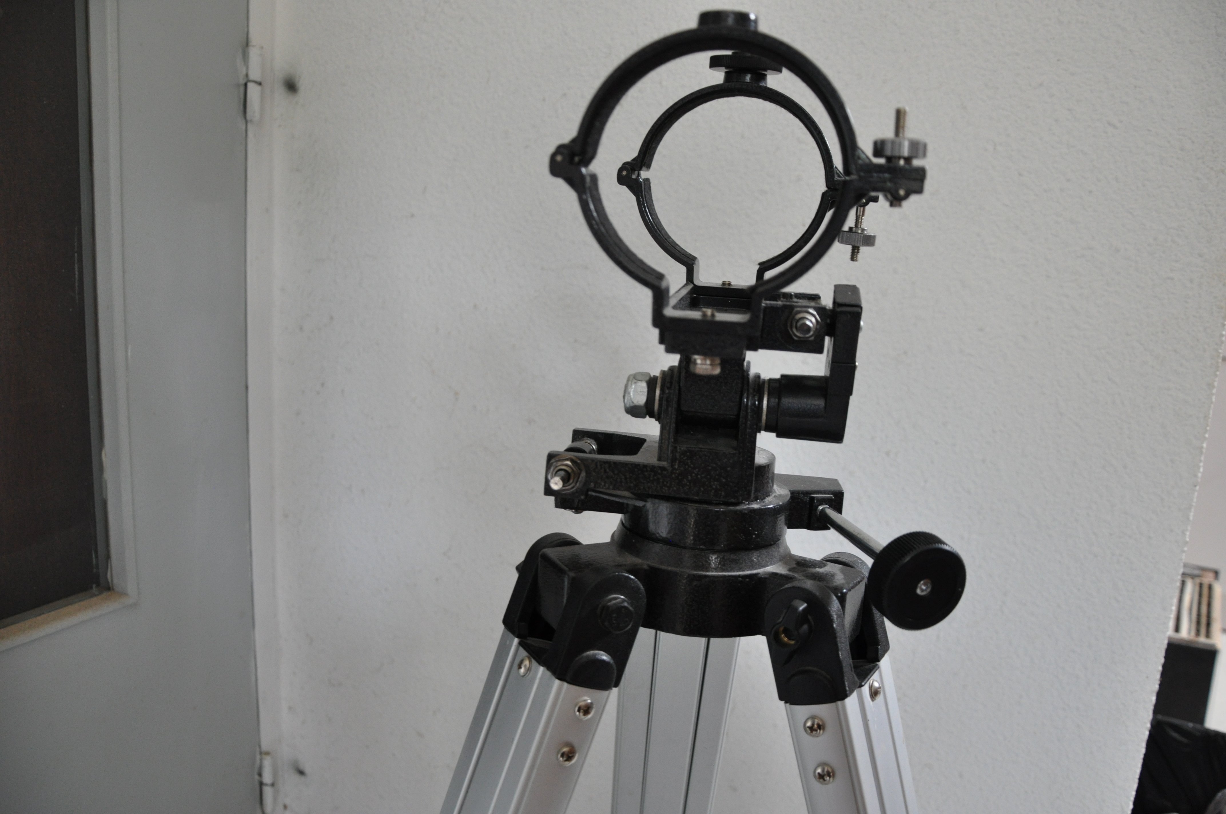

Bonsoir à tous,
Voila les photos de plus prêt de la monture normalement az-3 est ce bien ça pour infos
donc quand pensez vous azimutale ou eq2 dîtes moi votre avis  !!!!

Il y a 2 heures, Christ59 a dit :
Bonsoir à tous,
ce modèle de lunette azimutale sky watcher 90 / 900 à encore baissé 70 euros elle à 8 ans  et l'autre lunette Sky watcher 90 / 900 eq2 190 euros elle à 3 ans laquelle vaut plus le coup à tout les niveau sans parlé du prix
Cordialement
Nous ne sommes pas là pour prendre une décision à votre place... Quand vous allez dans un magasin Astro et que vous débutez, on vous présente le matériel, on vous dit les "pour" et les "contre", ce qu'on peut observer et envisager en terme d'évolutivité et le client fait son choix en fct des éléments donnés et du budget prévu...
Là, les 2 tubes optiques sont identiques, donc on verra strictement les mêmes choses. La monture est différente, l'une est simple d'utilisation et ne demande aucun réglage (AZ3), donc pas bcp de "réflexion" à avoir, on pointe l'objet et on observe. L'autre est équatoriale (EQ2) et permet de compenser la rotation de la Terre, donc suivre avec un meilleur confort y compris pour des grossissements importants. Elle pourra aussi recevoir un moteur. Mais il faudra la régler (c'est guère compliqué).
Et, et, et, dans les 2 cas, il faudra apprendre à se repérer dans le ciel (constellations), apprendre à identifier les planètes, suivre la lunaison et identifier ce qu'on peut y observer, que l'oeil apprenne à saisir les détails sur Jupiter... Apprendre à repérer les objets de Messier les plus brillants. Tout cela demande à se documenter (livres, Internet), du temps et de la patience... Dans les 2 cas, avec l'un ou l'autre de ces instruments, il y a pour des années d'observations.
Bon ciel.

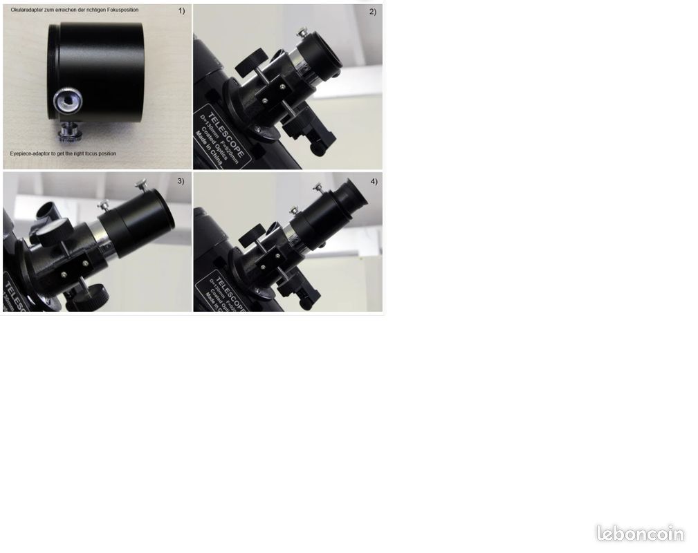

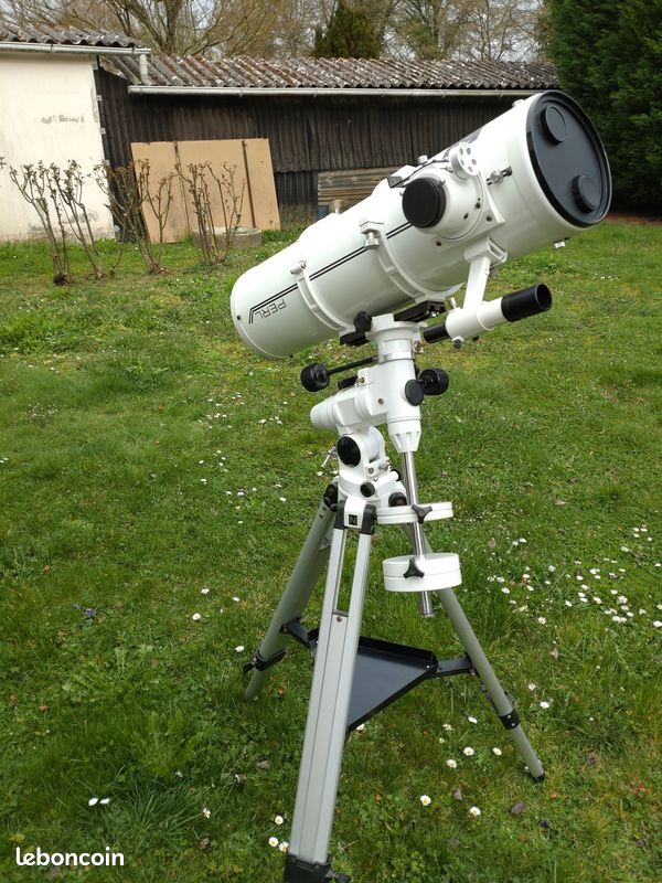

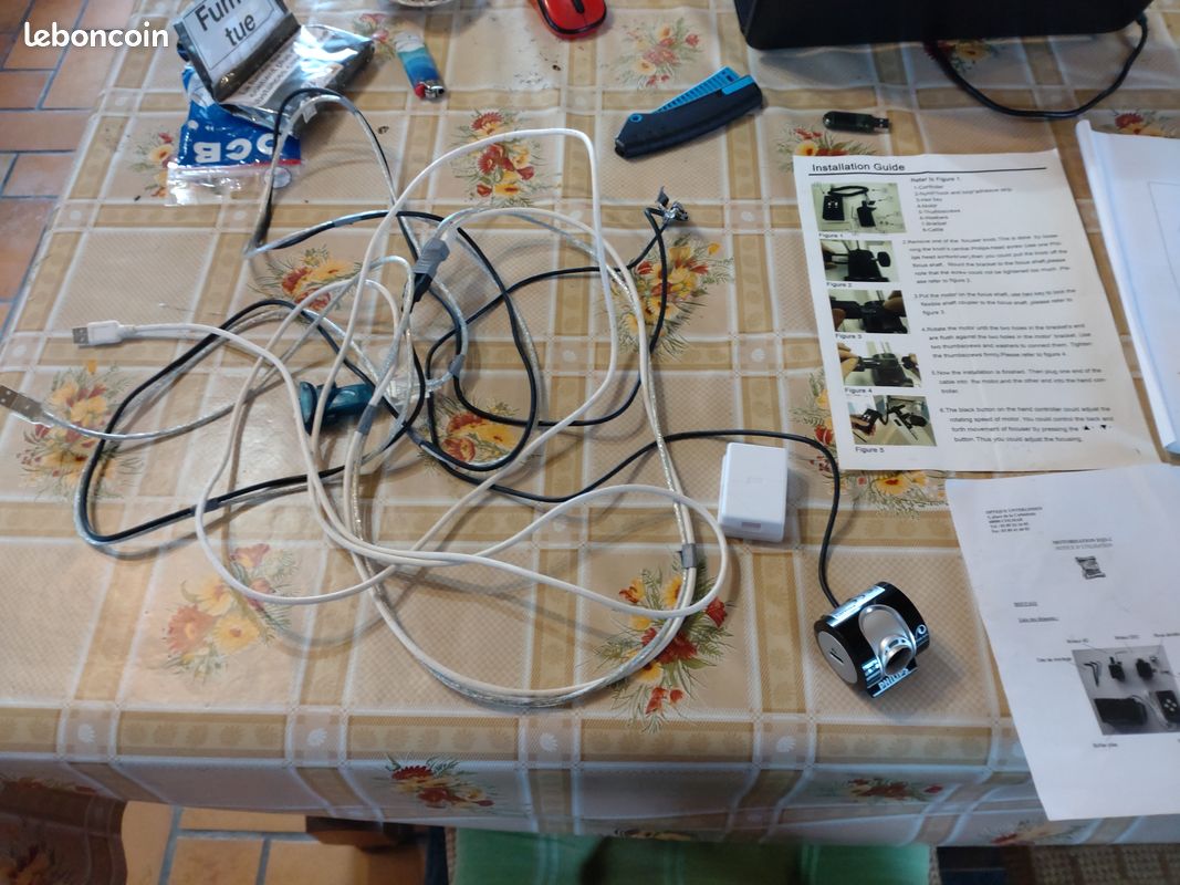

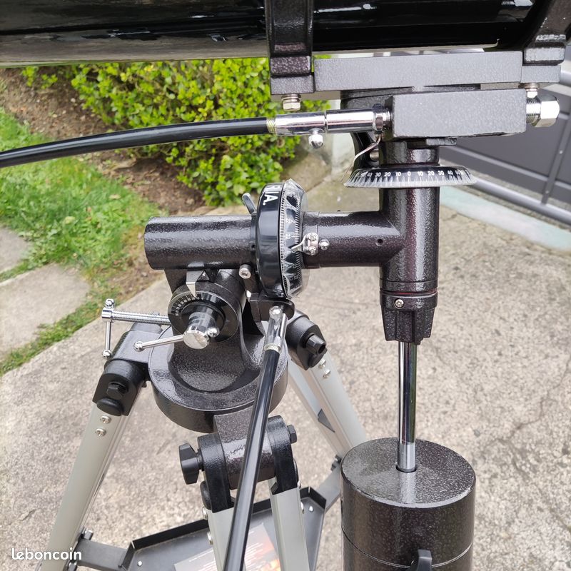

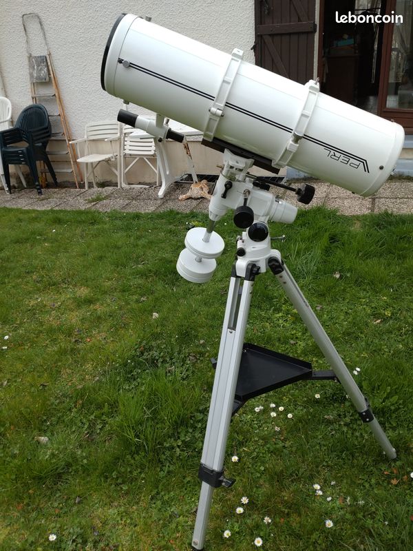

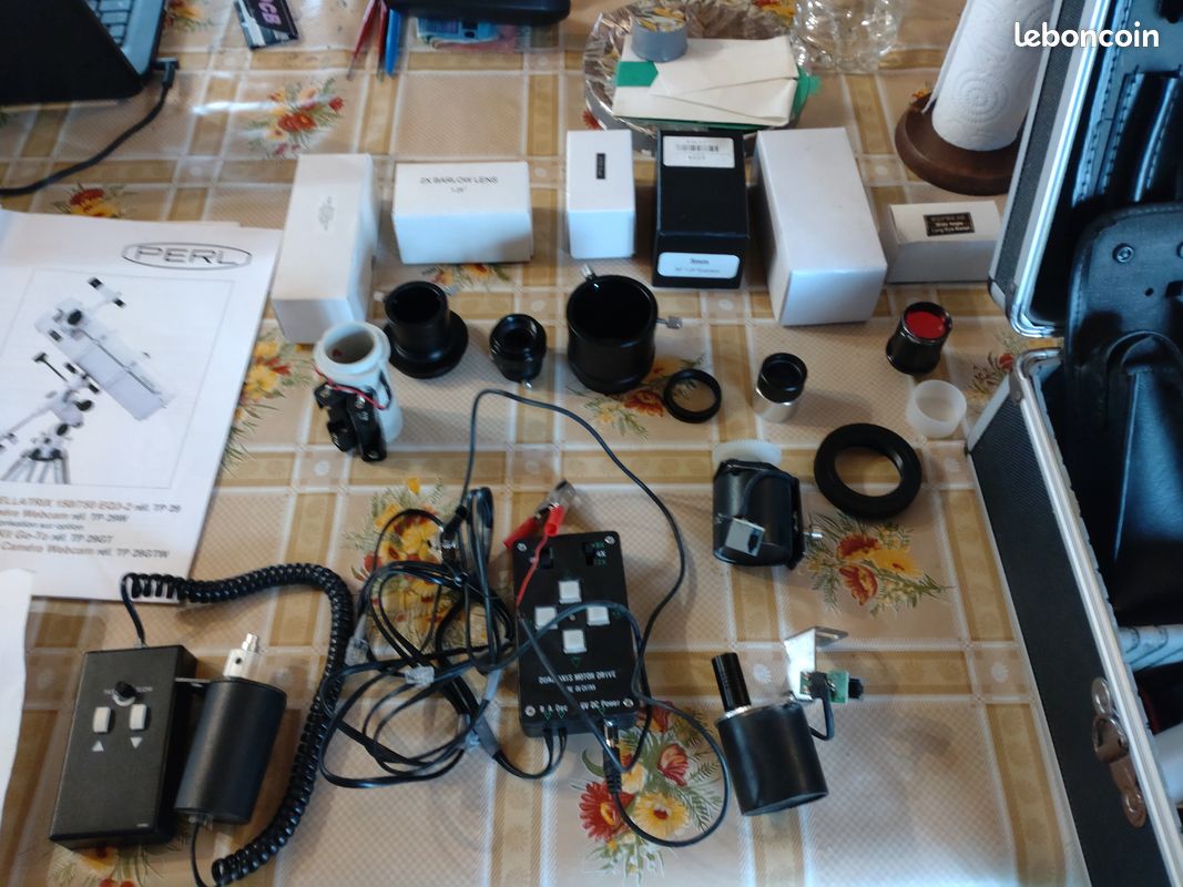

j'ai était à une réunion  du club de Cambrai on m'a dit que sky watcher omegon célestron orion était les meilleurs marques qu'en pensez vous ?
et je crois mais je ne suis plus sur que l'on ma dit que sky watcher et omegon serait de la même qualité car c'est fabriqué au même endroit en chine qu'en pensez vous ?
les annonces sur le bon coin quand c'est du bon matériel on le vois tout de suite sa part à une vitesse
comme hier l'annonce que j'avais vu du telescope perl 150 / 750 bellatrix eq3-2 en plus il est à 200 euros l'annonce à était mis vers 16h30  j'envoi un message hier soir vers 21 h et pas de réponse et ce matin un message qui me dit j'ai déjà une offre
en plus il y avait plaint d'accessoires motorisation ect... je joint quelque photos pour les connaisseurs
bon la personne ma renvoyé un message à l'instant si ce matin elle ne répond pas je vous recontacte
que pensez vous de l'ensemble matériel  si cette une bonne affaire oui ou non ?
donc à votre avis est ce que je doit dire oui à cette offre
j'avoue je ne connais pas tout ce matériel
je suis un peu en colère de passé à coté de cette offre il me semble
  Cordialement
Modifié par Christ59
200 euros pour tout ce matériel, au prix du matériel neuf en ce moment, c'est du vol. Tu as raison d'être frustré et c'est compréhensible que cette annonce ait trouvé un acheteur aussi rapidement.
Continue d'être vigilant aux annonces, maintenant que tu sais quel matériel tu souhaites, et que tu sais quelles marques sont les plus fiables (Skywatcher, Orion, Perl, par exemple).
Bonnes recherches
Il y a 8 heures, Christ59 a dit :
Oui, c'est une bonne affaire. (Sous reserve que tout fonctionne et que les optiques ne soient pas abîmées)
Bon ciel.

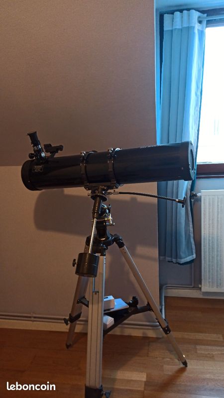

Il y a 20 heures, Christ59 a dit :
j'aurai voulu savoir en ce moment il y à une annonce d'un télescope sky watcher 130 / 900 sur le bon coin 185 euros tout prêt de chez moi
il est vendu avec super 25 mm et super 10 mm  et barlow x2
l'annonce d'un télescope perl bellatrix 150 / 750 sont beaucoup plus rare  et en plus 250 euros max on le trouve mais plus rare
est ce que je doit acheté le télescope Sky Watcher 130 / 900 ?
ou attendre l'occasion se présente du télescope Per bellatrix 150 / 750 dans mon prix
Quand pensez vous sachant que je ne suis pas pressé  ?
Cordialement
