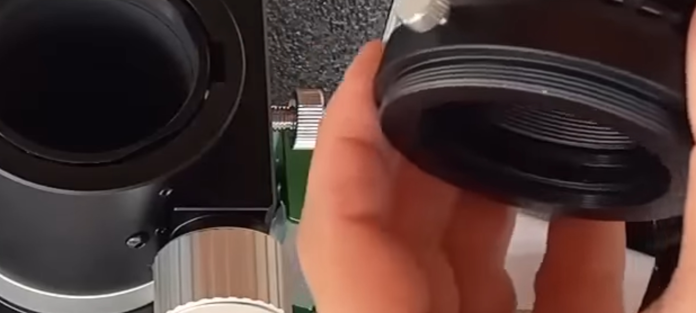

Cependant pour pouvoir mettre un appareil (canon vraisemblablement) au cul de la lunette il me faudrait une bague d'adaptation M48 (mâle ?) Vers T2.
Or je ne trouve pas ce genre de bague. Je ne trouve que M48(femelle) vers T2.
est ce que je fait fausse route, est ce que je ne sais pas chercher.

Si tu regardes l'image ci dessous issue de la vidéo de la chaîne astro :
Screenshot_2023-03-24-07-35-05-59_f9ee0578fe1cc94de7482bd41accb329.thumb.jpg.52ef20f7160d295b6ac8d81dc126e631.jpg
Le pas de vis au cul de la lunette est femelle et celui de la bague de rotation est male. Ce qui signifie que j'aurai besoin de soit une M48 mâle T2 pour EOS soit une M48 même mâle/mâle puis la bague que tu présentes, je me trompe?
Hors je ne trouve ni de M48 mâle/ T2 ni de M48 mâle/mâle.
Sauf si encore une fois je ne sais pas chercher et ce n'est pas exclu.
Modifié par processor
non, c’est pas ça qu’il te faut. Tu as besoin d’une bague T2 pour Canon avec une extension en 2’’ pour l’insérer dans le PO de la 62ED.
Ton boitier a un backfocus de 44mm, auquel il faut ajouter 11mm avec une bague T2 pour atteindre les 55mm nécessaires à la mise au point sur le capteur de ton APN. Par exemple ça.

Il y a 1 heure, astroCH a dit :
L'avantage de l'extension en 2'' : tu peux orienter ton capteur APS-C en fonction de la cible.
Un autre modèle moins cher ici.
Christophe
Salut Christophe,
Tu répondais  ce post ?:
a  celui-ci ? :
Ou aux deux ?
Car j'ai l'impression que ma 2eme proposition ressemble à la solution que tu proposes, sinon peux-tu m'expliquer ce qui les différencie?
Merci pour ton aide en tous cas.
Hello,
Dans ta 2e proposition, tu dois déjà avoir en ta possession une bague T2 avec la baïonnette Canon en M48 (attention, il en existe aussi en M42), sinon ça ne marchera pas. Archange34 t'a donné le lien vers la bague seule. Mes propositions sont pour des accessoires "complets" (extension 2'' + bague T2/M48 pour Canon), c'est cela la différence.
Une bague T2/M48 pourra ensuite également se visser facilement derrière l'aplanisseur SkyWatcher si un jour tu en fais l'acquisition 😉
J'ai parcouru la discussion mais pas trouvé d'info sur ton APN. Lequel as-tu exactement ?
Christophe
il y a 27 minutes, astroCH a dit :
Hello,
Christophe
Désolé je n'ai peut-être pas été super clair dans mes explications, effectivement je comptais bien associer une M48/T2 pour EOS à l'adaptateur dont je parlais.
Sinon pour l'aplanisseur j'en ferai très certainement l'acquisition d'une manière ou d'une autre  plus tard.
Au sujet de l'APN. J'ai peut-être l'opportunité de récupérer un 700d à 0, pas dé-filtré par contre. Sinon je fais le tour des différents forum pour trouver un 450D ou un 500D défiltré ou non à pas cher.
Je privlégie Canon dans un premier temps car compte tenu du nombre de modèles vendus il est plus facile de trouver du support dessus en cas de pépin et on les trouve à des prix relativement bas.
Plus tard j'essaierai de repartir sur du Sony (une marque que j'affectionne particulièrement dans ce domaine), j'en profiterai pour remplacer mon principal APN qui se trouve au royaumes de APN aujourd'hui.
Maintenant en vissant il y a surement une bague de conversion  M48 male vers M42 male ce qui évitera d utiliser la bague à serrage à 3 vis. (à voir)
https://www.astroshop.de/fr/d-autres-adaptateurs/omegon-bague-m48-male-vers-t2-male-/p,22012?utm_medium=cpc&utm_term=22012&utm_campaign=2303&utm_source=froogle-fr&gclid=Cj0KCQjwlPWgBhDHARIsAH2xdNc-m20K0REwQcvWssT5-AsN_yVe8wu07VP9S6MRfNCvjLe6I5FGdxgaAuFIEALw_wcB&utm_content=
Bague a visser sur la bague EOS T2.
