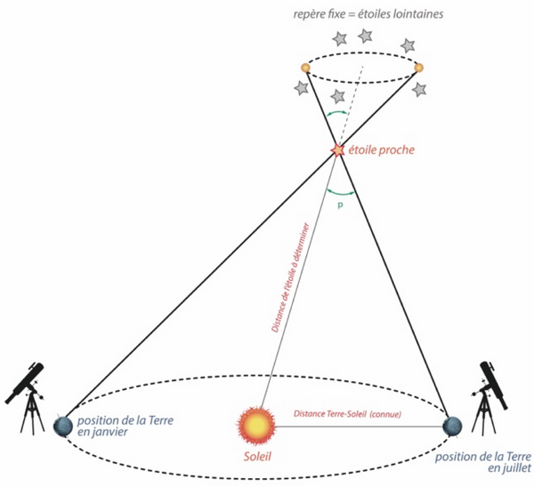

Les rayons lumineux émis par une étoile frappant la Terre ne sont pas mathématiquement parallèles mais ils le sont rigoureusement pour nos applications pratiques. Si par exemple on mesure l'angle que formerait les rayons d'une étoile frappant la Terre à 2 instants séparés de 6 mois, on appel ça la parallaxe annuelle, on trouverai un angle de 0.77 de seconde d'arc soit 0,0002 degré pour l'étoile la plus proche Proxima du Centaure, ce n'est vraiment pas beaucoup donc on peut considérer ses rayons parallèles à l'échelle de l'orbite terrestre et à fortiori à l'échelle de la Terre mais aussi de la lentille frontale de notre lunette d'observation ...
