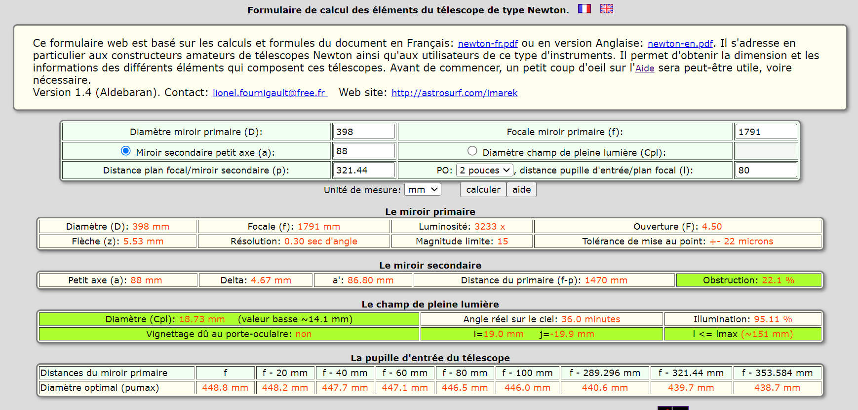

J'arrive au dimensionnement suivant:
Primaire: Astroreflect D=398mm; f/D=4,5; f=1791mm; épaisseur=25mm; poids=6,3kg
Champ pleine lumière: d=tan(0,5°)*f=15,58mm
Distance foyer/axe optique primaire: p=320mm
Diamètre min secondaire: a(mini)=p*D/f=71,1mm
Diamètre secondaire: a=83,9mm => 88mm (diameter minor axis); l=88*√2=124mm; épaisseur=18,7mm; poids=0,420kg
Champ pleine lumière effectif: d=20,5mm
Décalage du secondaire: 4mm
Porte oculaire: Kineoptics HC-2

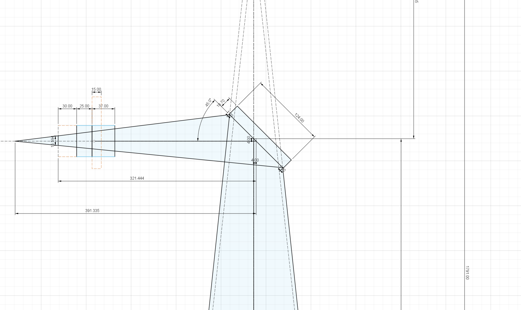

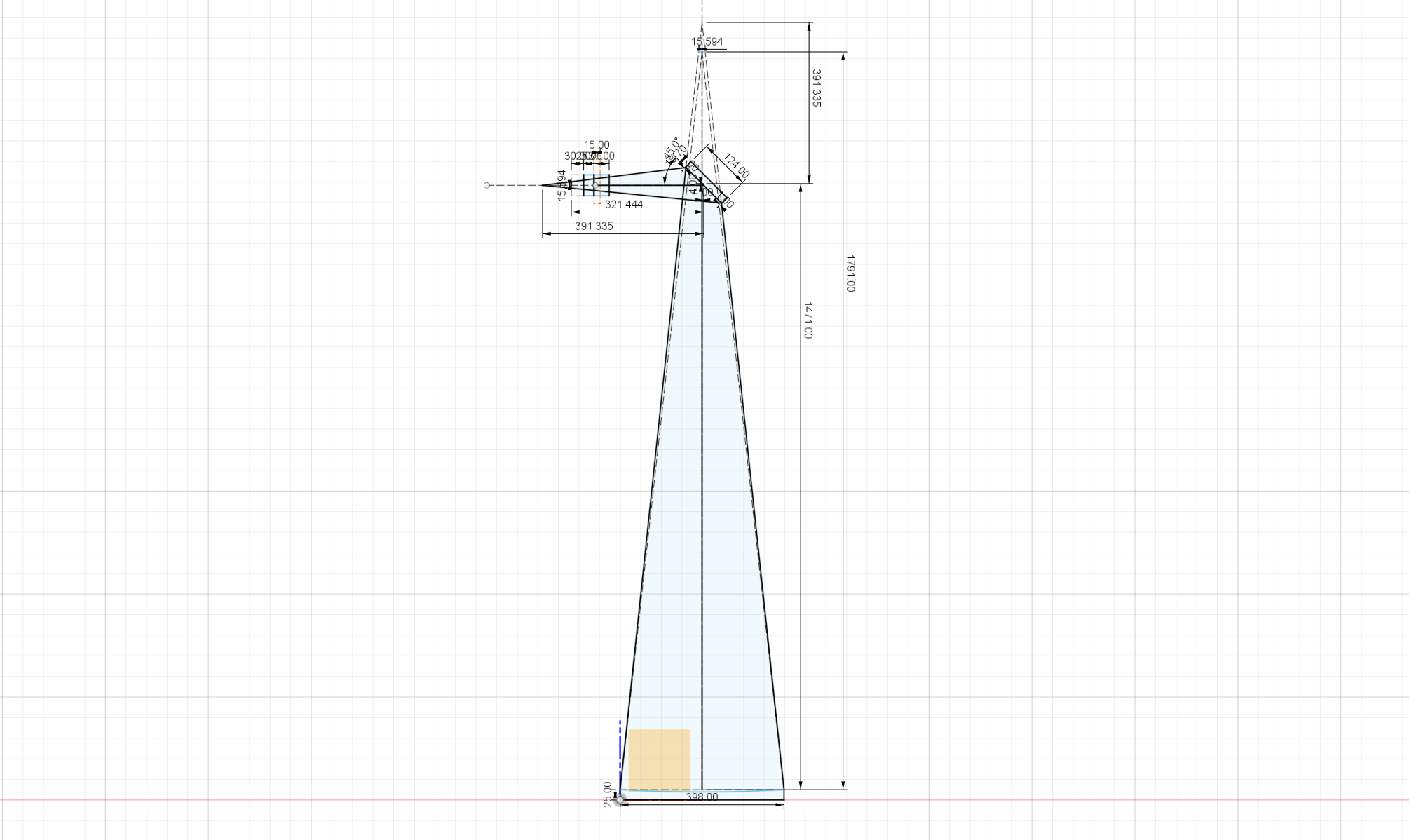

J'ai aussi réalisé un plan à l'aide de Fusion360.
Je ne sais pas trop si je me trompe quelque part car j'ai fait des simulations à l'aide du site http://www.bbastrodesigns.com/NewtDesigner.html mais cela ne confirme pas les résultats, du coup je doute. Soit, il y a une erreur dans les calculs, soit j'ai du mal à utiliser le site, je ne vois pas où est l'erreur.
Du coup, de l'aide et des conseils sont les bienvenus :).

Je dis ça parce que pour profiter de 1,3° sans coma il faudra un correcteur. Sinon l’image n’est pas très belle à mon sens. Le nagler 22mm 82° donne un champ déjà pas mal altéré par la coma sur cet instrument . Au delà c’est franchement moche. Mais sur des focales plus courtes le champs apparent peut être important dans souffrir vraiment de coma (13mm ou focales inférieures et champ apparent de 100° par exemple)
pour une 400 f/5, un miroir 2daire de 80mm est le minimum du minimum (vignettage au bord de champ un peu limite ). Le choix d'un miroir de 88mm est plus confortable.  il faut aussi que tu te pose la question de la position d'un passe filtre, les filtres peuvent aussi diaphragmer un peu.
Dans tes paramètres je comprends pas pourquoi tu  prends a=84mm, tu penses le supporter par un petit bord comme sur les obsessions ou c'est la prise en compte que la qualité de bord est moins bonne ? Si tu utilises un petit bord comme support, un miroir de 80mm est trop petit.

Du coup je me permets quelques remarques :
- Si je ne dis pas de bêtise la distance focale se mesure à partir du centre du miroir primaire (qui a un "rayon" égal à 2f qui approxime sa parabole) et non pas à partir des bords du primaire comme ça semble être le cas sur ton dessin. Ton miroir primaire doit avoir une flèche d'environ 5mm et il vaut mieux ne pas les oublier dans ton tracé optique.
- Tes cotes horizontales (321 et 391) sur la deuxième image doivent partir de l'axe optique du primaire et non pas de l'axe vertical passant par le centre géométrique du secondaire. C'est ce que je semble lire sur ton schéma.
- La représentation de la pointe du cône ne t'apportera aucune information utile. Tu peux donc stopper tes tracés de rayons après le foyer.
- Pour le Paracorr, je te conseille de le prendre en compte dans ton épure optique (et plus tard dans le calcul du centre de gravité de ton tube) parce que ce n'est pas impossible que tu en acquiers un un jour. A f/D=4,5 avec des oculaires grand champs il est indispensable pour certains.
- L'offset de ton miroir secondaire est une "donnée de sortie" dans le cas ou tu imposes un CPL et le diamètre du secondaire. Une fois son secondaire positionné avec ses paramètres ton logiciel doit pouvoir te mesurer l'offset automatiquement.
- Toujours dans le cas ou tu imposes un CPL et un diamètre du secondaire, la distance foyer/axe optique du primaire devient une donnée de sortie que va également te calculer ton logiciel.
- Trace le cône (tronqué) de 0,5° qui correspond à ton CPL et qui arrive jusqu'au primaire pour voir si il n'intercepte pas ton PO en position rentrée au maximum. Cela te permettra de dimensionner ensuite ta cage secondaire.
- Pour le calcul du CPL tu as pris arbitrairement 0,5° comme proposé par Bertorello. Ce n'est pas une mauvaise chose et ça marche pour du visuel. Mais n'hésite pas à questionner cette valeur en prenant notamment en compte les champs sur le ciel que vont te donner tes oculaires. En particulier celui qui te donnera le plus grand champ sur le ciel. Par exemple si un de tes oculaires te donne 1° sur le ciel alors il sera vignetté. Ce qui n'est pas grave en soit selon la perte de luminosité en dehors du CPL.
- Pour le secondaire je confirme que 88mm est un minimum. Pour ma part j'ai 100mm (car je n'avais pas le choix) et ça marche aussi très bien.
- Le tirage du KineOptics est de 32mm c'est bien ça ? C'est un peu court. Je te conseillerai au moins 40mm selon tes oculaires, la myopie tout ça...

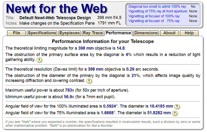

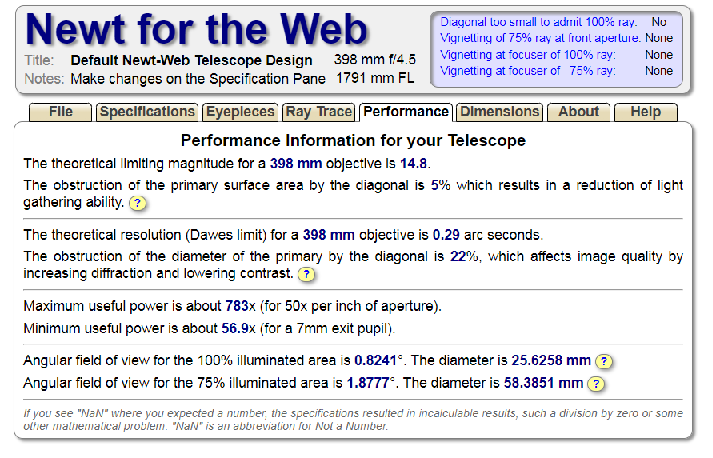

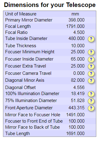

Résultats NEWT à la louche !
Avec un 82 mm de petit axe :
image.png.0fc6b0627e39c72e4882b51408f7c947.pngimage.png.0d66f6097ca75a6cbaf6814e0f495619.png
Avec un 88 mm de petit axe :
image.png.5b267c558a5cf5c66d35ff8026e95351.pngimage.png.b171989b45a08cf445109044f0314c09.png
Le 82 mm est peut-être suffisant.
