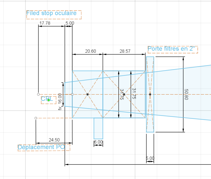

Bon, j'ai fait mes petits calculs pour la position du PO avec les oculaires.
Avec mon miroir principal, je pourrais mettre au max un oculaire de 27mm (cela correspond au grossissement min avec une pupille d'oeil de 6mm). Comme je ne sais pas trop niveau oculaire, j'ai pris toute la gamme de chez Televue et de chez ES en dessous 27mm de focale incluse.
L'oculaire qui a le foyer le plus sorti est l'ES 20mm 100° avec -15.2mm et celui qui a le foyer le plus sorti est l'Ethos8 ou 6 avec 17.78mm. Si je rajoute les 5 mm pour les bigleux, il me faut un PO qui peut sortir à 40mm.
Le champ réel max parmi cette gamme d'oculaire est de 1,3° (c'est l'ES 25mm 100°). Je vais refaire mon épure avec ce paramètre.
Ensuite, pour placer le PO, je vais m'imposer un CPL de 16mm, j'avais calculé 15.58 auparavant.
J'aimerais garder un PO 2", je suis en train de faire faire des devis chez des tourneurs-fraiseurs pour un kineoptics HC-2 like avec les améliorations décrites sur le site magnitude78.
Je pense qu'avec ça je devrais être pas mal. Enfin j'espère… :)

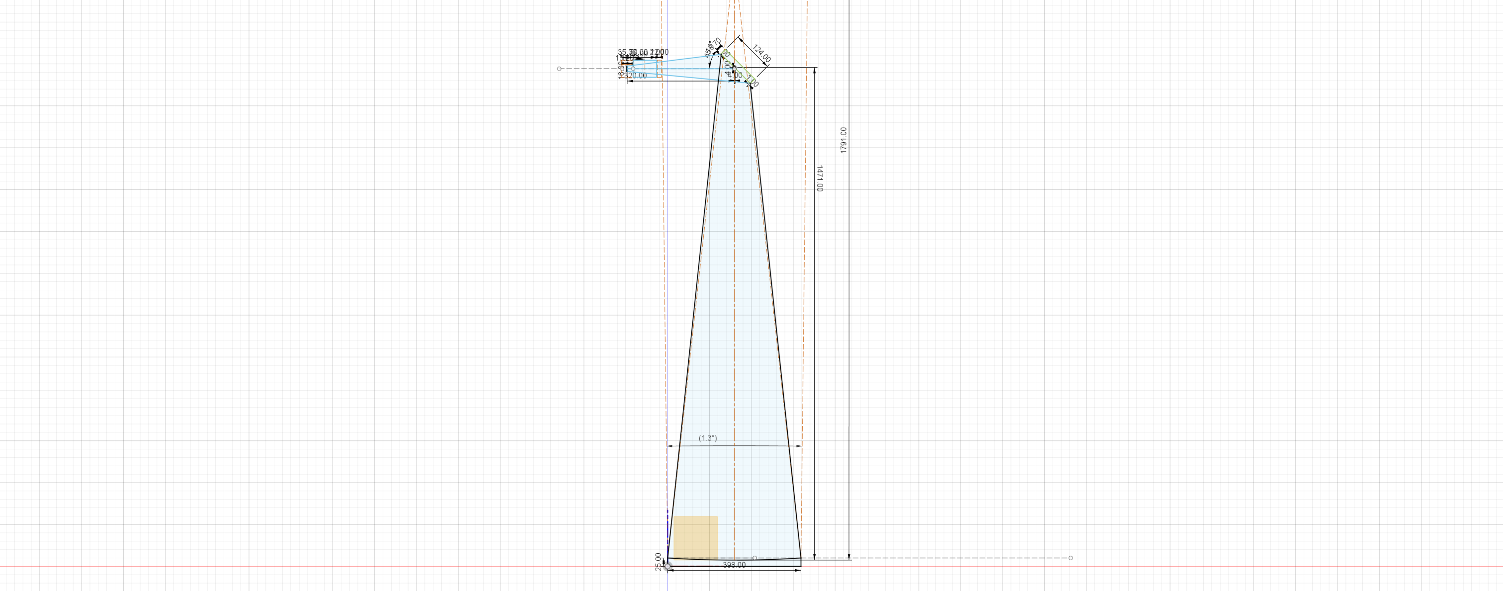

J'ai remis à jour l'épure optique:

Je reviens sur mon épure optique. Est-ce qu'il y a un lien entre le CPL et le champ réel max de la gamme d'oculaire. J'avais compris que l'on fixe un CPL (pour que la lune tienne dans l'oculaire), j'ai pris 16mm, et qu'il faut faire en sorte que rien ne vienne dans le champ réel max des oculaires, soit ici 1,3°, est-ce bon ?
Parce que si il faut que le CPL = champ réel max des oculaires (=41mm dans mon cas pour avoir 1,3°), mon épure est fausse, il va falloir que j'augmente la distance secondaire/foyer et que j'augmente la taille du miroir secondaire du coup.
Désolé, je suis long à comprendre...
Modifié par NicoB
il y a 9 minutes, NicoB a dit :
C’est bien ça :) : rien ne doit venir interférer avec le cône de 1,3°, et faut prendre un cpl compatible avec un vignettage de 75-80% max au bord de ces 1,3° :)
il y a 10 minutes, adamckiewicz a dit :
faut prendre un cpl compatible avec un vignettage de 75-80% max au bord de ces 1,3° => là je n'ai pas compris :blush:
il y a 2 minutes, NicoB a dit :
Le champs de pleine lumière c’est la zone centrale où toute la lumière reçue par le primaire est transmise par le secondaire. Quand on s’éloigne de cette zone, on perd de la lumière. Plus le cpl est grand moins on perd de cette lumière sur les bords , c’est à dire moins le vignettage est important.
Par contre on parle bien de lumière reçue par le miroir primaire. Parce que si tu décide de mettre un très grand secondaire pour ne pas vignetter, le miroir primaire reçoit moins de lumière donc au final tu vignettes pas mais tu perd de la lumière partout ( en plus de perdre en contraste )

Me revoilà après un bon petit moment.
Je vais rester sur du 1,25" pour le porte oculaire.
J'ai regardé, si je reste sur le kineoptics HC-1, je ne pourrais pas avoir le Delos 14mm et le Delos 17.3mm qui ont un field stop trop négatif.
Niveau oculaires, je pensais m'équiper au fur et à mesure:
  • Panoptic 24mm ou ES 24
  • Nagler 6 13mm ou ES 14
  • Nagler 6 7mm ou ES 8,8
  • Nagler 6 3.5mm (à voir) ou ES 4.7
  • Powermate 2,5x
J'ai regardé rapidement côté Pentax mais je ne trouve pas les specs détaillés.
Je vais également ajouter un porte filtre 2".

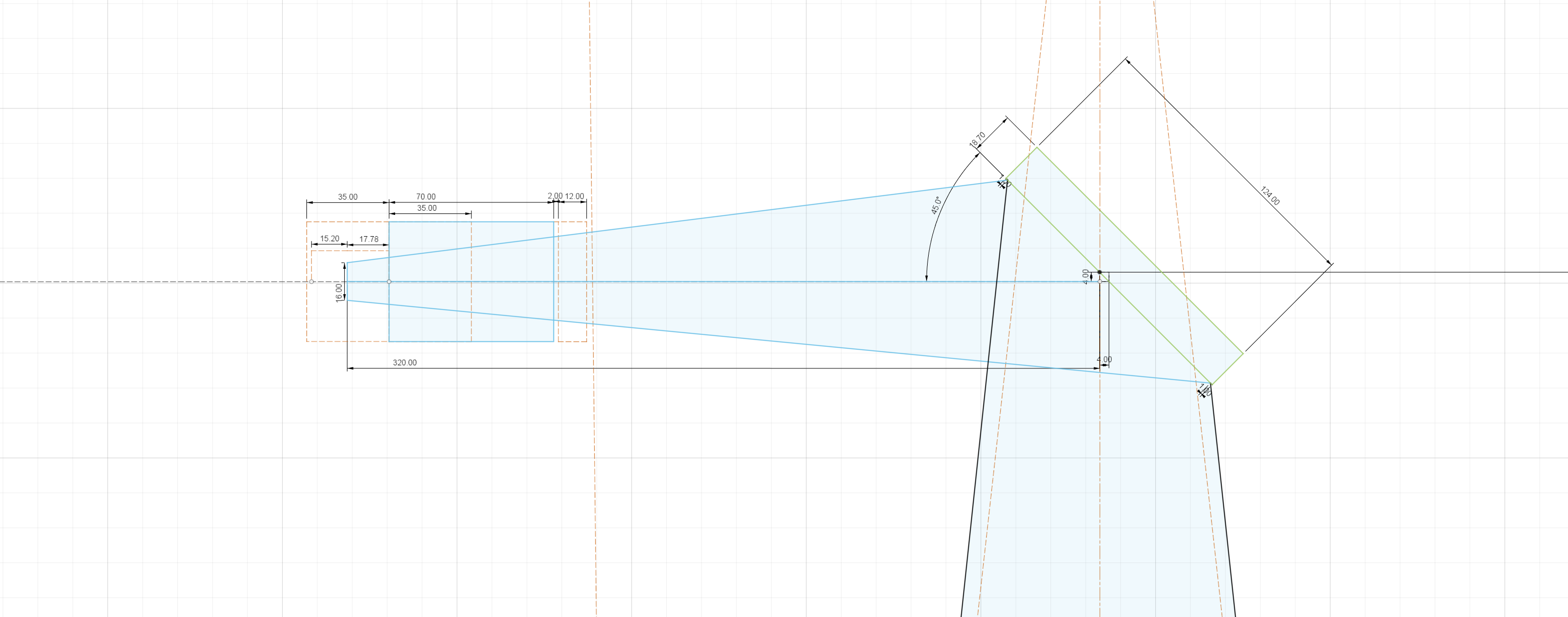

J'ai fait l'épure avec le HC-1. Ca donne ça:

De mémoire, l'ES 24 est en 2 pouces....
Je conseille les ES perso car ils sont beaucoup moins cher tout en étant TRES bien, et plus agréable (en tout cas pour moi) que les naglers (le placement de l'oeuil, surtout avec des lunettes est beaucoup plus facile).
je ne vois pas l'avantage de la barlow, surtout en *2.5. la barlow, c'est pour "avoir" a faible cout les oculaires que vous n'avez pas...
