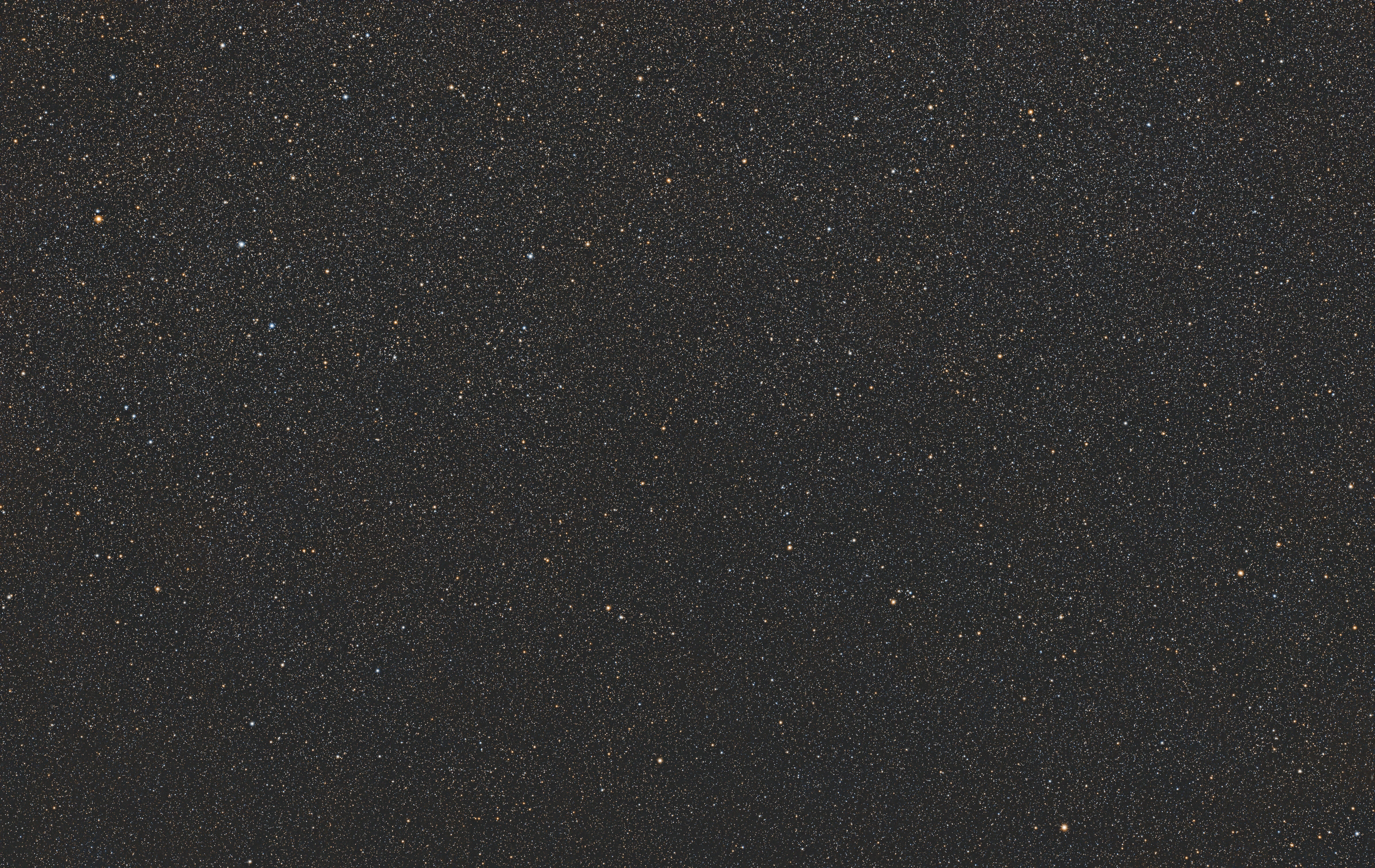

Ce n'était pas parfait sur cette session mais suffisamment propre pour que Blurx corrige les étoiles.
D'une manière générale je trouve que le Back-focus est très sensible quand on utilise une caméra Astro avec un objectif photo. J'ai du mal à obtenir un résultat aussi bon dans les coins qu'avec mon boitier 2000D (qui a pourtant des pixels de taille équivalente à la 2600).

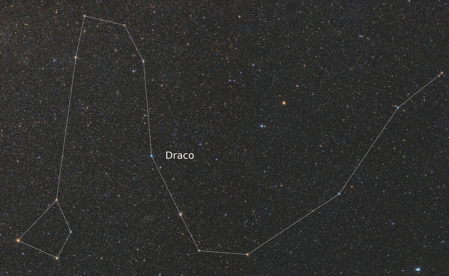

J'ai profité d'une brève trouée dans ces nuages qui n'en finissent pas pour shooter une nouvelle constellation: le Dragon. C'est sans doute la plus grande constellation que j'ai shooté pour le moment et j'ai du faire une mosaïque de 4 panneaux.  De plus, avec une constellation aux déclinaisons élevées comme celle là il est nécessaire de changer largement les angles entre chaque panneaux. Je me suis un peu planté dans les manips et j'ai donc perdu un peu de marge. La constellation est du coup un peu serrée au final...
Caméra ASI2600MC et objectif Sigma Art 50mm ouvert à f/3.5
4 x  50 x 60s:
Pas grand chose de particulier sur celle image mais, comme avec la constellation d'Hercule, on voit nettement la concentration d'étoiles qui n'est pas uniforme avec une densité plus grande du coté du plan galactique (ici à gauche de l'image)

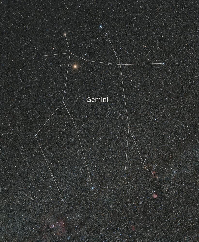

Enfin une belle nuit en région Parisienne. J'ai pu shooter 2 nouvelles constellations.
Tout d'abord les Gémeaux. J'ai fait une mosaïque de 2 panneaux avec mon Canon 2000D défiltré et un objectif sigma art 50mm ouvert à f/2.5.
2x90x60s:
Mars s'est invité sur la photo entre les 2 jumeaux.
Sinon on y trouve notamment l'amas M35 ainsi que quelques nébuleuse en émissions dans la partie basse de la constellation.
Et la Licorne, une constellation un peu méconnue située entre Orion, les Gémeaux et le Grand Chien.

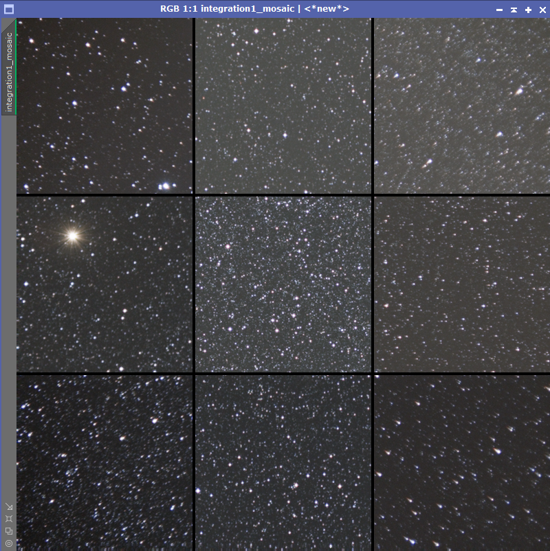

Le 6D est  un full frame et je ne l'avais encore jamais testé avec cet objectif. Et même à F4.5, le résultat est limite:
Heureusement Blurx (+ un recadrage) permet de limiter les dégâts...

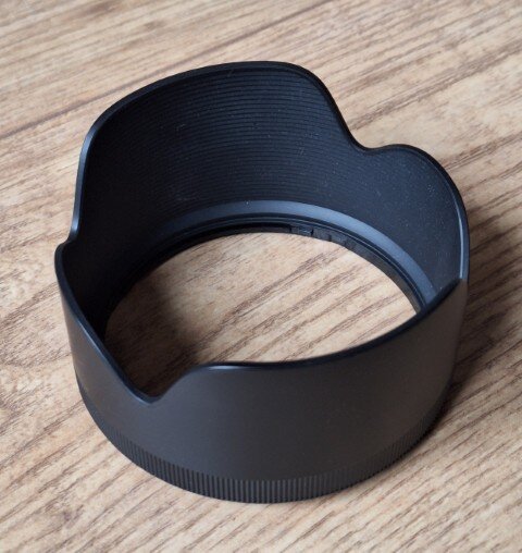

L'autre chose c'est que j'ai beaucoup de mal a faire des flats corrects avec ce 50mm. J'ai essayé beaucoup de chose mais quand je colle mon panneau à flats sur le pare-soleil mes flats ne corrigent pas bien mes images.
Je me demande si ça n'est pas lié au pare soleil lui même qui est de type "tulipe"?

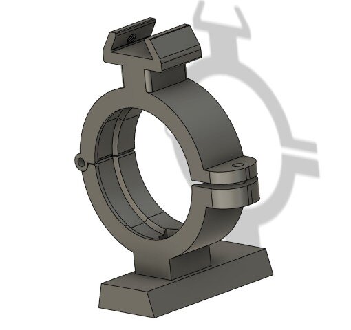

Le 03/02/2025 à 17:34, nico1038 a dit :

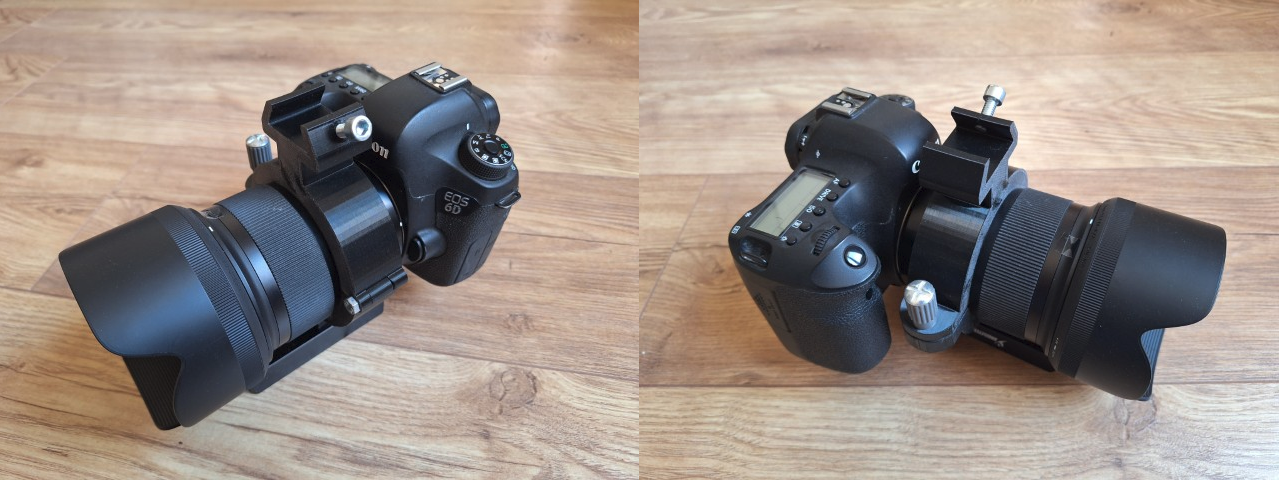

Hello, petite question sur cet objectif. Utilises tu un collier, et si oui aurais tu une référence par hasard ? Je galère à trouver un modèle compatible...
Il y a 9 heures, tazdevil71 a dit :
Hello,
Je crois que ça n'existe pas. Du coup je me suis imprimé un support:
Si jamais tu es intéressé par les fichiers, dis le moi et je les posterai ici.
Nico

Alors j'accepte volontiers ta proposition de partager les fichiers d'impression ( stl, ou encore mieux le fichier source fusion 360 si tu bosses avec çà), ce serait top.
il y a 11 minutes, tazdevil71 a dit :
Merci pour ton retour.
C'est bien ce qui me semblait que c'était compliqué à trouver.
Voici le fichier fusion:
Support Sigma 50mm v13.f3d
Dis moi si ça marche.
Attention, je suis un autodidacte sur fusion et je ne fais surement pas les choses dans les règles de l'art (par exemple je désactive l'historique de conception). Je crois qu'un utilisateur chevronné s'arracherait les cheveux sur ce fichier!
Le support est attaché sur la queue d'aronde Vixen grâce à un écrou M6 qui vient s'enfoncer dans la partie basse du support. La charnière est un simple boulon en M5. J'ai améliorer la charnière sur les modèles que j'utilise sur mon Tamron 85mm et sur le Samyang 135 mais celle là fonctionne bien quand même.
Nico
