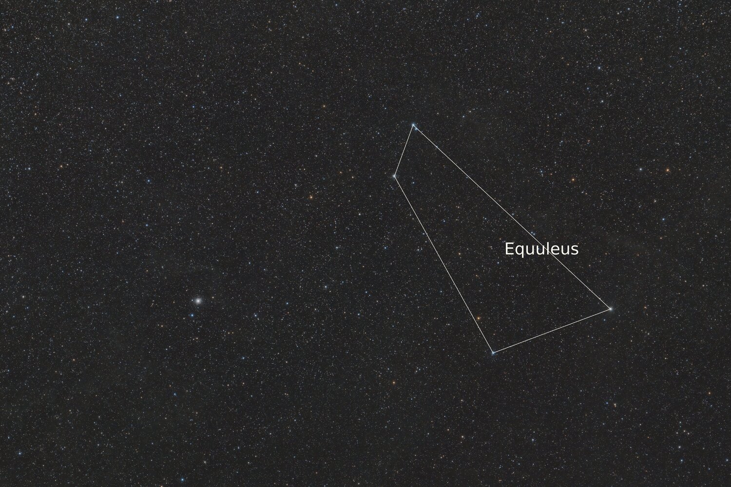

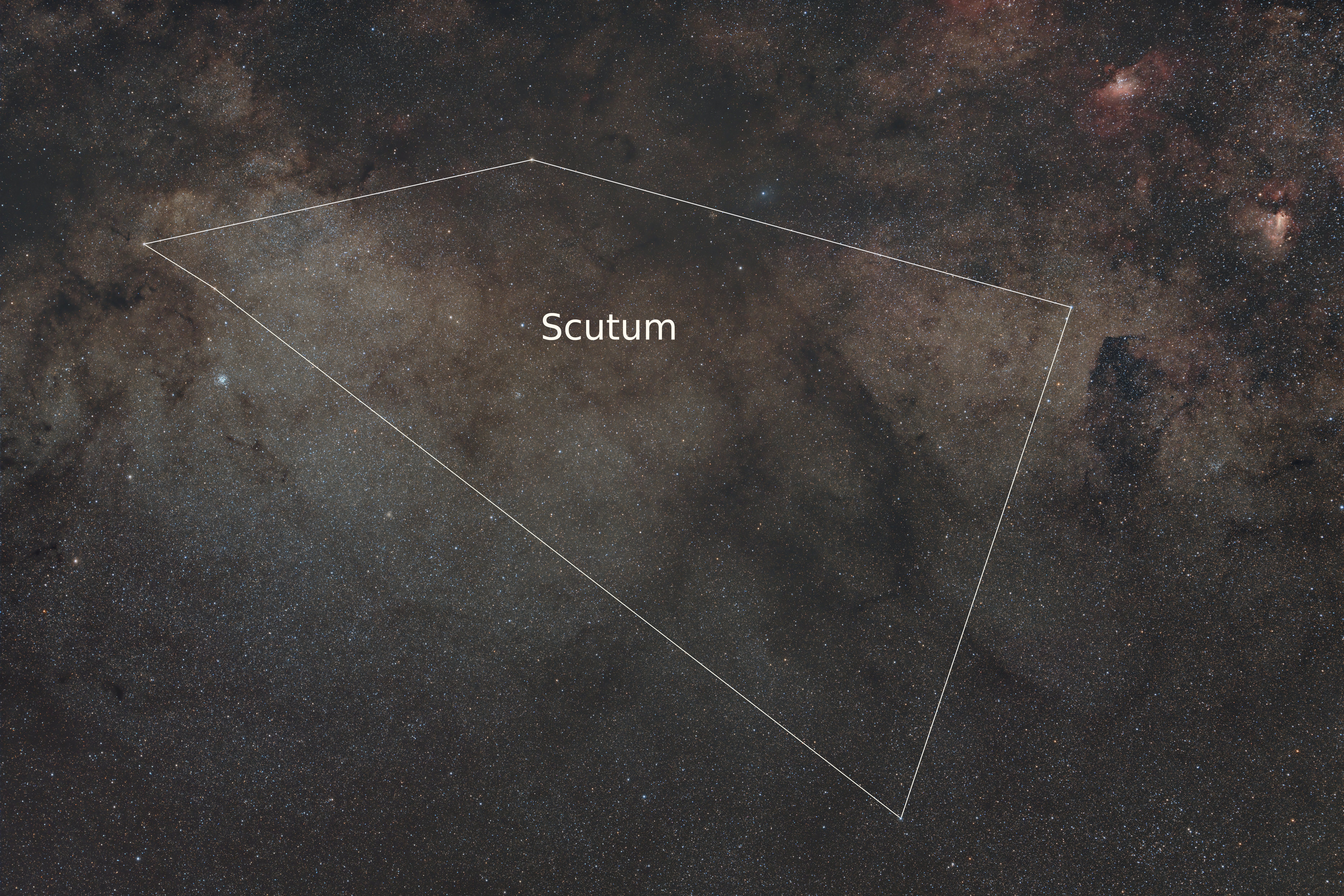

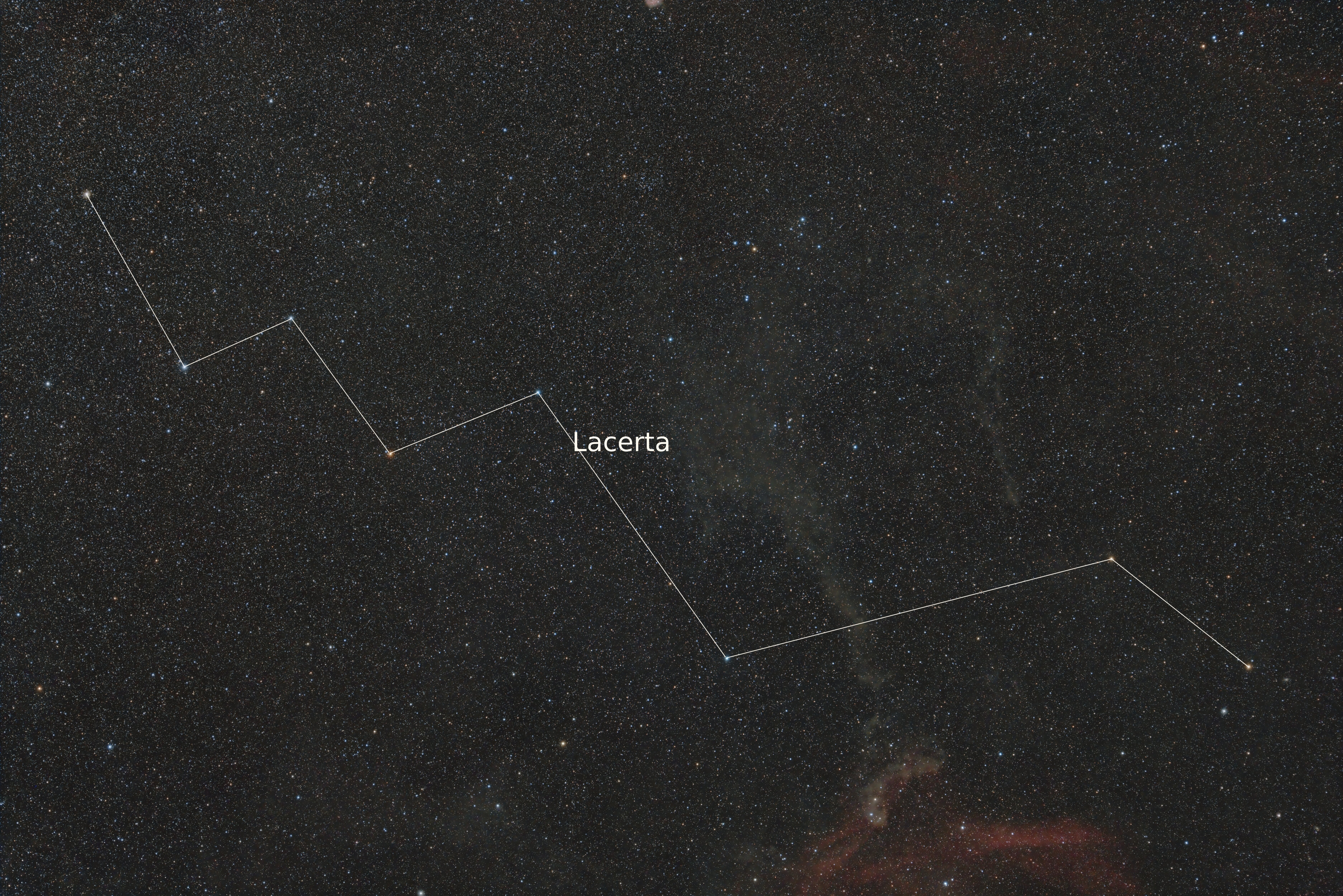

Voici trois nouvelles constellations réalisées cette fois avec ma caméra ASI2600MC , un objectif Tamron de 85mm et un filtre Optolong L-Pro.
Tout d'abord l'écu de Sobieski, une constellation située juste sous l'Aigle, en plein sur la Voie Lactée. Parmi bien d'autres choses, 4 objets de Messier sont visible sur cette image
93x60s:
Ensuite la constellation du Petit Cheval, une toute petite constellation située proche du Dauphin. Pas grand chose d'intéressant dans ce coin, du coup j'ai cadré pour mettre en valeur l'amas de Pégase (M15) situé à coté. A noter aussi la présence d'IFN assez diffus sur l'image
62x60s:
Et enfin la constellation du Lézard située entre Cassiopée et le Cygne. On peut distinguer quelques amas ouverts et la nébuleuse du Cocon (malheureusement coupé en 2 par un cadrage défaillant... )J'ai été coupé par l'aube et je n'ai pu faire que 45 poses sur celle là mais c'est dommage car le fond de ciel est intéressant avec des IFN et des nébuleuse H-alpha.
45x60s:

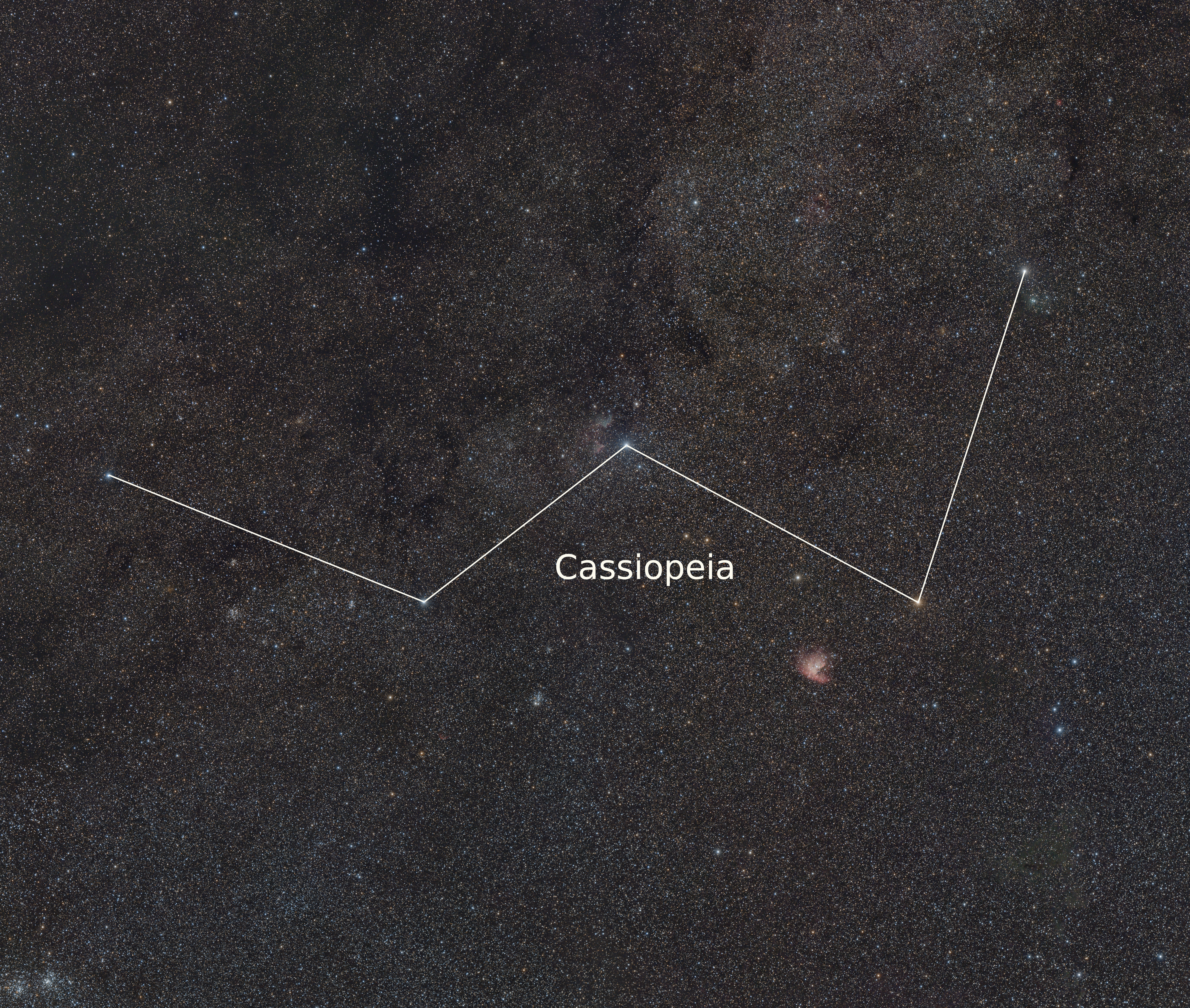

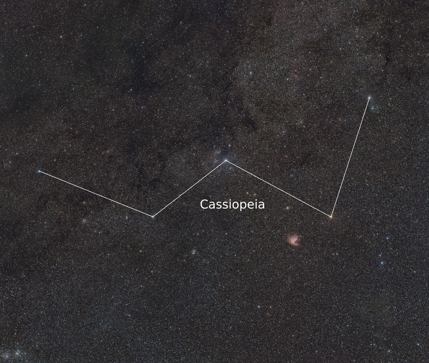

La constellation de Cassiopée, mosaïque de 2 panneaux avec un objectif Tamron 85mm (ouvert à f/3.5) et un Canon 2000D défiltré.
Dans cette image on pourra trouver notamment de nombreux amas ouverts (dont un double célèbre et un du catalogue de Messier) ainsi que quelques nébuleuses.
2x80x90s:
Nico
Modifié par nico1038
  • J'aime 3
  • Merci / Quelle qualité! 3
Qu'est ce qu'elle est belle :wub:  La full est une invitation à la balade dans cette belle constellation :rolleyes:
Juste un petit regret: on ne voit pas un de mes amas préférés du ciel boréal (pour ne pas dire même celui que je préfère...): La Rose de Caroline (ngc 7789) :-_-:
Merci pour la qualité de la photo :1010: et pour le partage ;)
il y a une heure, polorider a dit :
Merci à toi.
Je ne connaissais pas l'amas de la rose de Caroline. Il est juste en dehors du champ, dommage!

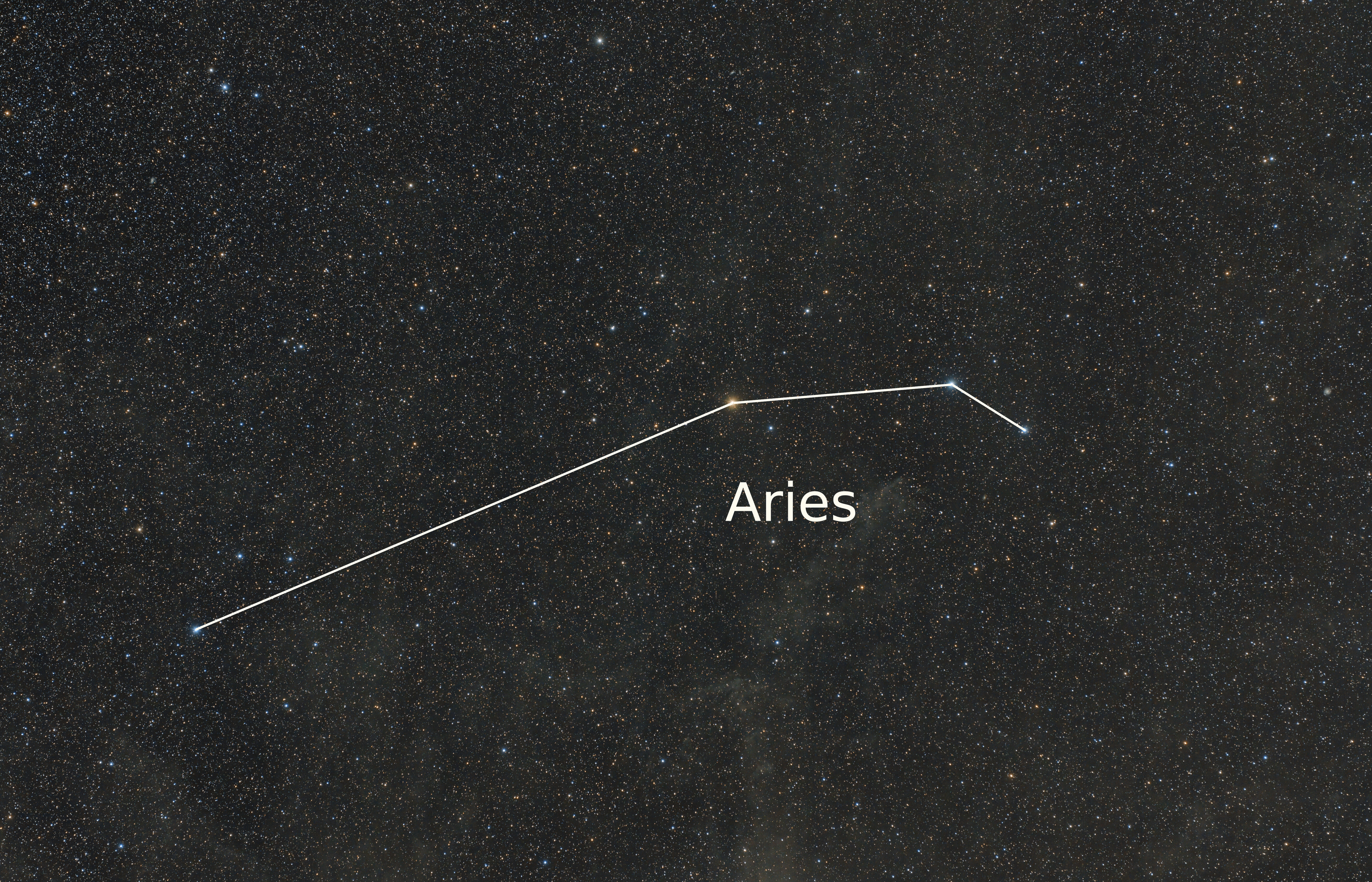

Je poursuis la série avec 4 nouvelles constellations automnales que j'ai shooté avec un nouvel objectif: le Sigma Art 50mm (je n'étais en effet pas complétement satisfait de mon Tamron 45mm) et mon Canon 2000D défiltré.
Tout d'abord la constellation de la girafe. 73x60s, objectif ouvert à f/2.8.
On peut notamment y trouver la grande et discrète galaxie IC342 que j'ai shooté récemment avec mon newton ainsi que les nébuleuses du coeur et de l'âme.
La constellation de Céphée,120x90s, objectif ouvert à f/2.8.
Cette zone est pleine de nébuleuses sombres qu'on peut distinguer sur cette image.
La constellation de Persée. Mosaïque de 2 panneaux (103x60s et 92x60s), objectif ouvert à f/2.8.
Sur celle là, on peut voir la nébuleuse de Californie, l'amas ouvert M34 que j'ai également shooté avec mon newton et pas mal d'IFN.
Et enfin la constellation du Bélier. 58x60s, objectif ouvert à f/2.8.
Pas grand chose à voir de particulier ici si ce n'est la galaxie M74 ainsi que quelques IFN:
Bref, je poursuis la collec.
Pour le sigma je suis plutôt satisfait de ce premier test: le chromatisme est limité et les étoiles sont correctes dans les coins même à f/2.8.
