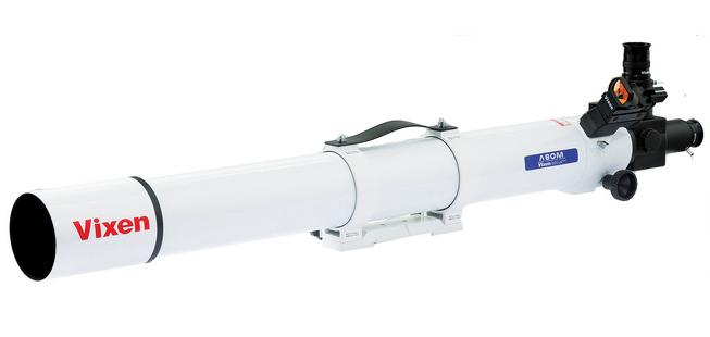

J'ai acquis cette lunette fin 2018, lassé de voir de la bouillie (haute turbulence) au newton 200/1000 sur Jupiter (à l'époque au plus haut en été); j'ai donc utilisé cette lunette et un peu plus tard la tecnosky 100/1100 et peut faire maintenant une évaluation avec du recul de ces 2 lunettes .
la Vixen 105 M, assez peu connue , un peu chère, encore qu'acquise avec une réduction par le vendeur du Telescope (Paris) est à présenter en premier, la tecnosky et autre TS optics étant mieux connues.
105/1000 : un f/d de 9.5 avec un doublet contenant de l'oxyde de lanthane, une cellule métal réglée usine, made and assembled in Japan , ne m'a pas déçue dès réception : bon piqué en ciel profond, repérage des étoiles doubles ovalisées dès 0.67 sec. d'arc et  de magnitude 4 , vues quasi séparées au newton 200 mais déjà repérables à la 105 ( type Gamma delphini par exemple) cette utilisation en ciel profond ne révèle pas de chromatisme, pourtant bien perceptible de jour et jusqu'à un certain gr. sur la lune (contrairement à la Tecnosky avec laquelle on peut faire de la photo ) ainsi un chromatisme certain apparaît à X 100 sur la Lune puis en montant en gr. s'atténue jusqu'à disparaître quasiment vers X 250, l'image reste fine quoique sous-contrastée, elle est néanmoins exploitable, au-delà et au cours d'une nuit calme et claire en mai 2019 j'ai pu pousser à X 400 le grossissement sur notre satellite et effectuer une mesure avec un oculaire de mesure Baader (voir photo) et un chronomètre.
en faisant une série de 5 stops à la monture et déclenchements chrono, puis établissement de la moyenne (travail à 2 mains) j'ai établi pour le cratère Copernic une largeur de 94,5 kms, trés bonne valeur indiquant que l'image restait fine et visible à X400 dans ces conditions exceptionnelles ; la valeur exacte, mesurée astronomiquement du cratère est de 93 kms (à considérer avec l'approximation de 2 kms de la lunette et la synchronisation à 2 mains des stops et déclenchements ! ) la valeur un peu au-dessus est normale.
Sur les planètes comme Jupiter, une chromasie "extérieure" apparaît et c'est le cas de nombreuses lunettes sous la forme d'un halo dès qu'on grossit un peu (moins marquée  sur la Tecnosky) celle-ci n'empêche pas l'observation, elle est toutefois plus pâle qu'avec un achromat long style Scopetech (80 F/15) mais j'ai crû apercevoir un soir dans les Cévennes les ovales blancs ( je ne jurerai pas !...l'apparition étant assez évanescente ! ) le diamètre me paraît un peu juste pour les avoir en visuel de même qu'en ciel profond l'utilisation de la vision décalée est nécessaire pour faire ressortir les très faibles contrastes comme les voiles et nébuleuses.
A ce sujet , les dentelles du Cygne sont intéressantes par l'arrière fond du ciel, dévoilé ou non par le diamètre utilisé. Si à 76 mm de diamètre il n'est pas nécessaire de recourir à un UHC  pour voir les dentelles, à 105 mm çà commence à devenir nécessaire (parce que les dentelles commencent à être masquées  (ciel noir évidemment mais ça change rien vis à vis du diamètre qui amplifie le fond stellaire) commence à devenir nécessaire mais pas complètement indispensable comme avec une 125 mm. Néanmoins l'UHC fait partie de ma pratique.
Si à l'usage en comparaison avec la Tecnosky (lunette plus lourde), celle-ci plafonnant à X 244 (4.5 mm) en lunaire, il apparaît peu de différences d'observation planétaire au final (on aime plus ou moins qu'un sujet soit contrasté ou non ), c'est sur le ciel profond que j'ai vu la différence avec la Vixen ( piqué et lumière m'ont paru supérieurs, pas de beaucoup mais sensiblement quand même)

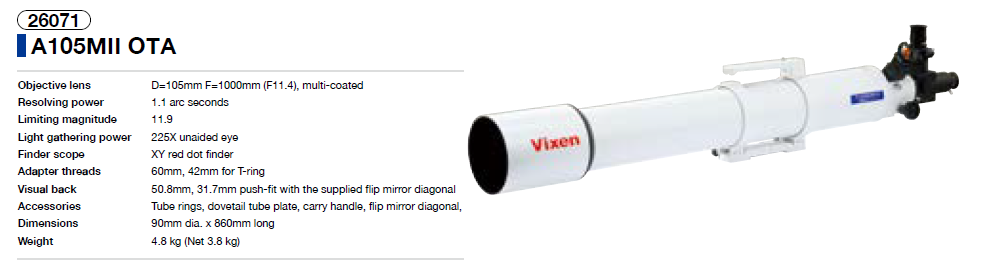

Le 19/05/2023 à 17:02, Skywatcher707 a dit :
. Quand on a des produits Japon qui coûtent 2x plus chers que du Chine sur des caractéristiques de base identiques (diamètre, focale), de toutes les façons, hormis vouloir absolument un modèle ou une marque, le consommateur fait vite le tri.
le consommateur : tu as bien dit, celui-ci ne voit que le prix ! incapable de savoir la qualité réelle ! qu'il ne saurait définir; je me souviens de l'anecdote d'un tel consommateur nous alertant sur les 2 prix trés différents de l'A 80 mf et de l' A 80 M , une chinoise et une japonaise, la japonaise presque 2 fois plus chère : "il y a quelque chose qui ne va pas dans ces 2 lunettes pratiquement identiques (sic)...je tiens à vous le signaler " il faut dire que la dénomination du matériel n'aidait pas !

Il y a 5 heures, 'Bruno a dit :
Bizarre, cette mention « F 11.4 »...
Sans doute un copié/collé de la fiche technique de l'A80Mf pas complètement mise à jour...

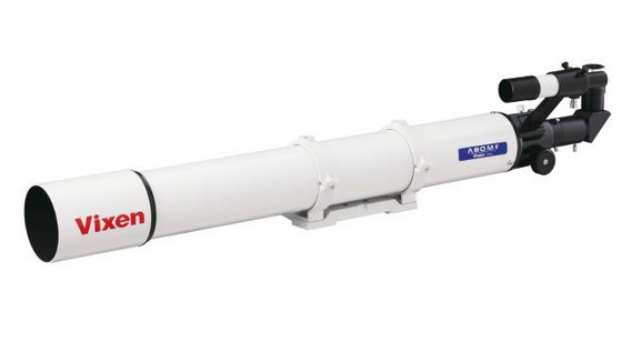

En démontant la bête, on s'aperçoit que ce n'est qu'un légo.
Le test à la lampe néon ne montre rien: le calage des verres est inégal ou et trop fort.
Sur le ciel on observe sur une étoile grossie une coma permanente et une légère irisation sur un axe.
Donc doublet à démonter.
Enlèvement des 3 cales d'épaisseur...0.4mm en matériau indéfinissable. Le coup de crayon pour l'orientation des verres.
Replacement de 3 nouvelles cales en cartoline noire de 0.18mm. Test à la lampe, en amenant le réseau des franges de newton au centre.
Ce réseau est circulaire: l'astigmatisme doit rester faible à nul.
Remontage du doublet, calage diamétral pour un jeu de 0.15mm max avec la même caroline, serrage de la bague de blocage du doublet au juste frottant. En secouant le barillet on entend un jeu le choc des verres dans son barillet.
Le bout de tube est limé pour enlever les gouttes de peinture, du scotch placé au droit des vis de serrage pour monter le barillet au glissant juste, puis blocage sur le tube avec les 3 vis.
Test à la lampe pour vérifier la pérennité du calage.
A l'autre bout du tube, la crémaillère qui peut assurer une collimation globale. Il y a suffisamment de latitude de réglage pour modifier l'inclinaison du tube porte oculaire par rapport à l'axe optique. Ces 2 axes deviennent parallèles pas forcément coïncidents (sans importance vu la nature du doublet).
Vérification au gmk kollimator, les réseaux de 4 points sont assez concentriques.
Test sur le ciel et la coma vue sur une étoile a disparue ainsi que l'irisation observée. 3 heures de boulot pour 350E.
Ce que l'on observait sur vénus difficilement apparait en clair au final.
C'était bien un légo.
Les 143x max de la pub sont maintenant 200x sur mars clairement.
Fin de l'histoire.
