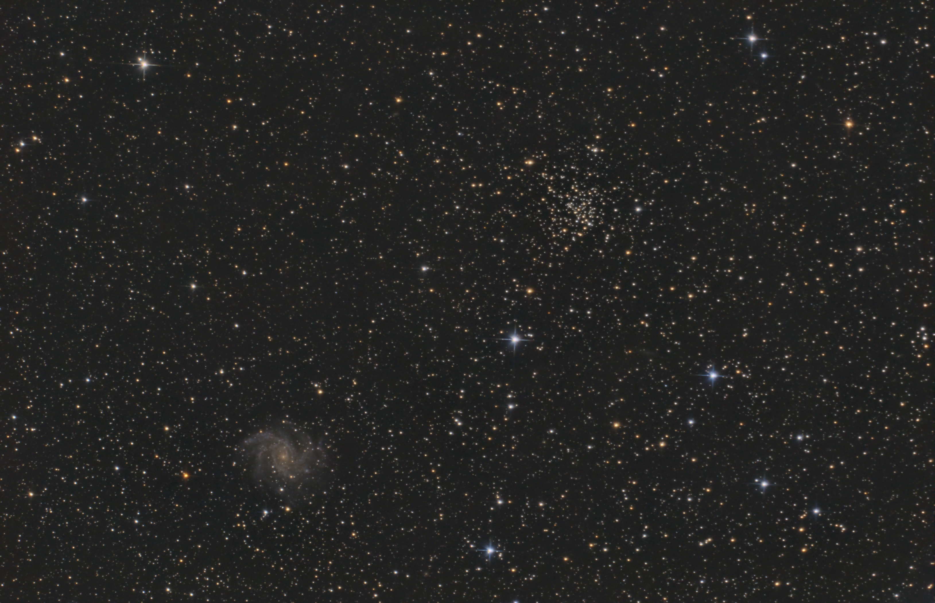

Je profite du temps enfin dégagé, et de ma colonne fixe pour enfin refaire des images de CP.
Direction un duo composé de la galaxie NGC6946 (alias Firework) et de l'amas NGC6939.
Les infos:
Newton Skywatcher 150/750  + correcteur de coma Skywatcher
Player One Artemis-c (IMX294) + filtre Player One IRcut "Anti Halos".
Monture HEQ5 kit courroie Rowan
Autoguidage lunette 70x400, Asi290mm / PHD2
Acquisition NINA
142 x 90s
Gain 120
capteur à -10°C
Traitement Sirilic, Siril, Pixinsight, Photoshop.

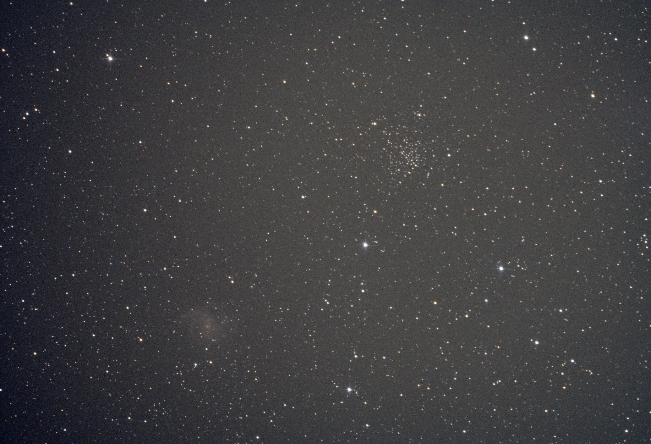

une brute de 90s:

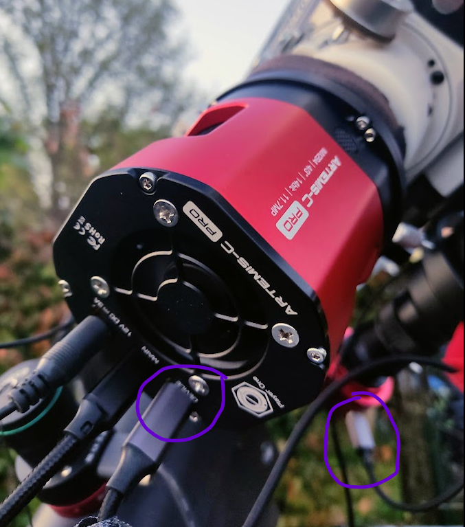

est ce que ton suivi c'est amélioré avec la colonne ?
Salut et merci Gérard.
Oui clairement, la courbe de suivi est bien plus propre et stable.
Les étoiles sont déformées à cause d'une flexion je pense de la lunette guide.
Et je crois savoir d'où ça vient.

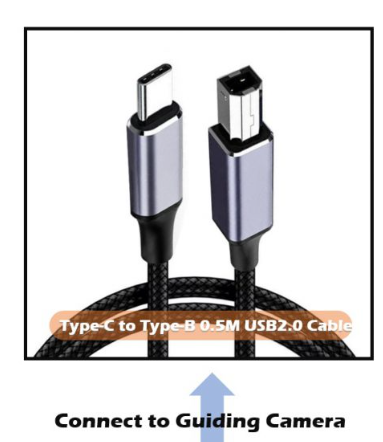

Je pense donc que ça vient du câble usb qui connecte la caméra principale (Player One Artemis-c) à la caméra de guidage:
Celui-ci est assez rigide par rapport à celui que j'avais avec l'ASI294mc Pro.
Avec la configuration Newton/lunette guide, le câble arrive à connecter les 2 mais ça semble appliquer des contraintes.
Pour éviter des problèmes d'accroche de ce câble de liaison, je l'ai accroché à l'un des anneaux de la lunette de guidage.
Et je pense que ça a appliqué une pression dessus, avec la rigidité du câble, ce qui a engendré une flexion par rapport à l'axe du newton, d'où les étoiles allongées dans le même sens.
Ce soir ça va se dégager, je vais remettre un câble souple usb2 zwo de 2m de long, verrai bien si ça résout le soucis (normalement oui).
Chez ZWO le câble court usb2 est souple et plat:
Chez Player One, il est torsadé et en usb-c:
Donc globalement, tous ces changements apportent une belle amélioration sur mes images, et ça fait plaisir, juste à temps pour profiter du beau temps qui semble enfin revenir pour un petit moment:

Il y a 10 heures, sebseacteam a dit :
Rhaaa mauvaise idée, faut mieux encore que ca se balance un peu que trop tendu, la gestion des câbles est un gros soucis, j'y pense pour ma future colonne passage de câbles, câbles réunis dans une gaine - pas celle de ta femme !!! avec système de contre poids avec poulie - ou ressort sans grande tension - juste pour compenser et ne pas laisser le câble trop trainé près du scope, un système très simple, pas du Leonard de Vinci !!!

il y a 9 minutes, TuxAstro a dit :
je l'enroule aussi autour des anneaux de la lunette guide ce fameux cable, pour les mêmes raisons , et ça a réglé le problème ;)
Pour pas que ça gêne, faut pas que ça tire et faut pas que ça bouge, sinon on mettrait tout sur ressort.
Si ça pendouille, d'une manière ou d'une autre, un coup de vent et ça tire sur le câble.

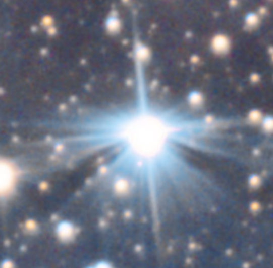

J'ai pu la choper hier soir, mais seulement 45min exploitables, l'autoguidage est parti en sucette je sais pas pourquoi.
86° c'est loin d'être évident niveau suivi. Le tube est bien vertical.

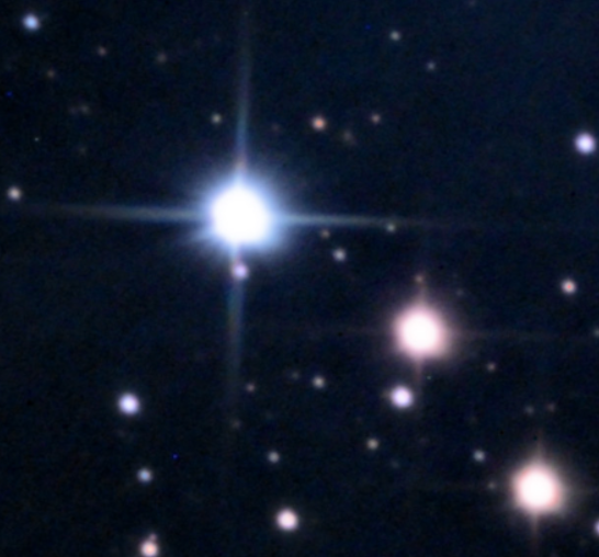

J'ai monté le masque de chanfrein: les étoiles très brillantes sont bien propres maintenant.
on passe de ça:
à ça:
démo dans les prochaines images du newton 150 ;)
