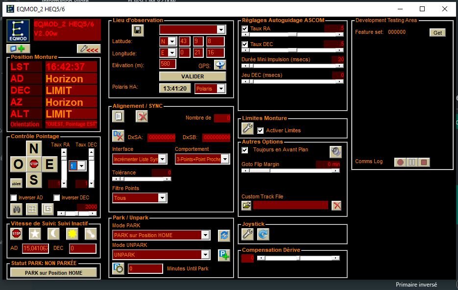

Pour le pb avec eqmod voici des capture d'écran

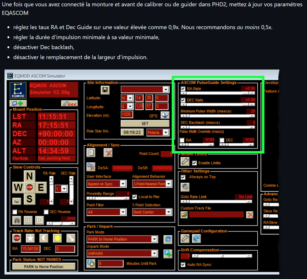

Oui mais pour moi la calibration de PHD2 en pulse se fait avec les deux curseurs à fond : https://github.com/OpenPHDGuiding/phd2/wiki/EQASCOM-Settings

il y a une heure, krotdebouk a dit :
Jamais essayé, toujours fait la calibration à x0.5
pourquoi as tu ces trucs d'affiché?
En soit  PHD n'a rien à voir avec le suivi et les infos de la fenêtre encadrée en vert par Krotdebouk ne concerne que l'autoguidage.

Il y a 1 heure, astrotech a dit :
pareil, pour moi c'est un soucis dans eqmod.
Si ta monture est en limite, logiquement elle arrête de tourner.
Phd2 suit une étoile, plus ou moins bien suivant les paramètres et le monture, mais si les étoiles se déplcent dans la fenêtre de phd2, c'est que la monture ne tourne pas.

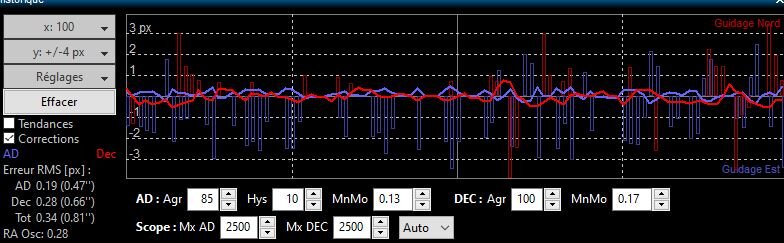

En tout cas ça fonctionne bien et voici l'image du suivi PHD2
Avant j'étais plutôt ente +1 et -1 et là plutôt  +0.5 et -0.5, j'ai  donc gagné avec ce kit Rowan.
Mon pb est donc réglé, j'avais inversé les 2 moteurs,
Merci à tous pour votre aide.
