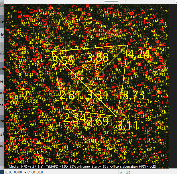

j'ai tenté de regler le tilt avec astap mais je n'arrivais à rien de vraiment concluant (du moins pas parfait), toujours un coin pas beau.
Donc hier soir, j'installe la version d'essai de CCDi, je règle mon tilt, j'arrive à une valeur qui varie entre 1 et 4% sur plusieurs snapshot de 20 secondes.
J'avais un beau champ bien plat, de couleur bien uniforme dans CCDi, je me dis, enfin, c'est réglé, je lance la séquence et je me pose devant  "le silence des agneaux". (avec du foie, des fèves au beurre et un excellant Chianti).
Ce matin je traite ma session, et là horreur : des étoiles pleine de coma dans un coin, je regarde dans SIRIL et c'est le drame... tilt.
Je vérifie mes brutes dans CCDi et c'est OK, dans ASTAP c'est la cata....
bref, je ne sais plus qui croire, astap ou ccdi, et régler ça à l'oeil c'est quand même pas évident, assez aléatoire, et surtout très long. (j'ai aussi réglé ça sur "banc" avec laser et palier sur roulement, mais ce n'est jamais parfait, donc passage par réglage de la bague de tilt obligatoire quoi qu'il arrive).
Du coup je me demande si je ne devrais pas essayer de régler ça dans CCDi mais en passant par l'aide au réglage de collimation. En fait j'en sais rien... chui au bout là :D

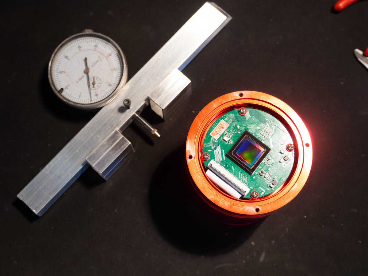

je viens de sortir mon comparateur, j'ai regardé ce que ça donne juste avec des bagues et mon système de palier pour reglage via laser.
les bagues ont déjà du fauxrond (5/100 pour la meilleure), et l'adaptateur canon/M48.... je ne préfère pas en parler, l'aiguille fait le yoyyo comme c'est pas permis. donc forcement si je regle mon capteur sur la camera qui ne tourne pas sur l'axe du palier.... c'est comme vouloir un bon suivi sans faire de MES et sans autoguidage... ça marche pas 😕
Donc inconsciemment j'ai déjà fait le choix (comme dans matrix, le choix n'est qu'une illusion).
je vais la désosser cette cam, et je vais recaler son capteur!
j'ai un marbre, un comparateur au 1/100, une calculatrice, et en plus je sais faire des soustractions (les divisions j'ai plus de mal😁), plein de bidules en tout genre pour faire des cales toutes plus fines les unes que les autres donc ça devrait pas trop mal se passer.
Rira bien qui rira le dernier. !

sur astap je faisais 3 shoot de 10s pour vérifier le tilt sur mon Ritchey Chrétien, avant de régler.
Comme c'est basé sur le HFD, il suffit d'avoir de la turbulence (genre il fait chaud), pour fausser la mesure.

Si sur les brutes tes étoiles font la gu***, c'est que CCdi se fourvoie

Alors sous Siril, si tu changes les paramètres de la PSF (seuil bas/haut), déjà, ça change les mesure...lol
Par ailleurs, mon tilt n'est pas identique sur toute la nuit, à filtre identique...et aussi en changeant de filtres :)

Sur siril l'idéal étant la commande seqtilt qui mesure sur une séquence entière.
Ensuite changer les paramètres de détection change les valeurs. C'est logique oui. Il faut plein d'étoiles pour que ça soit valable

Du coup, les endroits du trapeze ou sont les plus basses valeurs sont celles qui sont "en avant" vers la lentille les plus hautes, "reculées" (pour voir ou jouer) ?
Et le centre du coup, suis intrigué, c'est de la planéité de champ dont il s'agit ou le tilt réglé d'un coté va aussi le faire bouger ?

Hier soir j'ai utilisé CCDi, je suis arrivé encore une fois à 1 - 4%, sur des poses de 30 secondes max.
verifié direct dans astap, c'était acceptable, et de visu sur les brutes aussi.
ce matin, prétraitement des brutes.... tilt pas beau sur toutes mes brutes...
Il y a 2 heures, 180Vision a dit :
ça c'est top dans CCDi, avec la vue 3D, on voit la courbure donc on sait si il faut avancer ou reculer.
je dirais que le centre c'est un peu la moyenne des coins, normalement là ou est la map si tu l'a fait avant.
pour être nickel il faut les même valeur partout, coins et centre, sinon c'est que tu as de la courbure. mais tu peut très bien avoir de la courbure et pas de tilt.

Ben voilà, j'ai démonté la bête.
j'ai bien fait, j'avais une erreur de 0.03mm entre deux coins... du moins deux coin à zero (pris en référence), un a +0.01 et un autre à -0.02.
ça commence à faire beaucoup à f2.8.
Du coup j'ai recalé le capteur au mieux, je pense être arrivé à une erreur d'environ + ou - 0.0025mm. (vu que mes graduations sont de 0.01mm, et que j'ai pas mal l'habitude de jongler entre les lignes avec mon boulot).
De toute façon je ne ferai pas mieux avec mon outillage, et les vis de réglage du PCB sont mal foutues, c'est loin d'être ultra précis.
dans tout les cas, ça ne sera pas pire qu'avant, et j'en ai profité pour faire le grand nettoyage et restauré les pastilles dessicantes.
C'est pas perdu :)
Reste à caler la bague de tilt à zero sur les trois vis, à l'aide de cale d'un ou deux dixième, et si je ne m'endors pas avant, test ce soir pour voir ce que ça donne.

Edit : l'outillage aïe précijione :) (les morceau d'alu sont vérifiés et retouchés à la règle rectifiée 0.01mm au mètre)
Modifié par Tyler

@Tyler t'es un dingue :)
La règle rectfiée...top ! Ca sort d'où ça ?!
non, j'aime bien bricoler 😁
il y a une heure, 180Vision a dit :
par exemple d'ici :
https://www.micronfrance.fr/regles/269-regle-de-controle-en-acier.html#/611-longueur-500_mm/900-classe-0

Comment fais-tu pour savoir sur quelle vis agir sur le CTU (4 coins à l'image mais 3 vis à 120° ...) ?
J'ai vérifié mon BF hier soir et il est à -11 microns avec le réglage au mini du CTU  (j'ai utilisé des spacers pour arriver à 55.6mm)
Par contre, pour le tilt, ça parait compliqué à régler sauf si tu vois l'effet en live
il y a une heure, fcouma a dit :
je me suis débrouillé pour avoir une vis en haut du capteur, les deux autres correspondent au deux coin inférieur.
tu peux, avec CCDi et avec Astap, et apparemment avec siril aussi.
nina prend des napshots, le soft va les chercher,les analyse et te fait ton graph de tilt, toi t'attend devant ton setup en regardant l'ecran et tu visse, tu dévisse, tu revisse... tu refais la map et tu recommence, après t'en a marre, le ciel et noir, t'as déjà perdu 30 minute alors tu lances la séquence et advienne que pourra 😄

Salut, re session hier soir.
Ca c'est pas trop mal passé, mon petit réglage de capteur a fait du bien, le capteur est moins de traviole d'entrée.
mais toujours la même chose, pas de tilt dans astap en poses de 10 - 30 secondes, puis du tilt dans les brutes.
J'ai tout repris à la fin de session en essayant de comprendre le pourquoi du comment.
Et je crois qu'en fait, à f2.8 sur 180 secondes, les étoiles ont une légère déformation due à la coma, un mini halo allongé, ce n'est pas complétement uniforme, du coup c'est pris en compte dans le calcul de tilt.
parce-qu'avec le même réglage de la bague, sur 5 photos en 30 seconde je suis entre 4 et 8%, et sur 180 seconde je tombe à 20 - 22%.
A l'image les étoiles sont correctes, du moins j'imagine qu'avec un objectif pas fait pour ça c'est bien.
Je pense qu'en fermant à f4 je n'aurais pas ce soucis, ou beaucoup moins.

hier soir, petite session au newton, même train optique qu'avec le 150mm.
Résultat : mon réglage de capteur est ok, quasi plus de tilt (et je sais que mon PO a de la flexion).
Réglage du tilt sur la CTU avec astap, en y allant doucement en 10 minutes c'était réglé, entre 4 et 7% de tilt, pas de différence entre des poses de 10 secondes et 180sec.
Je regarde les brutes dans nina, ça me va, les étoiles sont ronde à  l'échelle 1:1.
je lance la séquence...
Ce matin : inspection!
Ben ça n'a pas bougé, je conserve mes 4% environ de tilt dans astap et SIRIL;
Conclusion : astap n'aime pas la coma.
CCDi, j'ai pas réessayé mais ça doit être un peu pareil.
