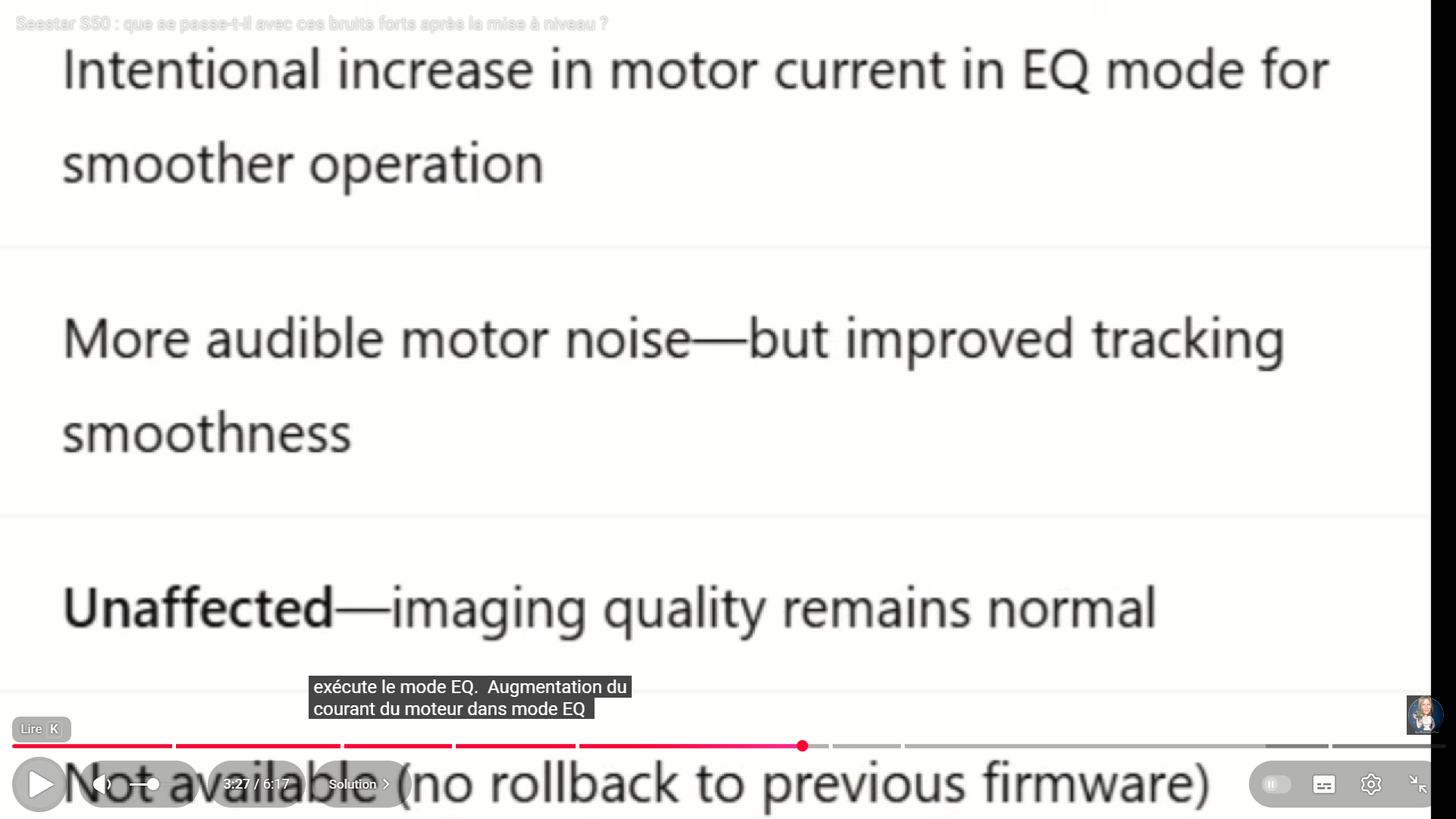

A propos de l'utilisation en mode équatoriale: j'ai remarqué un changement de bruit du S50 (bruit des moteurs plus important).
Avez-vous aussi remarqué ça? 🤔

A titre personnel, je pense qu'effectivement, la mise en EQ est assez peu risquée, et surtout Zwo n'aurait jamais validé ça officiellement si il y avait un risque avéré.
Maintenant, le fait que les engrenages ne travaillent pas exactement dans la même position qu'en Alt-Az implique forcément une modification de frottements, et donc des sons émis.

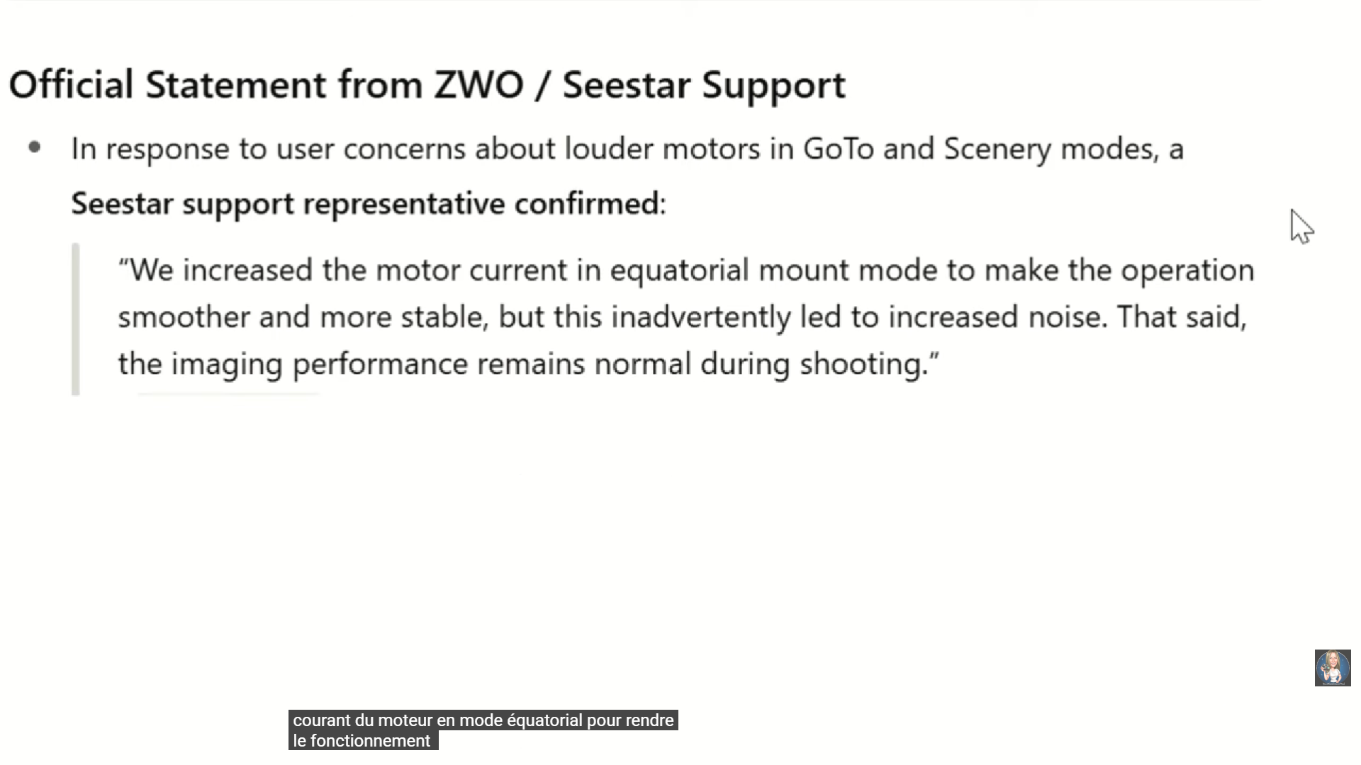

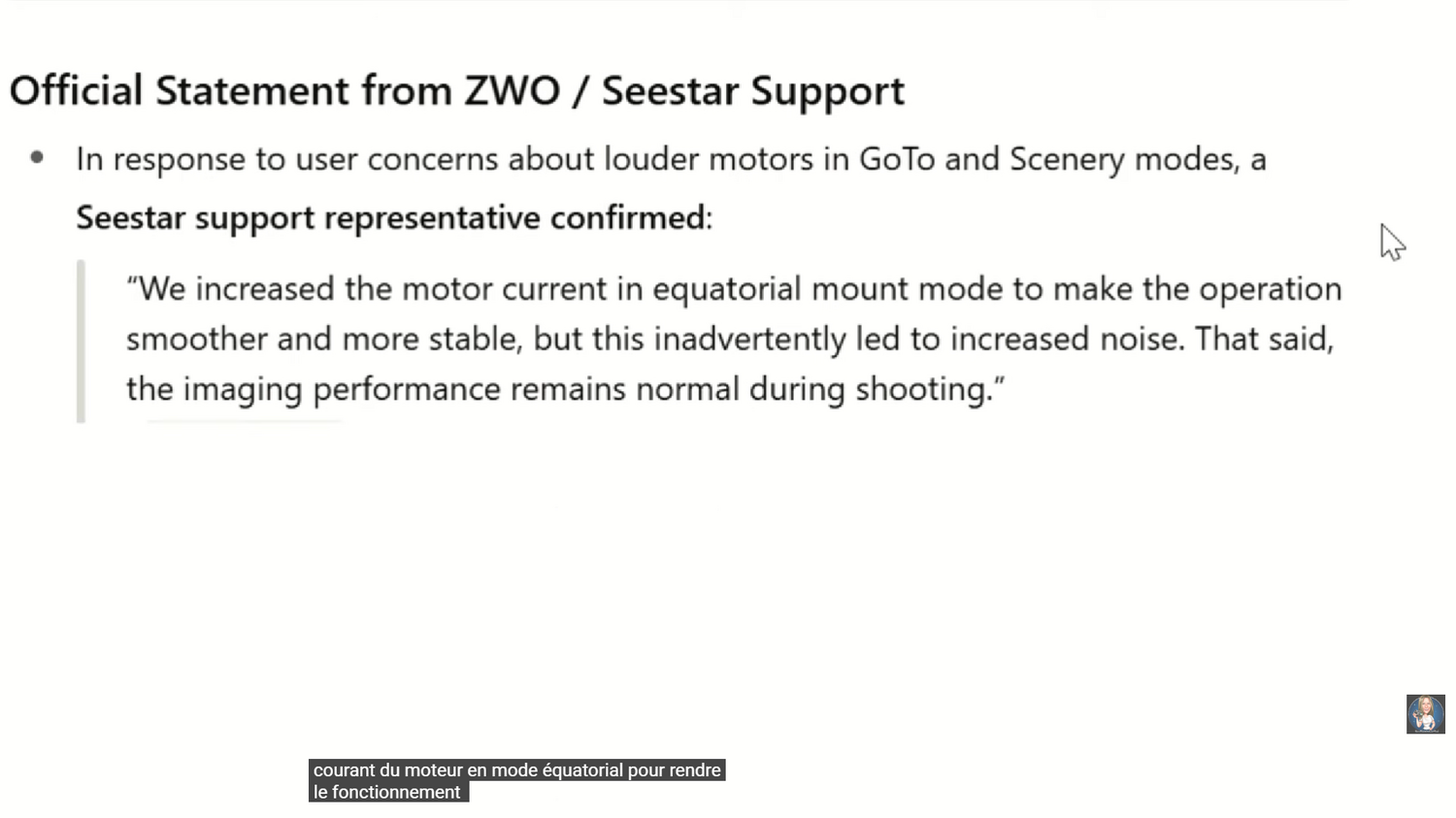

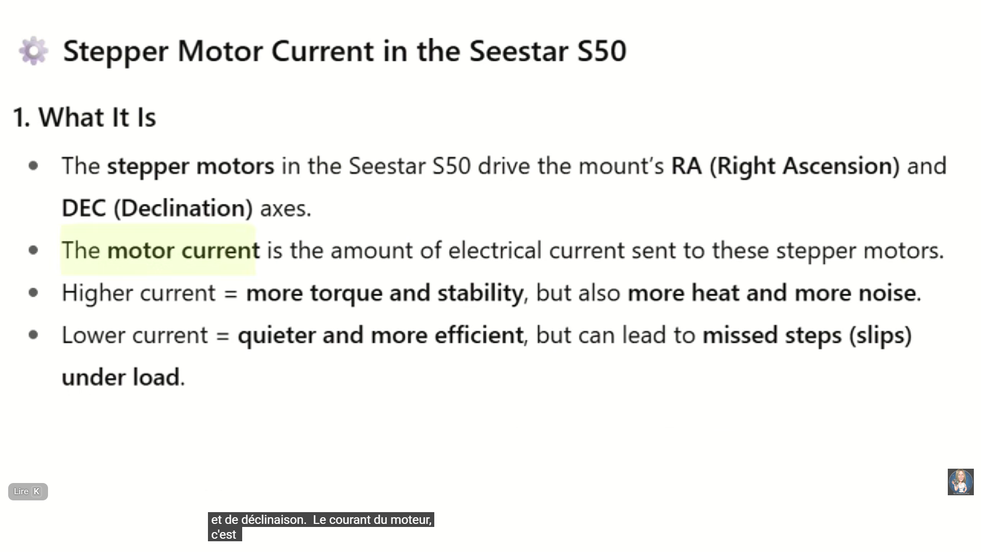

Je viens de trouver une vidéo qui explique ce changement de bruit en mode equato:
https://youtu.be/mNd2CZPT5-Y?si=azcHuSAfAvZTrCFp&t=117
Copie d'écran de la vidéo:
Le changement de bruit en mode eq est dû à une modification de l'intensité du courant électrique envoyé aux moteurs afin d'assurer un suivi plus fluide.
Je vais chercher, sur le forum ZWO des utilisateurs du Seestar, pour avoir plus de détails.
Le seestar ne me parait pas équilibré en mode eq. Peut-être la cause du bruit (à voir au méridien et puis côtés levant et couchant pour y constater une variation) et de l'augmentation du courant absorbé.
