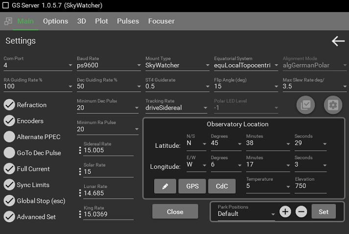

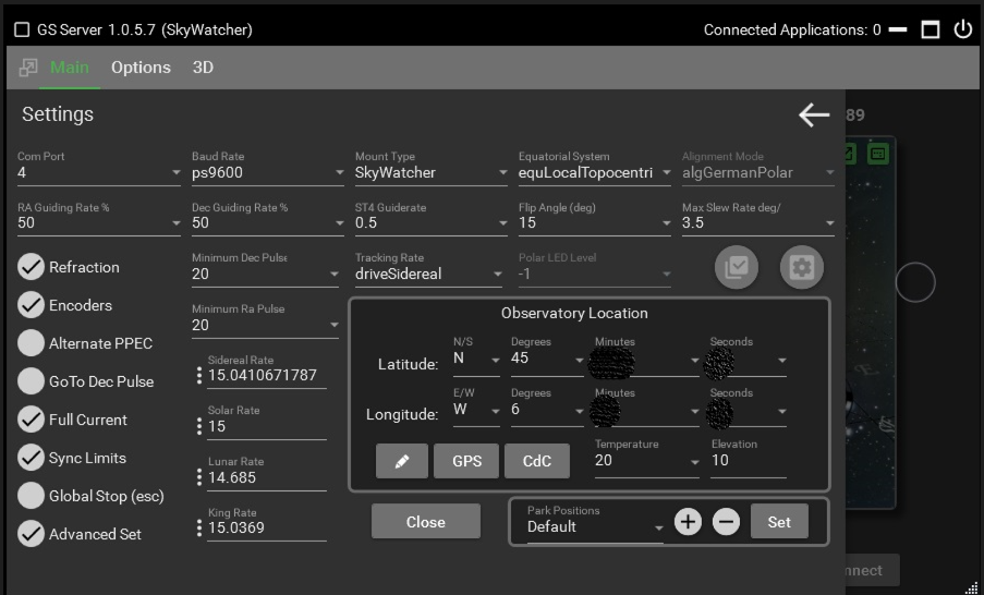

L'encodeur absolu se contente de faire tourner à la vitesse demandée soit 7,292 115 × 10−5 Rad/Sec ou un peu plus utile pour nous autres fêlés de la lentille  1504106,6876058422495"/Sec. Manifestement, avec ma situation géographique, j'ai un gros Gremlin dans la vitesse apparente du ciel. A défaut d'un trou noir à proximité, c'est peu être la masse de la montagne qui me surplombe qui fait dévier la lumière. Comme quoi, Einstein n'avait pas besoin d'attendre  une eclipse pour valider la théorie de la relativité, il aurait juste du venir me voir.  Je vous ai fait une illustration très scientifique:
Du coup il faut que j'ajuste cette valeur dans GSS:
J'avais déjà des soucis avec la Titan et j'utilisais " comet rate" et une valeur Adhoc du "RA Divisor" chez Losmandy.

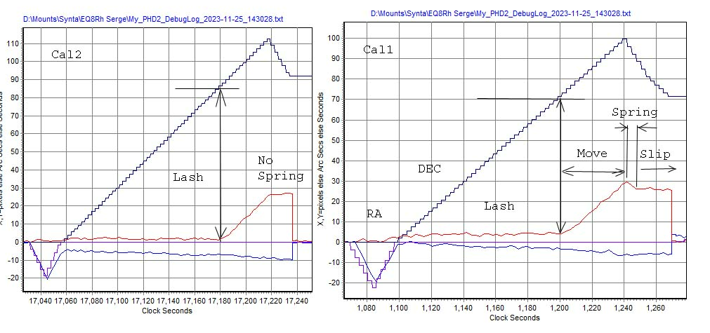

Ben écoute, si tu sais lire les analyses de Andrew Johansen de Melbourne  sur mes logs
 (sur le groupe: Topics (groups.io auquel tu devrais appartenir d'ailleurs)

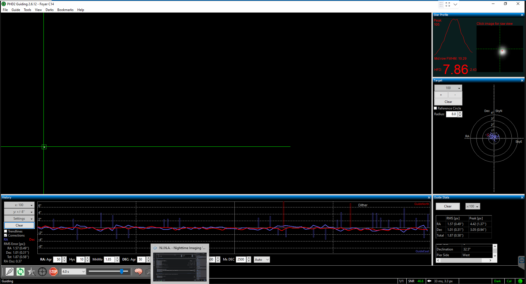

Ca te montre la dérive en RA pendant (voir zoom) pendant la phase d'observation "guiding assistant" de PHD2. Ensuite tu peux constater une dérive en RA pendant le guidage mais dans l'autre sens!🤪
Ca sent le gremlin de SW tout ça. En tout cas, ça a pas d'impact sur le guidage, mais j'en saurai plus lorsque j'aurai trouvé la bonne vitesse sidérale (en phase d'apprentissage tout au moins).

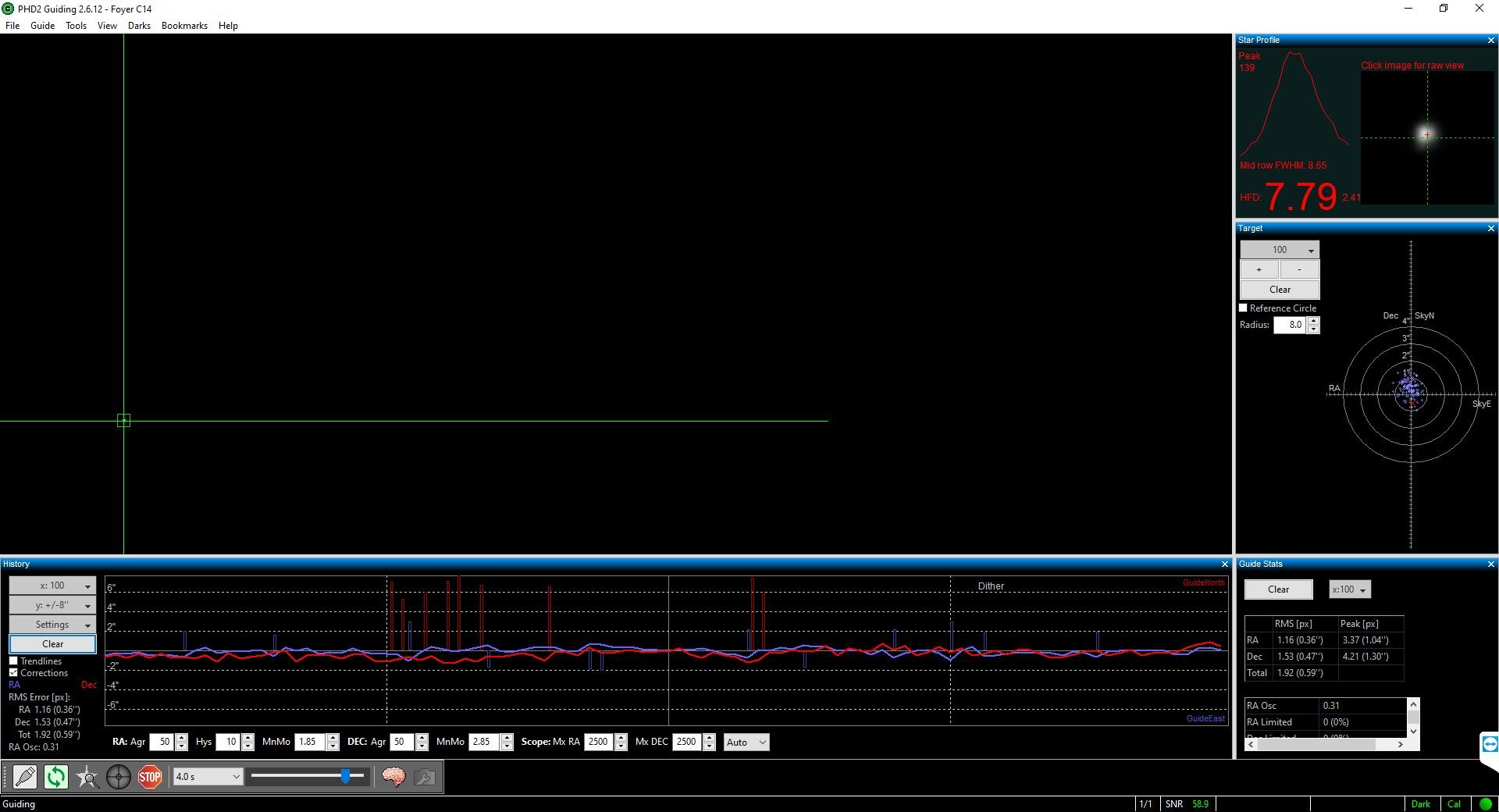

Si tu remonte une page du fil ici et regarde mes courbes de guidage, tu constateras que PHD corrige toujours dans le même sens du au problème de vitesse.
La vitesse, je pense pouvoir gérer en trouvans la bonne valeur.
Par contre, le backlash en DEC, ça va être une autre histoire, même si pour le moment, c'est gérable. Mais c'est "space" là aussi:

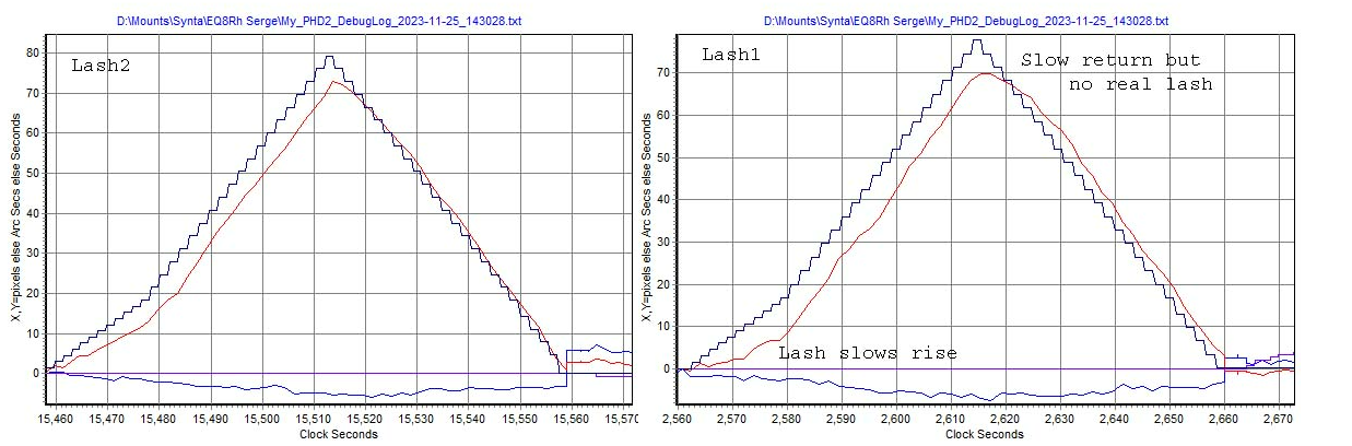

PHD Guiding Assistant fait un check du backlash et c'est plutôt vivable:
par contre, au test de backlash pendant la calibration, là c'est Bagdad:
Ce qui correspond à 80 secondes d'arc de backlash!
Hors, il y a pas de raison d'avoir un backlash correct pendant "guiding assistant" et une fois dans la routine de calibration , que l'axe de DEC semble avoir pris du LSD...
Bref, je pourrai en dire plus au prochain épisode, mais c'est pas gagné!:
Mais les gars du group m'ont communiqué un logiciel de test spécifique pour le backlash des EQ8. Si ça t'intéresse, je te le donnerai et on pourra comparer qui a la plus petite.:dehors:
Mais c'est quand même dingue que j'arrive à trouver des défauts avec 2 montures pourtant "haut de gamme". Cherchez le plus petit dénominateur commun.😱

Ok mais est-ce propre à PHD ce phénomène de derive ?
As tu des filets d'etoiles sur des longues poses ?
Le but de l'autoguidage est de corriger en permanence et chez moi je n'ai pas ce problème meme après 4 heures de poses .
Tu guides en pulse ou st4 ?
Modifié par Petitprost
Je n'ai pas de filés d'étoiles sur des poses de 180Sec en mode guidage (je crois que j'ai posté une brute plus haut). Il faudrait effectivement que j’essaie en roue libre. Mais j'ai du totalisé 7 Heures de ciel clair depuis que j'ai la monture. Que des nuages qui viennent de l'Ouest et de la Bretagne😉.
Ca s'utilise encore le ST4? Il faut que je vérifie, mais je suis forcement en pulse puisque la 174MM n'est même pas directement connectée à la monture par RJ45.
a+

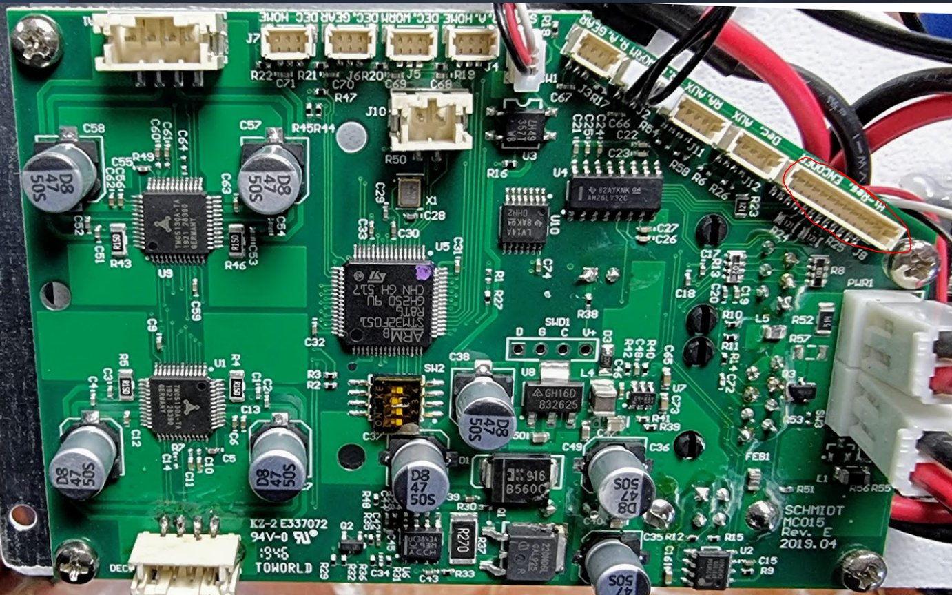

apparemment, pour désactiver l'encodeur, pas le choix: soulever le capot et le déconnecter physiquement le connecteur en haut à droite:
mais je vais tout explorer avant d'ouvrir le capot!

Pour ta monture, si tu en arrives à démonter ton boitier, je te le déconseille: Perte de garantie et si tu débranches l'encodeur tu pourrais avoir des problèmes de hardware (griller un composant) ou software (le programme est certainement fait pour recevoir les instructions de l'encodeur et s'il ne le détecte pas il risque de t'envoyer un message d'erreur).

encore un créneau pour commencer à photographier NGC 383. le guidage est d'enfer:
ça va que rien ne bouge beaucoup en DEC, car le jeu mécanique est catastrophique.
Au point ou je pense déclencher un SAV.  Mais en AD, c'est effectivement ce que je cherchais.
Mais le guidage en lui-même est tellement bon, que je me demande si c'est bien la peine de guider tout cours....😵
et ce, à 4M de focale...
Et pis, j'ai oublé de vous dire, j'ai trouvé la bonne vitesse de guidage pour MA planète:
c'est 15.005"/min et non la valeur de 15.041"/min comme sur votre planète...

Il y a 2 heures, danielo a dit :
Serge, PhD2 t'avait donné quelle valeur pour le backlash en DEC lors de la mesure précédente ?
Salut Daniel😊
tu lis ça ou? dans une des fenêtre du guiding assistant?
Déjà, il n'y avait pas le même backlash pendant l'assistant de calibration et pendant la calibration comme le montre le graphe en haut de cette page. Pour l'assistant, c'était 80" d'après le graphe!
