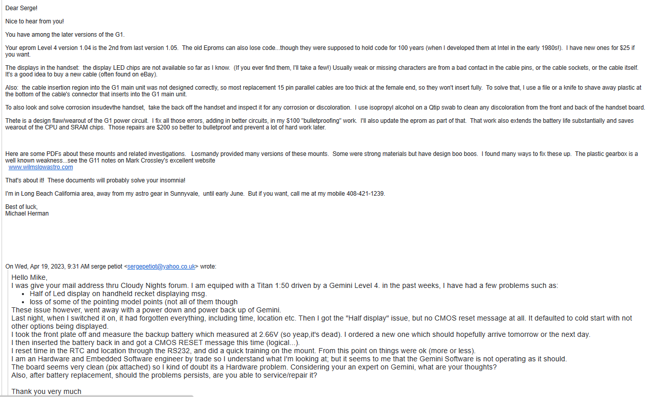

Salut Michel,
Alors que j'avais des problèmes de pile CR2354 et que je "paniquais un peu", j'ai contacté Ovision. Je vais cafeter un peu, mais je suis pas satisfait de la réponse qui m'a été faite (désolé Franck):
Ovision voulait me vendre un Servo 2 de Sideral Technology pour tout simplement remplacer le Gemini qui avait juste un problème de pile de sauvegarde pour la modique somme de 1200€ si je me rappelle bien. Et j'ai 2 moteurs neuf comme backup qui viennent de chez Scott (prévoyant le Serge...)
Franck, il est venu en personne du Sud m'installer la VSF sur ma Titan en 2011, et je pense que c'est lui qui a fait toute la renommée de Ovision. Malheureusement pour nous autres astrams, Franck est maintenant passé à autre chose et a passé la main.
Julien aka @180Vision a fait à peu près la même expérience de Ovision quand il a appelé pour ça G11 qui comporte pourtant un bel autocollant O&V et on a essayé de lui vendre plutôt que de le conseiller. J'aime pas le marketing vous l'aurez compris (normal pour un ingénieur vous me direz).
Donc,si je dois acheter du nouveau matos (surtout une monture), ce sera chez Pierro, pas Ovision car d'après mes échange sur des matériels divers et variés acheté chez eux, le support à été excellent et il me semble que la personne qui tient la barre chez eux est un passionné, comme Franck.
Au final, c'est un Américain qui m'a aidé et m'a dépatouillé. C'est un directeur qualité de chez Intel à la retraite, donc le Hardware, (tout comme moi), il connait:
Cette info, elle aurait du venir de Ovision, pas du fanclub Gemini😡

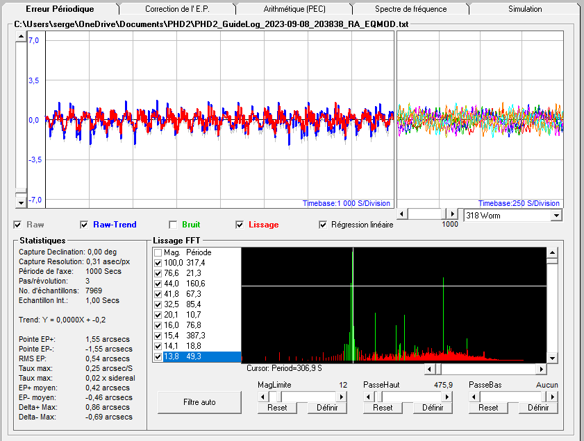

Du coup quand je vois le graphe de ta monture, je me dis "mais pourquoi vouloir changer ?".

C'est sûr que vu comme ça, mais même avec un seeing de 1.8", tu as vu les graphes de guidage de fou que tu nous as montré de la Drôme dans le fil  de Julien sur sa G11? C'est ça que je voudrais. Comme lui, j'ai essayé à peu près tous les temps de poses et paramètres sous PHD2 et au delà de 1.5" de poçses les étoiles ne deviennent plus rondes justement. Mon seeing, vu à travers des performances du tube en planétaire et de ma situation géographique (à flan de montagne avec une falaise plus haut à 1500) est en moyenne > 2".
Pendant la canicule ou il faisait bien chaud, j'ai également du faire 2 opérations commando" en pleine nuit avec la lampe de poche dans la bouche, les clés 6 pans dans la main droite et les cales à bougie dans la gauche pour régler les jeu suite à du sticking. Ca, ça peut tendre n'importe quelle relation de couple entre un astrophotographe et sa monture😉
Je te fiche mon billet que si tu te fais prêter un instrument de plus courte focale et que tu le montes sur ta Titan, tu vas retrouver les courbes de guidage que tu désires.
Guider à 3500 de focale, c'est complètement contre-productif. Tu as des étoiles énormes, avec des speckles pas possible à 2" de FWHM, à mon sens impossible à guider dans de bonnes conditions.
Là je pars en Corse à nouveau lundi pour 15 jours mais à mon retour si tu le souhaites et si t'es pas trop loin, invite-moi dans ton jardin un WE (une place pour mon Van et c'est réglé !) et on verra ce qu'il est possible de faire avec ta monture, ton site et un tube plus adapté.
Mais je n'en démords pas, ne vend pas ta monture tout de suite, tu risques de le regretter...
Un C14 c'est très bien pour du planétaire, mais pour du CP et surtout au foyer, il faut savoir raison garder :)
Il y a 21 heures, C14edgeHD a dit :
(ni guider d'ailleurs, et c'est surement pour ça que les étoiles sont rondes)
Je rebondis là-dessus, ça veut donc dire que sans autoguidage ta monture est capable de te donner des étoiles rondes à plus de 2 mètres de focale pendant plus de 30s alors ?
Dans ce cas, ta monture n'est en rien responsable de tes échecs, il faut chercher ailleurs...
il y a 25 minutes, Colmic a dit :
C'est là que je ne suis pas certain de suivre ton raisonnement Michel. Je suis d'accord avec toi que dans un site "normal" tu n'auras pas a priori plus de détails à 4m qu'à 1m de focale (ce n'est pas moi qu'il faut convaincre de ça 😉), les étoiles serons plus grosses car la FHWM sera essentiellement dictée par le ciel. Du coup je ne vois pas pourquoi 4m de focale requerrait un suivi plus précis que 1m puisqu'il s'agit en première approximation de la même image élargie 4x ? Je mets de côté les difficultés éventuelles de trouver une étoile guide au DO...

si, si, je guidais avec MaximDL mais c'était bien inférieur à PHD avec une MES à 60' du pôle céleste.
De toute manière, à voir comment la Titan se comporte à la prochaine nuit, mais j'attendrai je pense de voir sortir les LTW. Faut payer l'état avant.🤬

tu as essayé de resserrer tout ce qui est en lien avec le guidage (lunette, platine de fixation, anneaux...)
pour moi ça a réglé mes etoiles en patates une image sur deux ou trois.
Hier soir sur 5 heures, aucune brute à jeter, les étoiles rondes partout. (ciel sans turbu, guidage entre 0.30" et 0.55").

je suis en DO et tout est rigide sur le chemin optique, et Daniel, avec la surface de l'ASI174MM, j'ai encore eu aucun problème pour trouver une étoile guide, même à 4M.
Avec l'Atik16IC, là c'était sportif (c'est comme passer du Bounty au Queen Mary II).
C'est pas compliqué, au delà de 2 Sec de poses de guidage, l'erreur de guidage en AD est supérieure de 60% à celle de DEC qui est elle exempte de toute erreur périodique puisqu'elle ne bouge pas avec le bon MinMo pour ne pas trigger sur la turbu.
Sinon, le plus petit dénominateur commun, c'est le pilote...😉

il y a 52 minutes, danielo a dit :
A 3m50 de focale et qui plus est dans un SC (avec la turbu interne de tube, les veines d'air, etc..), les étoiles ne sont plus que des gros speckles infâmes à 2" de FWHM, et c'est là que le bât blesse.
PHD ne sait plus quoi prendre comme centroïde du coup et le tout part en sucette.
Il faudrait presque faire des poses de 10s en guidage pour bien intégrer la turbu et avoir une étoile résultante qui ressemble à quelque chose de rond
J'ai donné sur mon Intes (tube fermé lui aussi) à 1400 de focale déjà et la 290 mini, alors à 3500 j'ose même pas imaginer.
