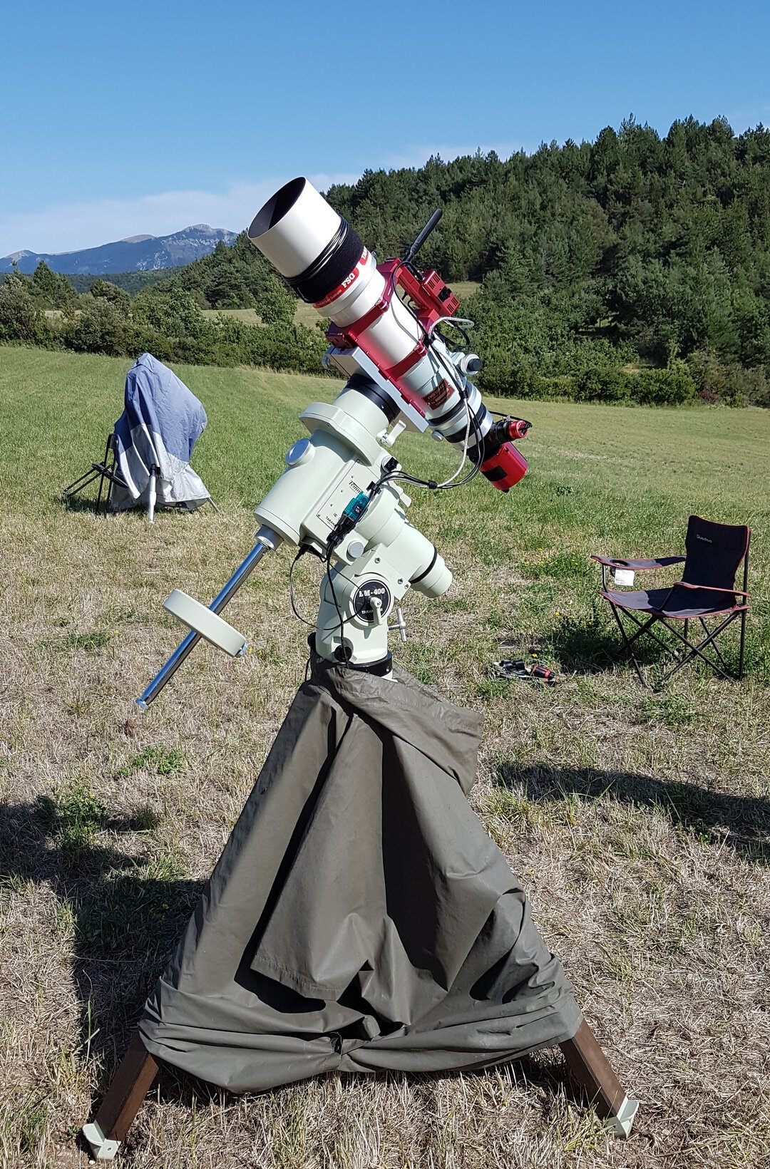

Mouais, j'arrive après la bataille, mais je suis quand même dubitatif.
Entre mettre 7000 boules dans une EQ8 neuve et 4500 dans une EM400 d'occase (ce que j'ai payé la mienne avec le trépied bois, Rolf a payé la sienne 3900 avec un trépied métal !!!), perso mon choix est très vite fait :)
Mon EM400 a 15 ans, elle est comme neuve. Tout est intégré dans la monture, donc tout est étanche.
Aucune raquette, l'ASiair se connecte directement sur la prise RS232 de la monture, et ça marche tout de suite à l'allumage.
2 câbles sur la monture (12V et RS232) et c'est tout :)
Certains y montent 40kg de matos, avec 5 contrepoids de 8kg, et elle ne bronche pas :D

Sympa la jupe de ton trépied. En plus de tes courbes de guidage je veux la même !
Vieux poncho de l'armée qui a pas loin de 40 ans :D :D Pratique pour placer batterie et accessoires au sec.

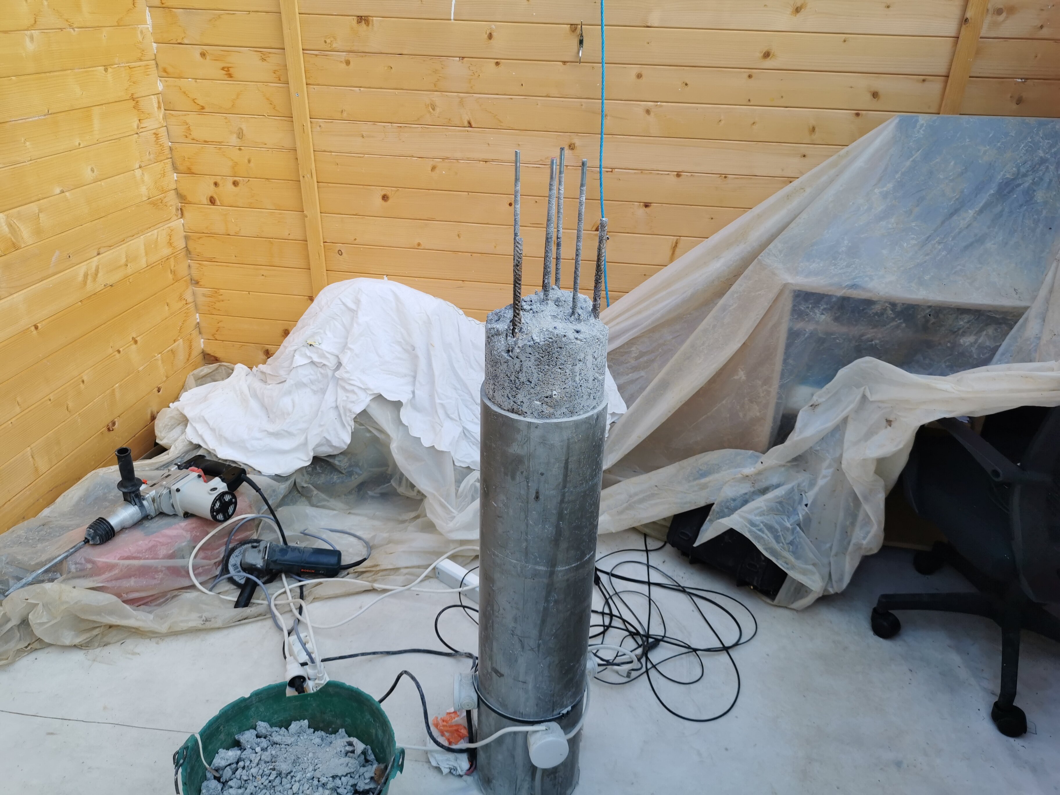

bon, le fil de cette discussion ne sera pas terminée sans avoir posté une courbe de guidage du nouveau setup hein?
Mais bon, on en est pas encore là, et il faut préparer le pier... Et malheureusement (pour une fois) il n'y a pas de guignol à Bruxelles pour imposer à tous les fabricants de monture  une norme sur la taille et l'espacement des trous de l'embase. Du coup je dois remplacer la base Losmandy par la base Skyméca (a droite):
bien sur, rien ne correspond:
du coup, quand on donne un perfo à un astrophotographe en lui disant "vas y couillon" fais le maçon maintenant, ça donne ça:
moi qui avais peur que la Titan ne se détache du pier, et bien vu la profondeur d'ancrage des tiges filetés (je me rappelais plus), ça risquait pas...
Bon, reste plus qu'a racheter du tube de 200 et un manchon, un coup de disqueuse sur le sommet des tiges filetés.  Un sac de béton prémixé, je coule dans le nouveau tube avec les goujons de 16mm Skyméca boulonnés à l'embase dedans, un coup de niveau à bulle et zou!
je vais essayé de remonter un peu le pier, comme ça, je pourrai toujours fermer le toit au dessus du tube, mais viser plus bas au Sud.
comme quoi l'astro, ça mène à tout!

Le 15/10/2023 à 18:49, C14edgeHD a dit :
Oh sérieux le sauvage. Tu pouvais pas faire des trous dans la platine skymeca pour l'adapter sur tes tiges ?... Ou faire une platine  intermédiaire ?
Si j'avais une monture Losmandy et que l'électronique tombe en panne je m'embêterai pas, je monterai dessus une motorisation Skywatcher Synscan... 🙂 je le fais déjà sur mes dobsons alors ... 🙂
Un câble Eqmod et roule le remote 🙂
Salut Fred!☺️

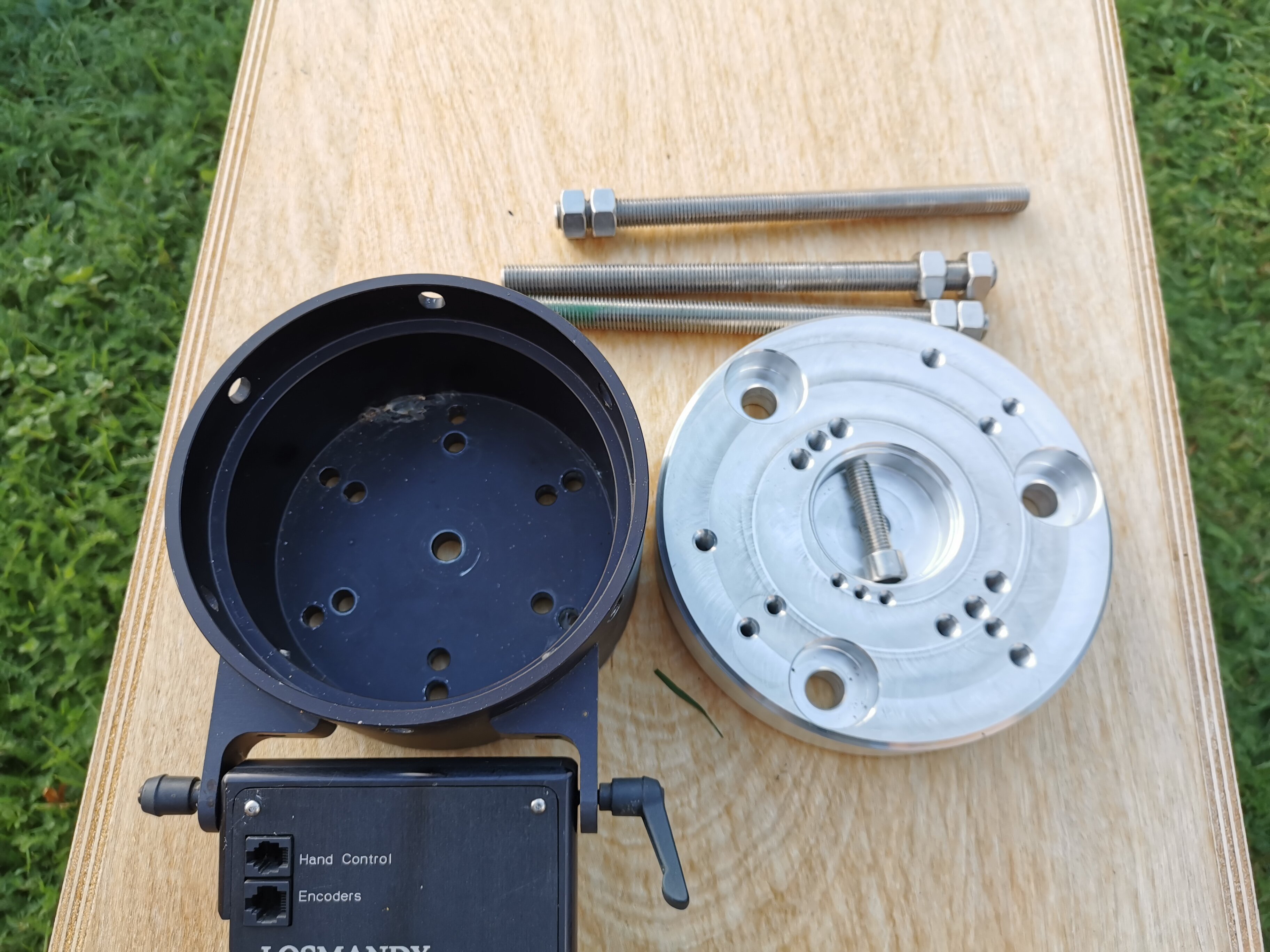

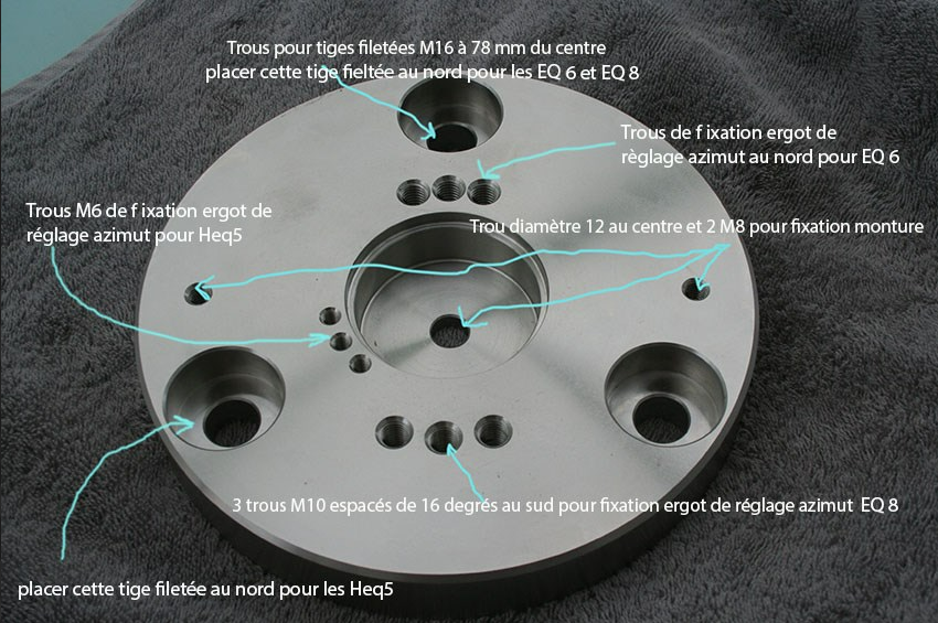

Ben, c'était bien l'idée originale, et du coup, j'avais bien pris la platine en Alu et pas en acier inox pour pouvoir la percer. Sauf que la position des 3 goujons M16 correspond exactement à la position des 3 vis extérieures M8 mais en plus excentrées, et il n'y avait tout simplement pas la place de le percer pour les M8 originaux .Pour l'EQ8, tu ne peux pas avoir de boulons qui dépasse de la platine sans quoi tu ne peux pas poser la monture (pas génial comme conception🥵).
Donc, j'ai pris le truc à l'envers et tenté de percer les 3 trous de diamètre 16 dans le béton du pier, mais c'était trop près du bord du pier et j'éclatais le béton.
Du coup, j'ai enlevé le foret de 16 du perfo et remplacé par le pic et zou!
Le perfo, c'est une activité tout aussi thérapeutique que la tronçonneuse et quand tu m'en donne un, tu m'arrètes plus!😁
Mais je suis en train de me dire que j'ai un net penchant pour la destruction... Et quand tu pense que j'ai une License d'artificier du temps ou je bossais sur les puits de pétrole, soyez contents que je sois du coté des gentils!😉
Heureusement que je fais de l'astrophoto, activité "créative" pour conserver un équilibre.

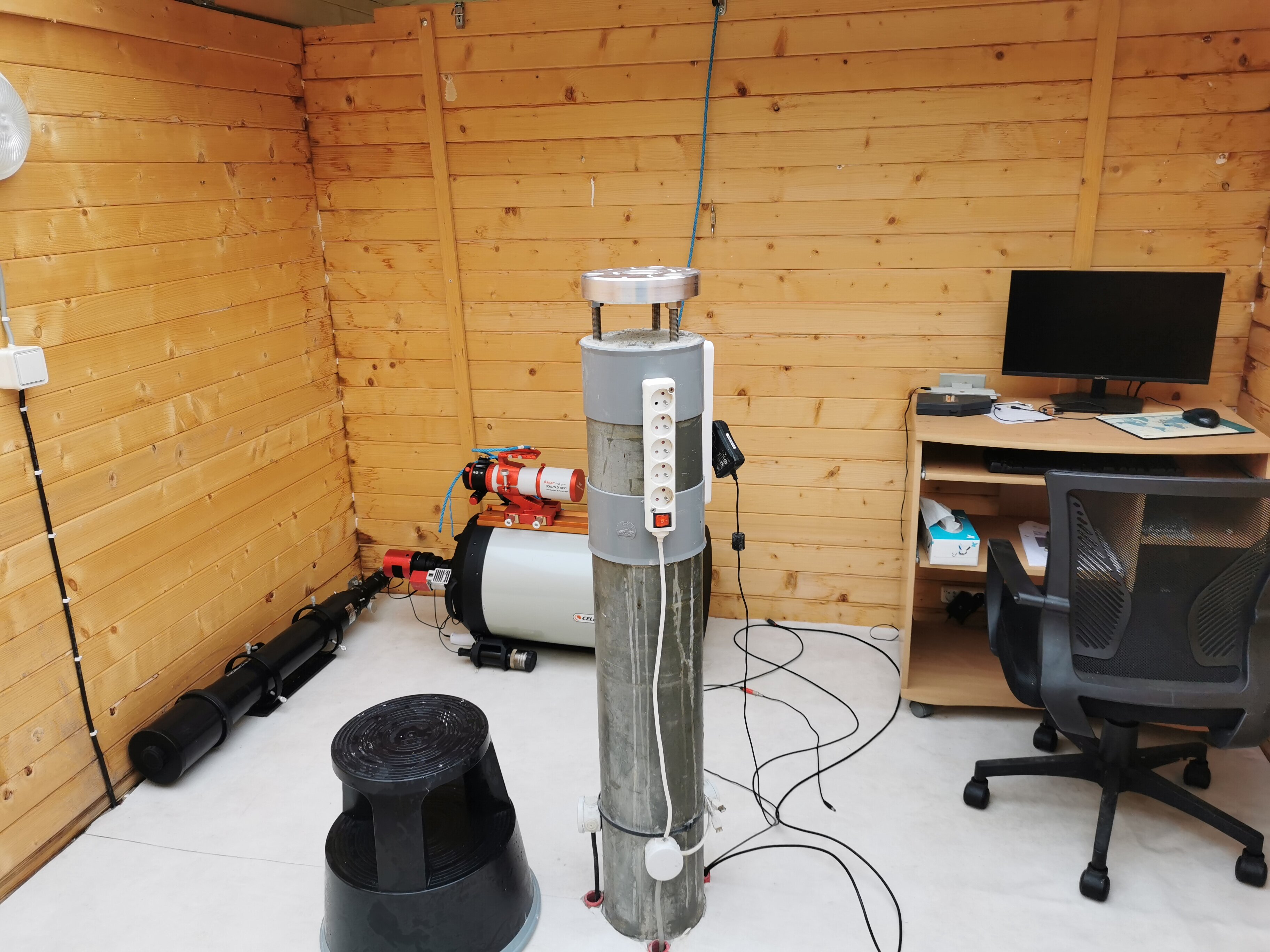

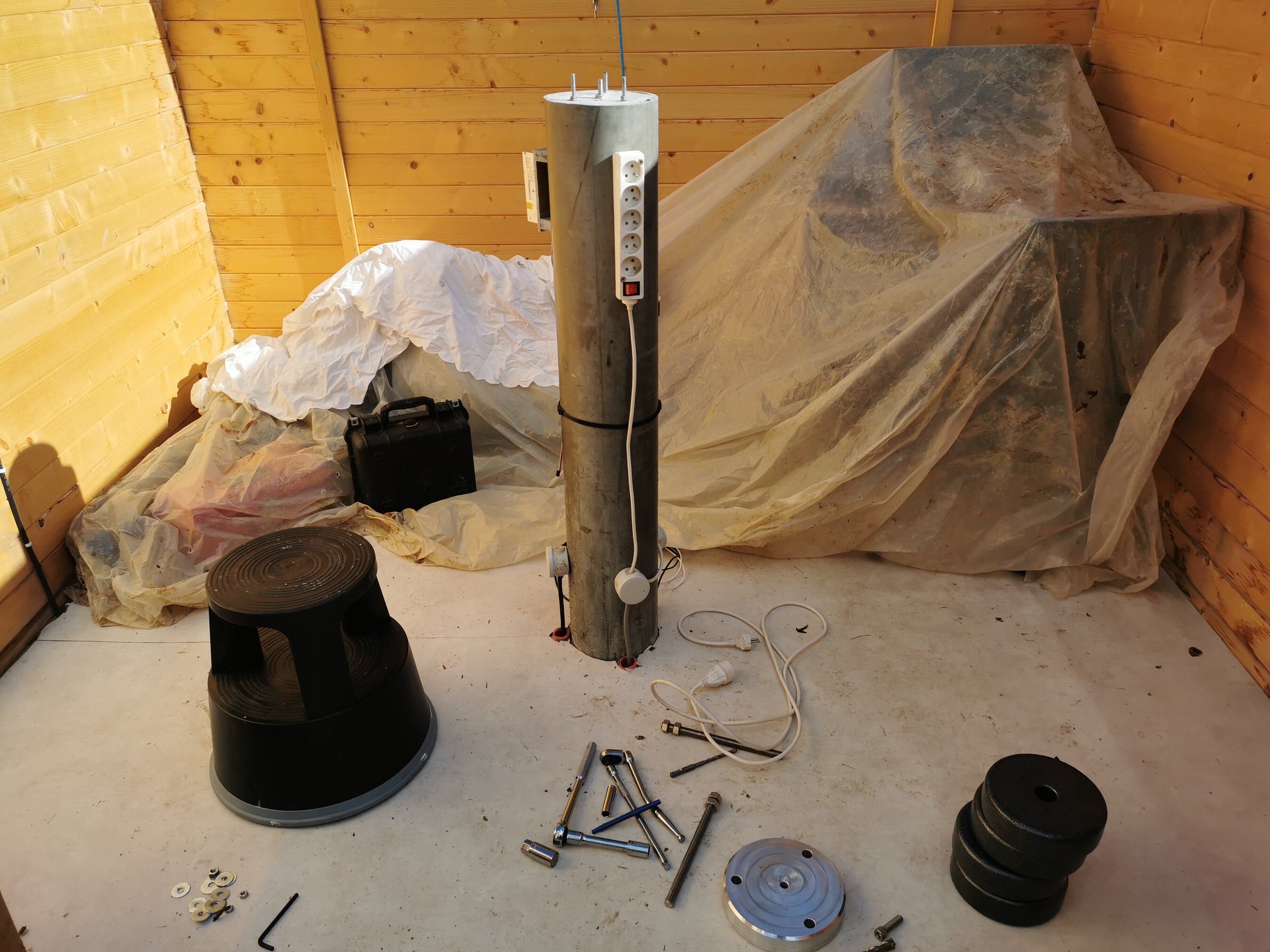

bon, j'ai fini la maçonnerie, il est pas beau mon pier?😊
surtout, il faut bien réfléchir avant que le béton prenne, déjà pour pas poser la platine à 180°  et ensuite pour bien laisser un espace sous la platine car les EQ8 ont besoin d'un boulon M12 vissé par en dessous pour être installées. Alors que les Titans elles sont mieux pensées avec une fixation par 6 boulons latéraux...
Vu la bestiole avec les 3 goujons M16, c'est du parasismique là!
Voilà, il y a plus qu'a patienter pour aller chercher la Rh à Bézier chez Pierro. Heureusement qu'il fait mauvais...

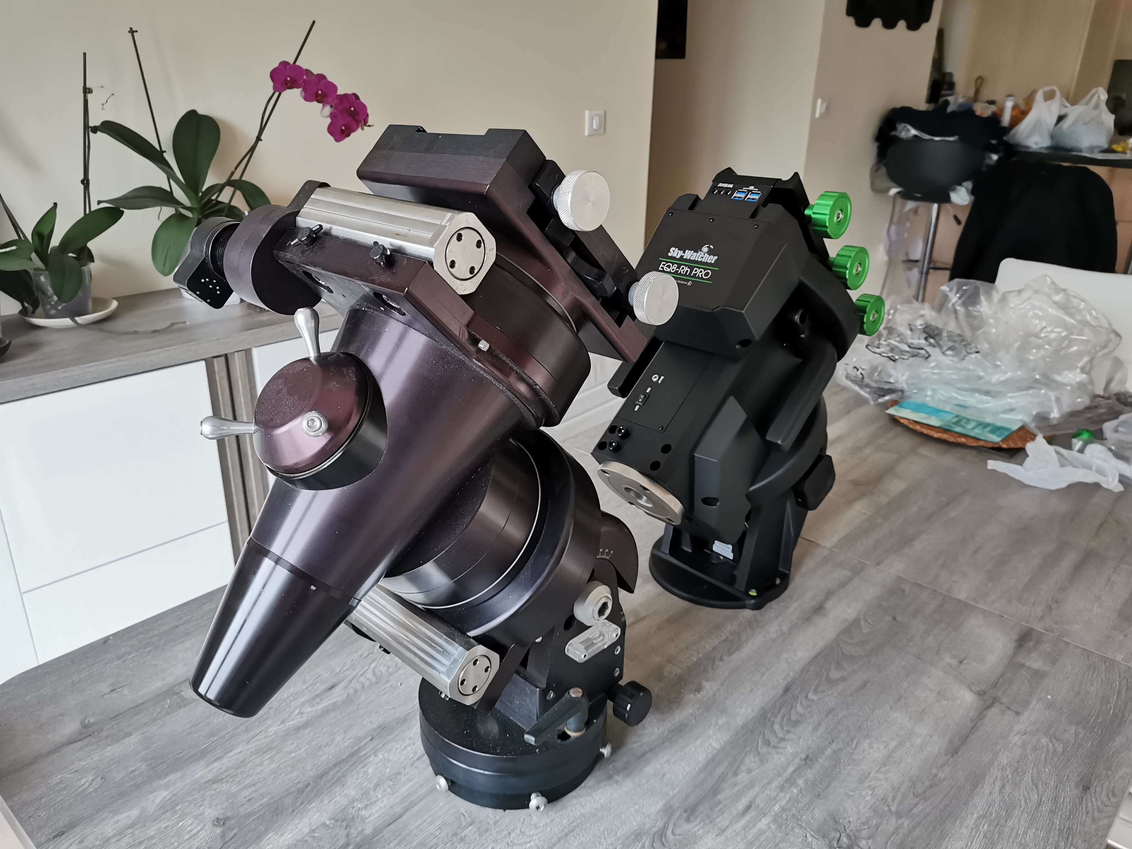

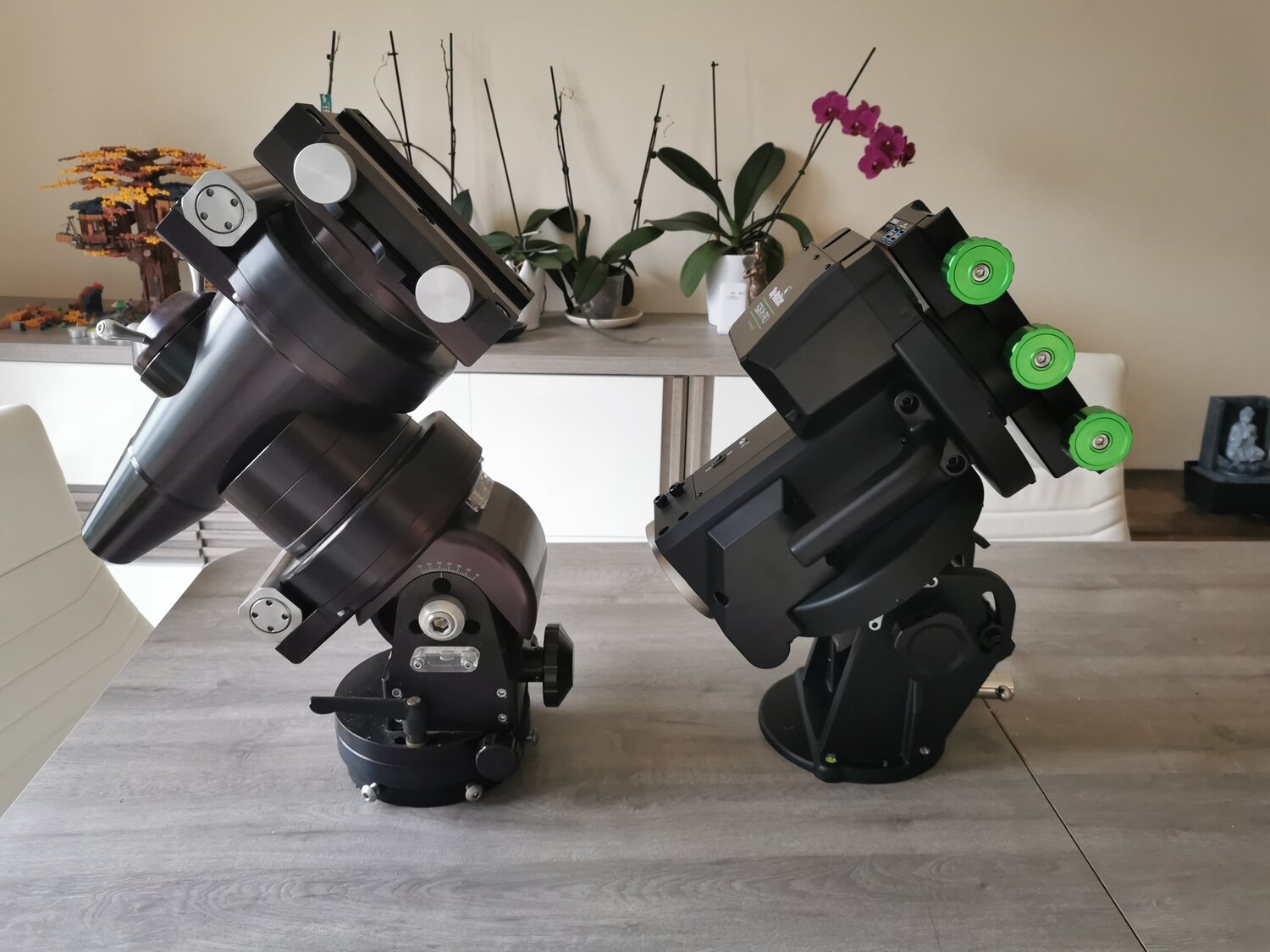

"the eagle has landed"! 😁
Bon, la (petite) chinoise à droite est plus légère de 10Kg que la grosse américaine à gauche (comme quoi le riz fait moins grossir que le macdo) . Mais l'américaine se démonte en 2 parties de 18Kg et de 17Kg alors que la chinoise est d'un seul bloc de 25Kg. Si on calcule le prix/Kg, la chinoise est plus chère.

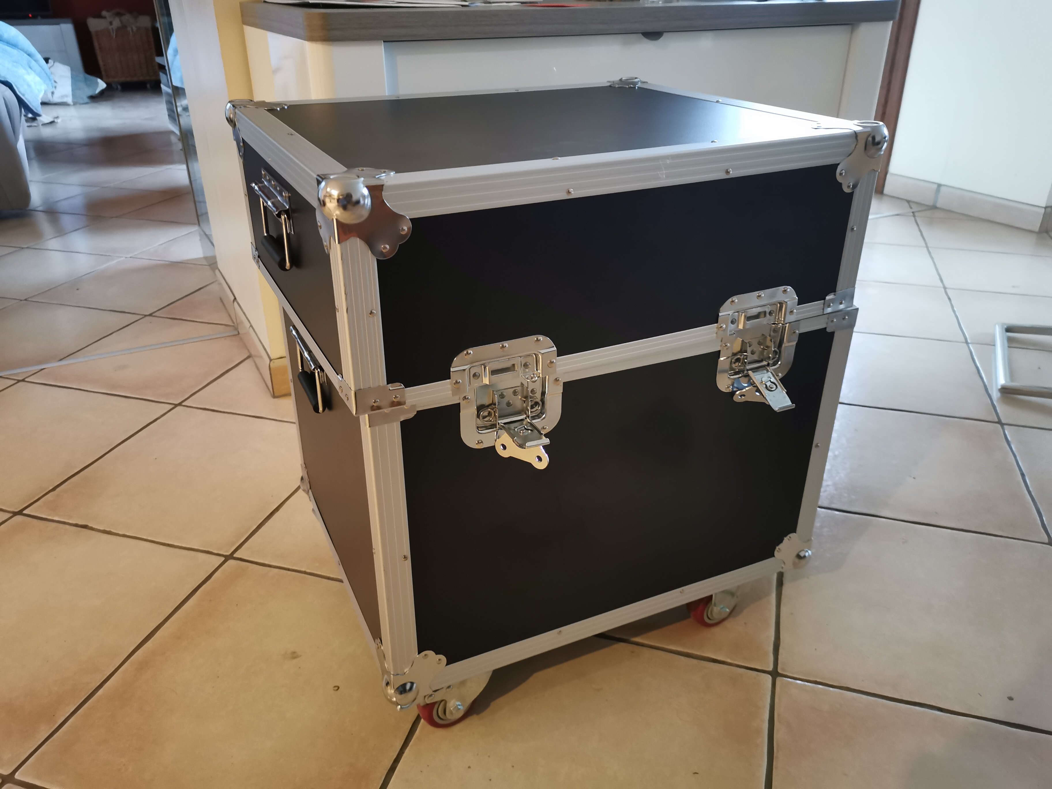

J'ai bien fait de rehausser mon pier, mais au final, le tube sera moins haut sur l'EQ8 que sur la Titan. Côté performances, la monture à été testée par Pierre Astro et on est à 4"d'EP p-p sans encodeur (contre 12" p-p avec la Titan). Avec Encodeur, c'est encéphalogramme plat en labo. Donc, y a plus qu'à...
Par contre pour ceux qui viendraient à lire ces lignes, "note à soit même" : la monture est livrée dans une grosse boîte à roulette.
 Plus adaptée aux tournées de musicos metalleux 🤘 comme @180Vision que le transport de nomades. Donc, si comme moi vous allez la chercher en avion de chasse, dites vous que louer un C15, c'est peut être moins rapide, mais plus adapté... Ça c'est joué à 5mm pour la rentrer dans le coffre du Me262... 😜
a+
Serge
Y'a plus qu'à...:)
