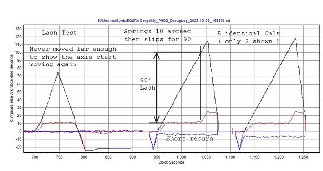

Pour l'assistant, c'était 80" d'après le graphe!
C'est beaucoup en effet, mais pas forcément au point de gêner le guidage si l'alignement polaire n'est pas parfait.

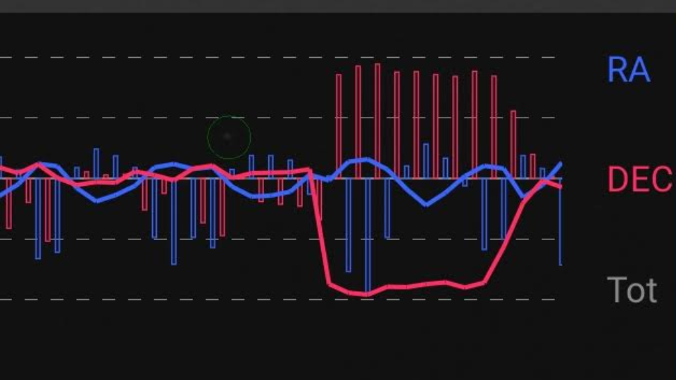

Je ne sais pas si c'est similaire dans ton cas, mais quand mon AZEQ6 était revenue de chez PA pour optimisation, la VSF en DEC était trop serrée, résultat ça donnait ça :

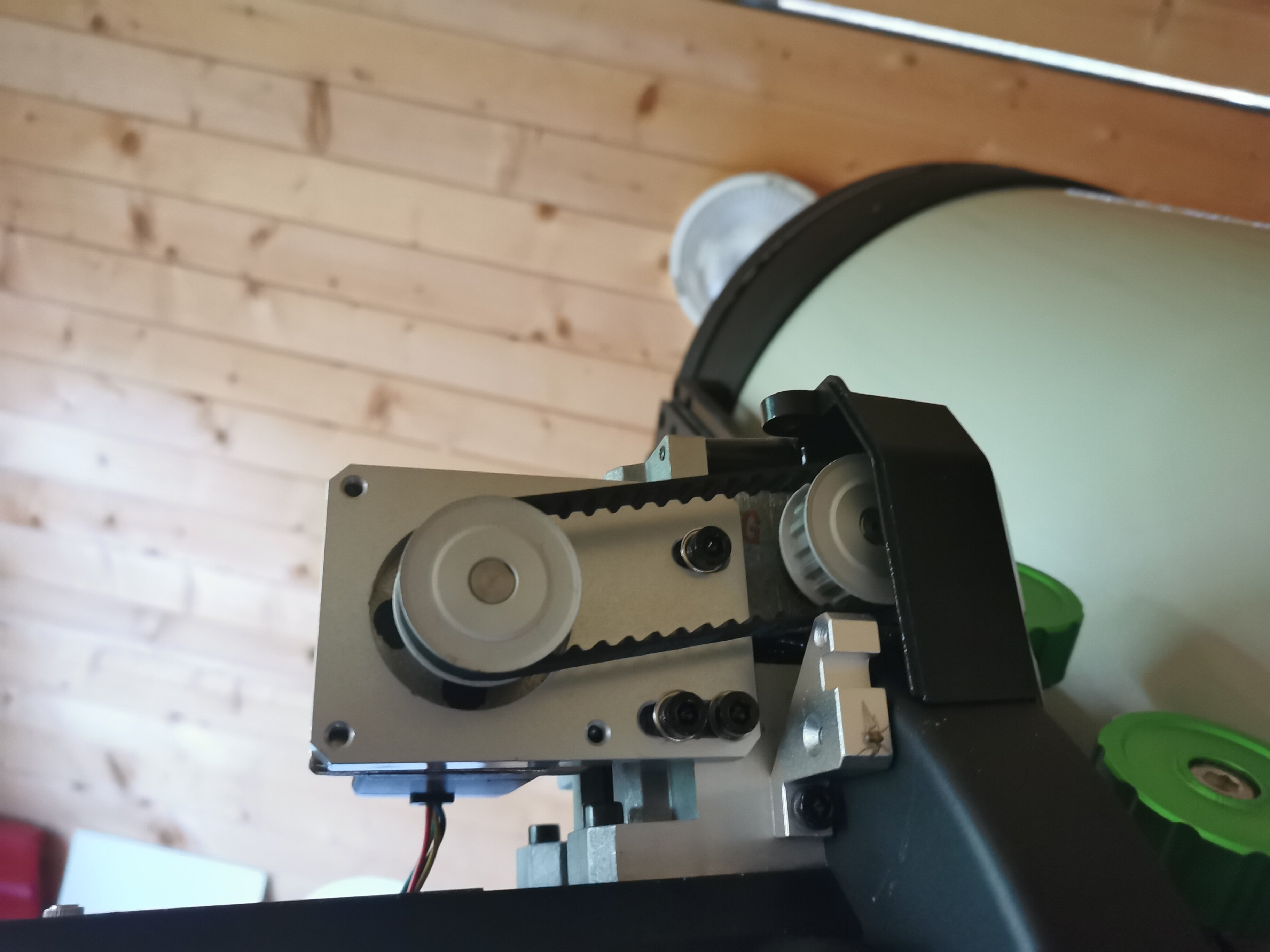

Daniel, j'ai eu un "gremlin" similaire au tien sur la DEC dans une de mes poses l'autre soir. J'ai enlevé le carter de moteur de DEC hier pour jeter un œil. Pour le moment, rien d'évident. La courroie semble être tendue correctement, les poulies tournent bien entre 2 doigts. Dans un sens, le mouvement est très doux mais dans l'autre, cela donne de petits à coups (équilibre du tube sans doute). La prochaine étape est de placer un marqueur en papier à l'autre bout de l'axe de la vis sans fin et un "cadran" sur le bloc VSF et de faire un enregistrement video pendant le test de backlash  de PHD en // d'un enregistrement d'écran pour constater physiquement ce qu'il arrive. Après je n'aurais qu'a monter les 2 videos en synchronisant les 2 et zou... C'est bien le seul avantage de la conception de l'EQ8 par rapport à la Titan: il est possible de voir le mouvement de la VSF en live. Je ferai aussi tourner le soft d'Andrew "Synthatester".
mais je vous fiche mon billet qu'il y a des problèmes de sticking au final car il n'y a absolument aucun jeu en DEC lorsque j'essaie de faire bagoter la queue d'aronde du tube manuellement.

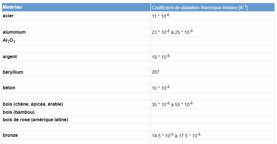

Ce qu'il ce passe c'est qu'en référence de la couronne, la VSF est montée au bout d'un montage en alu qui se contracte comme se dilate. donc le jeu entre la VSF et la couronne sera diférent à 20° ou -10° Je peux te dire c'est que sur (ta future) Titan, pour que tout soit correct, il faut 0.85mm précisément entre le bloc de VSF et la monture que je réglais avec des cales à bougies. moins, ça coince, plus, tu as trop de backlash. Donc oui, c'est critique, et c'est pourquoi les jeux changent sur une monture en alu avec un fort coefficient de dilatation. Dans l'idéal, tu règle les jeux 2 fois par an, une fois en fin d'automne et une fois au début de l'été.

Pour résumer, la DEC ne bouge pas comme elle devrait ! Soit elle colle, ou le backlash est abyssal. Au point que PHD me refusait la calibration parce que l'étoile ne bougeait pas assez en DEC.
Ce que j'expliquais, c'est que le jeu entre la VSF et la couronne dans une monture est capitale, en DEC comme en RA. Et avoir une monture en Alu n'arrange pas le schmilblic car ça bouge beaucoup dimensionellement avec la température.

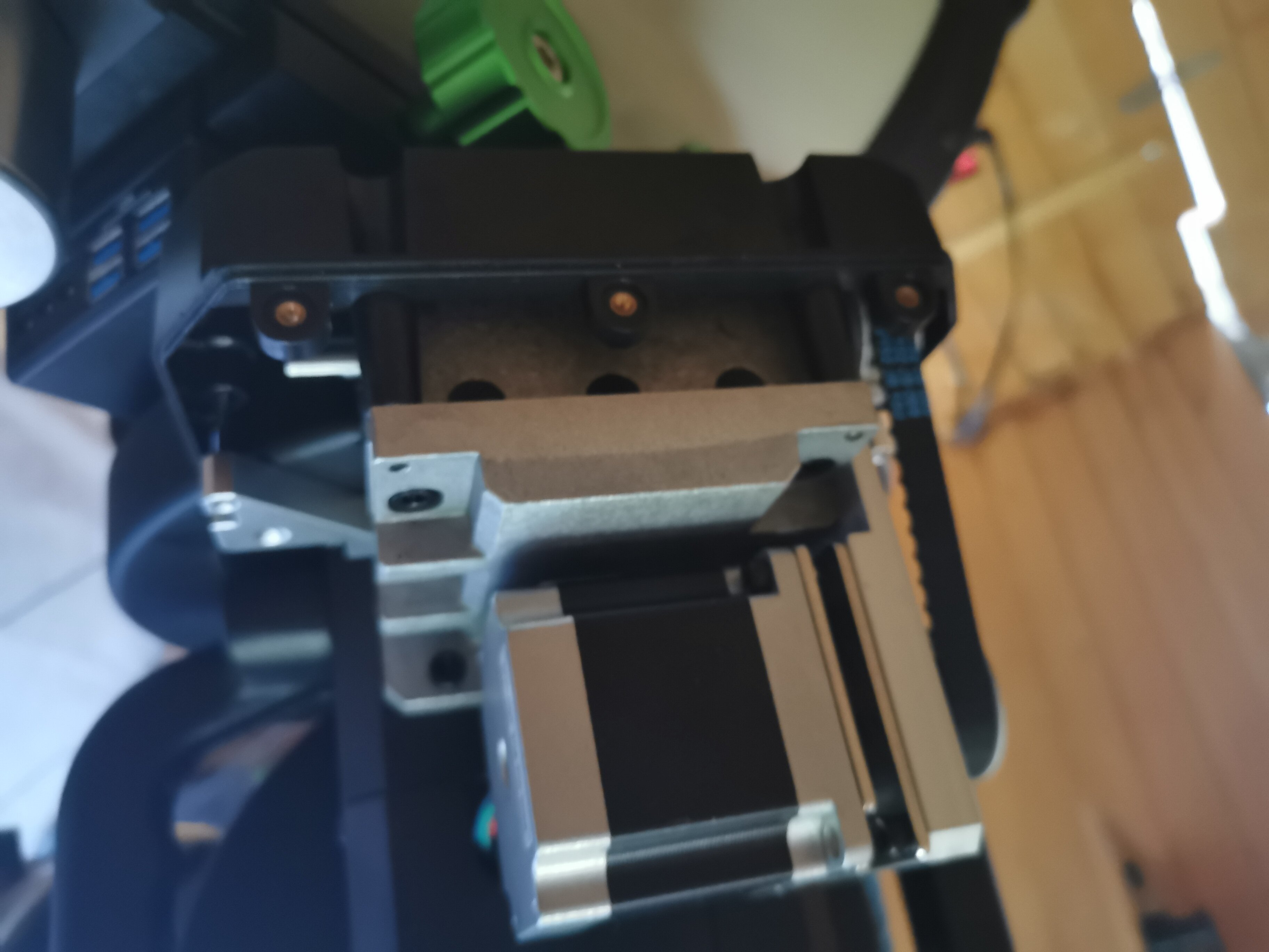

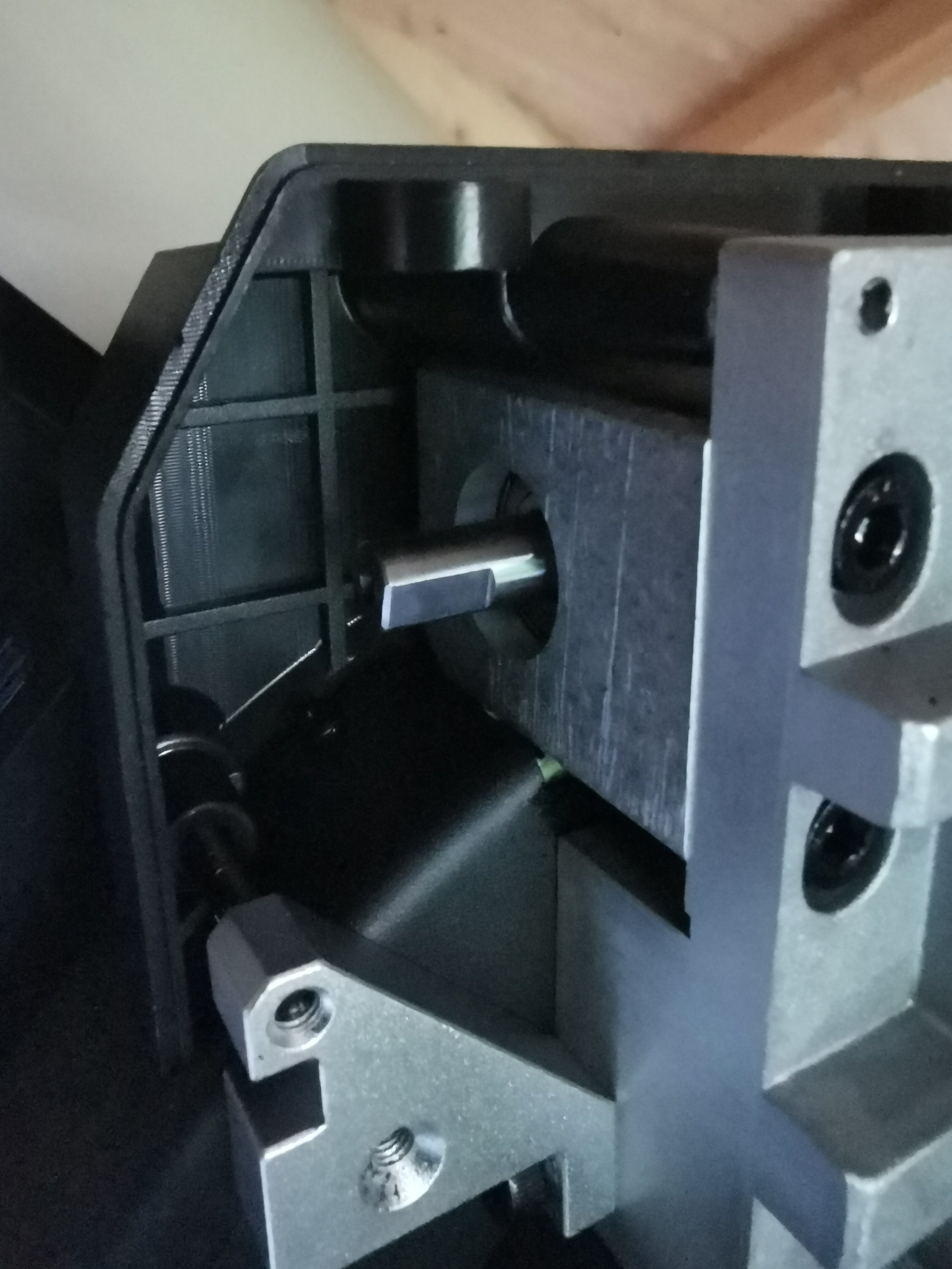

Mais avant, j'ai enlevé le capot pour regarder dessous:
Dans son mail, Pierro me dit qu'il faudrait peut être ajuster le galet tendeur... Ah oui, il est ou?🤪
Ce qui me met la puce (à défaut de l'araignée sur la photo qu'il faut que je flingue avant qu'elle ne fasse des petits) que Pierro n'a pas du démonter le capot de DEC, et que cela fait un certain temps qu'il n'en a pas vu un...!
Ce qui n'est pas du tout ergonomique, c'est qu'il faut enlever le moteur de DEC pour accéder à la 4ème visse du bloc de VSF. On peut pas faire des ajustement en "live" comme sur la Titan.
Donc, la prochaine étape est de coller une petite aiguille  et un petit cadran en papier sur le bout de la VSF et de faire une vidéos pendant le test de backlash de PHD:
comme ça, j'aurai une idée claire de se qu'il se passe vraiment avant de tout démonter!
Voyez, je contrôle mes tendances de bourrin métalleux de toutes mes forces et procède petit à petit!😊
