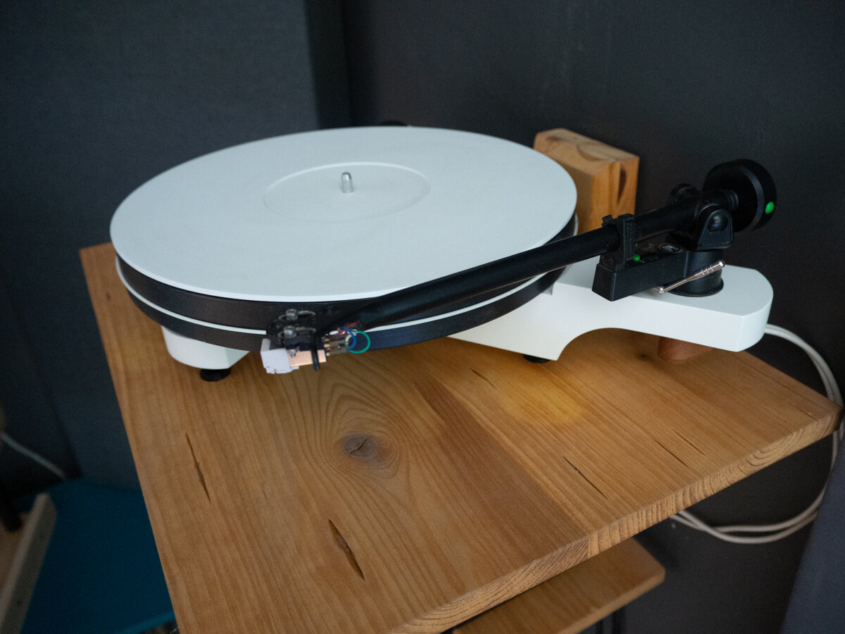

il y a une heure, C14edgeHD a dit :
si tu bricole des platines vinyles on a pas le c*l sorti des ronces!
j'en fabrique de temps en temps, quand ça me prend, à partir d’éléments divers, en gros je fabrique les socles :D
je fais de la conception d'enceintes aussi de temps en temps, je m'amuse quoi... ;)

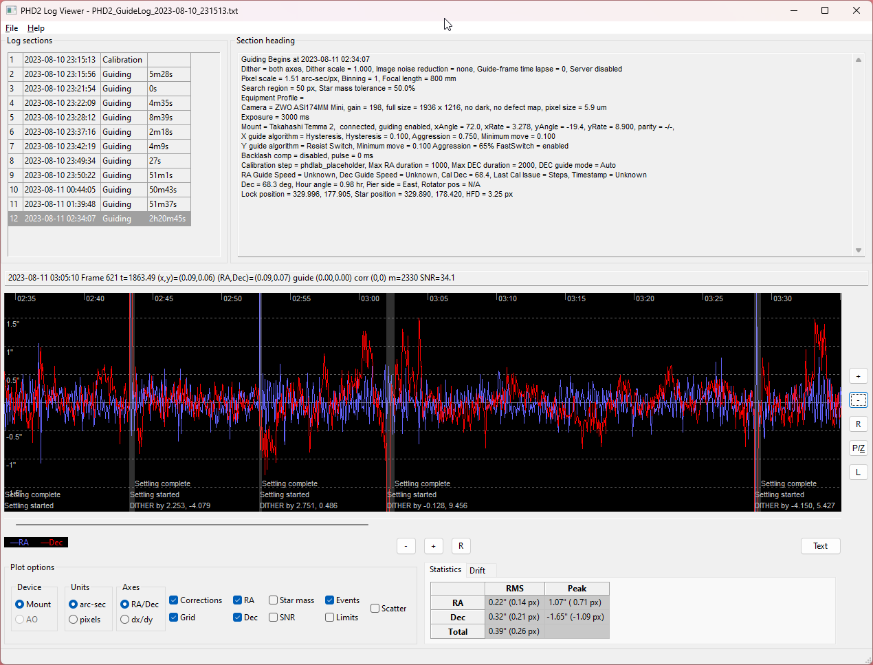

Rapport de PHD sur une nuit du mois d'août dernier dans la Drôme (pas forcément la meilleure nuit d'ailleurs) : 0.37" RMS sur les 2 axes sur un guidage d'une heure :)
A ce niveau-là c'est tout autant la turbu qui va jouer que la monture.

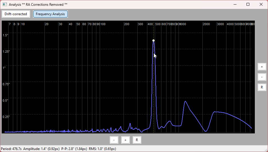

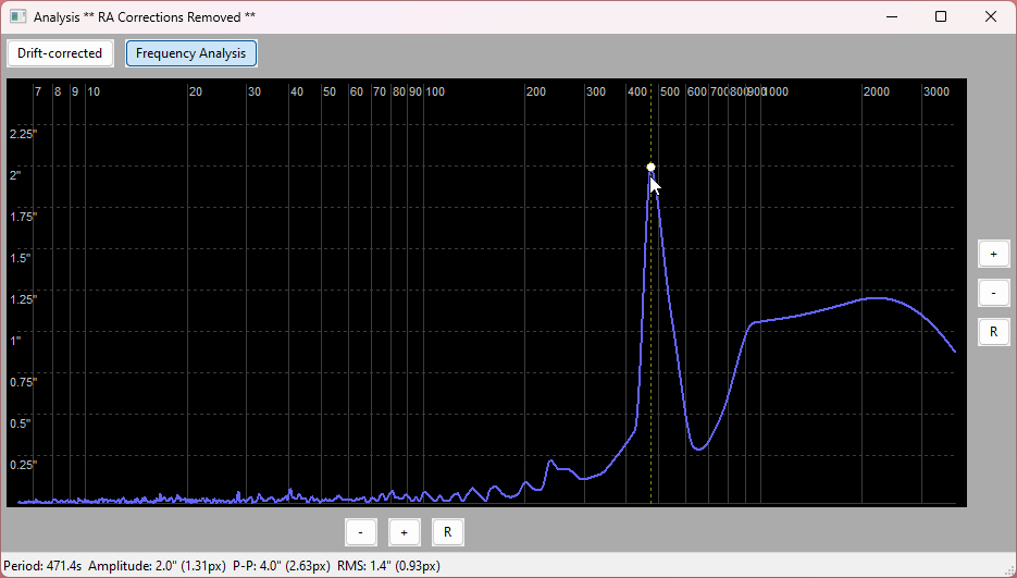

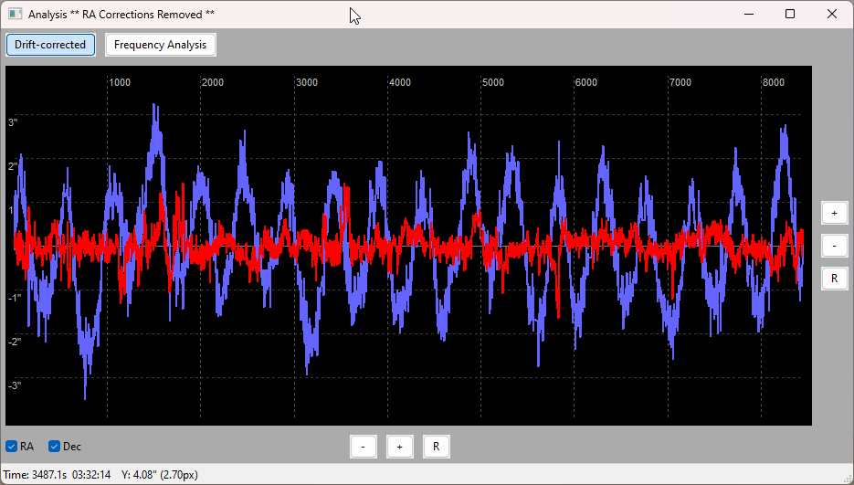

Et la mesure de l'EP :
EP de 4.0" crête à crête, soit + ou - 2", les specs de l'EM400 sont données pour du + ou - 3.5".
Alors oui c'est pas de la friction ou du direct-drive, mais bon...

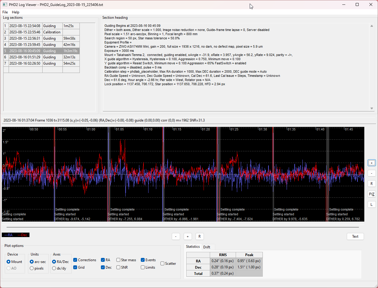

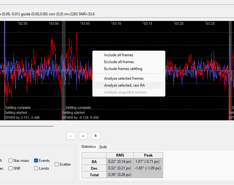

EDIT : tiens un autre graphe sur ce qui m'a semblé être la meilleure nuit : 0.39" RMS sur les 2 axes sur 2h20 de guidage cette fois, avec un joli 0.22" de moyenne sur l'axe AD :)
Et l'EP associée sur 2h20 :
Avec une EP mesurée cette fois à 2.8" crête à crête :)

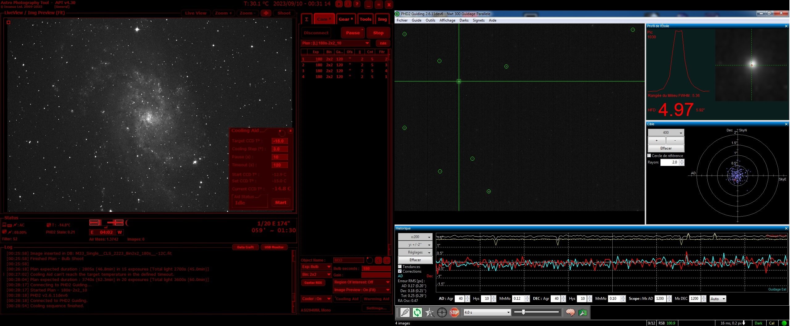

Posted (edited)

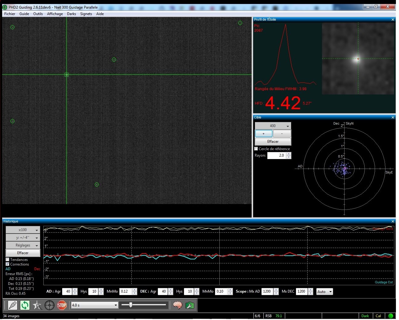

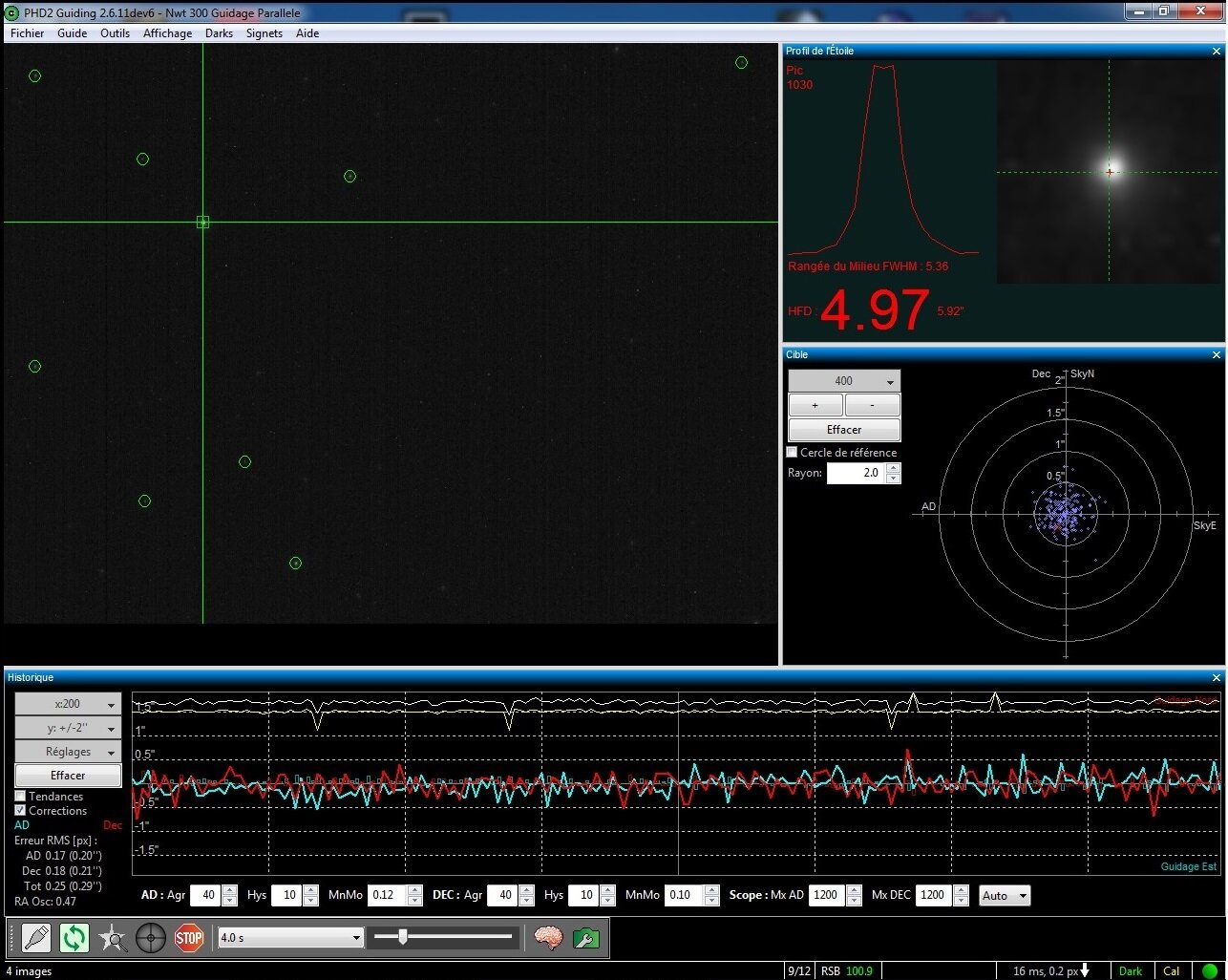

Je n'ai que ces graphes a vous montrer, faits ce weekend avec une monture Trident P75 de chez JTW Astronomy.
Edited by Dahle

petite question, comment tu fait pour mesurer l'EP en m^me temps que tu guide?
je croyais qu'il fallait sacrifier une partie de la nuit pour mesurer une EP, et j'aimerais bien voir la mienne.
Posted
il y a 1 minute, Tyler a dit :
Clic droit dans le graphe de PHD2 Log Viewer puis on prend cette option qui retire les corrections de l'autoguidage :

il y a 14 minutes, Dahle a dit :
Pourrais-tu nous poster ton log de guidage sur cette session ?
Parce que là c'est une copie d'écran d'un instantané, pas la moyenne d'une session.

Posted (edited)
il y a 26 minutes, Colmic a dit :
Ah très bien ça :)
Je vais voir si c'est possible.
 (je ne l'ai jamais fait :?:  :D)

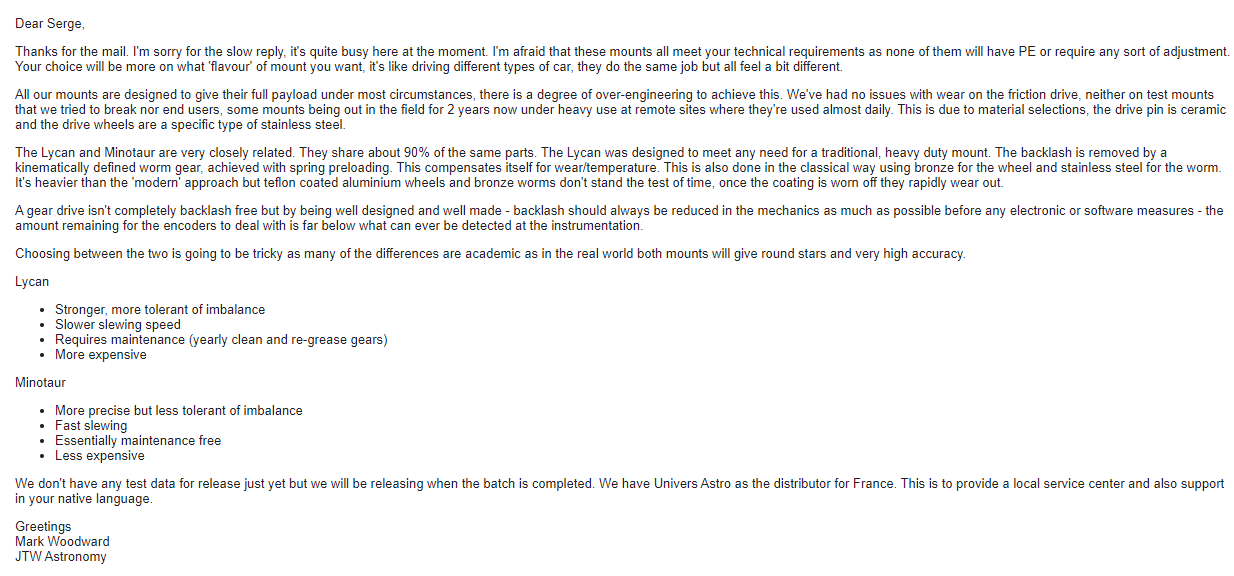

j'ai reçu une réponse de Mark chez JTW:
A l'évidence, le gars est plus occupé à essayer de faire de bonne monture que de faire du marketing et répondre aux mails, ce qui est un bon point. Je note avec intérêt ce qu'il dit de certaines montures de la concurrence qui utilisent des couronnes en Alu  avec revêtement Téflon  et VSF en bronze. Une fois que le téflon est usé, et hop, performances dégradées. En plus le gars est honnête: pas de "test data". Par contre ils ont bien essayé de casser leur montures sans succès.

Le 12/09/2023 à 18:24, Colmic a dit :
 Voici en pièce jointe mon fichier Log PHD
PHD2_GuideLog_2023-09-09_201610.txt
